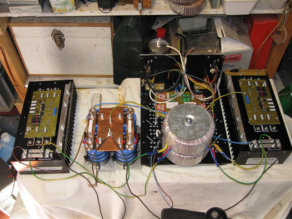

Mocht u een van de komende dagen vreemde verschijnselen meemaken...
Dan is er vast iets misgegaan met proefdraaien...
:mrgreen: :mrgreen: :rofl:
ik mis de wekker in het geheel! :mrgreen:
Ja,pas maar op,ik mis ook iets :o ,nee niets persoonlijk :^o
De besturing en daarmee de heeeel belangrijke LS-bescherming :shock: .
Als de zekering in de +voeding springt ,niet gevaarlijk :sure: maar als de -voeding wegvalt wordt de LS met ruim 2A naar de + getrokken :cry: .
Rookt de LS :?: nee,alleen als 't ie zich niet goed voelt :lol: .
Vraag je toch of je even of je bij het Prins Maurits Laboratorium mag oefenen? Daar zijn ze wel wat gewend. Is bij jou om de hoek :lol:
Geen paniek, Anne. deze proefopstelling is om de volgende zaken te controleren.
- werkt de softstart ? (specifieker, of de weerstanden het houden)
- werken de versterker blokken ? (mischien zit er wel kortsluiting in, ofzo.) eerst de een, dan de ander, en vervolgens allebei onder spanning.
- daarna spanningen en stromen meten, en eventueel de rimpel op de voeding, daarna de DC-offsett op de uitgang meten.
Zie je een luidspreker ? nee, ik ook niet. de protektie zit nog in de layout-fase. zal van de week wel een printscreen maken.
Als bij het testen alles goed gaat zal ik er als laatste eens een toonfiets op zetten en een test speakertje. (sloopding uit een auto.)

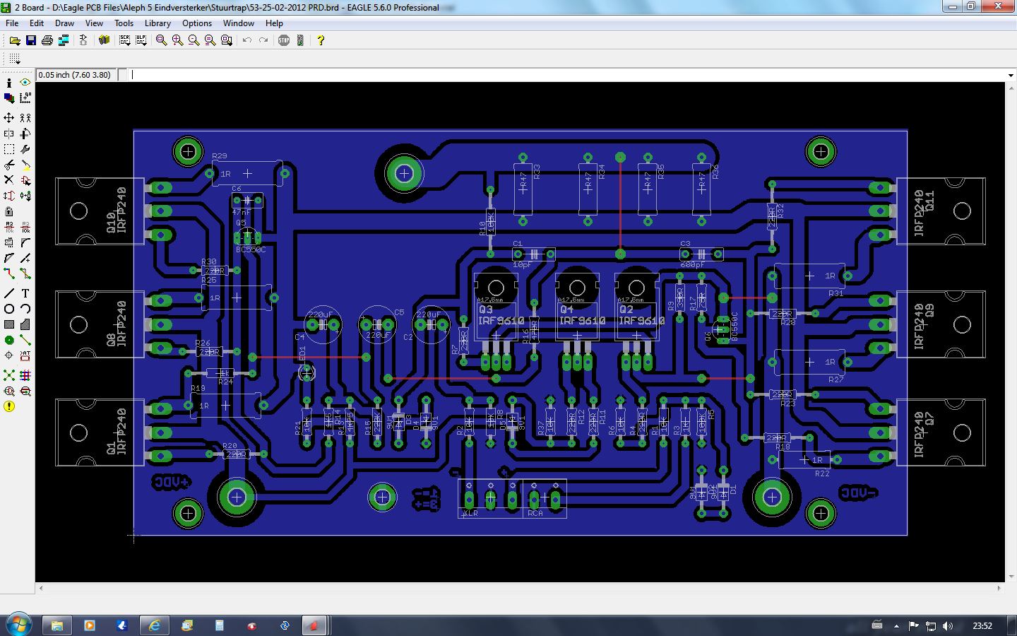

Vreemde zaak, ik heb de betreffende fet vervangen. Weer onder spanning gezet.
Nu begint er een andere fet te koken....aan de andere kant van de print...
Deze ook vervangen. weer testen. weer op dezelfde plek een "kookfet"
Even logisch denken,
- De lay-out moet goed zijn, anders had het eerste blok het zelfde probleem gehad.
- Soldeerwerk is goed, nergens vreemde dingen te zien, geen haarscheuren, of kruipsporen.
- Ik zou ergens een weerstand kunnen hebben verwisseld ? lijkt me onwaarschijnlijk.
- Dit blok is uitgevoerd met de "tweedehands" fet's. het eerste met nieuwe.
Het lijkt mij het meest waarschijnlijk dat dat de oorzaak is.
Beter eerst de fet's sorteren op (ong.)zelfde poortspanning voor bijv. 1A.De drie naast elkaar moeten liefst niet te veel verschillen.Onder en boven mogen wel meer afwiijken.
Meet de spanning over de 1ohm weerstanden om een idee van de stroomverdeling te krijgen.Aan,vlug één meten,uit.Om beurten om niet te heet te worden.
Ik volg het effe niet meer zo... :cry:
Nu heb ik alle IRFP240 vervangen door nagelnieuwe exemplaren.
Gelijk ook twee nieuwe BC550 erin geplakt. voor de zekerheid, zeg maar.
Het probleem is er nog steeds...Q1 (linksonder in de layout, middenboven in het schema.) word te snel, te heet, ten opzichte van de andere. (ja, dat is natuurlijk als de print op het koelblok gemonteerd is.)
Na een seconde of 15 zit hij al over de 40 graden, waar de rest nog niet lauw is.
Ik heb de spanning over de blauwe vermogensweerstanden gemeten ten opzichte van de massa. voor Q7, Q9, en Q11 kom ik uit op -37 Volt.
Bij Q1, Q8 en Q10 meet ik ongeveer 0.6 Volt. is moelijk te meten, want het fluctueerd nogal.
De weerstanden zelf meten keurig 1 Ohm, die zijn in orde.
R20,26 en 30 meten 220 Ohm, R254 meet 1 kOhm. klopt ook.
Iets moet er niet goed zijn rondom Q1, maar wat ?
Wie heeft de gouden tip ?

Maakt de FET/montage sluiting met het koelblok? Met andere woorden, is hij elektrisch geïsoleerd?
In ieder geval even een lamp in je netsnoer zetten.
Nee, ook dat heb ik nagemeten met de multimeter, en dat is niet het geval.
Er zitten mica plaatjes tussen met witte warmtegeleidingspasta.

Jumper vergeten?
Te hoge feedback gain?
Ets foutjes (verbroken sporen of juist verbonden sporen)?
Voeding die voor dat kanaal niet lekker is?

De instelling van het trapje ervoor? R13, R14 of R15 misschien?
Je zou verwachten dat alle trappen dan een probleem zouden moeten hebben, maar goed.
Een heel blonde vraag: zijn het ook allemaal dezelfde torren? Heb deze fout zelf al eens gemaakt (vroeger).
Hmmmmm......als die torren zo loeiheet worden is het misschien verstandig naar iets anders te kijken. In mijn ExtremA heb ik om die reden Silpad van Bergquist gebruikt.
Scanspeakman
Berichten: 36750
I.d.d. Het is wel typisch dat steeds Q1 erg heet wordt. Iedere tor staat wel zo'n 25W continue te verkachelen en dan is de thermische weerstand van de isolators kritisch. Zou nog eens de spanning over de R19, R25 en R28 meten en dan direct over de weerstanden. Die mag niet meer dan 0,1V verschillen. En dan ook nog eens kijken naar de montage. Het is ook erg belangrijk dat het koelprofiel zelf erg vlak is bij gebruik van mica plaatjes.
Dat Berquist spul is erg goed, maar ook daar zijn verschillende kwaliteiten w.b.t. thermische weerstand met bijbehorend prijskaartje. Het K-6 materiaal is b.v. 2x zo goed als het standaard 400 materiaal. Dit is b.v. een aardige kandidaat http://nl.farnell.com/bergquist/k6-104/ ... /dp/681090 Heeft nog wel een thermische weerstand van 0,82 gr.C/W voor een TO3-P/TO247
Zelf zou ik over de transistoren nog iets van 20 mm breed alu strip mee schroeven voor een betere krachtverdeling.
