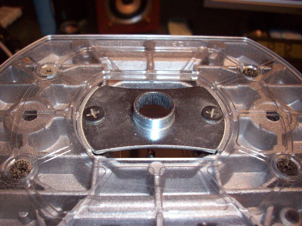

Geleiding zou je kunnen creëren met een mal, waar je dan met een kopiëerring die op de freeszool gemonteerd zit, langs gaat.
Persoonlijk denk ik dat je je een frustrerend klusje op de hals haalt. Aan de andere kant; ik ben misschien wat vakkundiger op het gebied van houtbewerking, jij wint de prijs voor het geduld :wink:
Foto van kopiëerring, geleend van Vinculum:

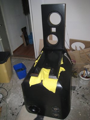

…………Vandaag een hoop uren gemaakt maar het is niet zichtbaar. :(
Besloten dat de OB van achter aangesloten wordt, middels stekers.
Al die stekerverbindingen zijn wel niet zo top maar om praktische overwegingen toch wel besloten.
De OB moet “los” van het laag getransporteerd kunnen worden.
Het geheel is anders onhandig en loodzwaar.
De OB in grijzeverf grond gezet en de tiptoe bevestigingen achter afgeknot tot kleine uitstulpingen.
Misschien later niet meer te zien, of wel, afhankelijk van hoe eea uiterlijk “uitpakt”.
De voorste zitten verzonken in het front van de OB.
Ik heb zometeen een minimale spleet tussen OB en laagkast.

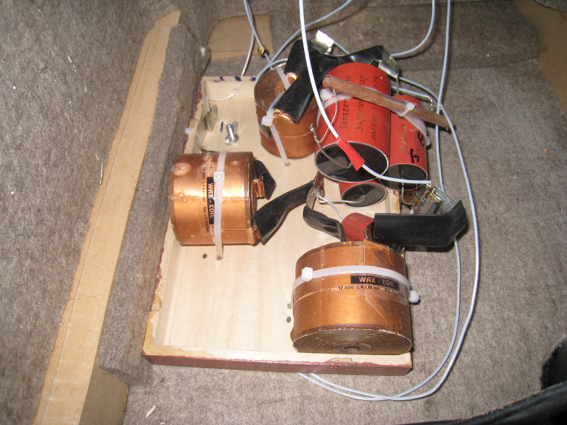

Filter in laagkast geplaatst en verbindingen naar de stekers gesoldeerd.
Je ging toch actief filteren????

RobertD schreef:
...dat actieve filter scheid laag en midden-hoog voordat het de eindbakken ingaat.
Dit filter is alleen voor de scheiding midden-hoog op de OB.

aha... begrepen...

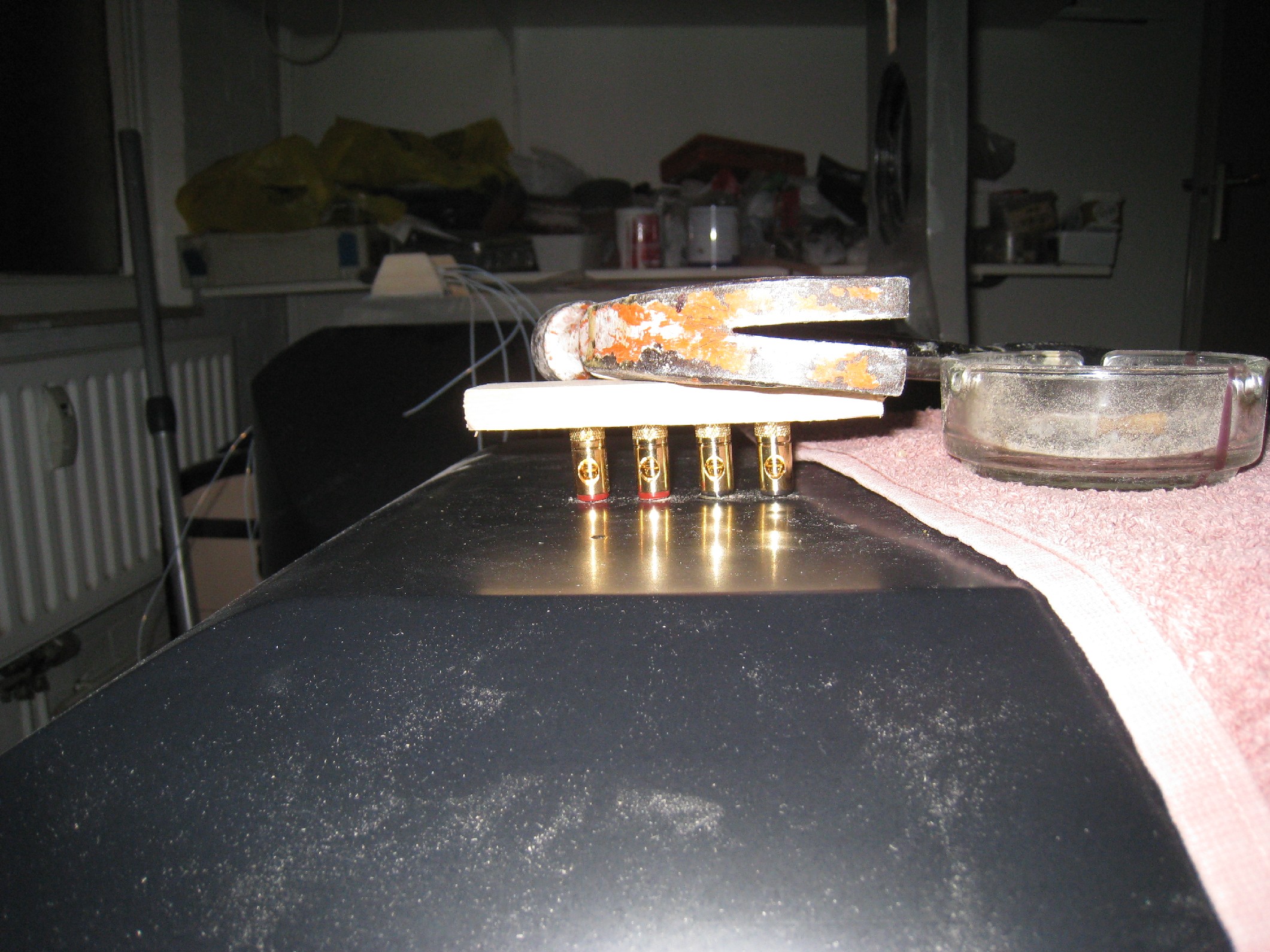

…….vandaag tip toe bevestigd, laat je niet misleiden, de spleet zo meteen zal minimaal zijn, nu zijn de spikes “uitgeschroefd, later fine tunen, gaan ze naar binnen.
De C12 en de serie C95-ers krijgen allebei een min toegeleverd.
Vandaar de dubbele zwarte stekers.

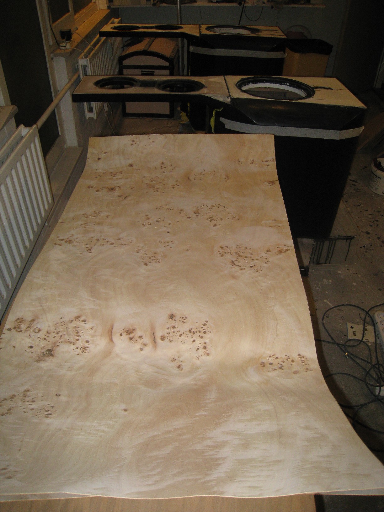

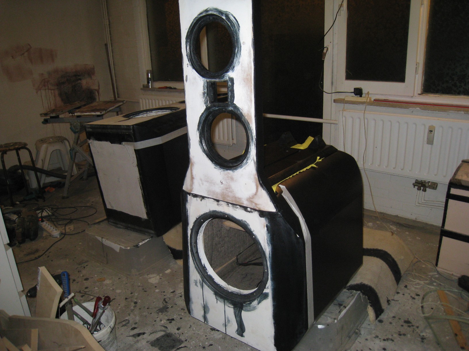

….ik ben de boel aan het voorbereiden om morgen te fineren.
Om er een kleine spleet tussen te houden, tussen de laagkast en de OB, heb ik er dunne doekjes tussen gedaan.
Ik heb dan zometeen een beetje speelruimte.
De achterzijden van de OB-’s bespan ik later met doek.
Ik heb even getwijfeld om dat eerst op te pakken maar dat wordt een secure klus wat ik beter “boven” kan doen.
Een schone omgeving. :lol:
Vraagje; ik kom aan weerszijden 1,5 cm tekort aan fineer. :oops: Jammer maar ik heb gelezen op de fineer pagina van dit forum dan ik daar later fineer kan bijplaatsen, dat moet bijna niet opvallen.
Als jullie adviezen hebben tav dit feit, een klein tekort aan fineer, of raad, commentaar…. dan graag posten.
Thanks
Paul

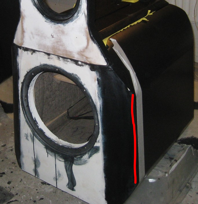

Met het fineer dat je gaat gebruiken, met die tekening, ga je naden heel duidelijk zien. Het fineer dat Edo gebruikt in zijn artikel over fineren (ik neem aan dat je daaraan refereerde?), is kwartiers eiken. Dat heeft allemaal streepjes als tekening. Aangezien die streepjes evenwijdig aan elkaar liggen, valt de naad niet op.
In jouw geval zou ik kiezen voor een andere houtsoort om het tekort aan te vullen (als je dat mooi vindt).
Edit: Ik weet trouwens niet helemaal zeker of ik het probleem wel goed begrepen heb.

..Ja Arno, ik moet iets verzinnen.
Het tekort zit vrij ver "om de hoek" zal ik maar zeggen dus heel veel zal het niet opvallen.
Misschien dat de "tekening" van stukken die ik zometeen overhoud mooi aansluiten........of niet.
Thanks
Paul

Het hoeft inderdaad ook niet lelijk te zijn natuurlijk. Ik ben waarschijnlijk wat kritischer dan gemiddeld :wink:
Arno
Berichten: 3397
Re: Open baffle systeem met nagenoeg 0 kennis maar wel spullen
Bericht door Arno »
Zit het probleem dan bij de rode streep?:
Bericht door Paul groot »
Ja
daar zit ie........

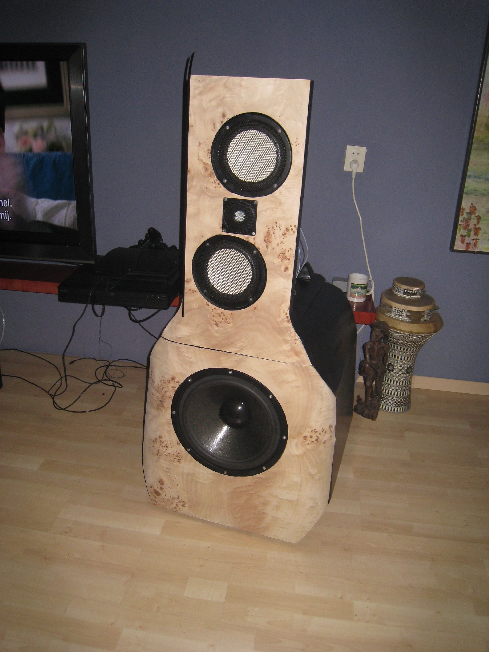

…..spannend. :shock:

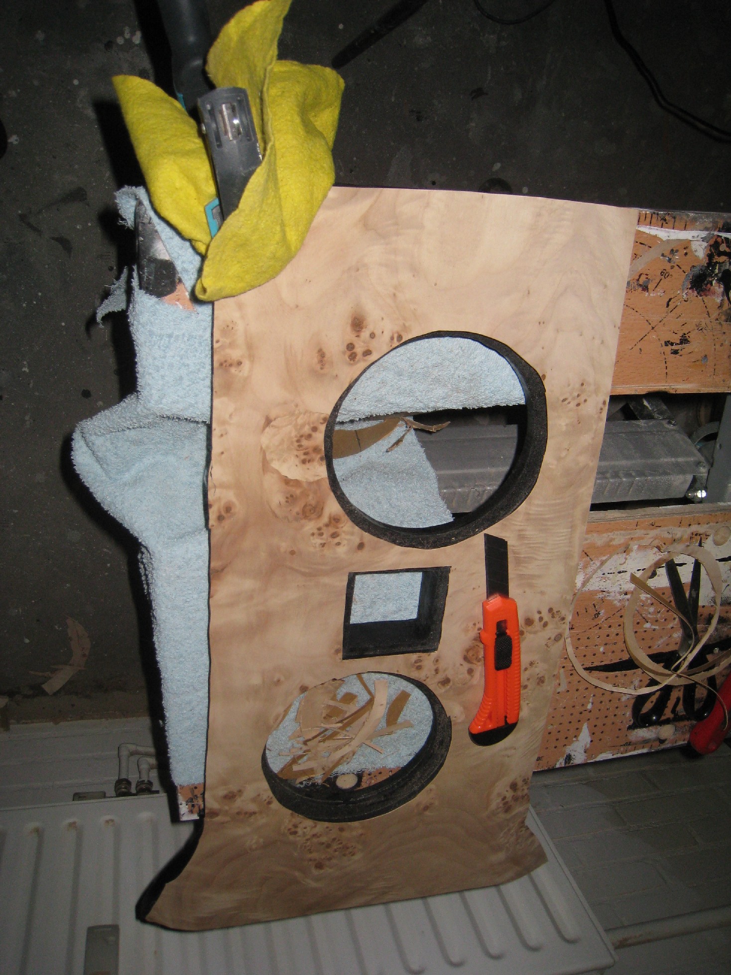

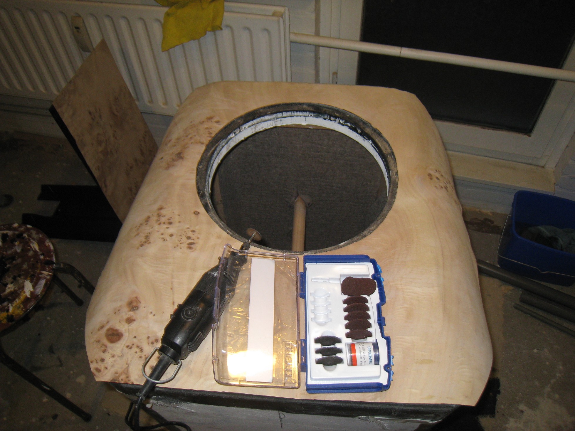

Fineren.
En dat tussen de bedrijven door. Eerst nog de huiskamer 2x gewit en een verstopping in de badkamer opgelost. Maar er was nog wat tijd over.
Het fineer geheel over het front gelegd zodat het patroon mooi overloopt.
En inderdaad, met bison tix is; vast=vast. Gelukkig ging het meteen goed. Marijke heeft geholpen…..........ken je niet beter Peter vragen (de buurman) zei ze nerveus.? Nee dit kan je wel………….
Met tegenzin heeft ze geholpen en het ging goed.
Zoals Camiel had gezegd; met pvc pijpjes afstand houden en geleidelijk “aanrollen” en pijpjes verwijderen.
Nu de speaker sparingen steeds een beetje “bijsnijden” en het laatste stukje met de dremel slijpen. Dat gaat goed.
Ik hoop morgen de eerste zover af te hebben dat de units erin kunnen.
De flappen hangen links en rechts op de laagkast nog een beetje los. Morgen op maat maken en vasthechten.
De rondingen kan dit fineer makkelijk aan..........oef........ :roll:
Gr
Paul

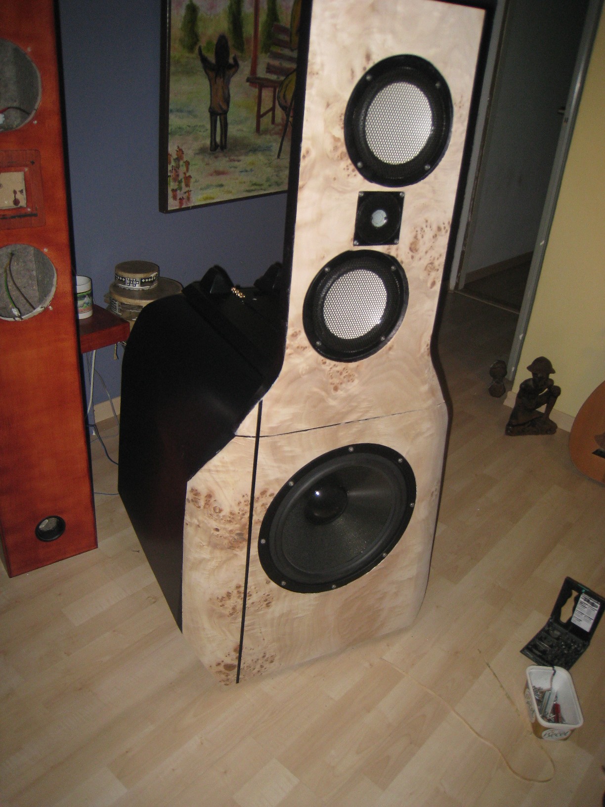

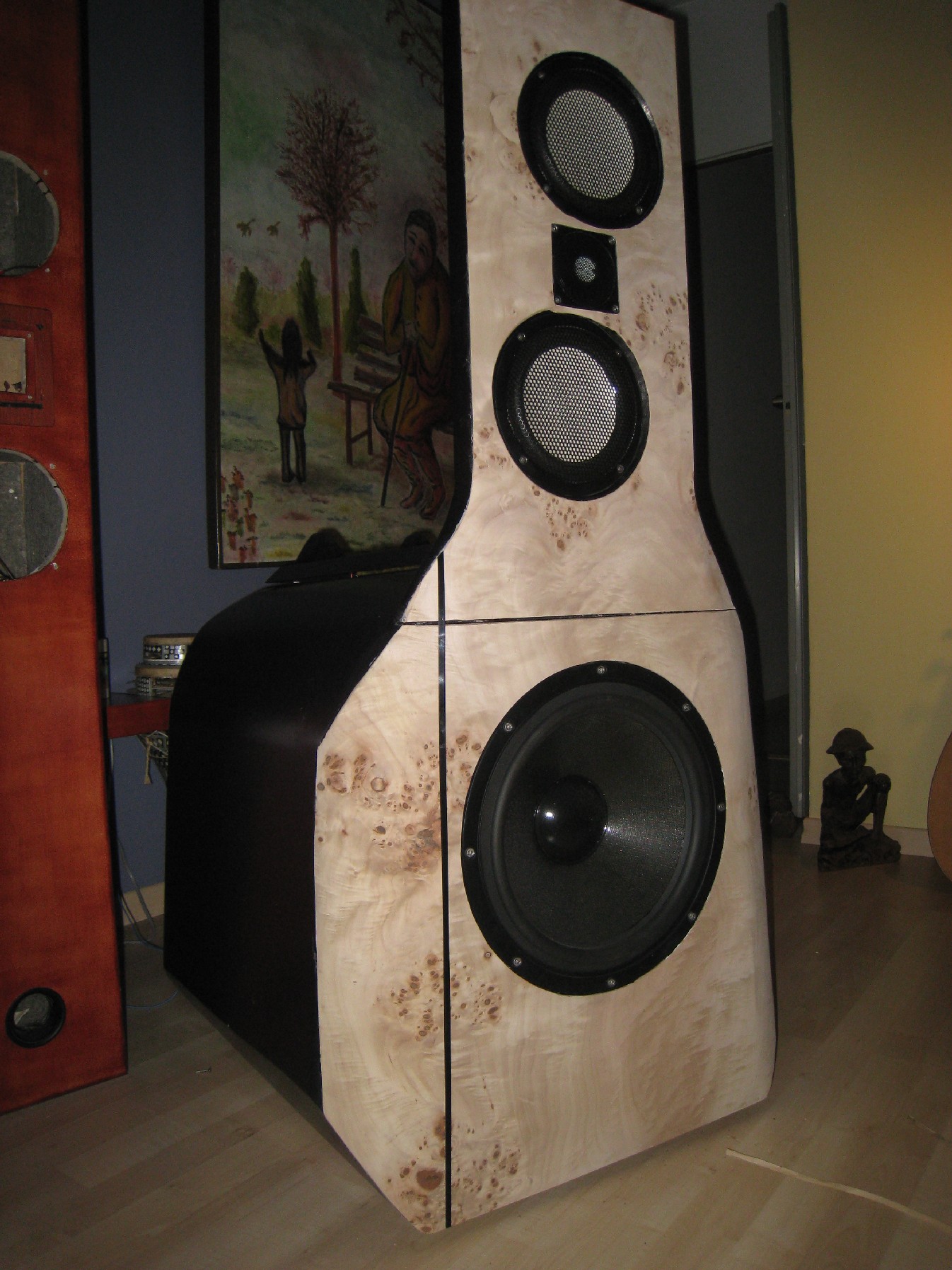

….even onderzoeken hoe eea er uit komt te zien.
Spleet moet ik fineren aan binnenzijde laagkast, dan valt het zwart niet meer op.
Ik heb even gespeeld met een zwarte bies want zonder lijkt het wel behang met een ouderwets patroontje……..bah :x …..daar moet ik nog aan werken……
Biesje komt er, breekt mooi, er komen er natuurlijk 2.
Er moet toch een rand komen tussen fineer en laagkast.
Misschien dat ik zelf een rand aanbreng die iets hoger ligt en houtkleurig is (donkere beits).
Ik ga zo meteen even luisteren ………naar het laag vooral.
Maar 1 kast die zover is maar wat maakt het uit…
Kikken…

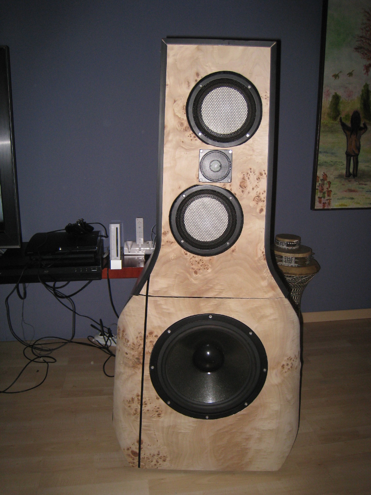

De OB krijgt ook een smal zwart biesje.

Hallo Robert,
Terwijl ik bezig ben beneden met kast 2, fineren gaat een stuk sneller met ervaring van kast 1, ben ik een beetje aan het spelen met biesjes en dergelijke.
De trechters van de speakers moeten nog rond gemaakt worden en wellicht dat deze gefineerd moeten worden……of niet.?
Scheiding tussen OB en laagkast zwart of juist niet?
Kortom, over een tijdje weten we het.
Ja ik ben ook benieuwd hoe het stelletje zal klinken als geheel. Gister even naar 1 kast geluisterd.
