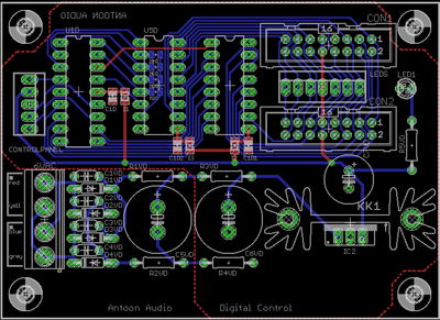

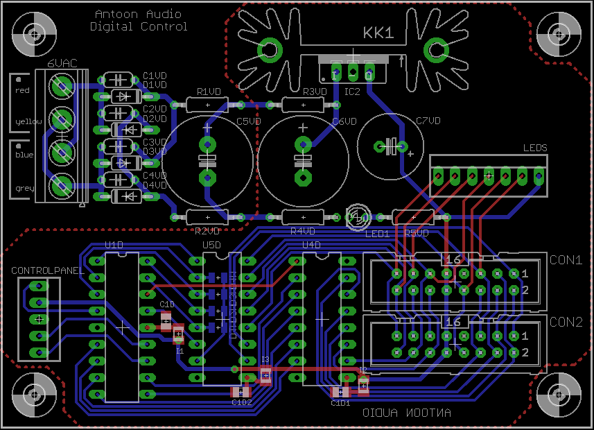

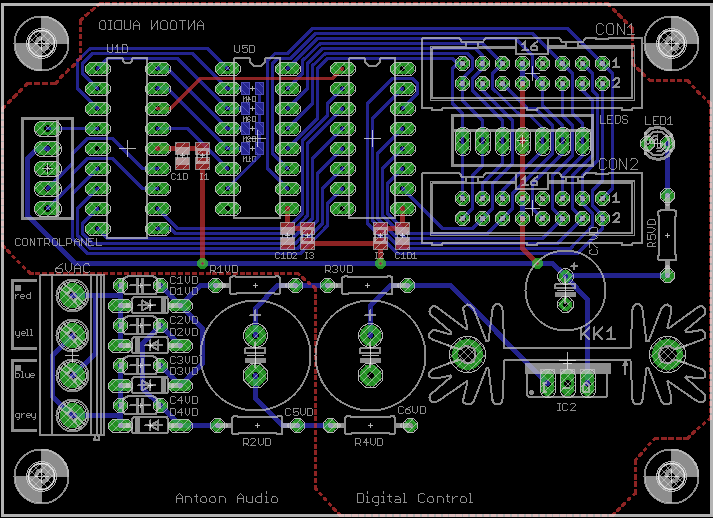

Ja, Sander had haast. Dus helaas voor de buuf. :lol: Meten gaat nu eenmaal voor het meisje. Maar gelukkig nog wel tijd om het schema en de layout te bespreken. Nog wat kleine correcties en dan kunnen de testprints gemaakt worden.

Co, ik zit me af te vragen hoe jij de top-layer van CON1 en CON2 denkt te gaan solderen? (Op de relais PCB)
Heel simpel gezegd, als de connector op z'n plaats zit kun je er met de soldeerbout niet meer bij...
Daar zeg je al zoiets ja. Misschien een idee om de LED-connector tussen CON1 en CON2 in te plaatsen? Veel werk, maar het resultaat zal er ook naar zijn.
Simpel, doorgemetaliseerde verbindingen gebruiken. Aan de onderzijde dus gewoon. Geen probleem lijkt mij of ik begrijp je niet goed. :wink:
Co
Re: UCD400 Green Frog
je hebt gelijk, daar had ik niet aan gedacht.
Veel werk, dat kun je wel zeggen ja. Maar omdat Sander ook nog wat opmerkingen had toch maar een geheel nieuwe opzet gemaakt. Nu ben ik al zo'n 3 maanden bezig om een paar printjes te ontwikkelen en ik weet zo ondertussen niet eens meer hoe een soldeerbout er uitziet. :?
