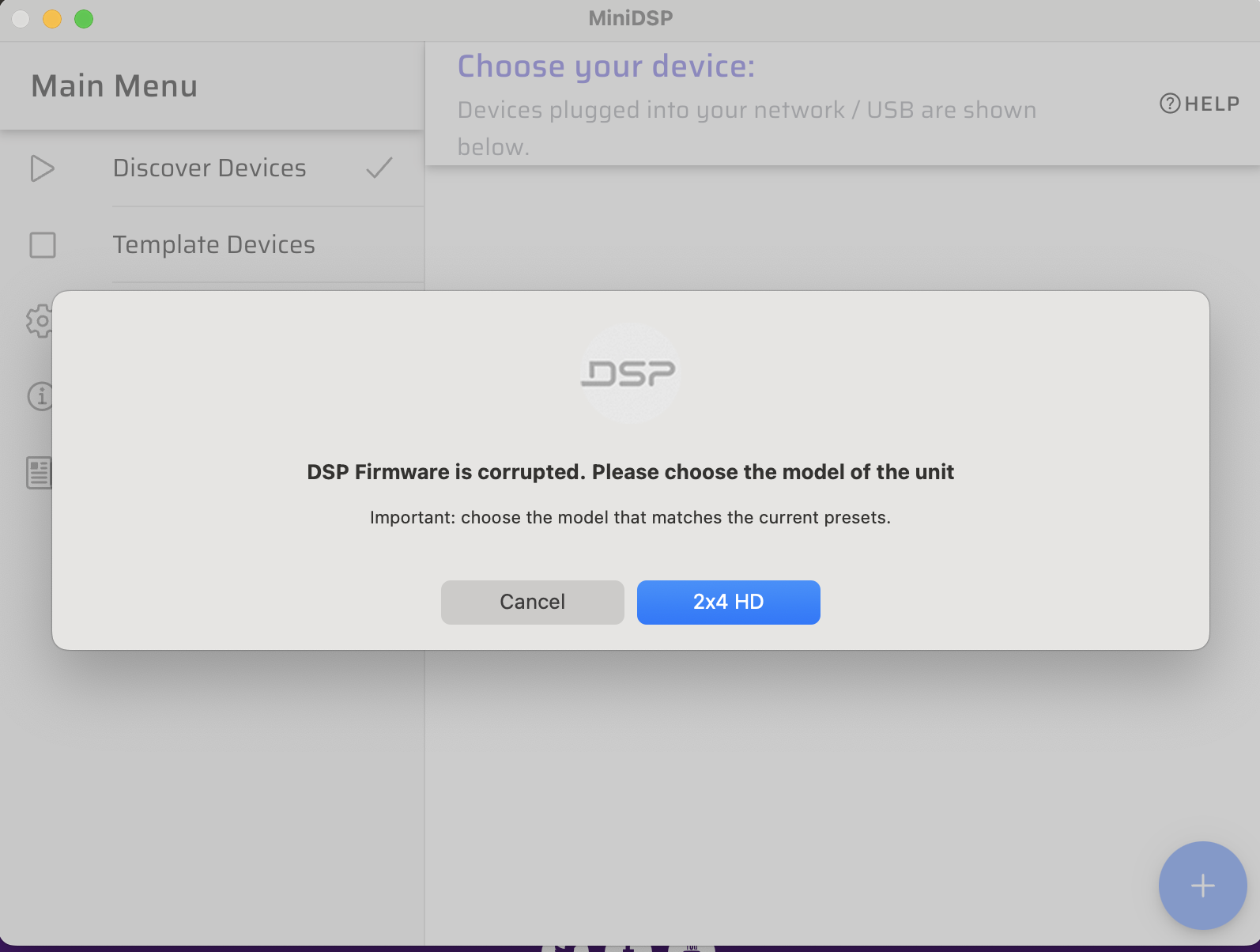

En met de nieuwe software van MiniDSP heb ik de firmware kunnen herstellen EN upgraden naar de laatste versie.

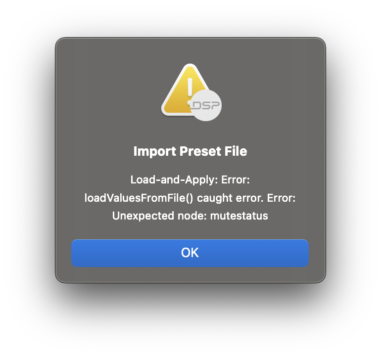

Enige probleem wat ik nu nog heb, is dat de XML die ik had opgeslagen niet meer ingelezen kan worden.
Geeft een foutmelding:
Wat ik nu ga doen, is de instellingen openen in de oude 2WayAdvanced software en deze dan handmatig kopiëren naar de nieuwe software.
Hopelijk gaat het dan weer werken. [-o<

De nieuwe software werkt anders dan degene die ik jaren geleden gebruikt heb, maar het is gelukt. :yeah:
Geen idee hoe zoiets ontstaat, spontaan corrupte firmware.
De MiniDSP staat 24/7 aan.
Voordeel is wel dat 'ie nu van de nieuwste firmware voorzien is en weer werkt!
