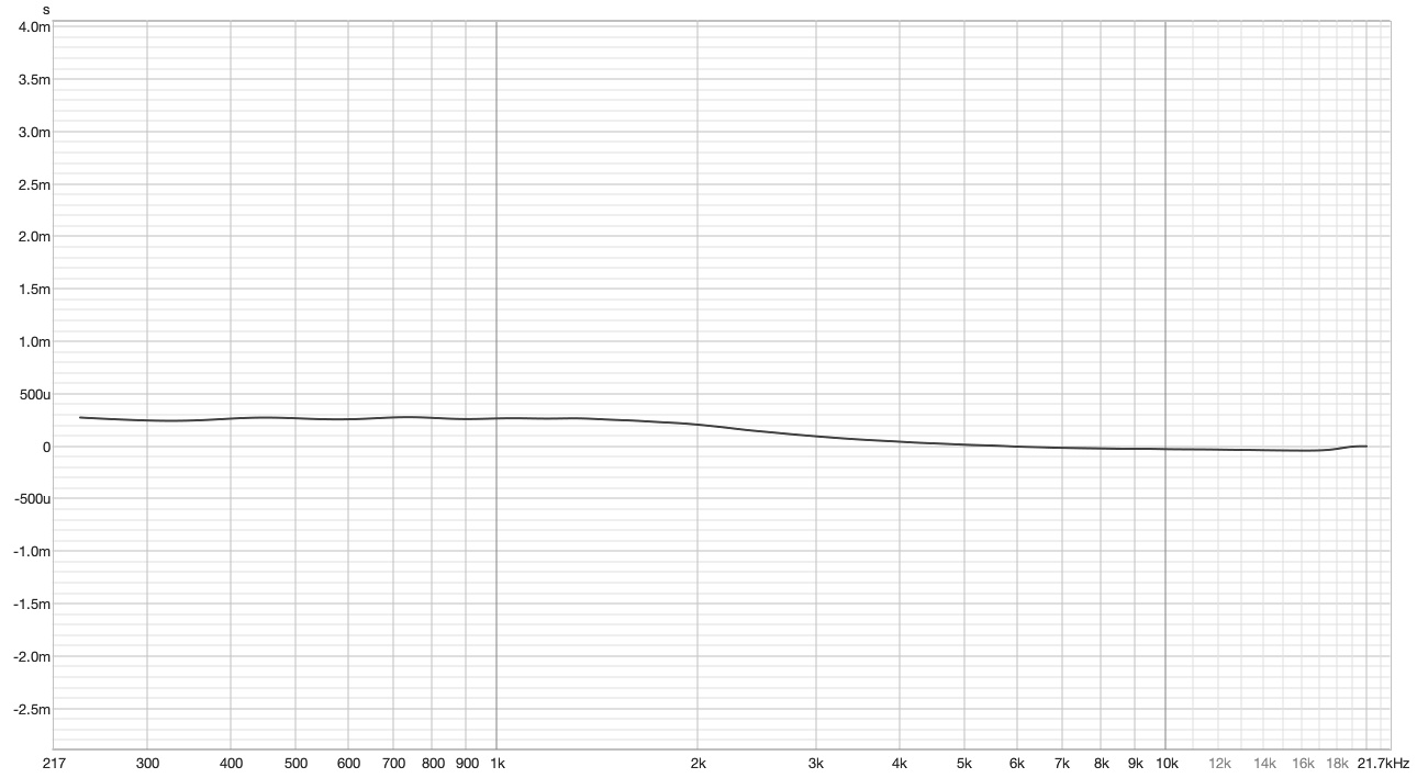

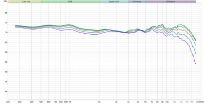

Hier de laatste metingen. Ter voorbereiding op Zeewolde wil ik de komende dagen het filter 'af' hebben (bestaat dat?). Ik wil nog wat tweaken om de response nog wat vlakker te krijgen tussen de 2500 en 5000 hz, maar klaar om te laten horen is het volgens mij wel.
Groet
Satefan

Berichten: 20399
Re: Monitor met Purifi 5.25 en Bliesma T25B - Hoe filter ik dit?
Troels verkoopt met zulke grafieken een hoop spul hoor =D>
Belangrijker dat jij er tevreden mee bent :goedzo:

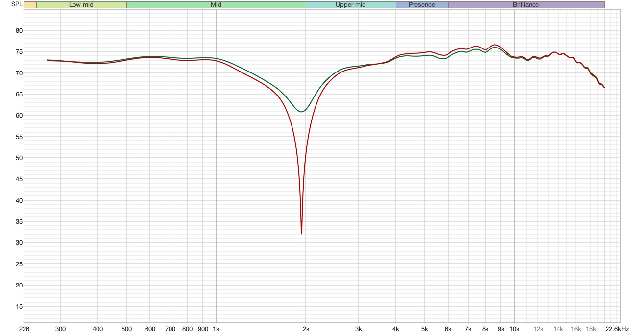

Het verloop tussen de 2 en 5 khz mag nog wat opgetrokken. Het piekje bij 9khz wordt zo te zien veroorzaakt door de rolrand van de Purifi woofer. Die zit ongeveer 4 cm onder de tweeter. Dat komt heel aardig overeen met de bijbehorende golflengte. Daar kan ik nog wel een beetje mee experimenteren. Maar het begint er wel op te lijken zo langzamerhand.
Kan het zijn dat door het draaien van Purifi je dan daar wat minder last van krijgt?
Er zijn mogelijk wat verschillen te krijgen met het experimenteren met het gaatje naar links of naar rechts te draaien?

hannesie schreef: do 12 sep 2024, 12:02
Daar ga ik inderdaad even mee experimenteren Hans!

2 tot 3 dB onder 45 dB tussen 1,5 kHz en 6,5 kHz ga je horen als je de speaker vergelijkt met een vlakke karakteristiek (eventueel met een voorgeschakelde DSP te simuleren). Ik zou de tweeter 1 à 2 dB meer niveau geven en proberen met een weerstand en een spoel, parallel aan elkaar, in de signaalweg naar de tweeter de bubbel boven 6,5 kHz af te vlakken. Zoiets is me onlangs goed gelukt dankzij VituixCAD. KWW (Twents).

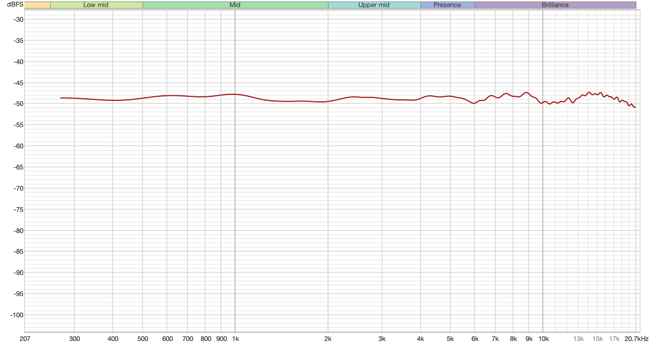

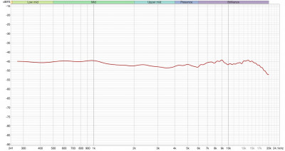

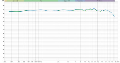

Na nog wat pielen met wat weerstandjes (na simulatie in VTC) is dit het resultaat. Ik denk dat ik er niet veel meer aan doe...
Berichten: 20399
:goeie: :goeie: :goeie:

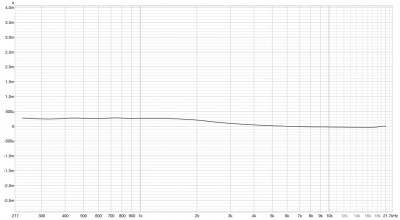

De Group-delay komt niet boven de 300us. Prima dus.

Die komt door het laagdoorlaatfilter. De frequentieresponse lijkt mij toppie :-)

Yes. Ik probeer alleen de fase nog wat beter te krijgen. Ik heb nu een parallel-notch in de laagdoorlaat om de woofer-resonantie op 7800 hz te temmen, maar die helpt de fase-gelijkheid behoorlijk om zeep. Daar zit ik nog ff mee te kl*ten.

Och ... De groupdelay, afgeleide van de fase, loopt vlak en strak. Ik zou me geen zorgen maken.

Nou, ik heb vanavond zitten luisteren naar de bovenstaande SPL, en ik mis wat 'magie'. Als ik de 2e condensator in de hoogdoorlaat ophoog dan verandert de SPL niet, maar de fases lopen dan weer wat beter. Als ik dit ooit eens allemaal mocht begrijpen...

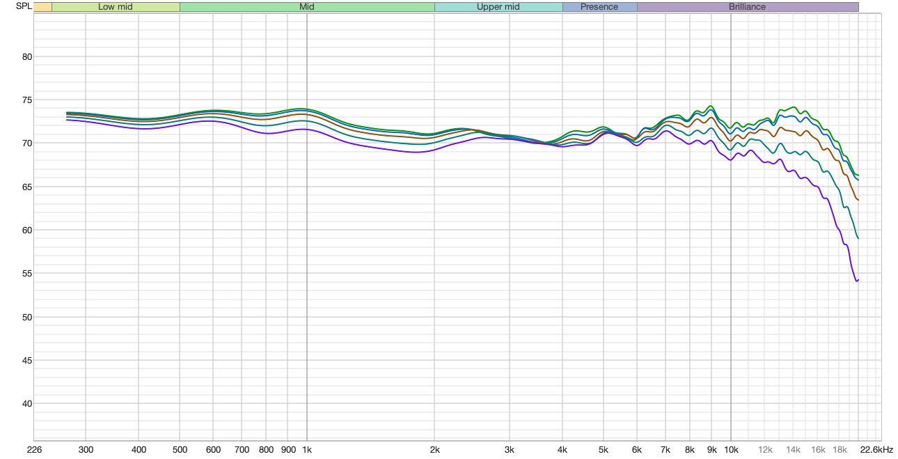

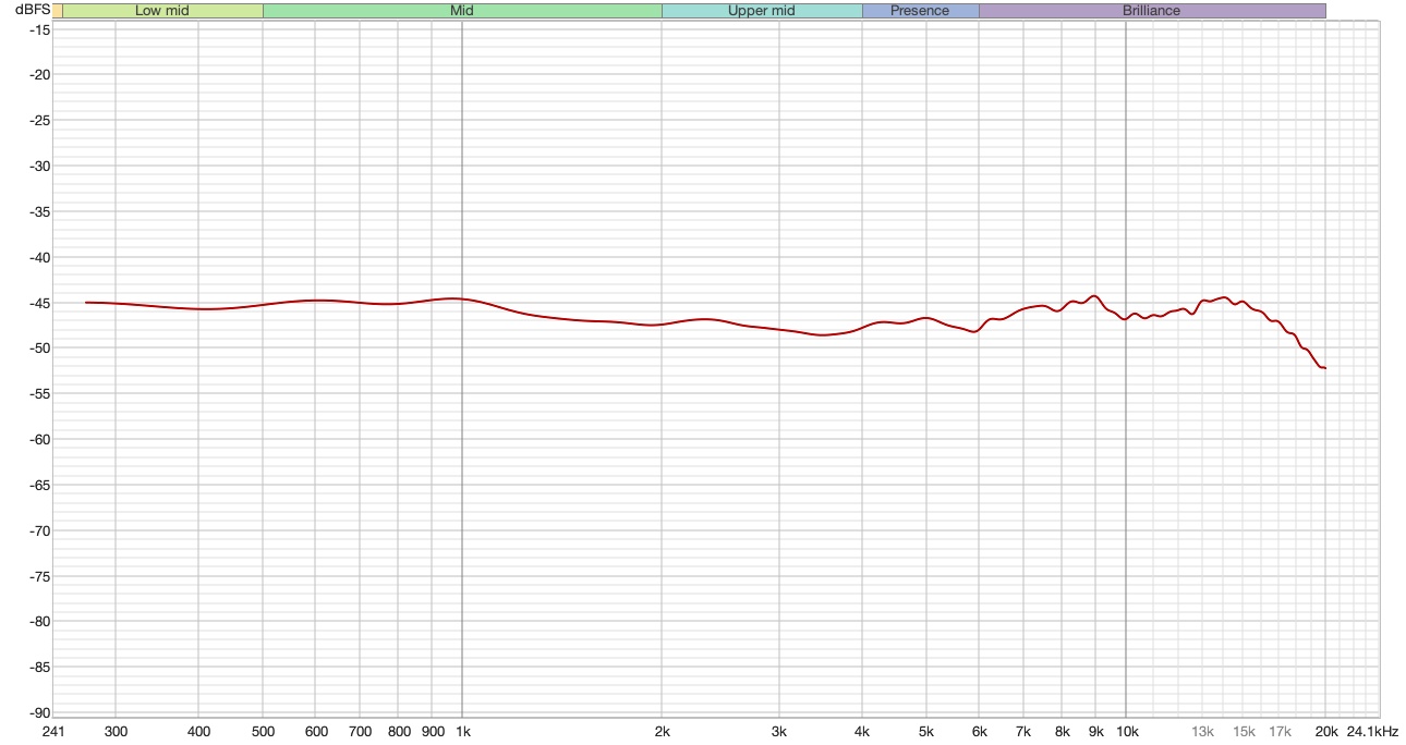

Vanmorgen gelijk maar even gaan meten. ik heb de hoogdoorlaat met de 4.7 uf condensator en met de 15uf condensator zoals ik in Vituixcad gesimuleerd had. Met de 15uf condensator zou de fase netter moeten verlopen.
Eerst de 'normale' SPL van de speaker. De groene lijn is de 4.7 uf. De blauwe lijn de 15 uf:

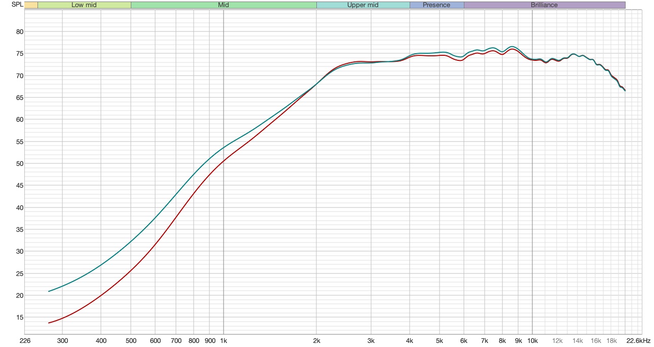

Hier alleen de tweeter gemeten met de twee verschillende condensatoren. Je kan goed zien dat de flank minder steil is met de 15 uf condensator:
En dan de fase. Hiervoor de tweeter omgepoold en wederom de verschillen tussen de 2 condensatoren gemeten:
Klopt exact met de simulatie.
Na een half uurtje luisteren is de conclusie dat er meer ruimte in de weergave zit. Het lijkt de goede kant op te gaan.
Satefan

Re: Monitor met Purifi 5.25, 2 x PR en Bliesma T25B - Hoe filter ik dit?
Bericht door Wieger61 »
Dat komt vrijwel zeker omdat met 15uF het hoog wat harder staat, zie ik. Dan komen de details die voor ruimtelijke geluid zorgen, beter door. (Een belangrijke reden om voor een goede tweeter te zorgen als je van klassieke muziek houdt.)
