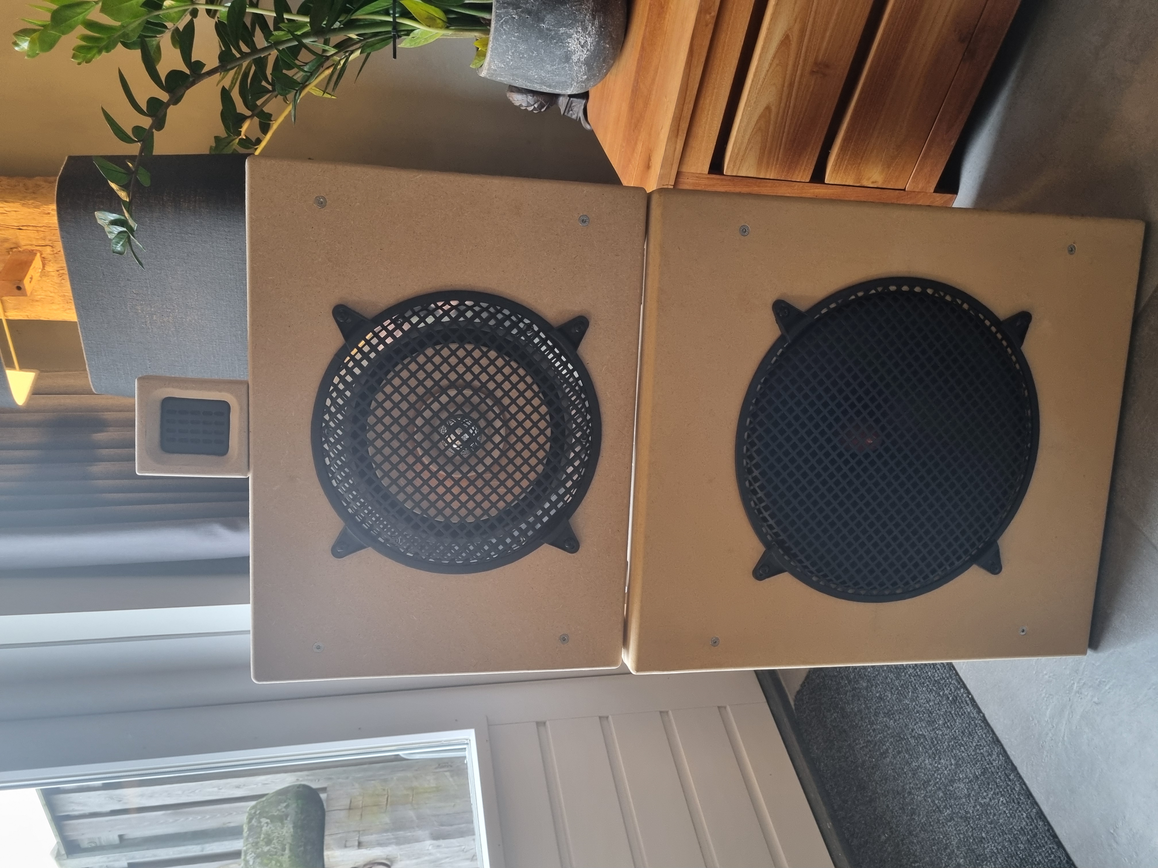

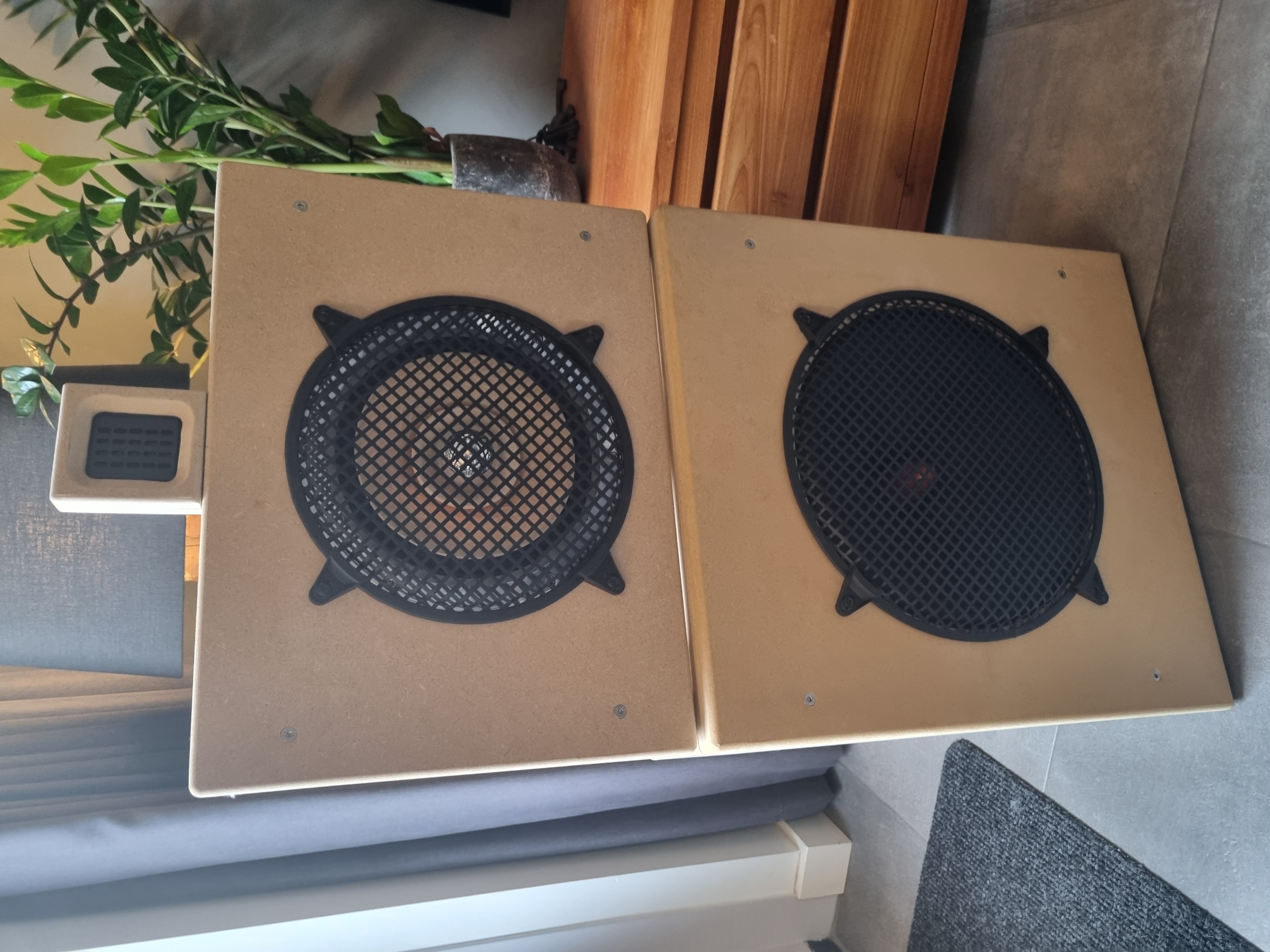

Een tweeter toegevoegd. Nog even kabels maken en binnenkort ergens metingen/dspen

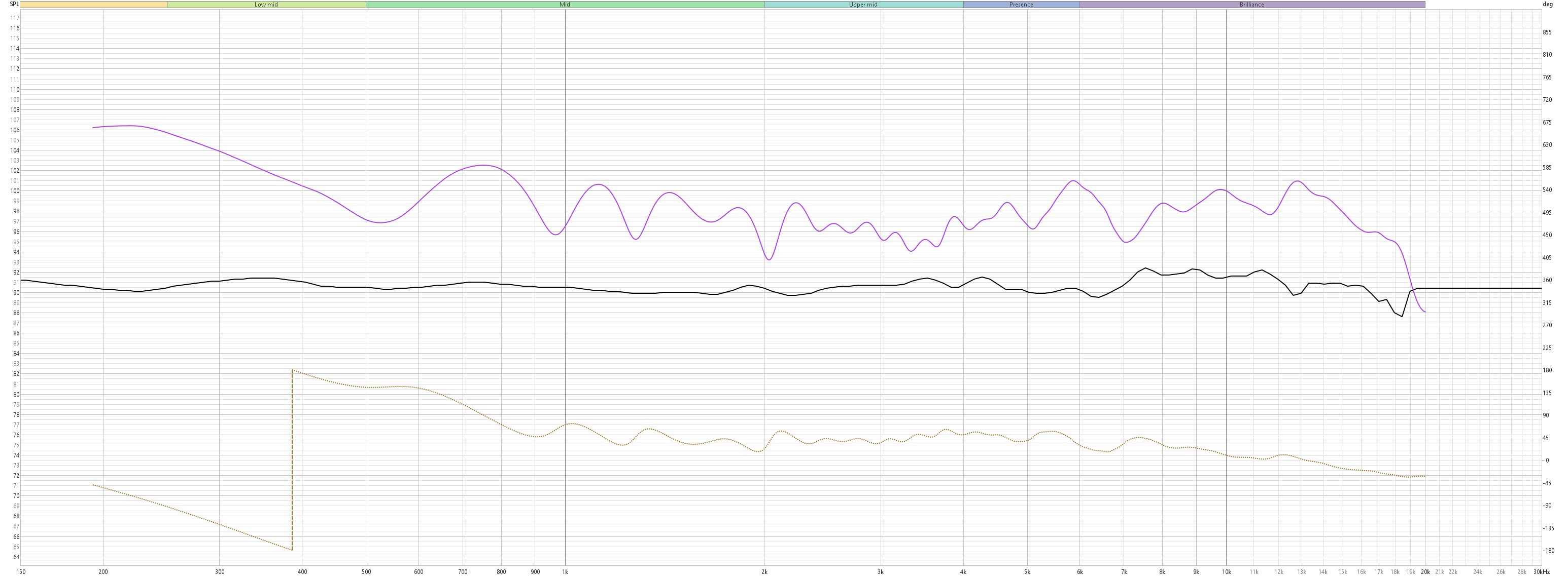

vandaag wat metingen gedaan en wat geprult in HFD.
Dit is de eindstand na een uurtje er mee bezig te zijn. Nog niet heel netjes maar het verschil met de tweeter er bij is goed waar te nemen.
Het filteren van een 3 weg maakt het toch wel meteen een stuk ingewikkelder :shock:
voor wie in de Mdat wilt duiken, die voeg ik meteen toen.
Liionidas (GRS PT2522-4, PT-10, W15).zip
