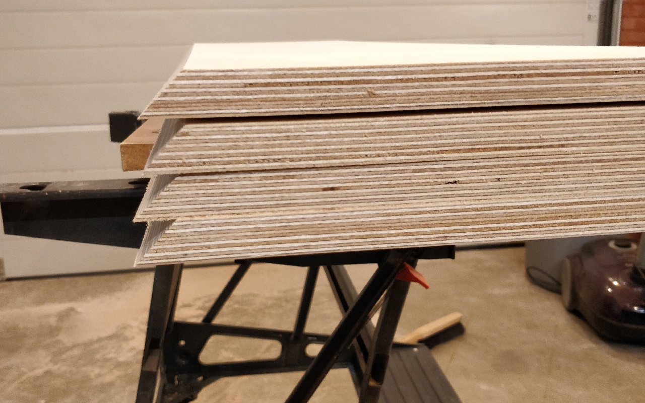

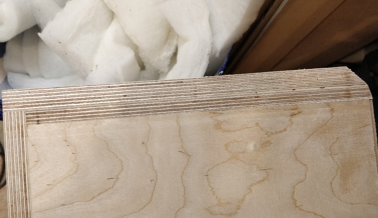

Geen grote zaagmachine. Nergens voor nodig.
Ik heb de zijwanden alvast voorbewerkt:
45° verstek
Vastgelijmd met geringe overmaat
Superstrak afgefreesd
De wanden zijn nu 12 + 18 = 30mm dik.
De afronding van de facetten gaat verder met schaven en schuren.

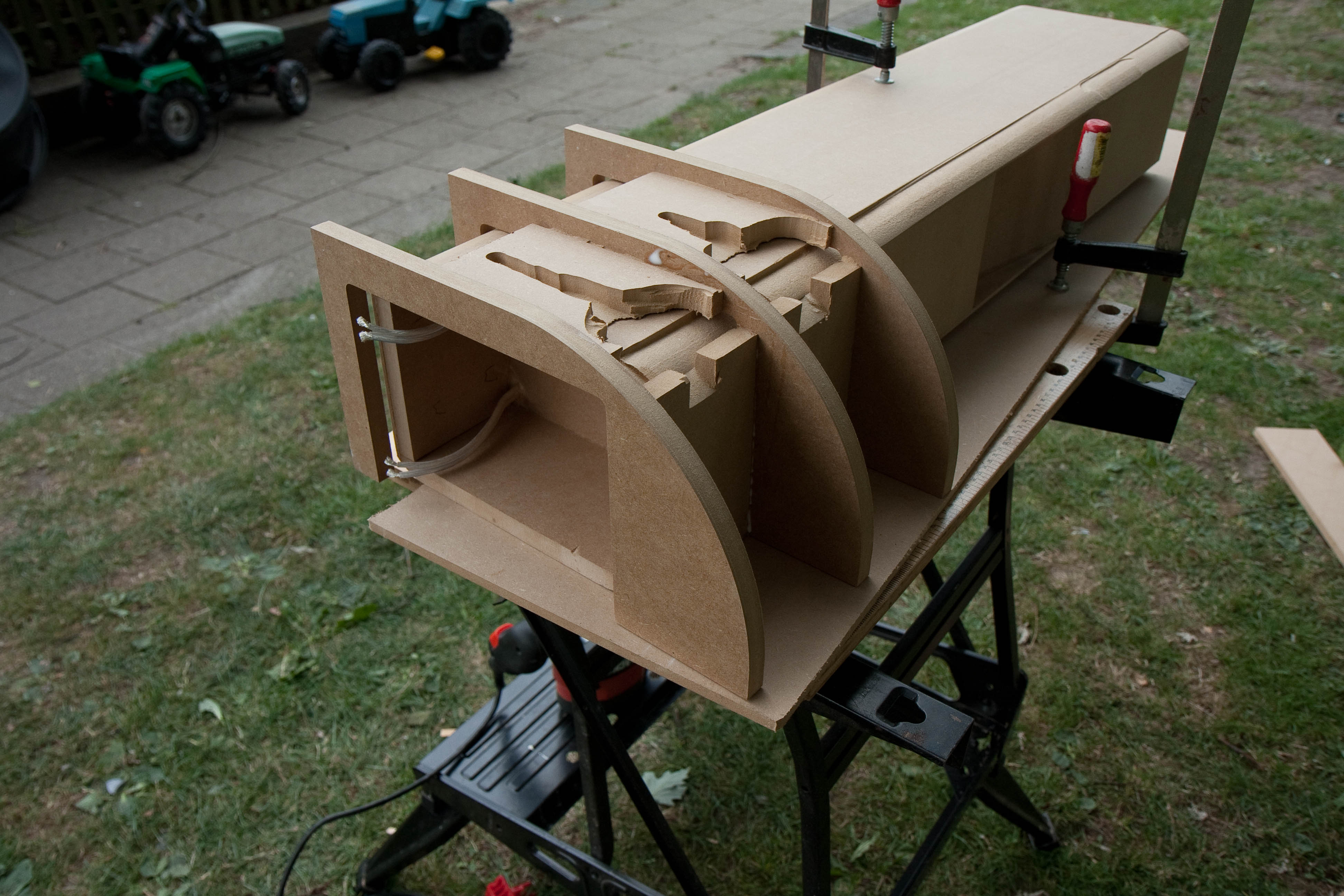

zoiets?

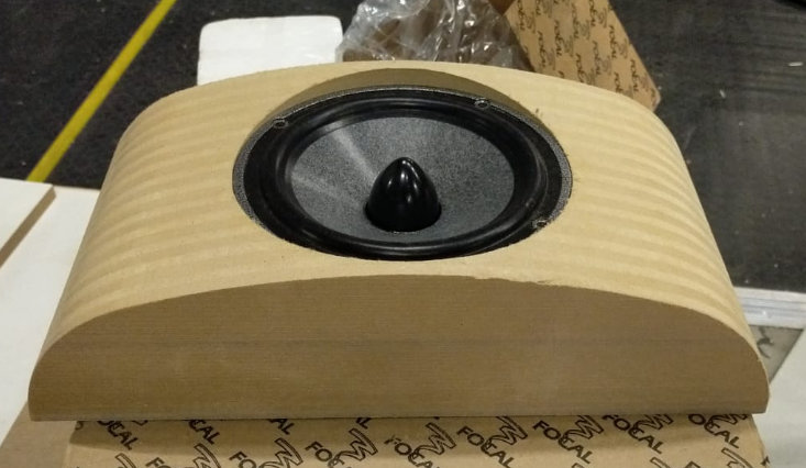

pappaleo schreef: De afronding van de facetten gaat verder met schaven en schuren.
Ik zie toch best gelegenheid tot het bouwen van een frees jig voor de afronding...

Wil je zoiets?
Dat moet je dan laten doen door een machine, misschien dat Arno nog wat weet?
