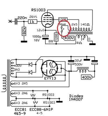

Hmmm, iets van 450V ?
Kan het schema daarmee uit de voeten Anne?
Pas wel op dat er niet meer dan 32µF na de gelijkrichter en voor de smoorspoel zit.
Dat zijn er maar tien :wink:
Re: RS-1003, het proberen waard?
Hoogstens de kathodeweerstand (120Ω - 5W) wat vergroten als de stroom wat te groot uitvalt (door de hogere Vg2), misschien ook niet.
Dat is het nadeel van de vereenvoudiging.Met de regeling was 't enkel wat anders instellen (trimpot).

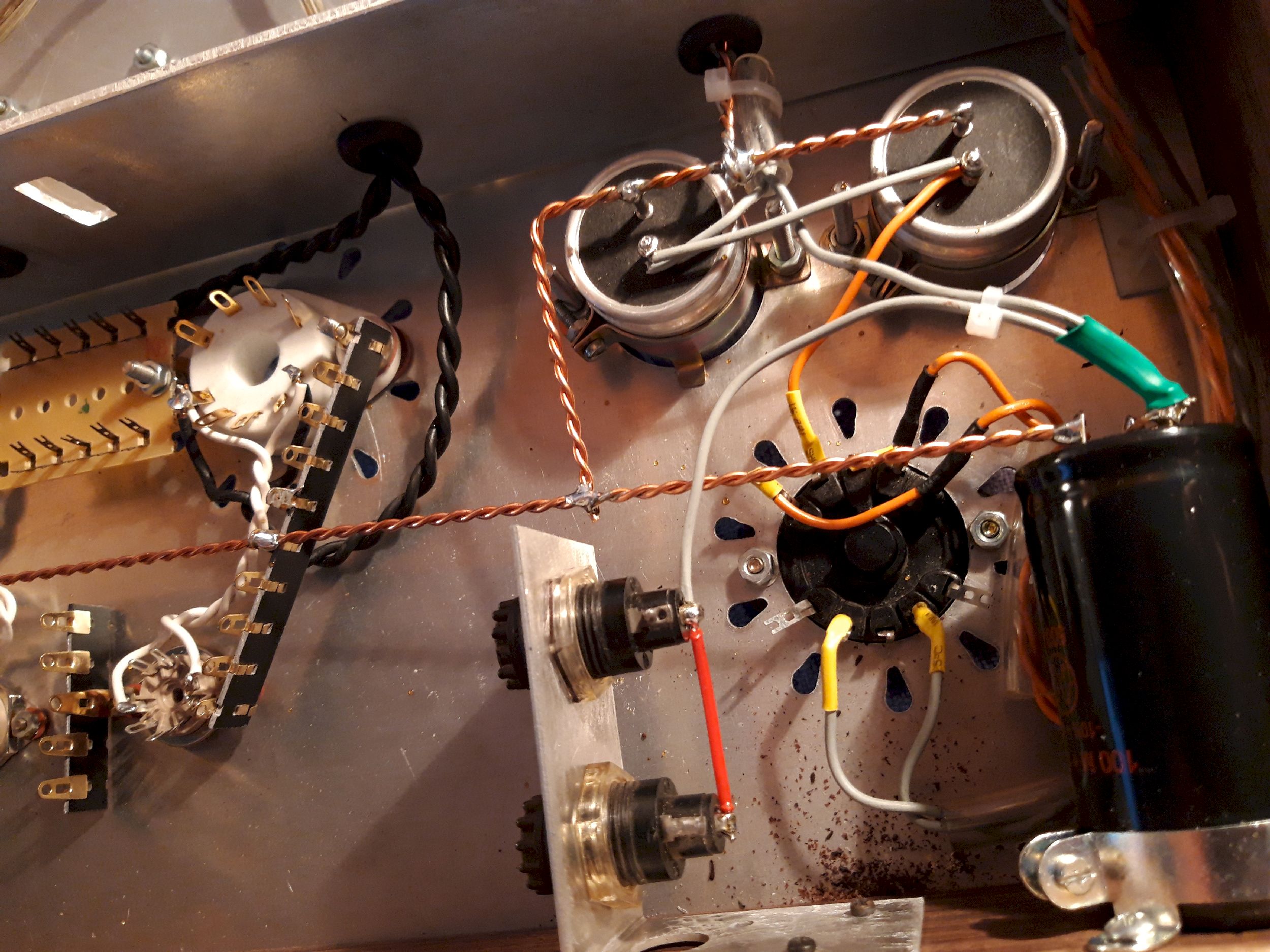

Ik zag met tywraps een auto zekeringhouder aan je gndrail Mijn ervaringen in Hoogspanning is niet geweldig.
Slecht kontakt van de Draden naar de zekering . Was met mn zelfgemaakte buizen tester,
Maar even aan denken Rein als je eens met vreemde verschijnselen wordt geplaagd
Ziet er wel strak uit :goedzo:

Klopt Bert, ik had er ook nog eentje die je met een schroef moet vastmaken en solderen. Maar dan moet ik weer ergens een gaatje boren en dit is wel veiliger. Kun je er niet aan vast pakken, bbzzzzzoeps :mrgreen:

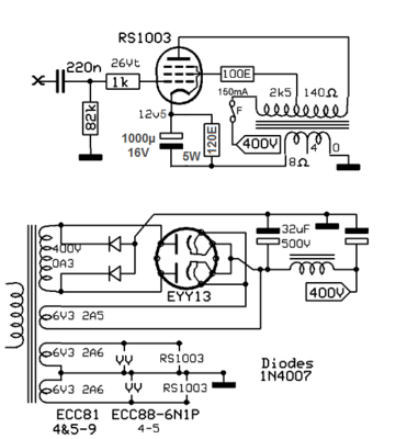

Ik heb trouwens één zekering in de HS-leiding opgenomen, maar Anne heeft die zekering in één kanaal getekend. Moet ik van die zekering er nu eentje van 300 mA opnemen of moet er ècht voor elk kanaal een eigen zekering van 150 mA worden geplaatst? :think:
Je kunt wel één zekering van 300mA zetten voor de twee.Gaat er wel een grotere stroom lopen voordat ie doorsmelt, iets minder veilig voor de buis.
En als je begint met één buis moet er liever zolang wel een 150mA in.
En als het gebeurt weet je niet welke van de twee de oorzaak is.

Achteraf had ik in de chassisplaat of het steunpaneel misschien beter meteen twee zekeringhouders moeten opnemen Anne. Een goede leer voor de volgende keer!
Berichten: 6144
In dat alu midden schot passen toch wel 2 zekeringhouders?
Is zo wie zo een betere oplossing als dat auto zekeringhouder ding.
Of een beugeltje maken met de zekeringhouders naast de JJ elco op het hout schroeven.
Hoef je niet alles weer los te solderen................ :mrgreen:

Dat is een uitstekend idee van dat beugeltje Demo, ik heb ruimte zat aan de voorkant tegen het hout aan. In het middenschot zouden ze eventueel ook passen maar dan moet ik weer héél veel los gaan zitten maken of gaan zitten boren met de kans dat de boor uitschiet met alle gevolgen van dien [-X Een beugeltje ligt er nog en zekeringhouders liggen er ook zat. Mooi klusje voor morgenmiddag na m'n werk :goedzo:

Zo, effe creatief bezig geweest met het beugeltje en twee zekeringhouders, dit ziet er een stuk beter uit, morgen weer verder :dank:
Ik ben nu bezig met het bedraden van de uitgangstrafo's maar klopt het Anne dat de 8 ohm van de LS ook is verbonden aan de kathodeweerstand en die 1000 uF / 16 volt elco? Het lijkt een beetje raar :think:
douwebakker
Berichten: 2173
Locatie: Vledder Drenthe
Bericht door douwebakker »
Lijkt me niet de bedoeling. De kathode weerstand moet gewoon aan massa.

Dat bedoel ik Douwe, ziet er een beetje vreemd uit :?:
Moet er toch ook niet altijd zo gewoon uitzien O:)
Och, je mag ook enkel de elco aan de trafo zetten en de 120Ω aan massa.Maakt weinig uit, weerstand van de trafowikkeling is heel klein.
De tegenkoppeling in 't heel laag neemt wel meer af, heeft zo z'n voor en tegen.
douwebakker
Berichten: 2173
Tegenkoppeling op deze wijze lijkt me niet nodig. En meekoppeling vindt ik ongewenst.
De waarde van de kathode elco lijkt me ook aan de hoge kant. Ik zou kiezen voor 47 a 100 uF.
Douwe
Douwe
Er wordt niet meegekoppeld hoor, tenzij de trafo omgekeerd aangesloten wordt.
Het is een heel steile eindbuis, in de orde van 20mA/V, geeft een kathode impedantie van 1/20 V/mA ofwel 50Ω.Gelukkig wel wat meer wegens de niet (voor wisselspanning) geaarde anode.
Maar daar komt dan nog 's de 120Ω parallel aan als die niet naar de trafo maar aarde gaat.
Hou 't op 50Ω en 1mF, geeft een kantelfrequentie van 1000/(2.π.50)= 3 en een beetje Hz.
En als je ziet hoe krom het Ia-Vg1 verloop is komt wat hulp bij rechttrekken niet ongelegen.

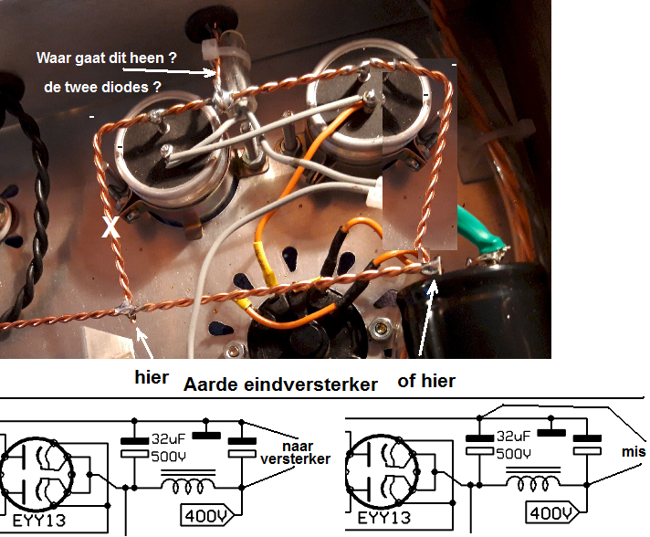

Vraagje vrienden: Kan ik de min van de LS uitgangen willekeurig aan het chassis vastmaken of toch maar aan die getwiste centrale massadraad op de foto?
De LS aarde is ook die van de eindversterker dus bij begin vd voeding, bij of net na de tweede elco (die na de smoorspoel).
Het aarden bij de voeding is niet helemaal optimaal. Al eerder gezegt, de voeding is één geheel.e uitgang van de voeding naar de versterker zijn de aansluitingen van de elco na de smoorspoel, geen verbinding in de voeding gebruiken voor de versterker.
En nu heb je de aarde van de C na de gelijkrichter op de aarddraad van de elco naar de versterker geprikt.
Maakt misschien niet erg veel uit door de smoorspoel in de andere leiding maar liever niet.

Mijn antwoord is tevens een test of ik de wijze lessen van Anne heb begrepen Rein O:)
Die getwiste dikke koperdraad is je voedings aarde
Daar moet je geen Signaal gnd aan koppelen ( is mijn mening)
Waarom ?
Daar je LS 8 ohm misschien ook naar de ingang versterkerbuis gaat voor tegenkoppeling
Dan zou ik de gnd LS ook bij de gnd eerste versterkerbuis maken .
Ga Beter eerst je schema opzoeken Voor ik zo iets opschrijf :lol:
Hoop dat Rein het snapt Anne ik niet :oops: maar is niet erg Rein weet de weg beter in die draden
Hoop niet dat Rein het me kwalijk neemt Maar bedoel je gnd ls bij de zeg weerstand 350k na
