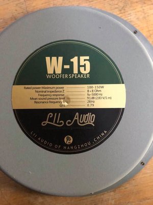

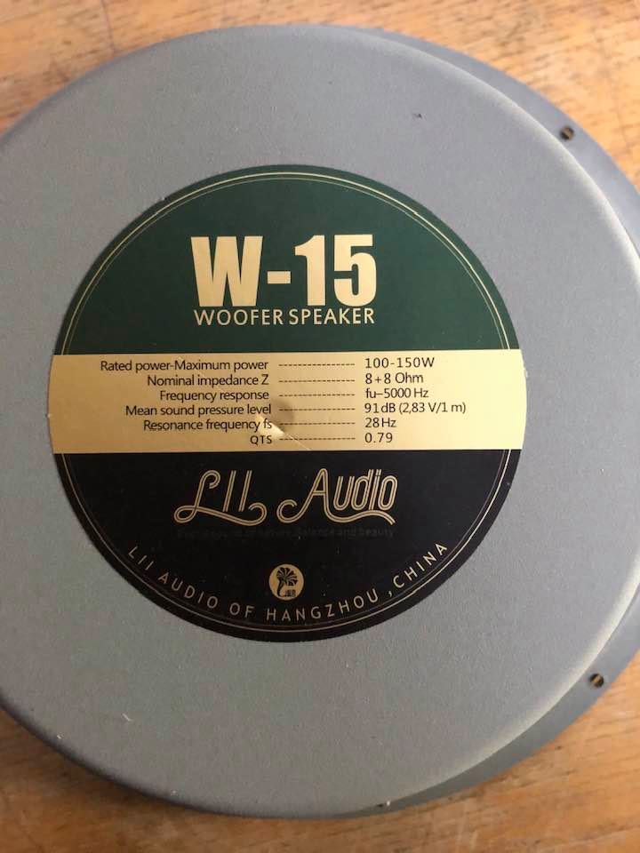

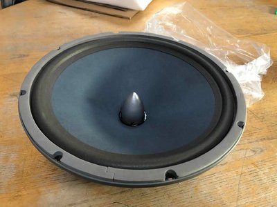

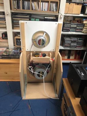

Na lange tijd een kleine update.
Net binnen uit China : de Lii Audio W15 open baffle woofers.
Een set.
Met het verzoek om , in combinatie met de Crystal 10 , een open baffle systeem te ontwikkelen.
Vind het leuk om weer iets nieuws te gaan proberen.
Het wordt voor mij weer lekker "spelen" de komende tijd.
e.e.a. zal makkelijker te volgen zijn op Facebook maar mocht het leuk worden dan zal ik voor de liefhebbers ook hier posten.
De units zien er perfect uit in mijn ogen. Gewoon erg fraai afgewerkt.
wat plaatjes voor een indruk.
mvgr. Leon.

Re: de zoveelste Open Baffle
zo dan, dat is een magneet
Ze wegen zo'n 13 kg
- Henkjan
- Berichten: 33826
dat valt dan weer mee
- Berichten: 28479
- Locatie: Bananenrepubliek
Dus er zit een hoop
onder die kap?
onder die kap? Re: de zoveelste Open Baffle
En ik me maar afvragen waarom dat pak babyvoeding bij jou op de foto staat Leon
Ruilhandel met die Chinezen. Zijn ze gek op.Shadow schreef:En ik me maar afvragen waarom dat pak babyvoeding bij jou op de foto staat Leon
- Berichten: 9199
- Locatie: Lelystad
mooi spul zeg, 13kg woofer is gewoon echt veel. Is geen lucht voor nodig, meestal dekt een kap een extra magneet af. Maar met een Qts van 0,79 verwacht ik geen hoge BL

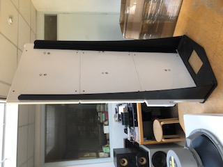

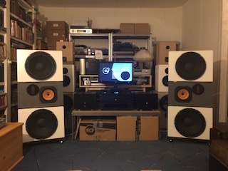

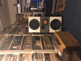

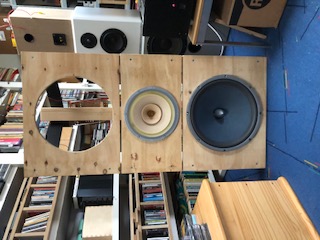

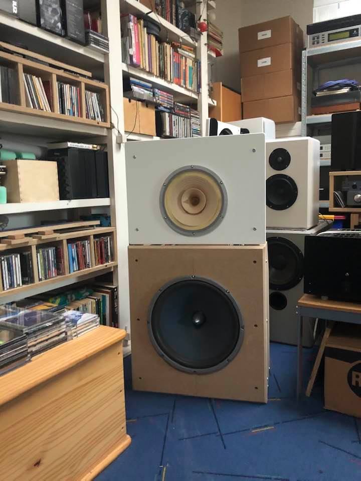

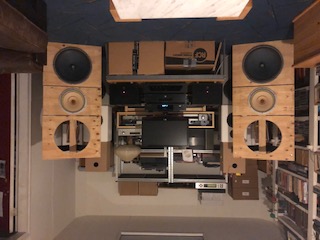

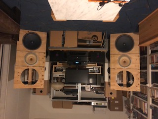

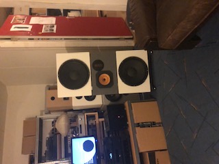

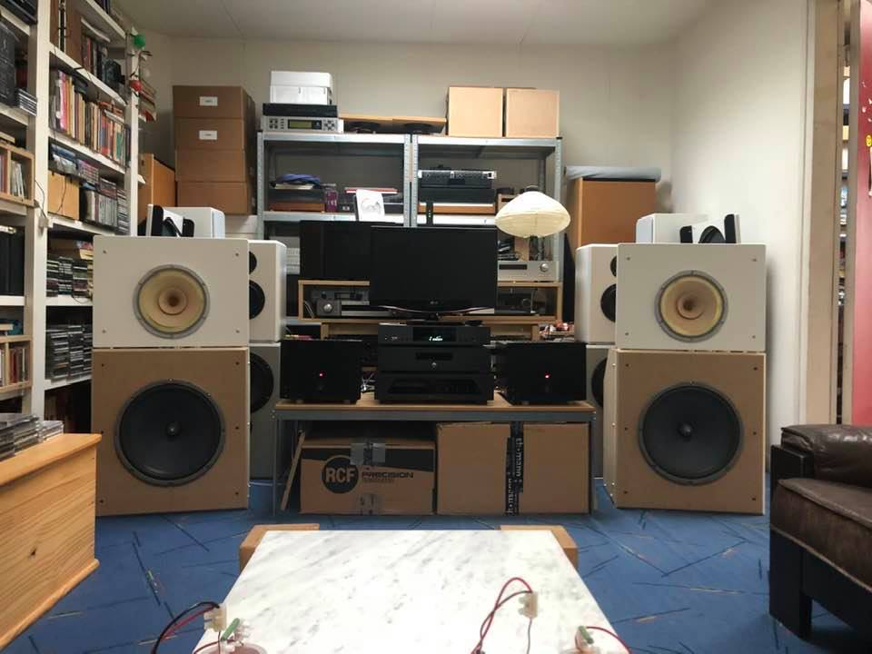

Na zo'n 4 jaren toch maar besloten om iets aan de "looks" te doen van mijn , onderhand , custom PAP trio OB.
Dat kwam eigenlijk doordat ik bij Ikea , in de afprijshoek , een stel passende bordjes vond.
Nu kwam tenminste mijn "oude" PAP frame vrij om de Lii units in te spelen.
Voor de geïnteresseerden wat foto's.
Begin onderhand "gevoel" voor de Lii units te krijgen en hoop binnenkort een eerste prototype OB te gaan bouwen.
mvgr. Leon.
Zolang het niet zo chaotisch klinkt als de foto's, zal het best wel een beleving zijn.
Ik denk dat Leon zijn toestel beter op de kop kan houden bij het maken van de foto's voor dit forum.hannesie schreef:Zolang het niet zo chaotisch klinkt als de foto's, zal het best wel een beleving zijn.

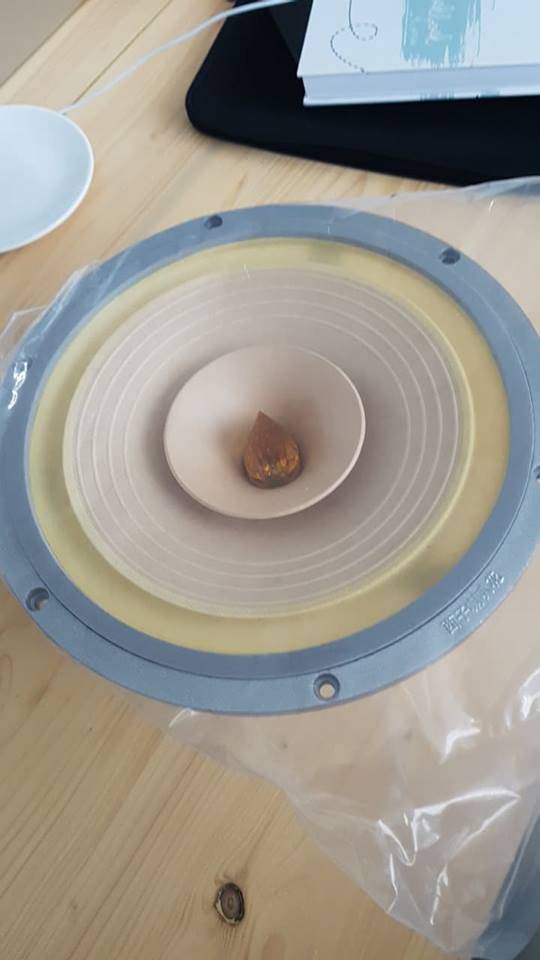

Die Lii breedbanders hebben wel wat van de Coral breedbanders van een aantal jaren geleden. De vorm van de korf wijkt wel wat af:

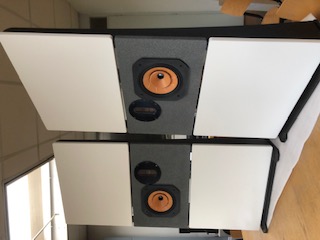

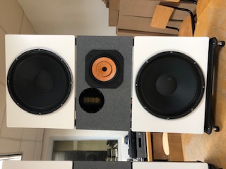

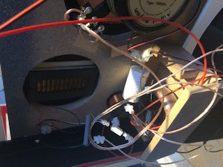

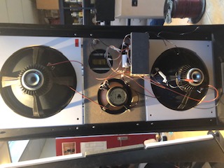

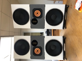

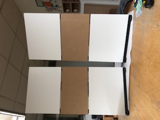

The beauty and the beast Open baffle.
Er is een XO voor de vlakke baffle en de aanpassingen als je vleugeltjes wil gebruiken.
Zelfde config als voor PAP : een spoel een cap en een L-pad.
ZEER overtuigend
mvgr. Leon.
ZEER overtuigend
mvgr. Leon.
