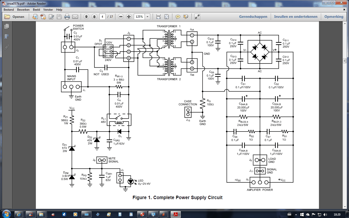

O ja, we gingen het over voedsel hebben, Eindversterker hebben ook honger, en niet zo zuinig ook.
Dus moet er goede voeding in. :lol:
Nou kwam ik laatst een stuk tegen bij Texas Instruments over voedingen voor eindversterkers :
snaa057b.pdf
(1.81 MiB) 287 keer gedownload
En met name het schema wat daarin staat :
Het plan is dus om het rechter gedeelte na te bouwen, links is niet van belang in deze omdat de power-on schakeling microcontroller gestuurd word.
Brand u maar los heren ! :mrgreen:

Ik voel weer een snubber oorlog aankomen. :mrgreen:
