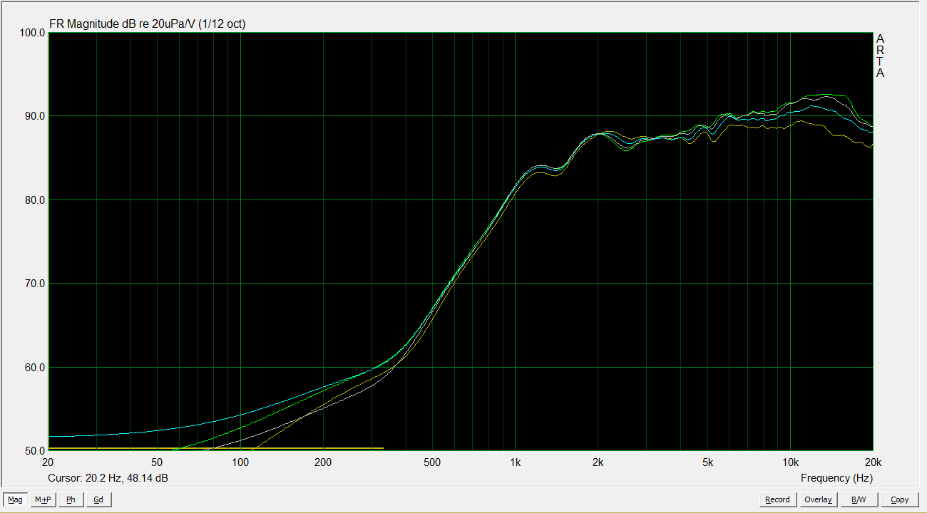

Ik heb nog even een paar metingen aan de coax gedaan en met name de tweeter. We zijn nu toch bezig :mrgreen:
De vorige keer hadden de metingen het volgende resultaat 0⁰ (groen), 10⁰ (lila), 20⁰ (lichblauw) en 30⁰ (geel)
Nearfield 2 cm:
Afstand 50 cm:
En dit zijn de metingen van vandaag. De meetomstandigheden zijn gelijk aan de vorige keer.
Onder een hoek meten heeft bij nearfield metingen blijkbaar weinig zin, dus dat heb ik vandaag achterwege gelaten.
Nearfield 2 cm:
CP-10X H 2 cm
CP-10X H 2 cm
Afstand 50 cm:
CP-10X H 50 cm
CP-10X H 50 cm
Dat ziet er een stuk netter uit dan de vorige keer :roll: :roll:
Wat is hier gebeurd :?: :-k :-k

Zeg ik alweer 'told you so!', terwijl ik dat helemaal niet leuk vind :rofl: Je tweeter is niet het probleem : het feit dat ie op een ongelukkig plekkie zit (in je konus), is het probleem. En daar kunnen best oplossingen voor zijn. Find them ;-) !
Nearfield onder hoeken meten heeft geen zin (was al gezegd, weet ik). Als je een klein beetje je hersens pijnigt, snap je zeker weten waarom. (Vooruit, een voorzetje : je mic is omni-directioneel).
Wat er gebeurd is, zal niemand kunnen zeggen ben ik bang. Niemand was erbij...
Ik schat (...) dat je de vorige keer toch náást het midden van de tweet zat. Dan zit je middenin het (zeer heftige!) reflectiepad te meten, en om eerlijk te zijn dacht ik dat bij dat plaatje ook. Ik kan het nooit weten iig :lol: .
EDIT. Ho WTF ??? Op 50cm ook zo fraai ? Dat kan niet !

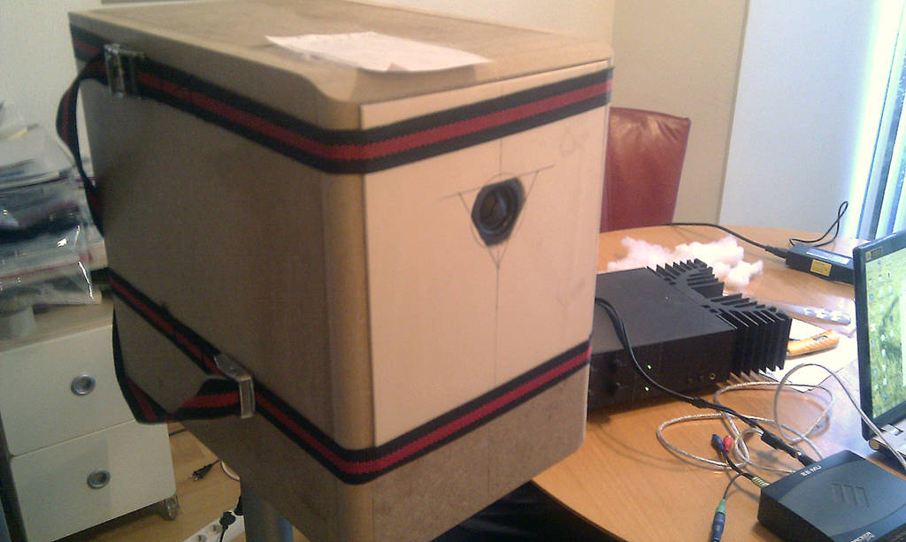

Ik wilde zien wat de tweeter deed zonder de invloed van reflecties. Ik heb een triplex plaatje gemaakt met een rond gat erin dat aan 3 kanten afgeplat is, zodat het exact om de opbouw van de tweeter heenpast. Ik heb de ruimte onder het triplex (in de konus van de woofer dus opgevuld met dempingsmateriaal. Het plaatje heb ik met spanbanden vastgemaakt, waardoor de wooferkonus een ietsipietsie werd ingedrukt. Zo kon er niets meetrillen dat de metingen zou beïnvloeden.
Woofer afgedekt
Woofer afgedekt
Het resultaat staat hierboven. Met de tweeter is niks mis. Met de plaatsing ervan in de wooferkonus des te meer.
Ik kan op deze wijze de woofer niet los meten zonder de boel te slopen, maar ik verwacht dat dat berglandschap ook sterk vermindert als er geen tweeter in de weg zit.
Ik ga denk ik een paar CP104 bestellen (de CP108 bestaat niet :( ) en kijken hoe die het doet.
De coaxen kunnen dan een leuk plaatsje krijgen in een klein kastje naast de computer of zo.

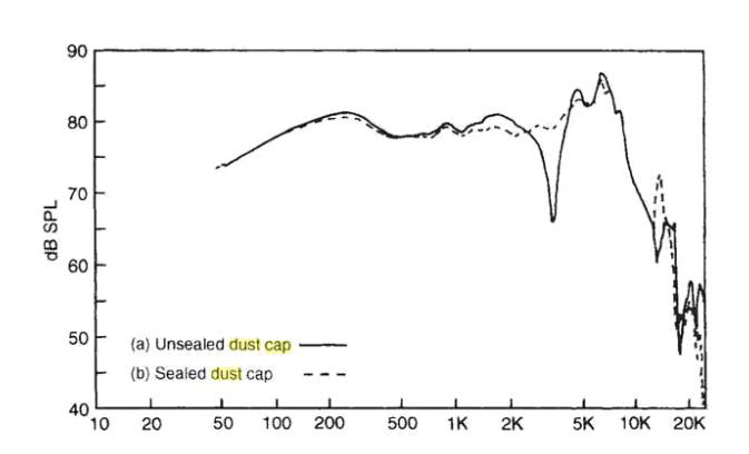

Zoals ik eerder zei heeft de stofkap een HEEL belangrijke rol bij het afstralen van hogere frequenties.
Dit zegt SEAS er over:
The dust cap has great influence on the behaviour of a drive unit at high frequencies. We offer dust caps made from various paper qualities and from fabric. All of these may be coated for dynamic control. Dust caps made from Polypropylene, Aluminium and various PVC qualities are also available.
Een plaatje uit High Performance Loudspeakers door Martin Colloms:
Haal de stofkap uit je woofer en je krijgt ellende boven de 1K. Tannoy was daar vroeger al achter en gebruikte daarom crossover frequenties rond die 1K. Dat leverde wel weer andere problemen op omdat de gebruikte 1" compressiedrivers op die lage frequenties het niet lekker deden.

Als ik het goed lees gaat dat plaatje over sealed en unsealed stofkapjes. Waarbij de unsealed waarschijnlijk akoestisch transparant(er) is (en luchtdoorlatend) en de dip zal dan een reflectie zijn.
Dat is niet hetzelfde als een stofkap verwijderen natuurlijk. Of heb ik dat nu verkeerd gelezen/begrepen?

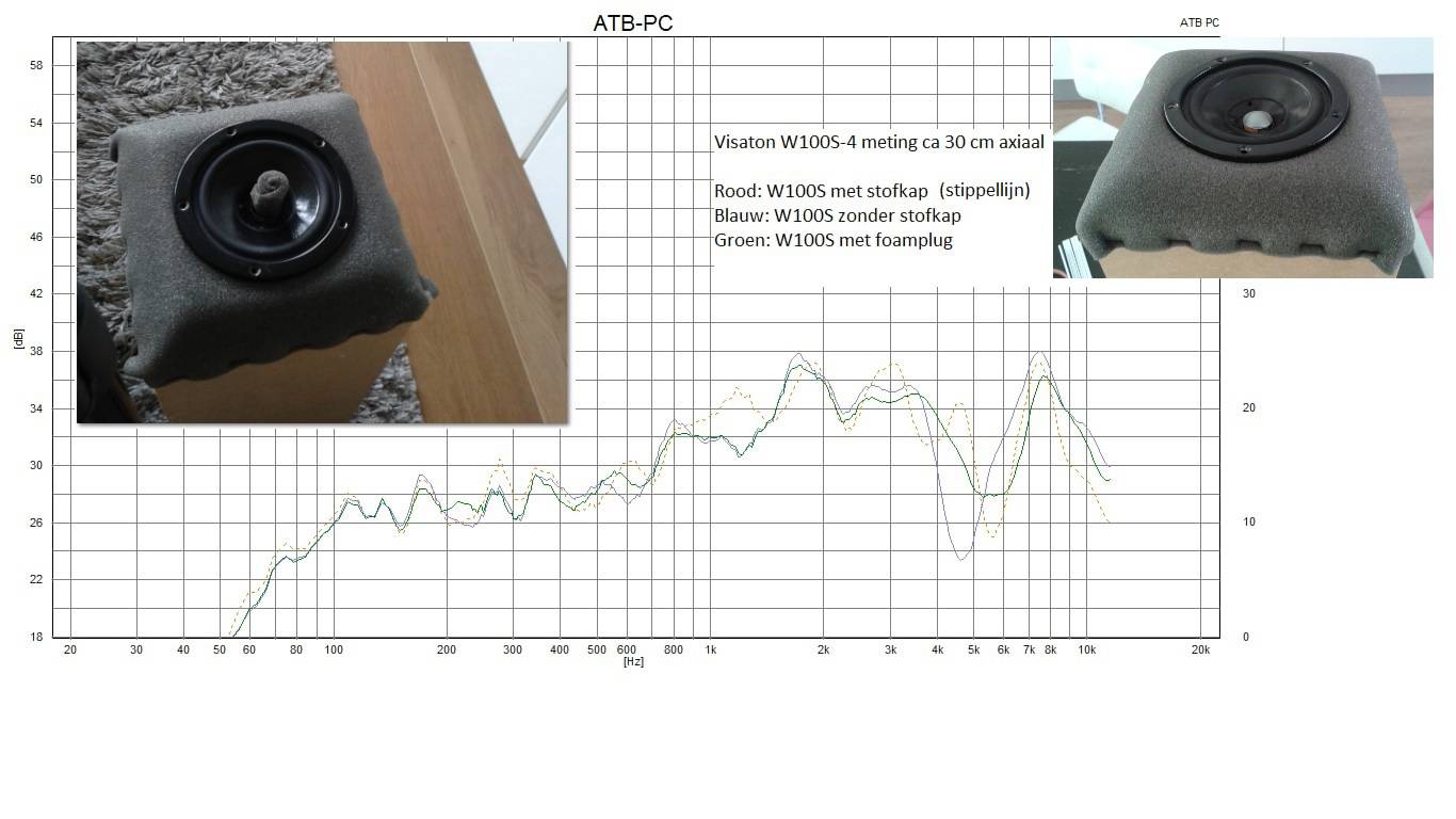

Ik zat te denken, wat als je nou eens wat baffletex om de achterkant van die tweeter plakt.
Heb eens gekeken wat het effect is van wel en geen stofkap, dat moet je vast niet zo meten als dat ik gedaan heb maar het was wel leuk. Ik denk dat je met een middagje experimenteren heel leuke fratsen kunt uithalen :wink:
Doe mij die groene curve maar :wink:

Baffletex heeft trouwens een mega effect op tophoog. Ik had 2 kleine stukjes in een Fountek bandje geplaatst waardoor het 3 segmenten werden... na 10kHz de hele 6dB bult vlak!

Daarnaast heb ik trouwens ook nog niets bevestigd, enkel geconstateerd (is niets zelfde :P)
Het feit dat een stofkap wordt verwijderd, betekent nog niet automatisch dat een stofkap het probleem is.
De vraag die we ons moeten stellen, is wat voor gevolgen het zou kunnen hebben als je zo'n ding weghaalt.

Er wordt hier gesproken over "high frequencies", maar het wordt voor de rest niet gekwantificeerd.
Daarnaast wordt niet heel duidelijk uitgelegd wat nu exact het probleem veroorzaakt, of dat er wellicht nog andere problemen zouden kunnen zijn.

Het verhaaltje van SEAS en het plaatje kan ik niks mee.
Dat zegt letterlijk: "Kijk dit is met en zonder, en het is verschillend".
Waarom dat dan precies zo is, wordt niks over gezegd.
