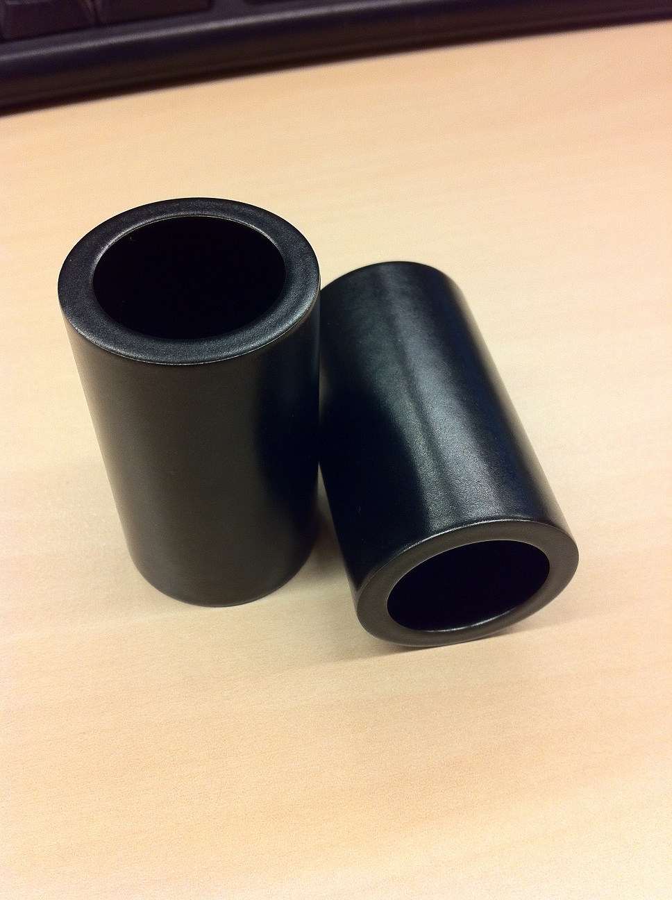

Ik heb vandaag de knoppen binnengekregen voor mijn DAC. Gedraaid van massief aluminium en deze week door de pa van een collega gepoedercoat voor het schokkende bedrag van 2 euro totaal!
Mooi geworden hoor!

wat is de binnenmaat van die dingen ? het gat lijkt me zo groot.

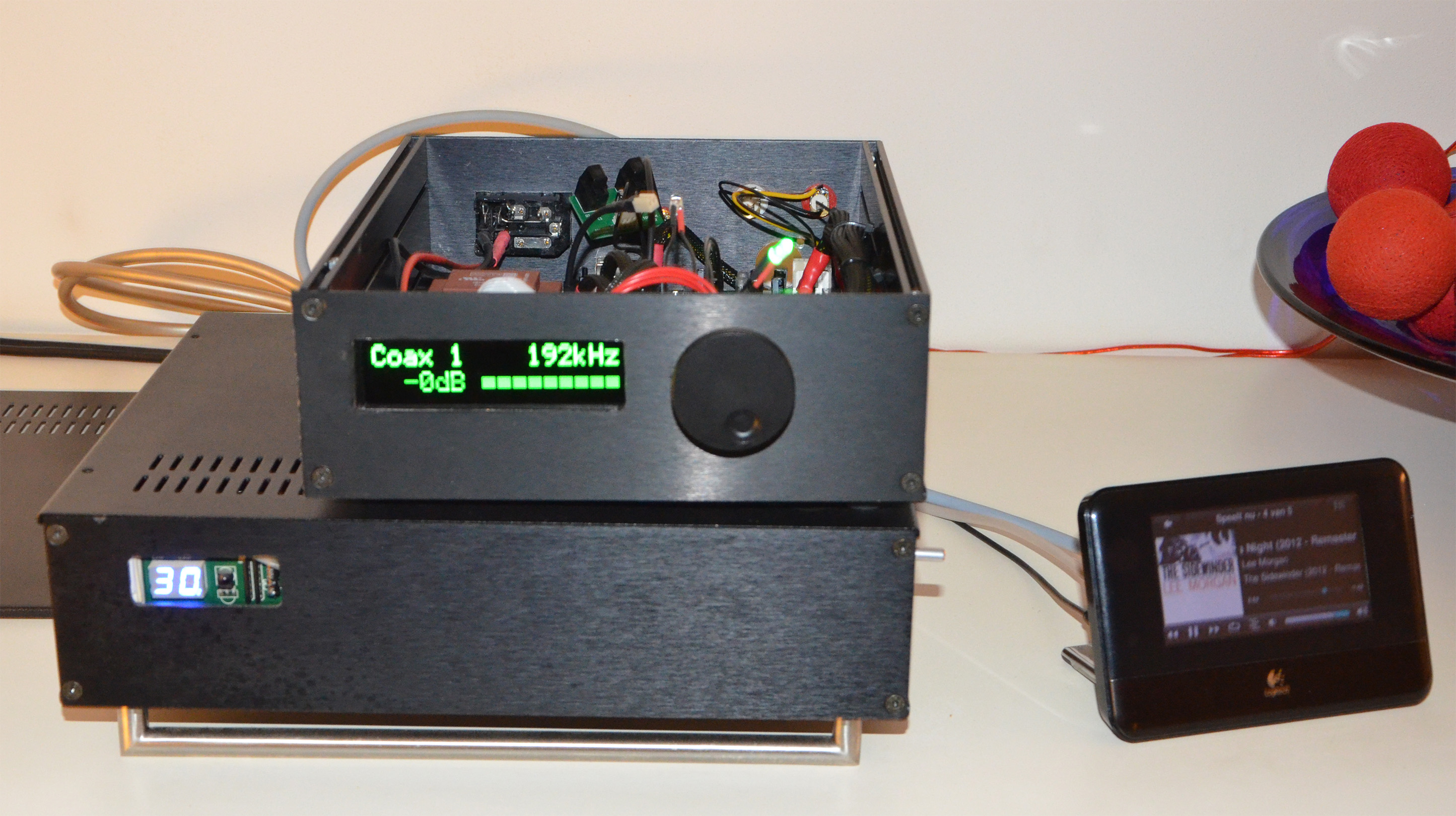

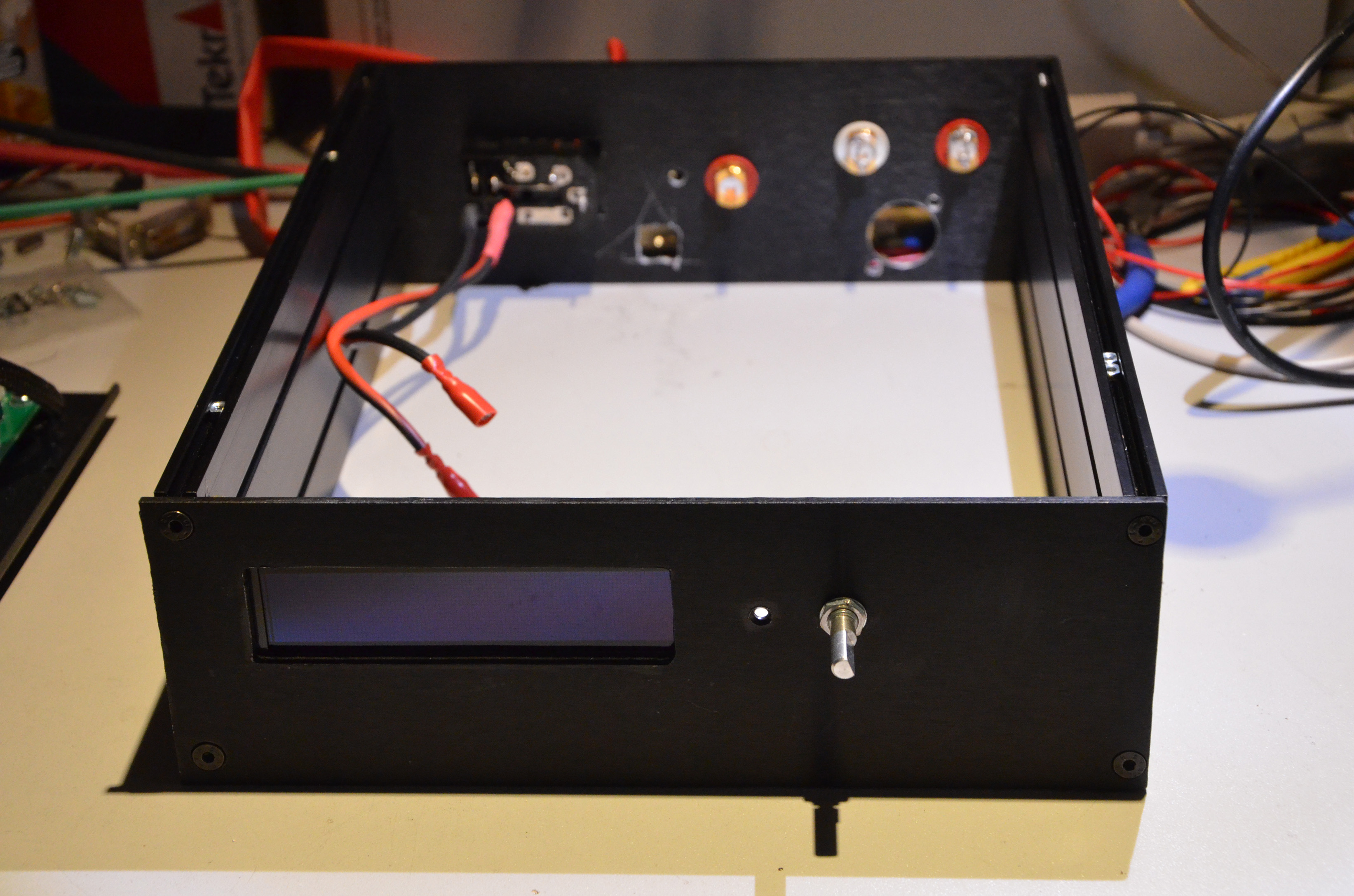

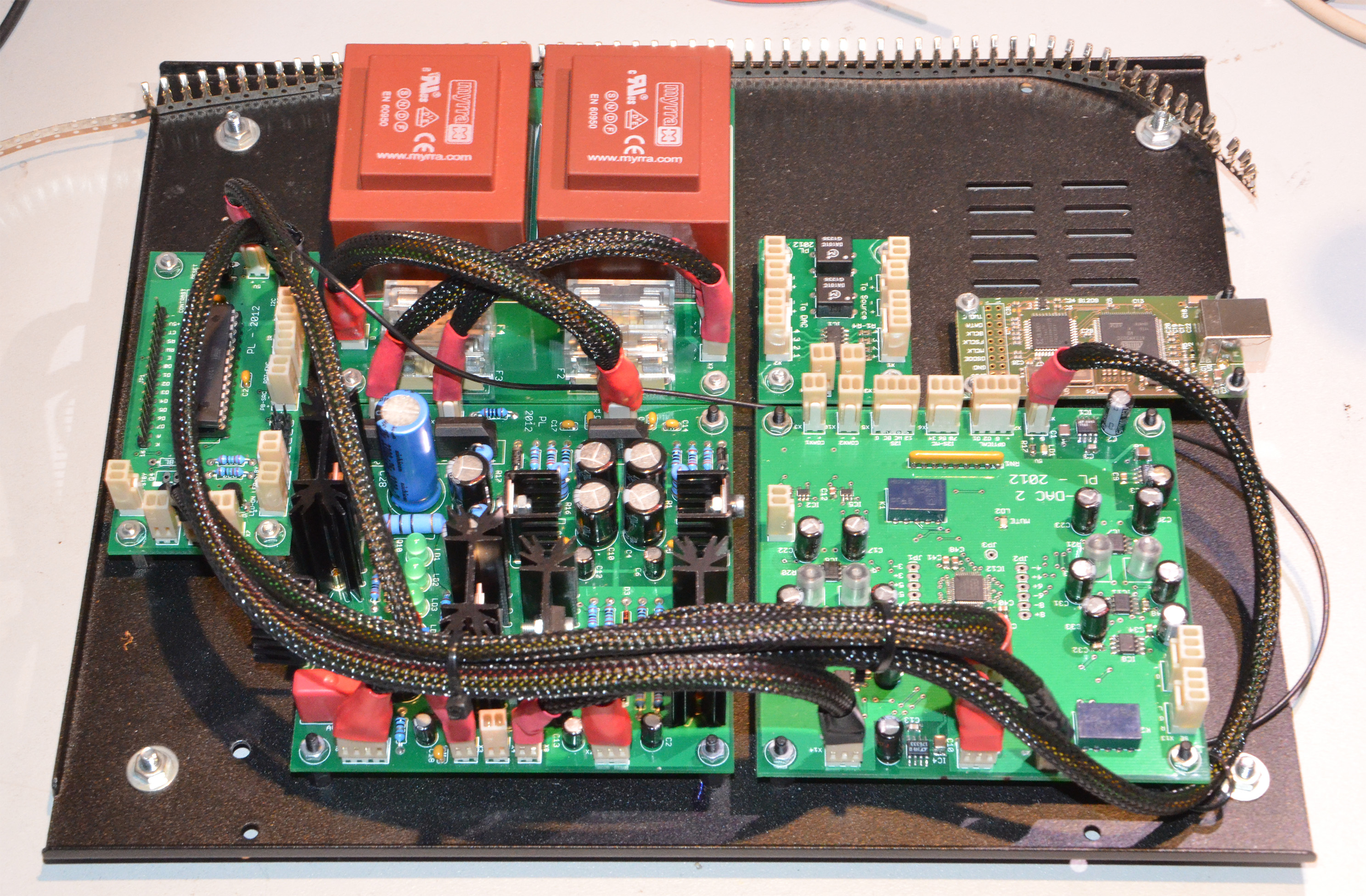

Ik ben maar eens aan het knijpen gegaan, nu is er een tekort aan draad en mantel en zijn de winkels dicht. :lol:
De rode sokjes zijn voedingslijnen, en de zwarte (nu nog maar 1 zichtbaar) schakelingen/aansturing.
Oh ja, de kast. :mrgreen: redelijk netjes voor een tijdelijke oplossing.

Dat zijn serieuze kabels. :D
Waarom bouw je niet meteen de definitieve kast? Dan ben je in een keer klaar.

Het is meer werk om die kabels te sleeven maar het ziet er zoveel netter uit!
Ik heb ook 3 soorten sleeving. 1 voor wisselspanning, 1 voor gelijkspanning en aanstuur en 1 voor audio. Zo zie je ook heel snel of ze elkaar bijten of niet.

Het kan best zijn dat ik alleen en nieuw front (10mm) en achterkant laat maken, eerst maar eens zien of ik het allemaal aan de praat krijg.
Ik neem aan dat ik aan de achterzijde de verbindingen/aansluitingen met voldoende ruimte kan maken.

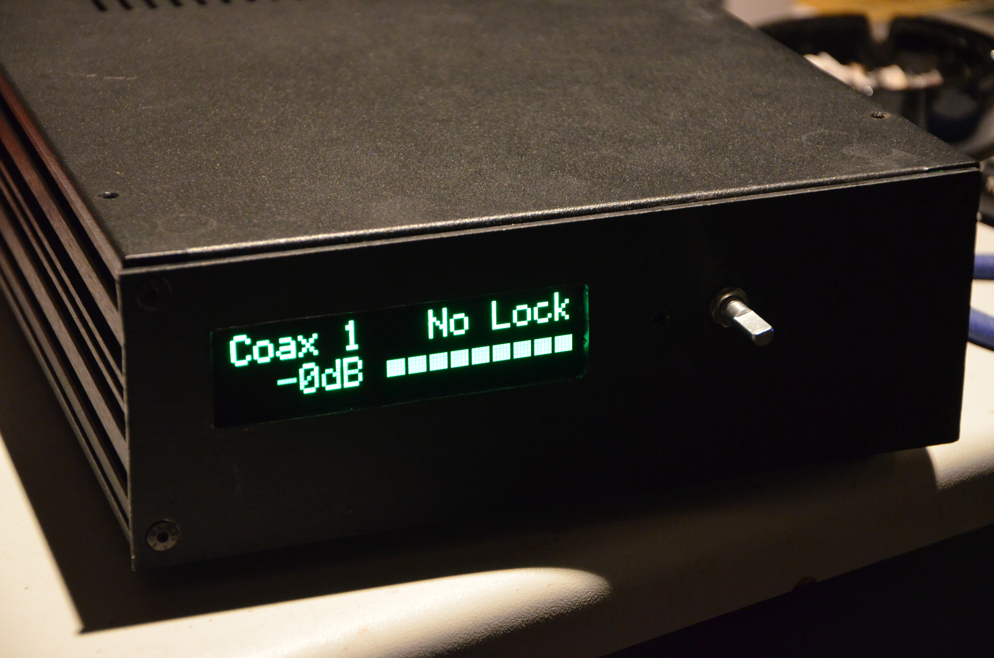

Er is licht en muziek. :kwijl:
Het nummer wat staat te draaien is een 24/192 flac bestand, wat met de HK-Dac alleen ruis gaf en nu muziek. :D

Goed gedaan. :rock:
Je hebt echt de nieuwe firmware nodig, veel mooier. :lol:

Goed gedaan Hans! Idd de nieuwe firmware is veel duidelijker. Mooi lettertype is dat geworden... :sure: ;)
Het werd bij mij thuis ook zeer goed ervaren.

Wel belangrijk, ik heb helemaal geen moeite met de grootte van het scherm. :mrgreen:
Goed afleesbaar, en ben blij dat ik voor het grote formaat heb gekozen. :sure: :sure:

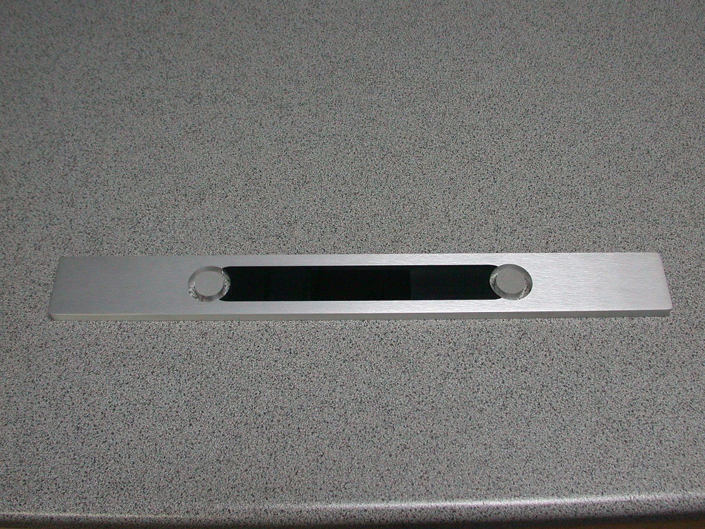

Tada!

da's rap! :shock:

Tja heb de hele nacht opgezeten omdat mijn vrouw een reuma-aanval had. Die zat te huilen van de pijn en kon helemaal niets meer. Dan maar tussen het verzorgen kun je soms wat anders doen. De knoppen zijn nog even los hoor. Daar moet ik nog een beugeltje voor maken om ze mooi te monteren.

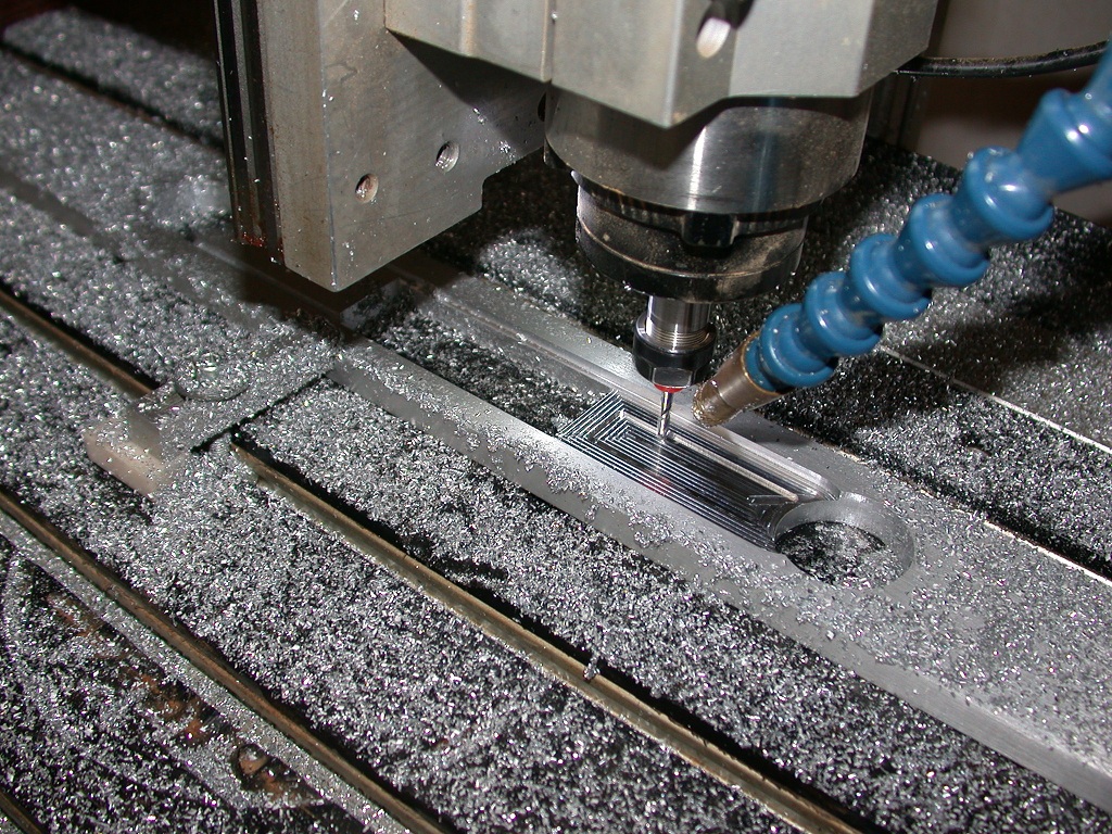

Complimenten voor het freeswerk! Dat was echt heel erg strak! Alleen tip voor de volgende keer: Gebruik andere tape om het te beschermen. Ik ben 2 uur bezig geweest om de lijmresten eraf te wrijven. :-s

Je had ook gewoon een zacht doekje met terpetine kunnen gebruiken :mrgreen:

Haha tja ik durfde niet met chemicaliën aan de gang te gaan. Ik weet niet wat wel en niet reageert met het alu.
Ik zal het binnenkort nog een keer nawrijven met terpentine.

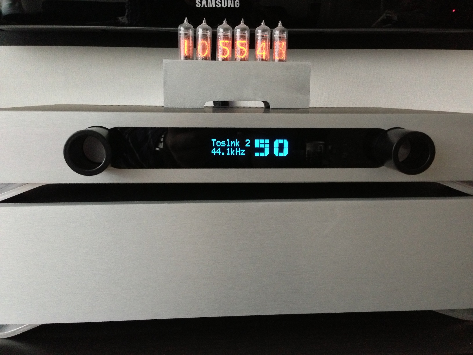

Ziet er mooi uit Ardon. Je hebt je ontwerp perfect gerealiseerd. Wat ga je met de tweede draaiknop doen?
Vinculum
Berichten: 3206
Re: Bouwtopic AFDAC 2 - ESS Sabre ES9016
Bericht door Vinculum »
Dank je! De linkse knop is aan/uit de rechtse is volume/input/menu.

Bericht door BertDB »
eyecandy ! =D>
Welk materiaal is dat 'glas' voor het display ?
Staat erg netjes
