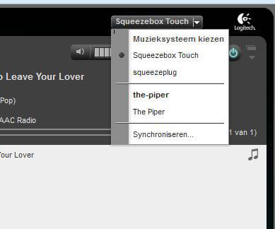

Re: Raspberry Pi
Geen paniek, je moet even de boel correct registreren/instellen.
Boven in je scherm kun je de speler kiezen.
Je server heeft dus een taak, je zult hem, als het goed is zien in je netwerk.
Daarnaast is dan ook je speler te zien in je netwerk.
Mogelijk zul je het moeten rebooten, maar als de server is geactiveerd kan je hem zien, anders is het nog niet goed gedaan.

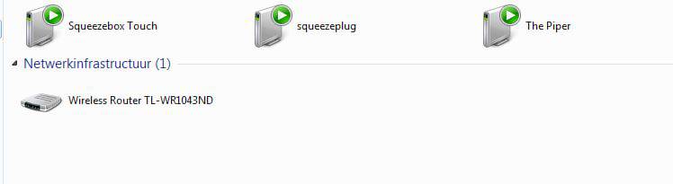

Re: Raspberry Pi
Bericht door Rade »
Spotify geeft nu even de problemen. De server wordt wel gezien in het netwerk.
Ik heb de squeezeplug 7.07 geinstalleerd omdat deze HifiBerry ondersteunt. Wellicht had ik 6.02 moeten installeren? Hier staat als voetnoot bij: "Use this Version only for compatibility reasons like to use Spotify with LMS". Volgens mij is dit met de Triode Plug-in te omzeilen maar dat weet ik niet zeker.

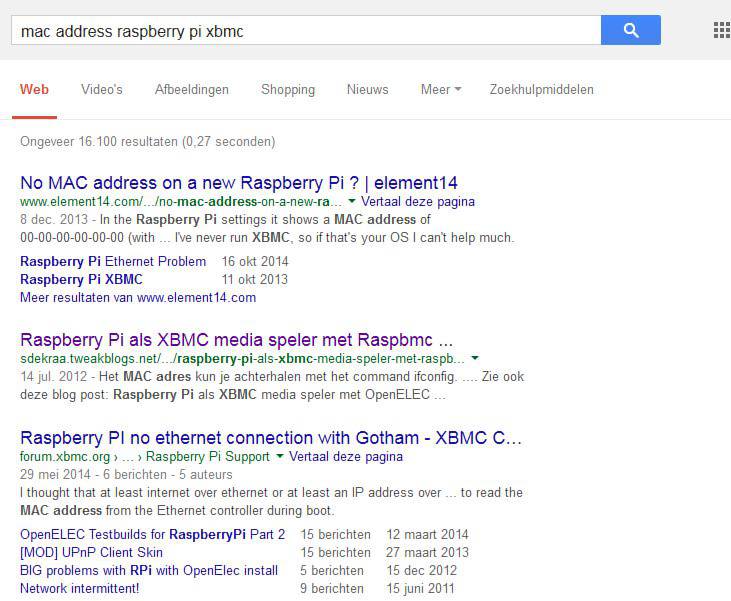

Hoe kan ik het mac adres aanpassen via de terminal over het netwerk?
Of kan het alleen via de terminal met een toetsenbord rechtstreeks aangesloten?
Re: Raspberry Pi
Ik weet niet wat voor software je gebruikt op de RPI, maar Simon heeft een oplossing denk ik.
http://sdekraa.tweakblogs.net/blog/8066 ... spbmc.html
Had je zelf ook kunnen bedenken, even Googelen. :lol: :sure:
