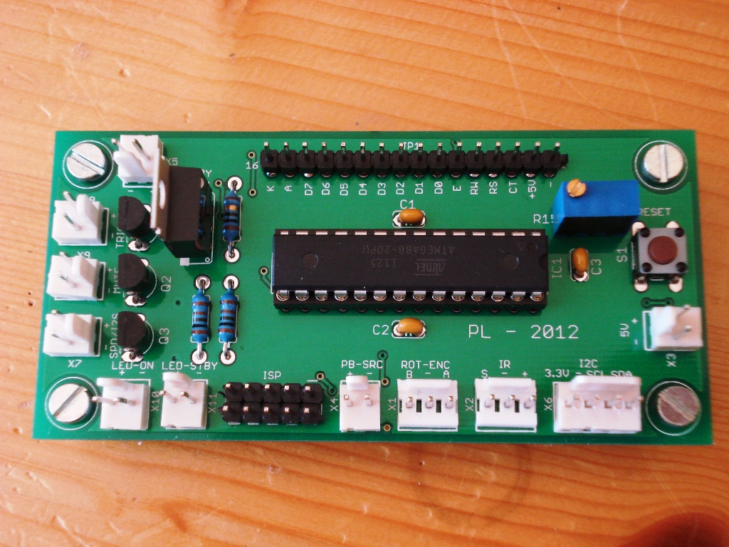

Controllerbordje gisteren ontvangen, maar nog geen tijd gehad om in elkaar te solderen.
De prijs van alle onderdelen en printen, maar excl. display, is 300,- En dan moet je alle componenten zelf solderen.
Voor 50,- extra soldeer ik de volledige dac-print in elkaar, voor degenen die geen ervaring hebben met smd-componenten te solderen.

Berichten: 3690
Locatie: Julianadorp
Re: Ontwikkeling AF-DAC 2 [nu met ESS Sabre ES9016]
Bericht door knuisje »
Het controllerbordje zit ook in elkaar. Nu eerst een slokje :beer: :mrgreen:

Net de controller even aangesloten op de DAC. De levelconverter voor de I2C bus blijkt z'n werk goed te doen. :D
