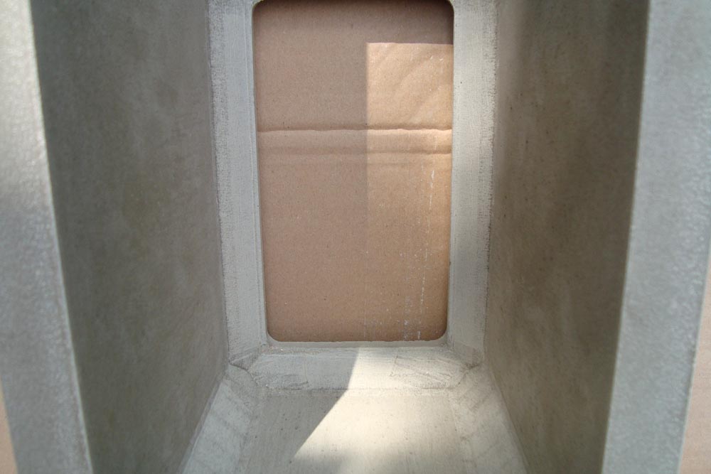

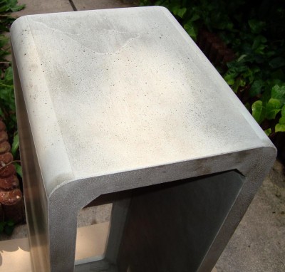

Het pellen ging bijzonder makkelijk. De bekisting viel er zowat vanaf toen ik hem los schroefde.
Het resultaat is niet hetzelfde als het proeftegeltje. Er zitten veel meer kleine luchtbelletjes in. Vooralsnog hou ik het erop dat het door een reactie met het ontkistingsmiddel komt, maar daar zal ik nog een proefje aan wagen.
Het mooie is wel dat het er nu precies uitziet zoals ik me in eerste instantie had voorgesteld; het industriële effect wat je bij betonnen pilaren ziet.

arno:het ziet er geweldig uit! 8)
jammer van die belletjes,maar ik zou het zeker als geslaagd zien!
misschien even een stucadoor inhuren! :mrgreen:

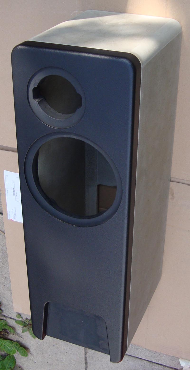

Ziet er ... stevig uit!
En die afgeronde hoeken zijn ook mooi gelukt.
Best wel een heel fraai resultaat he! :goedzo:

Ach, ik vind het echt niet jammer. Ik zou eerder zeggen integendeel. Zo vind ik ze echt stoer.
Dat gladde van het proeftegeltje is mooi, en dit ook :D
