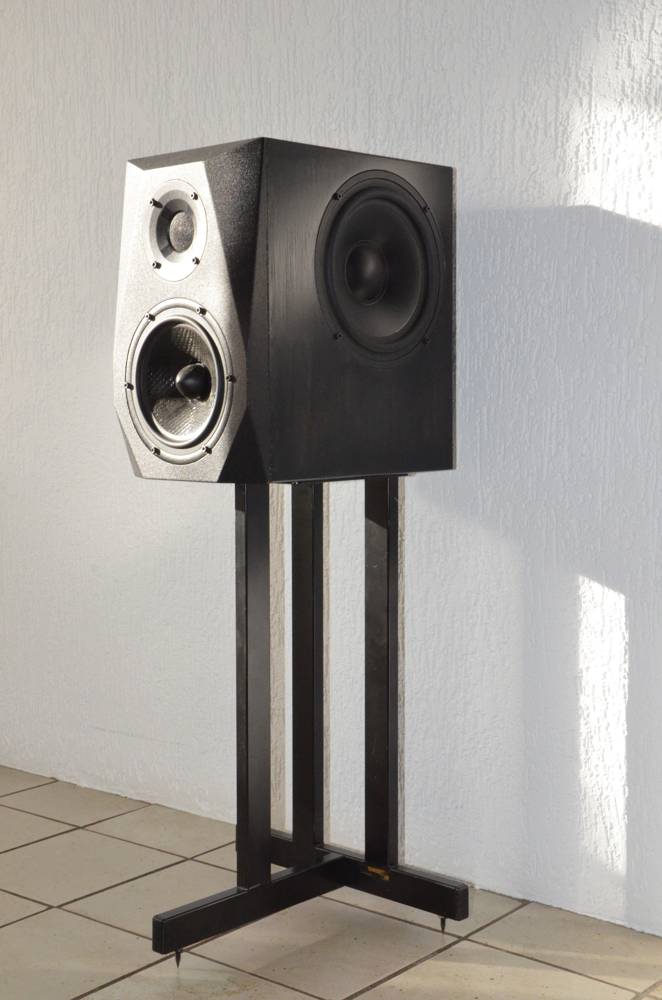

ik heb echt al zo vaak in dit topic gekeken he! Ik vind speakers met gezaagde facetten meestal niet zo mooi, maar dit blijft een supermooi en compact speakertje.
Wat ik me alleen nog afvroeg: rond pagina 8/9 heb je het nog over het filter, nog wat tweaks enzo, maar wat is nu uiteindelijk het filter geworden?
Groeten, Joris

Ik kan mij voorstellen dat je de weg een beetje kwijt bent, voor wat betreft het filter. :)
Bedankt voor de complimenten en de info van het filter is te vinden bij de tweak van de andere Idunn van Satefan.
http://www.zelfbouwaudio.nl/forum/viewt ... =6&t=11256
Zo zie je maar dat het samen op een forum best productief kan zijn.
Alles met elkaar, het filter maar ook de andere elementen als volume en afwerking (Bamboe met MDF en loodbitumen), facettten, de interne PVC schaal die een vrije ruimte heeft van 1,5 cm aan de bovenzijde, zodat er lucht achter kan komen, en de PR met 58 gram gewicht.

Re: De IDUNN ++ (zijn klaar)
Ik heb dus nu een definitieve afbeelding van de Idunn++. :mrgreen:
:oops: Verdikkie Hans, ik zie het nu pas :oops:
Wat een aparte speakers zijn dit!
En wat een mooi verslag met de nodige foto's, grafieken en tekeningen!
