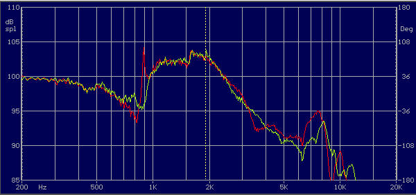

Wat hier telkens ook weer vergeten wordt en wat ik al vele malen heb gezegd, de bol werkt als laagdoorlaatfilter.
Dan hoef je het niet steeds opnieuw te vermelden!
doe dan gelijk ook onderstaande grafiek als Avatorjeroen_d schreef:
vooral ook de geinverteerde hoorn voegt demping toe. Als je die hoorn weghaalt en meet in de opening van de bol krijg je inderdaad die geweldige opslingering te zien en een 12dB/oct demping van de hoge tonen.
Een opslingering die overeenkomt met de halve golflengte van de staande golf? Dan zou jou bol zo'n 19 cm diameter hebben (piek bij 900 Hz).jeroen_d schreef:Als je die hoorn weghaalt en meet in de opening van de bol krijg je inderdaad die geweldige opslingering te zien en een 12dB/oct demping van de hoge tonen.
Dan hoef je het niet steeds opnieuw te vermelden!![]()
vooral ook de geinverteerde hoorn voegt demping toe. Als je die hoorn weghaalt en meet in de opening van de bol krijg je inderdaad die geweldige opslingering te zien en een 12dB/oct demping van de hoge tonen.![]()

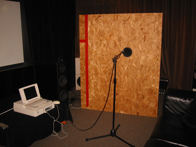

toeval, wou ik deze avond aan beginnen.jeroen_d schreef:Ed, heb jij die IEC baffle meting al gedaan? Zodat we kunnen vergelijken wat de driver zelf doet en wat hij doet in een behuizing?
aha, dus toch naar de projectie technologie. Ik kijk of ik een proefopstelling kan maken. De metingen zullen het dan moeten bewijzen.richard schreef:als de vorm van de bol en trechter optimaal is en alle reflecties naar de trechter worden geleid zou dat ook voor lichtstralen gelden.
