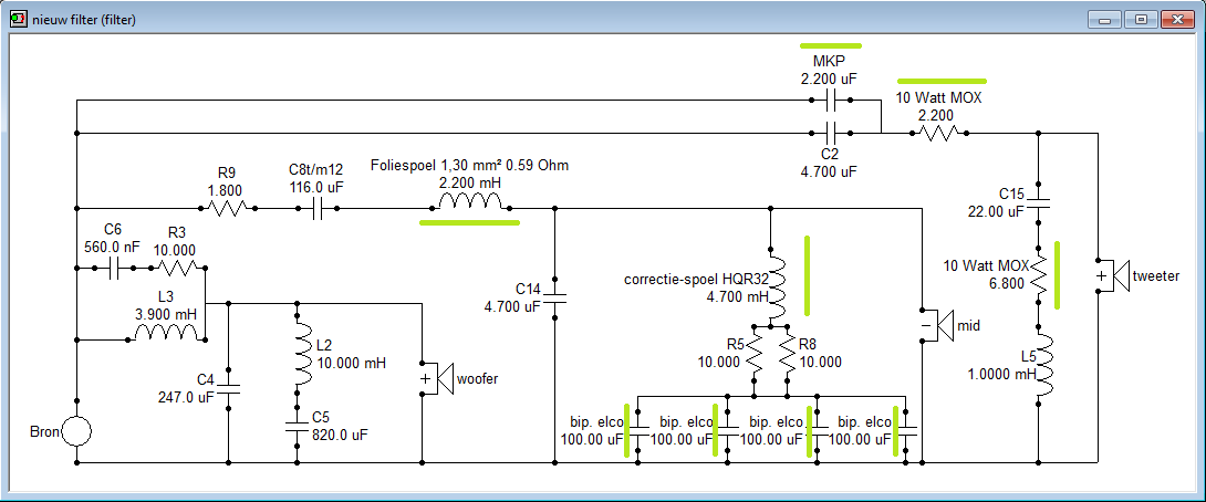

borkaenjo heeft op pagina 2 van dit topic de onderdelenlijst geplaatst. http://www.zelfbouwaudio.nl/forum/viewt ... 7#p1460787 Daar kun je zien hoe het zit met C4 en C5. Alle componenten met een groen streepje zijn nieuw en staan niet op deze lijst. Die heb ik daarom op het schema nader gespecificeerd.

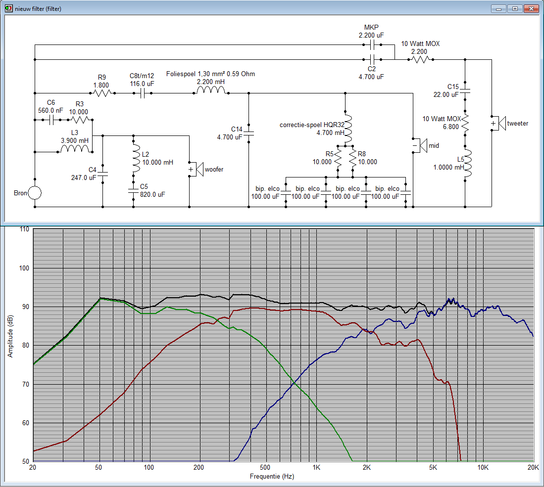

Ik geef nog even het filterschema een extra keer, dat gaat anders verloren in al die bladzijden. @borkaenjo: je zei iets tegen me over dat die 820uF verkeerd was, dat dat een bipolair had moeten zijn en oorspronkelijk niet was. Ik neem aan dat dat nu wel in orde is en dat je daar inmiddels een ruwe folie bipolair voor hebt.

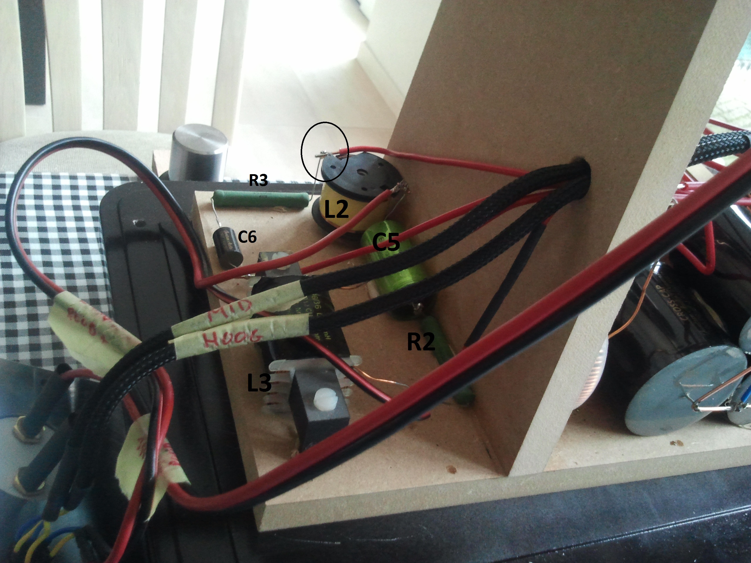

Daarom heb ik gisteren nog maar eens goed naar het schema van Tony en het filter
gekeken. In mijn onbekwame ogen kon ik geen soldeerfout in het laaggedeelte herkennen.
Het volgende heb ik ontdekt en getest:
L2 is inderdaad L2 zoals in het schema van Tony.
L3 is conform schema L4
Eerst heb ik R2 er tussenuit gehaald. Dit gaf al redelijk wat meer laag.
Daarna heb ik L2 er nog eens tussenuitgehaald en dat gaf nog veel meer laag.
Het werd wel een beetje rommelig, maar helemaal goed heb ik niet kunnen
luisteren omdat onze jongen al op bed lag. Dan mag de muziek niet zo hard.
C4 heb ik weer parallel aangesloten en vreemd genoeg hoor ik daarin nauwelijks
verschil.
Verder heb ik nog eens goed naar het schema van Jeroen en het filter gekeken.
Volgens mij hoef ik niet eens heel mijn filter uit elkaar te slopen en kan een groot
deel qua opbouw behouden worden.
Ik ga vandaag de onderdelen bestellen. Helaas hebben ze de foliespoel 1,30 mm2
0,59 Ohm 2,2 mH nergens op voorraad.
Mocht iemand die hebben liggen en niet meer gebruiken, hoor ik dat graag.
Dan nog een soldeervraagje.
Mag de lijningang (bron) op elk punt in het filter gesoldeerd worden,
of zit daar ook een bepaalde volgorde in?
Evenzo met de aansluiting van de woofer. C4 en (L2 + C5) staan parallel
voor de woofer, maar soldeer ik dan de + van de woofer op L2 en de -
op C5 of mag dat op elk punt in die parallel schakeling zolang de polen
maar goed zitten.

Laatste vragen: maakt niet uit. Voor de bron: het filter bestaat uit drie secties, eentje voor laag, eentje voor midden en eentje voor hoog. Ze hebben allemaal een ingang en die ingangen zijn met elkaar doorverbonden. Waar je de bron dan aansluit maakt niet veel uit. Wat ik zelf altijd doe is de bron rechtstreeks naar de ingang van het laagfilter, spoel L3 dus, zodat je minimaal interne bekabeling hebt naar de woofer en de overgangsweerstand minimaal houdt.
Of je de woofer parallel op C4 zet of op de combinatie L2-C5 maakt ook niet uit. Ik had de woofer ook links van C4 kunnen tekenen of midden tussen C4 en L2-C5 in.

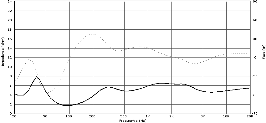

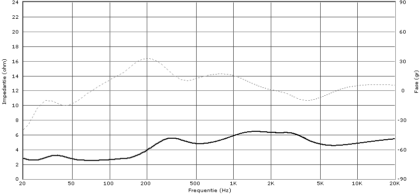

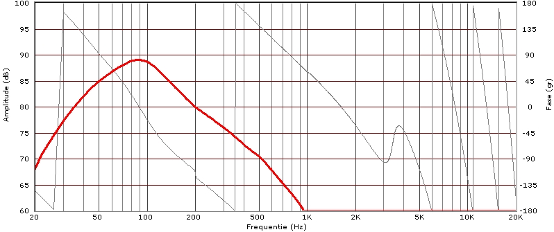

Als je L2 eruit haalt (en dus de LCR-kring onderbreekt) hef je de impedantie corrrectie in het laag van de twee woofers op.
Door de wisselwerking tussen het filterend deel (L3+C4) en de impedantie van de woofers krijg je een piek in het laag (+4dB@90Hz).
Net alsof je een schuif van een bepaald frequentie van een EQ omhoog schuift. De keerzijde is dat de impedantie dipt naar 1,7 ohm bij 90Hz!
Zie bijlagen.

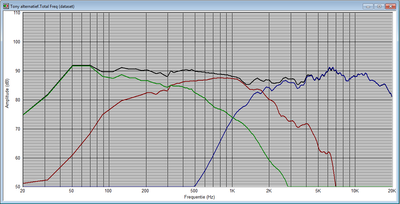

jeroen_d schreef:
Hierbij de respons met het alternatieve filter van Tony, zoals bovenaan deze pagina gepost. Dit wijkt wel heel erg af van het origineel! Veel meer laag en een teruggetrokken middengebied. Als mijn metingen kloppen dan is er geen mooie optelling van de drivers met dit filter (de zwarte lijn ligt niet 6dB boven de overnamepunten). Er is een brede dip van 1.2-4kHz, met inverteren van de tweeter wordt dit nog erger (dan daalt de zwarte lijn tot het kruispunt van rood en blauw). Ik wil niet zeggen dat het slecht klinkt, maar ik zou dit toch ook niet aanbevelen.
Nee, inderdaad. De speaker zal nu niet meer "schreeuwerig" klinken, maar neutraal is hij ook niet. :wink:

Zou je het filter niet zo willen maken dat de overlap tussen woofer en middentoner kleiner is, stijlere filterhelling? Woofers iets minder middentonen en mid unit iets minder lage tonen laten weergeven. Filtering lijkt mij eerder 2,5 achtig dan 3 weg. Ook het overname punt tussen mid en tweet nog iets omhoog?
Huib
Berichten: 12869
Re: Humble Statement
Had je deze gemist of bedoel je nog steilere hellingen (lijkt me niet nodig en zelfs ongewenst want het filter wordt een stuk complexer). Dit is wat borkaenjo nu aan het maken is.

Je kan de foliespoel gerust ergens anders bestellen. De Rdc hoeft niet per se 0.59 te zijn. Er in de buurt is goed genoeg. Zie bijvoorbeeld deze: http://www.rumoh.nl/nl/jantzen-audio-cr ... 20-mh.html
En Jantzen is zeker niet slechter dan Mundorf.
Berichten: 12869
Alternatief: zet er de 1.8mH in die je nog hebt in plaats van de 2.2mH. Het midden speelt dan iets harder. Kan je dempen door ipv 2.2ohm 3.3ohm in serie met de mid te zetten. Ik heb nog een 2.2mH spoel op voorraad, zodat we straks kunnen experimenteren. Als we weten welke van de twee het beste klinkt, kun je alsnog investeren in een duurdere foliespoel.
Ja, gemist dus, en ja inderdaad zoiets als dit, en nee niet steiler dan in dit ontwerp.

Ik kon niet wachten en heb vandaag 1 filter omgebouwd.
Voor zover ik het weer kan beoordelen geen foutje, behalve
1 MKP die 4,7 mH ipv 2,2 mH. Die moet ik morgen (vandaag)
ff vervangen.
Helaas niet de verwachtte laagweergave.
Ik ga morgen nog 1 keer kijken naar de interne bekabeling
van de woofers.
Mocht het dat niet zijn, ga ik proberen tot 101 te tellen,
zodat ik de hele handel niet in de kliko gooi. :(

Ik heb per ongeluk op R9 een weerstand van 10 ohm zitten ipv 1,8 ohm.
Dat moet ik dus ook veranderen.
