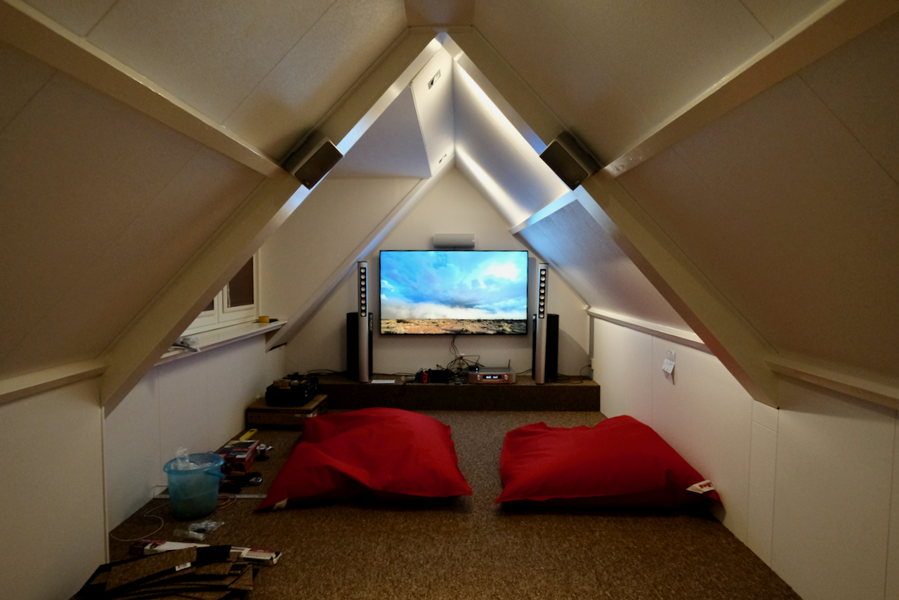

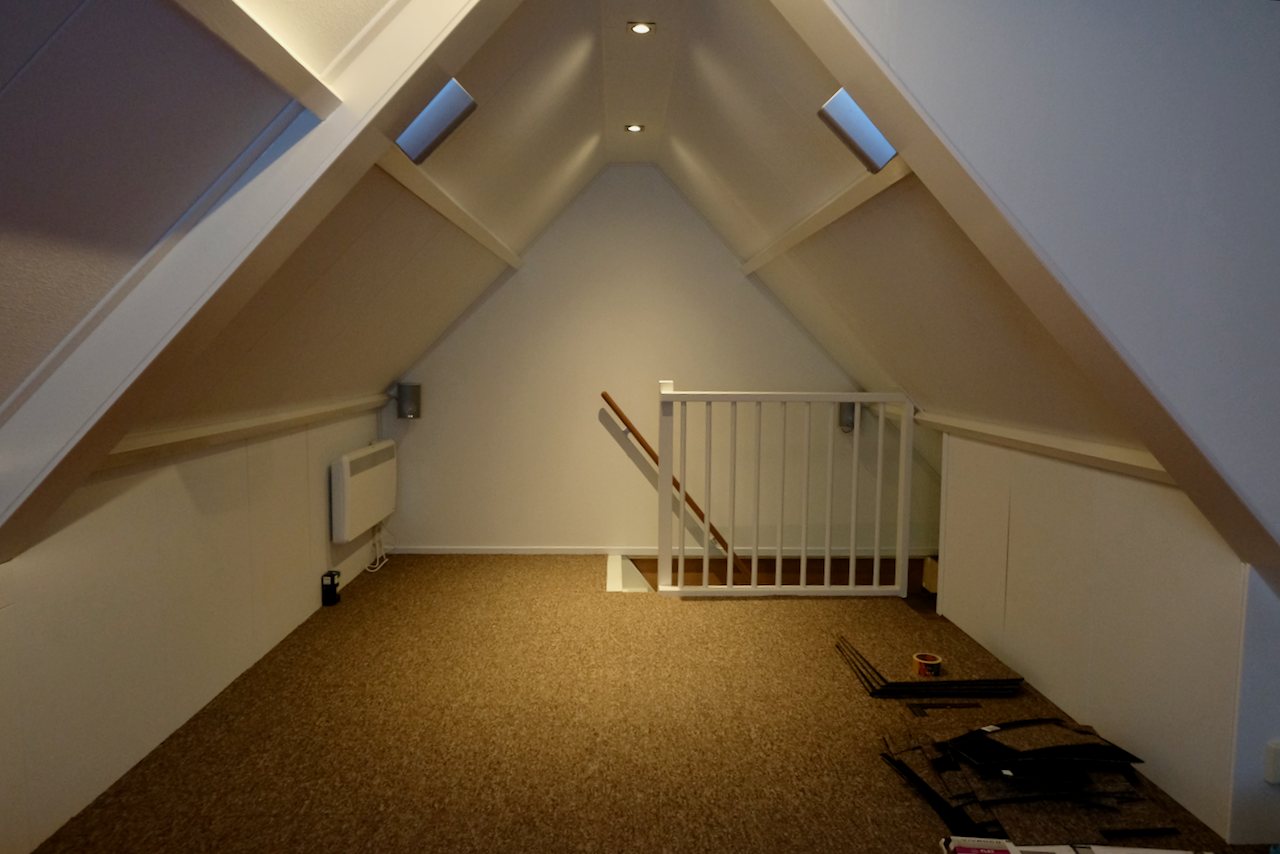

Ik heb gisteren de hele dag op de zolder doorgebracht met het leggen van de vloerbedekking en het plaatsen van alle elektronica.
Helaas moest ik een rit maken naar de bouwmarkt omdat ik nog wat spullen nodig had, hierdoor is het niet afgekomen...
Vandaag heb ik zeilcursus gehad, wel lekker de hele dag op het water, maar dus weer niets kunnen doen.
De onderstaande foto's zijn nog de onaffe (ja, dat is Nederlandsch) situatie.
Nog te doen: restje vloerbedekking, loungebank plaatsen (morgen), meubeltje onder de tv, kleine stukjes kabelgoot, "proof of concepts" opnieuw inmeten en afstellen, Audyssey z'n ding laten doen voor Dolby Atmos, 2 MDS08 compacte subjes afbouwen (die heb ik ook al jaren staan, maar gaat er nu echt van komen).
Jaja, de surrounds en center zijn geen eigen ontwerp...
Ik heb lang gezocht en gedacht over wat ik hier wilde gaan plaatsen. Heb zo'n beetje alle Tangbands, en Markaudio's de revu laten passeren, maar alles zou (mezelf kennende) weer v.w.b. ontwerp, tijd en geld volledig uit de klauwen lopen.
Als center hangt de Canton CD250.3 en als surrounds 4x de Canton Plus x.2

Mooi! die dakkapel geeft wel een leuke wobble in je beeld naar links denk ik zo?
Ik hoor geen vreemde zaken.
Het verbaast me zelfs dat het ZO goed klinkt al, zonder iets aangepast te hebben. Het laag mag wel een boost hebben, die klinkt magertjes, maar daar komen de subjes voor.
Morgen ga ik meten. Dan is iedereen weg en kan ik rustig m’n gang gaan :D
Het ziet er nu netjes uit.
Bijna af.

De vorm van de ruimte is wel een plus natuurlijk, niet de ellende van een vierkante doos.

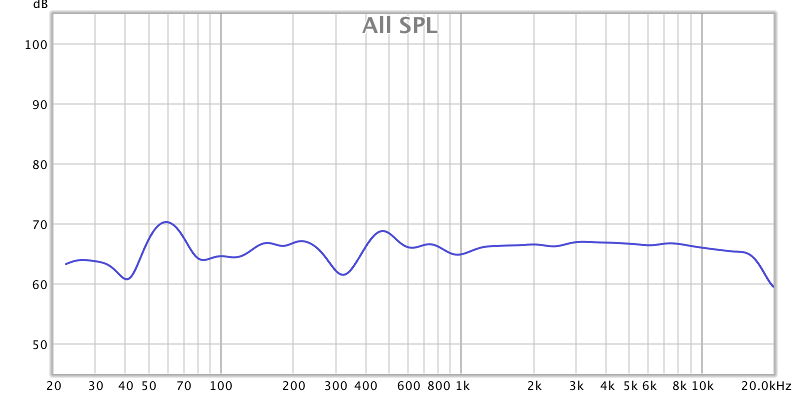

Net een eerste meting met REW op de luisterplek gedaan.
Niet veel mis mee. De dip rond 300Hz is vanwege de overnamefrequentie. Daar zal ik wat aan gaan doen.
Ik had het over een boost in het laag die nodig zou zijn, maar volgens de meting is er eigenlijk weinig mis mee.
Waarschijnlijk zijn de speakers in de woonkamer de boosdoener. Daar zit veel meer laag in.
De afval vanaf 16khz is normaal. Dat zijn de tangbands.

Die wobble bij 60hz een beetje dempen en niks om je voor te schamen! =D>

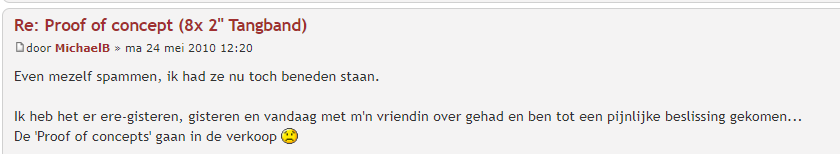

Even mezelf spammen, ik had ze nu toch beneden staan.
Ik heb het er ere-gisteren, gisteren en vandaag met m'n vriendin over gehad en ben tot een pijnlijke beslissing gekomen...
De 'Proof of concepts' gaan in de verkoop :(
Het idee was namelijk om deze in mijn toekomstige kantoor boven de garage te gaan zetten, maar bij nader inzien is deze ruimte te ongelukkig vormgegeven, zodat ze daar totaal niet tot hun recht gaan komen....
Hoe makkelijk en meegaand m'n vriendin ook is m.b.t. zaken in het interieur, deze speakers komen er niet in :x

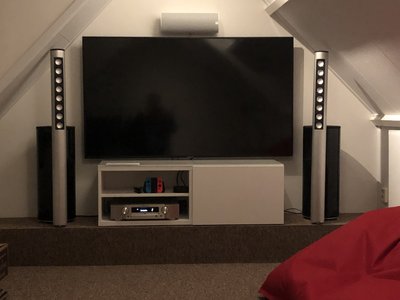

De SDX7/Jordan combi van de foto hier beneden staat er nu en die blijft er ook.
Toch leuk om na zoveel jaar te lezen dat er een echt lekker systeem is ontwikkeld er er nog steeds staat......!!

Wow, inderdaad, ik had ze bijna verkocht!...
11 jaar geleden begonnen en sinds ze af zijn nog geen dag spijt gehad.

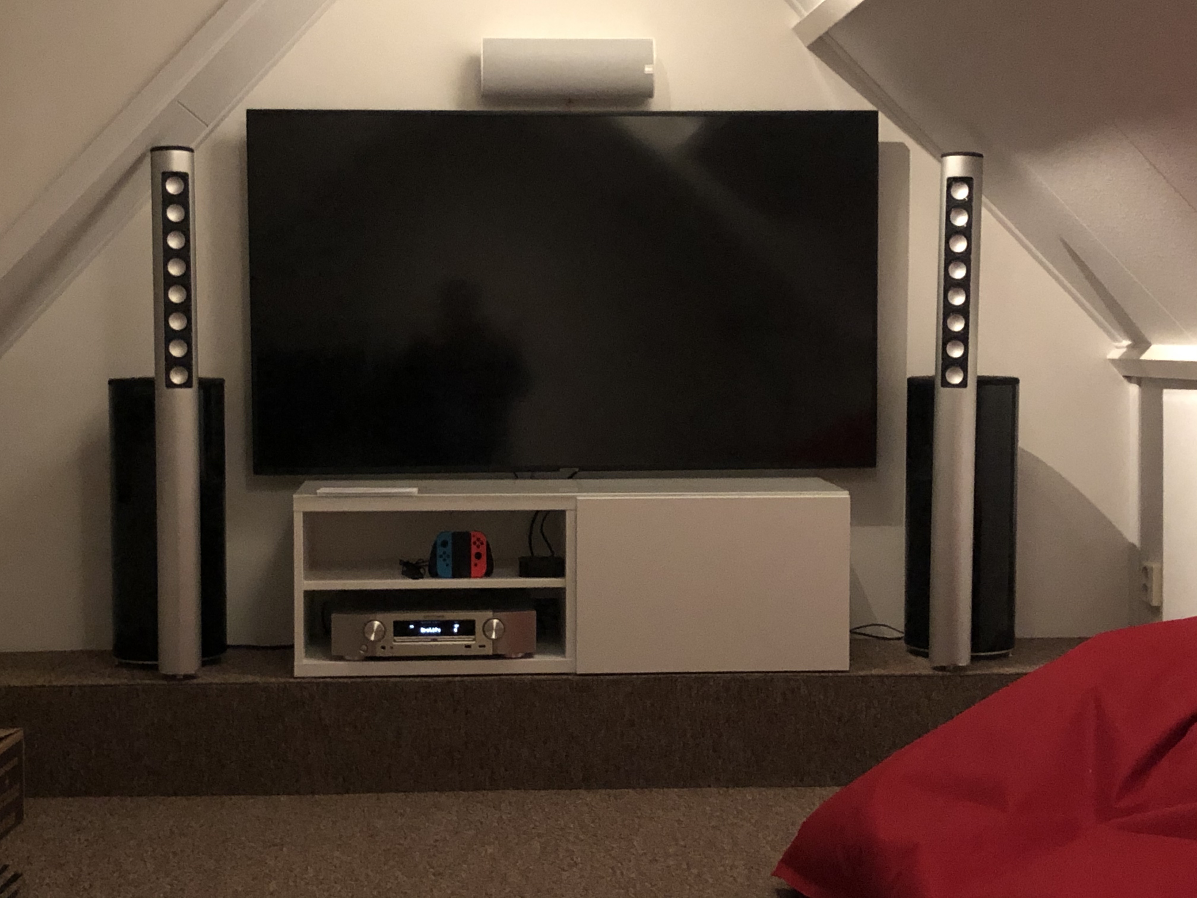

En ze spelen nog steeds hoor, naar volle tevredenheid.
Meer voor film dan om muziek te luisteren, dat wel, maar dat doen ze ook voortreffelijk :)
Volgens mij zijn dit mijn enige zelfgebouwde speakers die ik al zo lang gebruik en dagelijks beluisterd worden.
