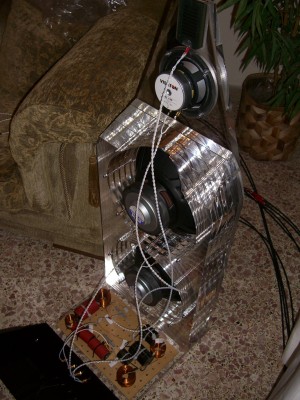

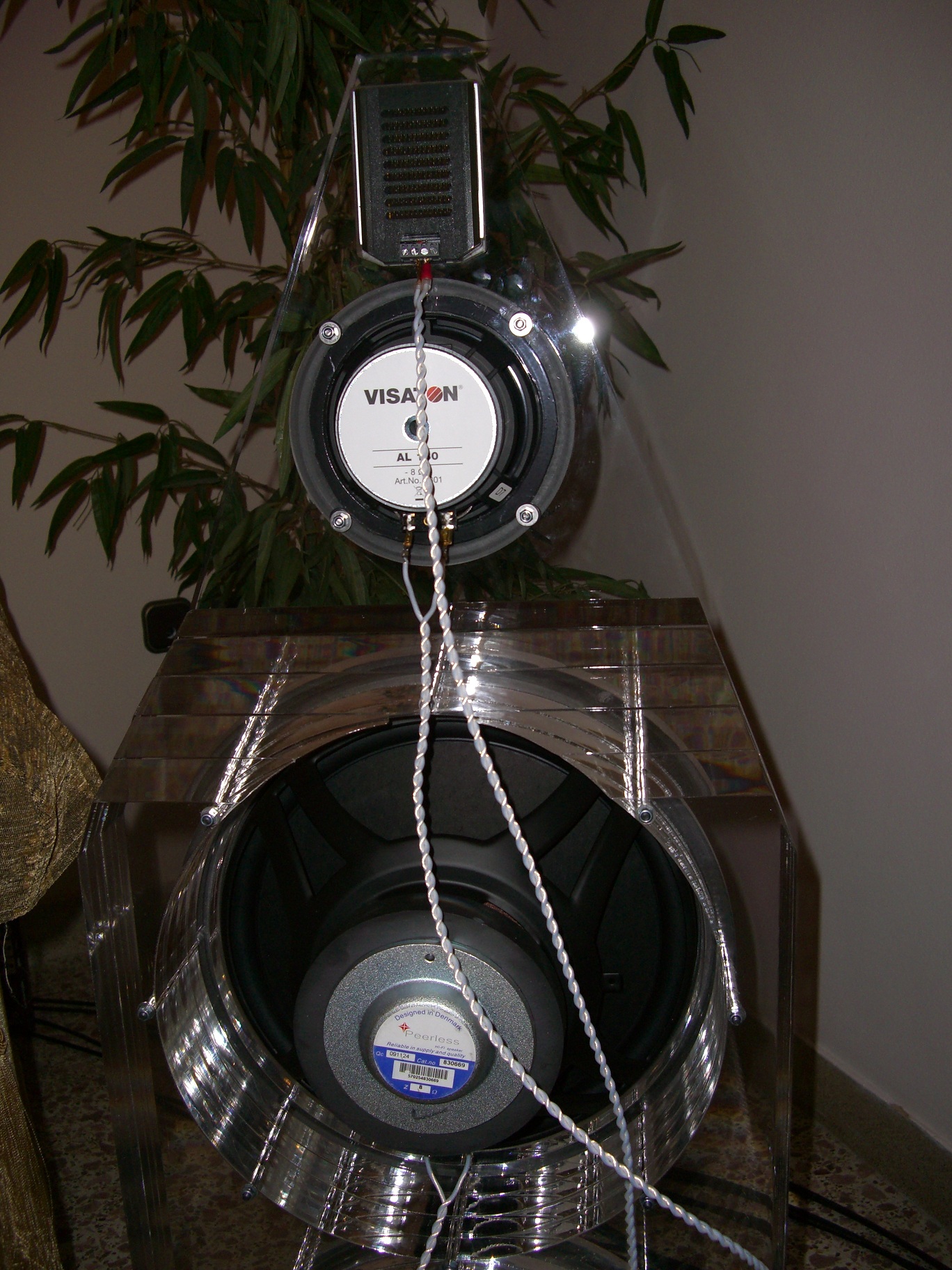

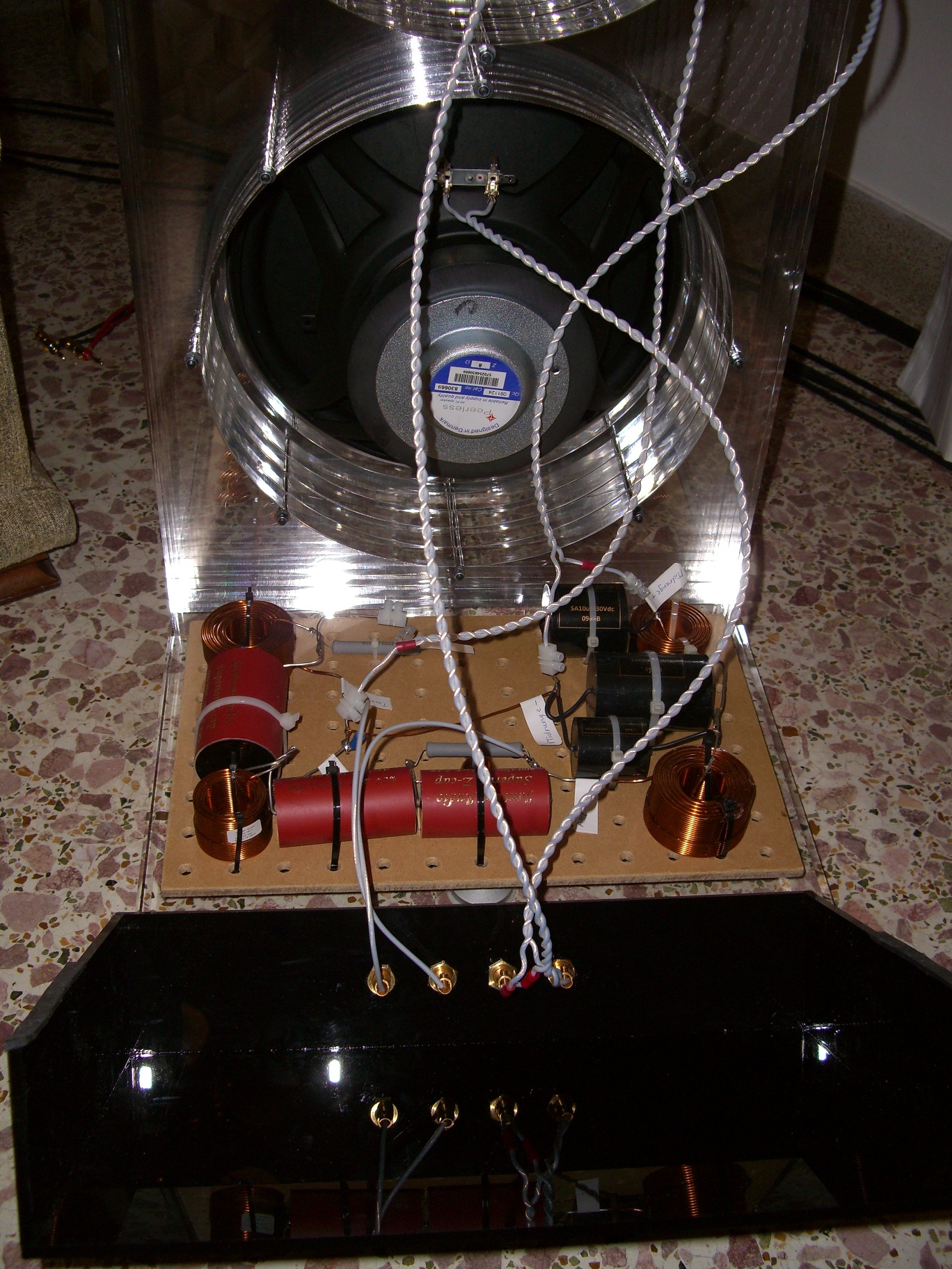

Ronkel, Ivo, heb ik allemaal nog geen idee van. Ik krijg de foto's na de vakantie die hij deze week heeft. Hij heeft ze niet zelf gemaakt, maar laten maken. Ik geloof dat het hem alleen al voor de panelen 1500,- heeft gekost! Dat is veel investeren in een speaker die je niet hebt gehoord. Maar ik geloof dat hij al erg tevreden is met het geluid dat uit een proef baffle kwam. In retrospect denkt hij dat hij qua kosten beter voor mijn multiplex/MDF oplossing had kunnen gaan...bij het drillen van de gaten voor de tweeter ging er een paneel stuk...ik had hem al gewaarschuwd dat dit een erg kwetsbaar deel van de baffle is, de massieve tweeter zelf verzorgt de bescherming door voldoende materiaal achter dit zeer dunne deel van een paar millimeters dik te leveren.

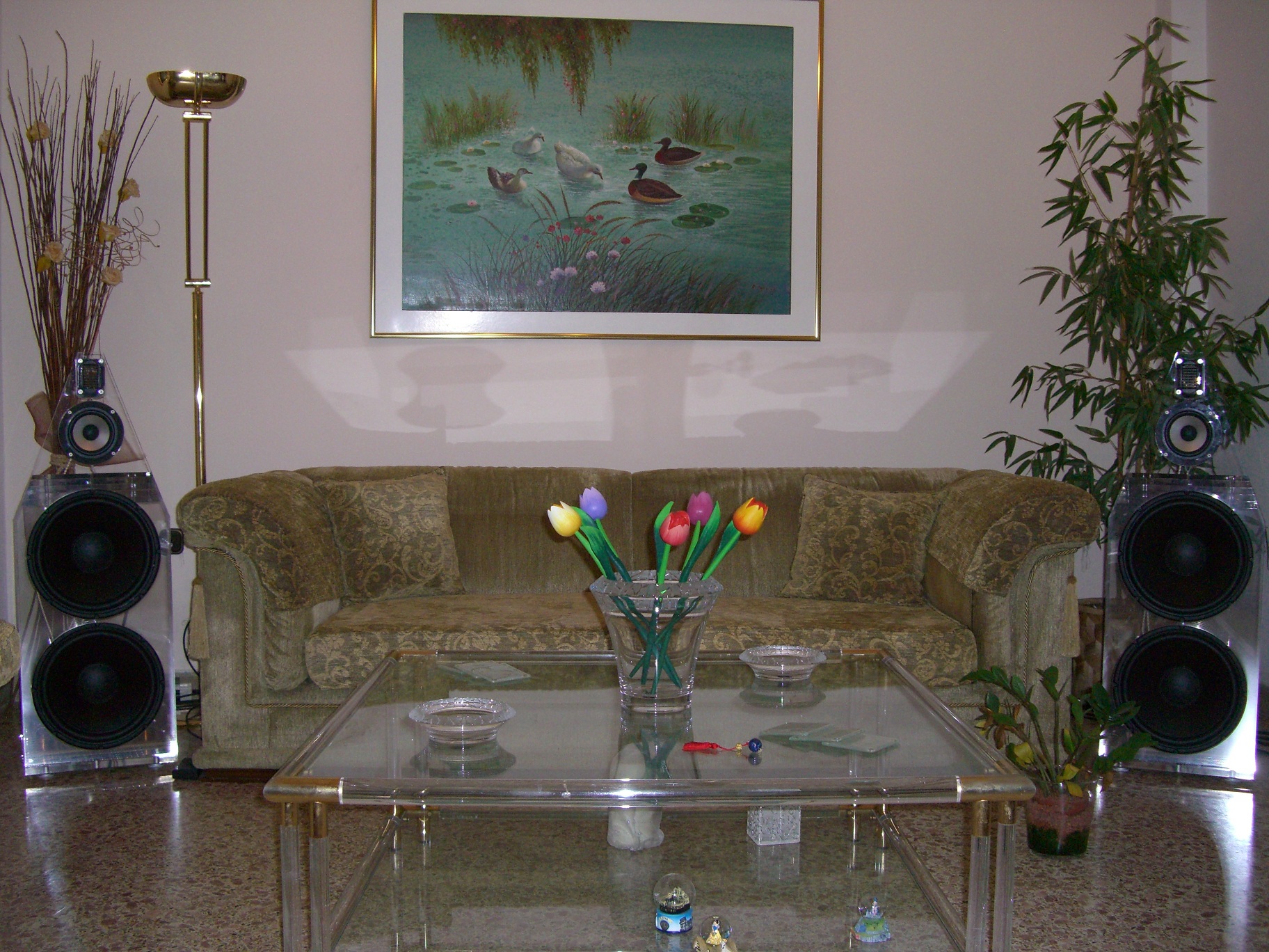

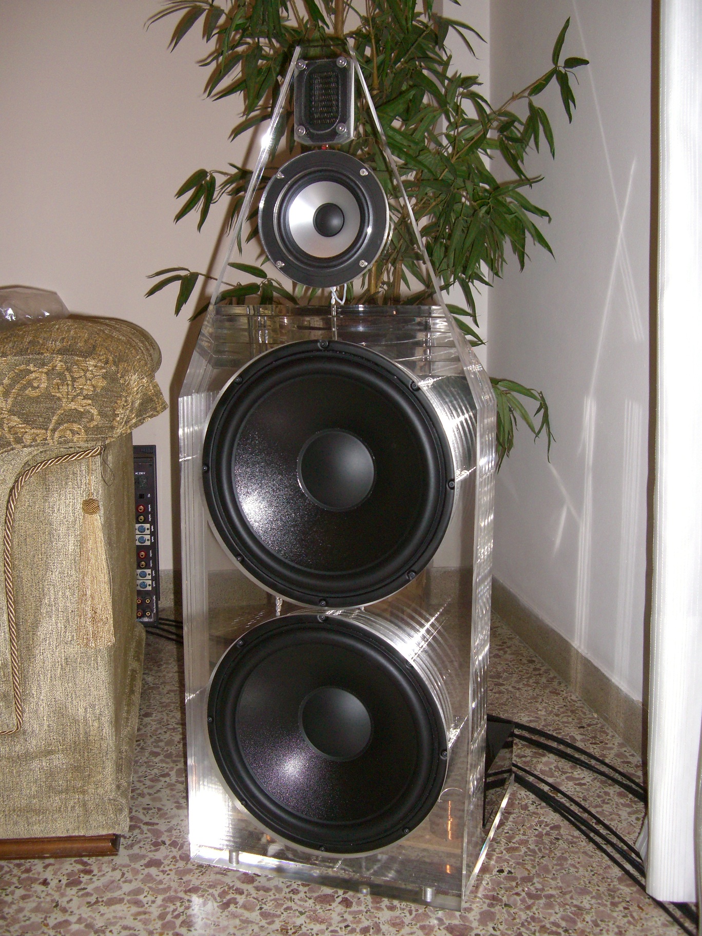

Nieuwe foto's van mijn Griekse vriend. Het systeem staat in te spelen nu.

Dat ziet er heel bijzonder uit! Ik vind ze heel mooi geworden. Apart, maar mooi.

Ze passen wel mooi zonder heel veel optevallen.

Ziet er zeer strak uit, complimenten! 8) Het is alleen niet mijn ding die transparante luidsprekers.

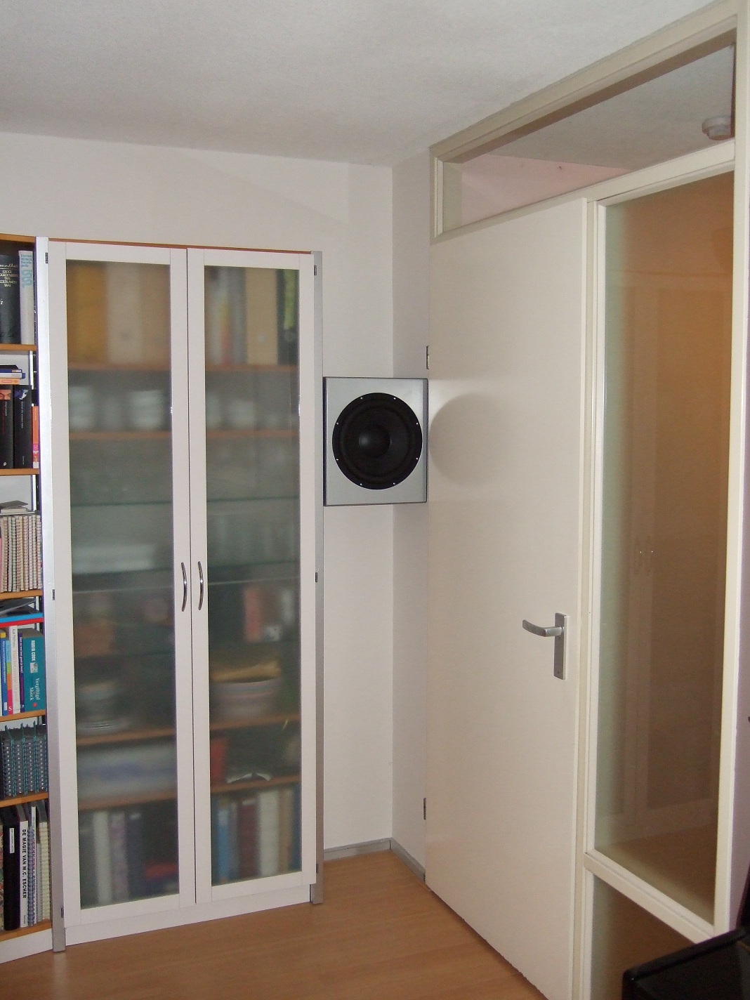

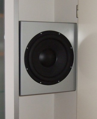

Mijn nieuwe versterkerkast, waarin ik naast de bestaande UcD180 en actieve filtering ook nog twee subversterkers UcD400ST wil opnemen, is er nog steeds niet. Maar ondertussen heb ik wel twee subkasten gebouwd. Eentje wilde ik volgens golden ratio verhouding tussen vloer en plafond plaatsen. Vandaag heb ik dat tegen de muur geklust en de bekabeling aangelegd.

Strak geïntegreerd zo. Wil je nog wat meer vertellen over de golden ratio?
Berichten: 12869
Re: MOB3W - mijn open baffle drieweg
Golden ratio is een reeks waarbij je een veelvoud van 1,618:1 als verhouding neemt. Je kan dus ook 2,618:1 en 4,236:1 nemen. Zo kan je bv een luidsprekerbox bouwen met inwendige maten 42,36cm hoogte x 16,18cm breedte x 10cm diepte. Of bijv 26,18cm diepte.
In dit geval heb ik 1,618:1 genomen. Bij een plafond hoogte van 2,43m kom je dan op een verhouding van 1,5m:0,93m. Het centrum van de subwoofer staat dus op 1,5 meter hoogte.
Golden ratio verhoudingen zorgen ervoor dat staande golven zoveel mogelijk versmeerd worden met elkaar. Deze subwoofer staat links van de luisterplek. Een andere subwoofer komt op de grond rechts in de hoek achter de hoofdluidsprekers. Deze sub in de hoek gaat de kamer maximaal aanspreken maar zal ook voor stevige pieken en dalen zorgen. Die probeer ik te mengen met de hoofdluidsprekers. Door met de amplitude en fase te spelen probeer ik de staande golven zoveel mogelijk te beperken.
De sub die verhoogd hangt zal dan de pieken en dalen verder moeten gladstrijken. Hij zal niet zo hard spelen, hij is vooral voor gladstrijken. Ik hoop geen derde sub nodig te hebben maar als het per se moet dan kan dat wel.
Wat dan nog resteert zal met EQ worden aangepakt. Het is in zekere zin een experiment. Ik heb nu ook EQ, zonder subs, op de hoofdluidsprekers met een mooie strakke bas tot gevolg. De extra subs zullen in ieder geval helpen om het laagste octaaf aan te vullen, dit wordt niet volledig verzorgd door de dipool hoofdluidsprekers. Leuk voor films en om het lage gerommel in concertzalen te kunnen weergeven.

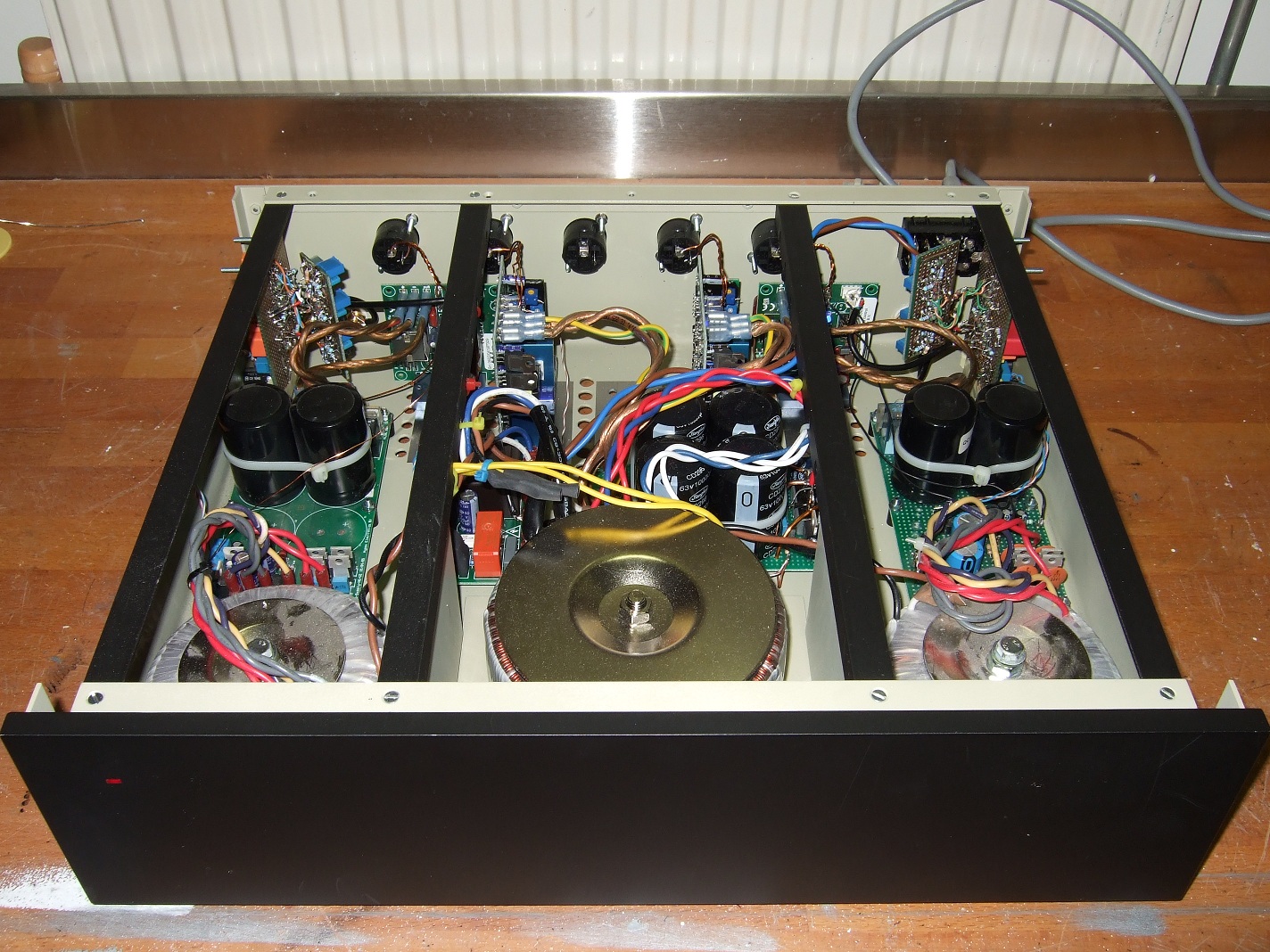

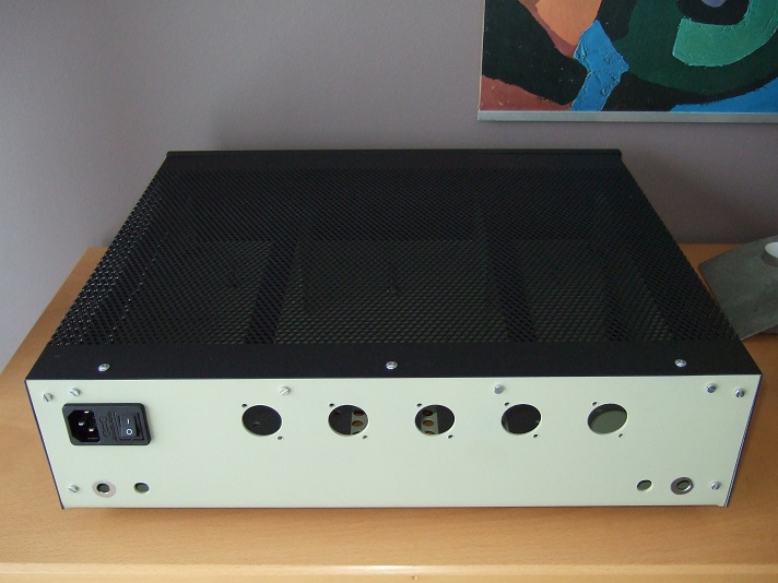

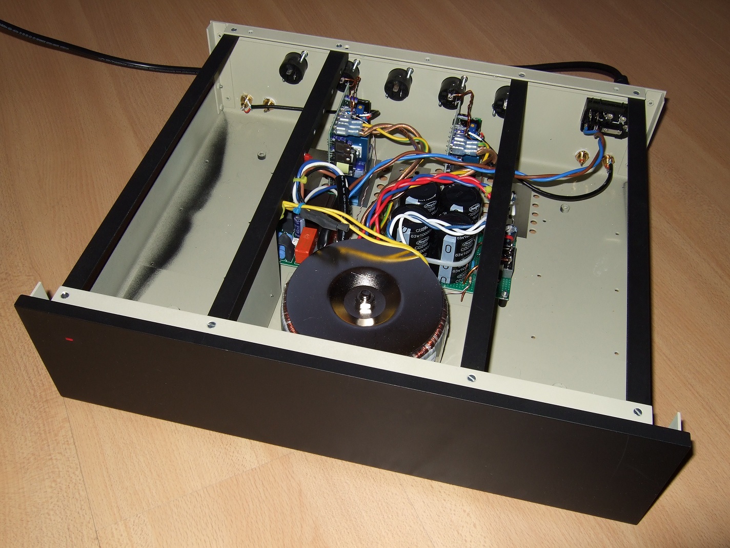

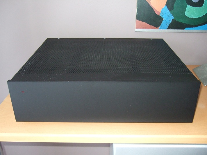

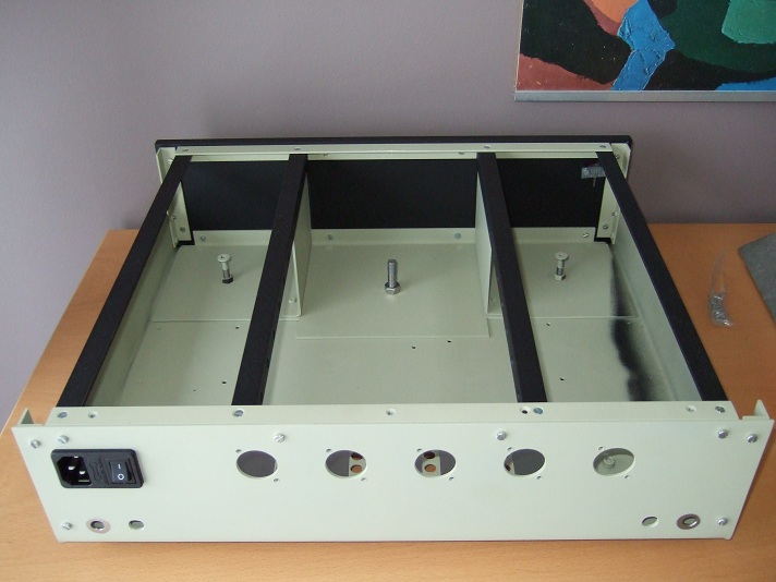

Hierbij foto's van de versterkerkast. Hij zal mijn oude MDF kast voor de UcD180 dubbel mono vervangen. Tevens komt hier alle actieve filtering weer in. Links en rechts komen de trafo's. In het midden een nieuwe grote trafo om UcD400 versterkers te voeden. Deze versterkers zullen de subs aansturen. De bouten op de trafo posities zijn uiteraard tijdelijk.

Maaruhm bij jou komt er dus (ook) twee maal UCD180 en twee maal UCD400? :)
Nu nog een DSP? :P
Berichten: 12869
Ja, tweemaal 180 en tweemaal 400. Er is nog ruimte voor een derde 400, eventueel. Geen DSP. De subs krijgen hetzelfde signaal toegevoerd als de grote woofers van MOB3W. Dat geeft al een goed werkbare respons. Dan zal ik nog een laagdoorlaatfilter en een fasedraaier per sub toevoegen om optimaal te kunnen inregelen. DSP zou ik alleen doen als ik helemaal opnieuw zou beginnen. Ik kan nu met een heel eenvoudige analoge aanvulling ook komen tot het gewenste resultaat.

Vandaag de hele versterker + actieve filtering overgezet. Poehpoeh, aardig klusje toch weer! Het speelt weer, nu kan ik aan de slag met subwoofer experimenten. De subs spelen nu nog niet mee want er is nog geen filtering voor gebouwd. Dat kan nog wel even duren tot volgend weekend of zo voordat ik weer tijd heb.
