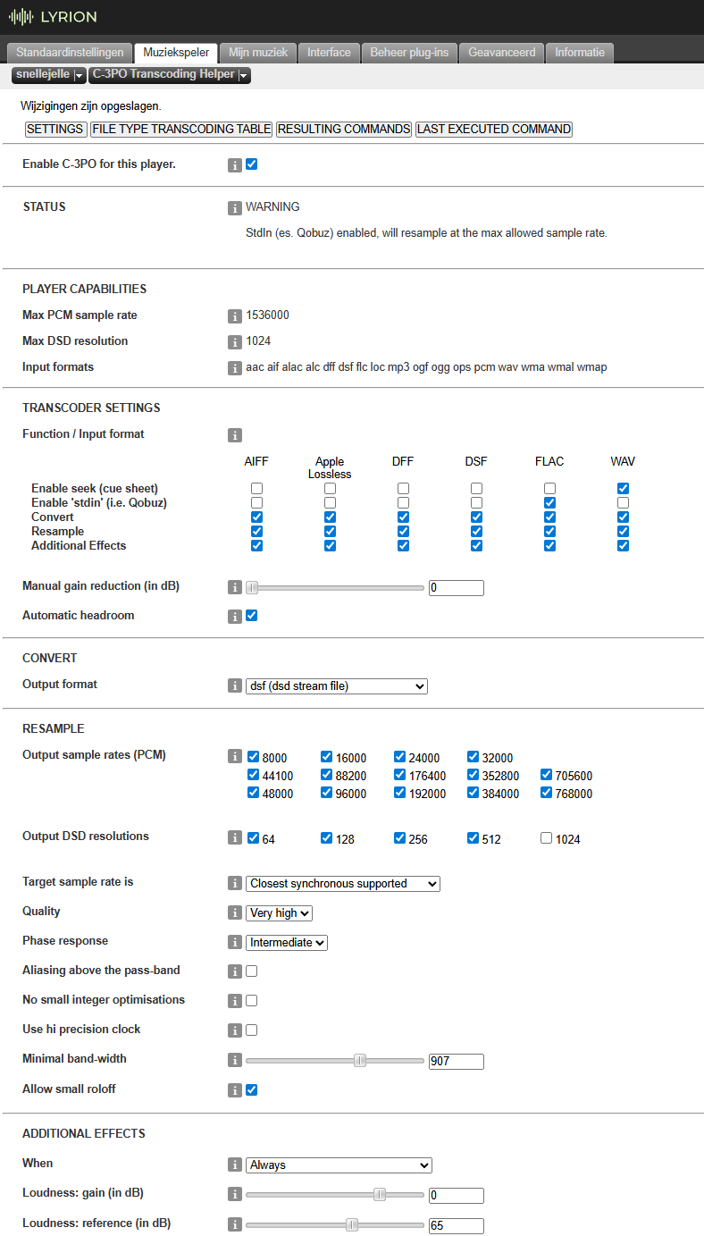

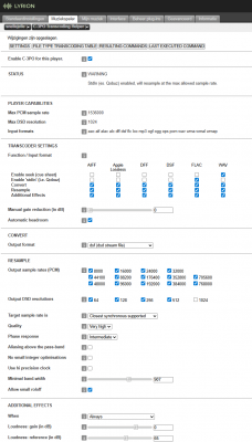

Nu dan weer even met wat anders aan de slag, ik heb een klein PC-tje van Olaf overgenomen, maar wel met een AMD Ryzen 7.
https://www.amd.com/en/products/process ... 845hs.html
Dat loopt best vlot, behalve de originele OS dat stevig was geïnstalleerd, en bijna niet te wijzigen, maar met behulp van een Linux bakje en een USB SSD externe aansluiting dan met de mogelijkheid die dan te benaderen, en de schijf volledig te formateren, die was via het BIOS beschermt.
Nu eerst maar eens met de Daphile manier da boel opgezet, en dan eens zien of we dan dat ook naar DSD kunnen omzetten.
Er komt in ieder geval geluid uit via de bestaande USB XingCore.

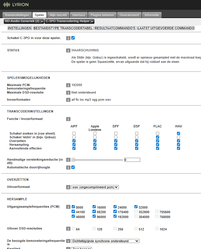

Nu dan eens gaan zien hoe we die 3CPO weer aan het werk kunnen zetten.

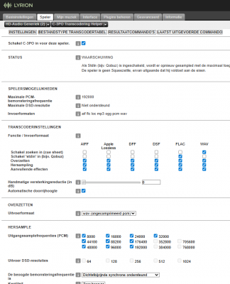

Ik had tijdens de zoektocht (wat en hoe) dan nog wel even er een nieuwe versie van het BIOS geïnstalleerd, en nu denk ik na wat testen en luisteren dat ik dan de hogere stand moet gebruiken om dan een stabieler geluid te krijgen. Het hapert of en toe een beetje.
Op de huidige stand (Balanced) is het dat er wat is met de werking.

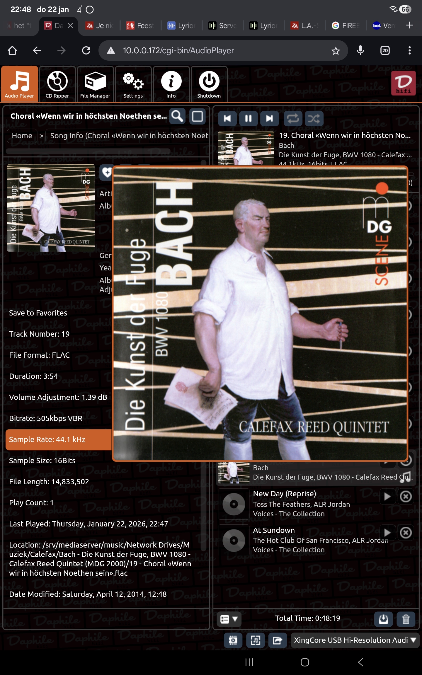

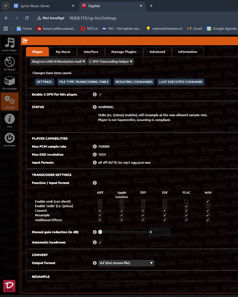

Schermafbeelding 2026-01-22 105126.png (241.14 KiB) 648 keer bekeken

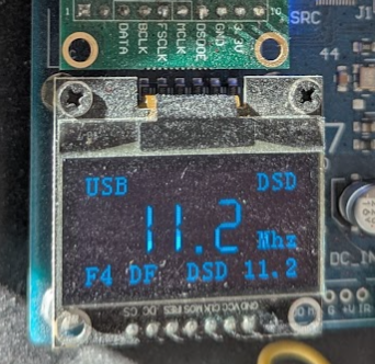

Ook naar DSD omzetten werkt wel, nu als max dan 256.
Als ik naar DSD 512 wil moet over de AK4137 aansluiten, het volgende stukje.
Ik moet wel eens het stof verwijderen. :hide:

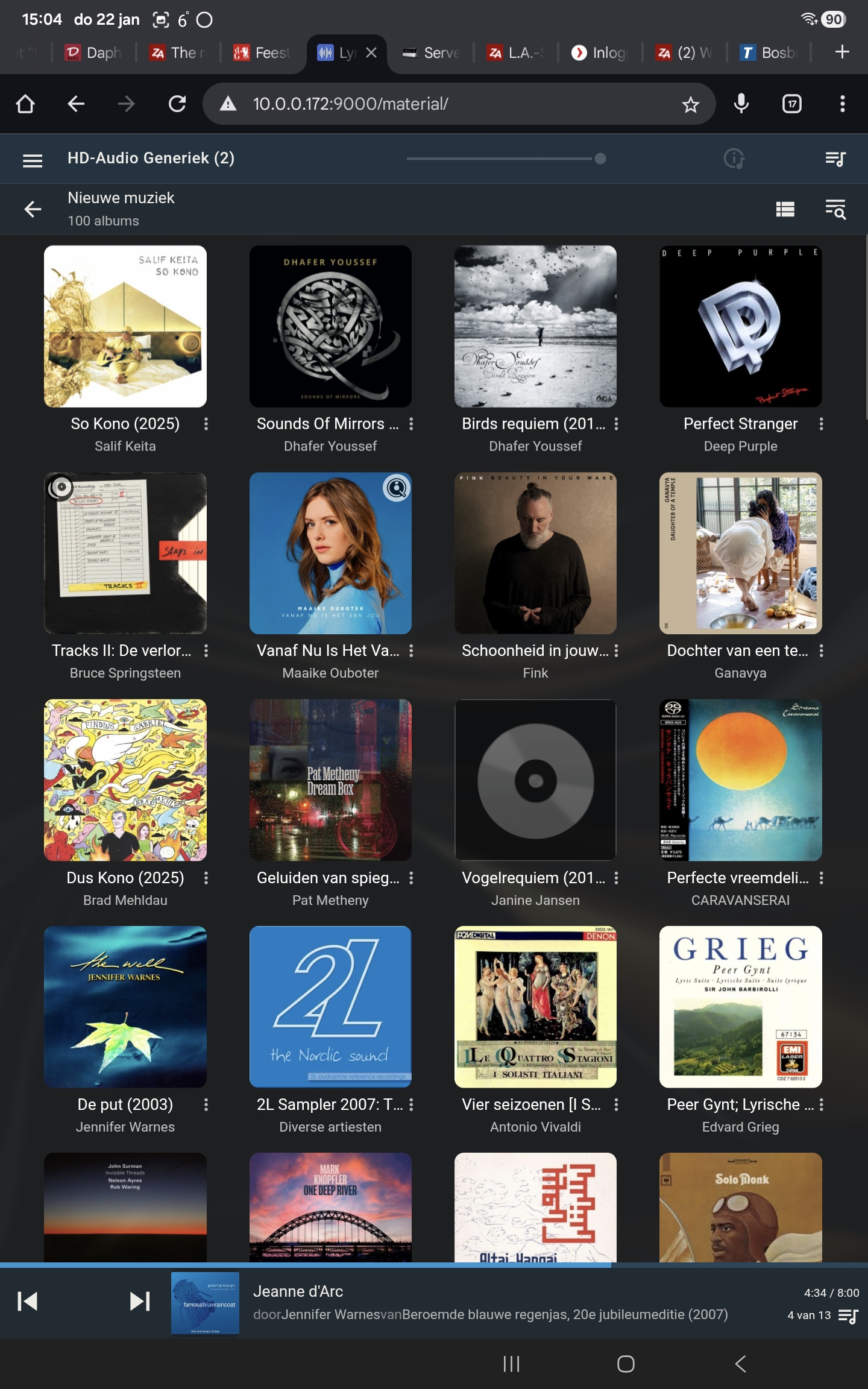

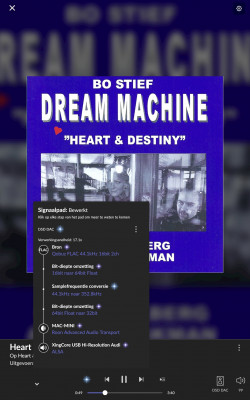

Ik moet wel erg wennen aan de verschillende manieren en opzetten.

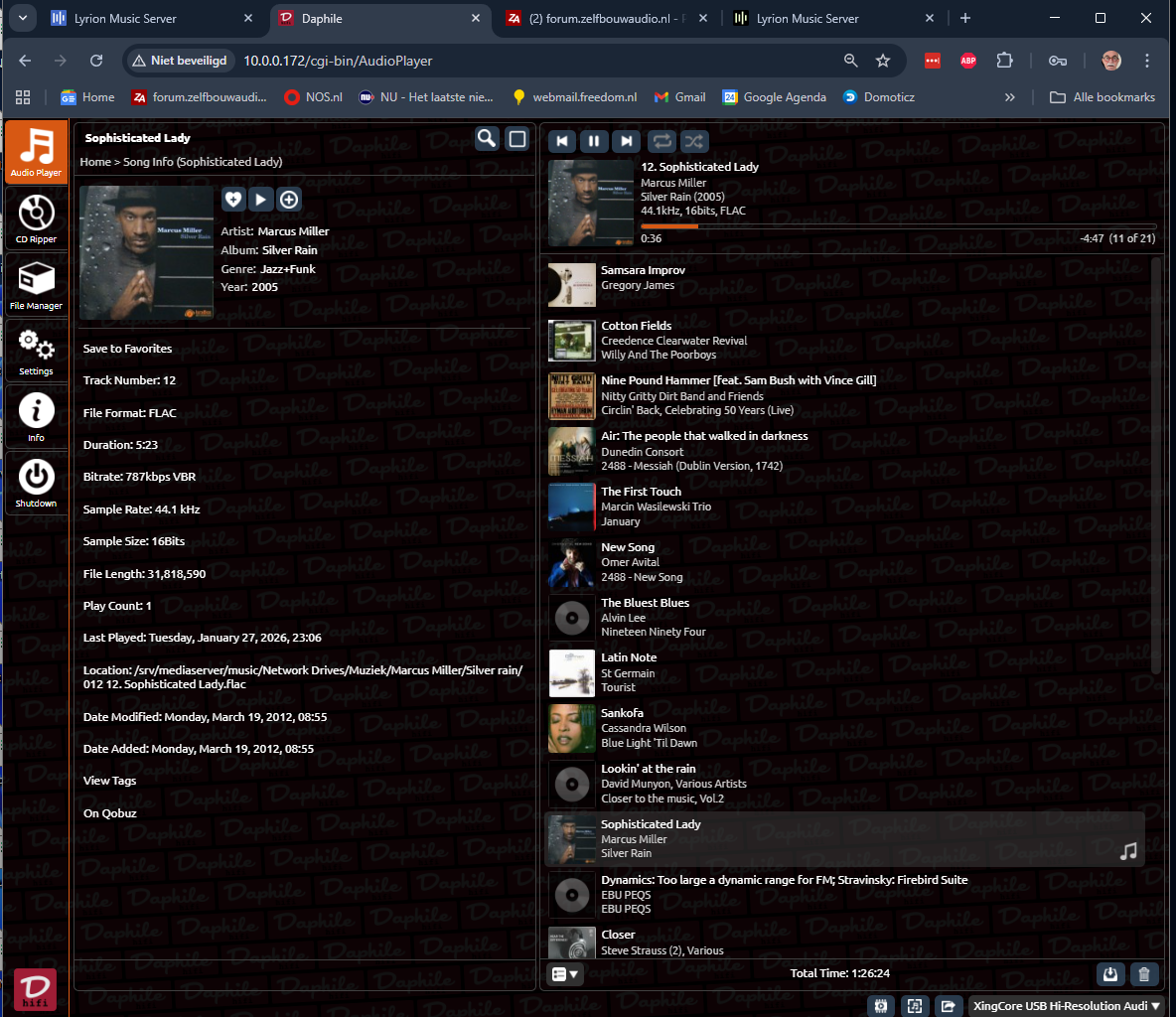

Nu dan toch maar even gedaan, de turbo modus aangezet en de 2 audiochips die via het BIOS kunnen worden uitgeschakeld.
Hij kan nu dus op een hogere frequentie draaien.
Nu verschijnen die audiochips uitgangen ze ook niet meer bij de software in beeld als te gebruiken uitgang, en is alleen de USB card/poort beschikbaar.
Het speelt weer, en gaan we morgen met dan mogelijk met nieuwe energie dan eens de XingCore direct aansluiten en op de DSDDAC zonder de AK4137, ben benieuwd.
In deze mode (Turbo) speelt het zonder ook maar enige hapering.

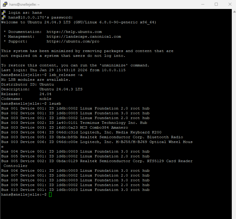

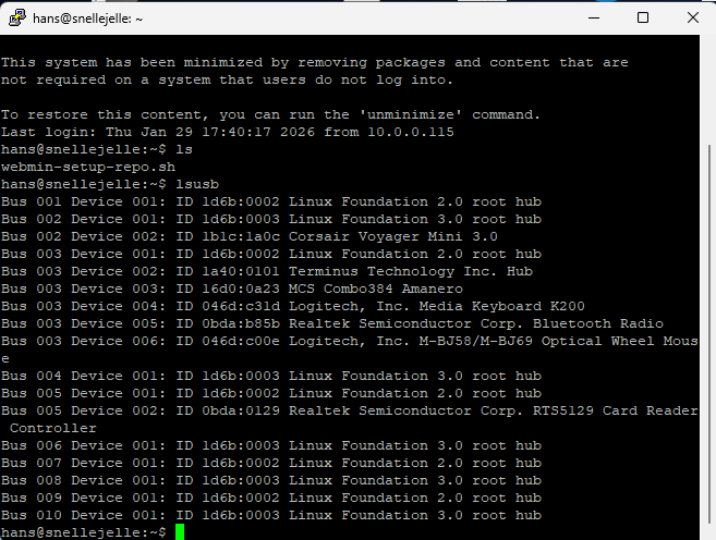

Maar eens zien of we het onder Ubuntu server de light versie de boel kunnen aan sturen.
Gisteren kwam er ineens geen licht meer uit geen scherm niets, nu met de originele voeding weer aan de praat.
Voorlopig maar de naam gegeven "snellejelle" en zien of dat waar gemaakt kan worden.
Als autodidact maar weer eens wat knutselen.
Ook HQPlayer gaan we eens doen.
Berichten: 17865

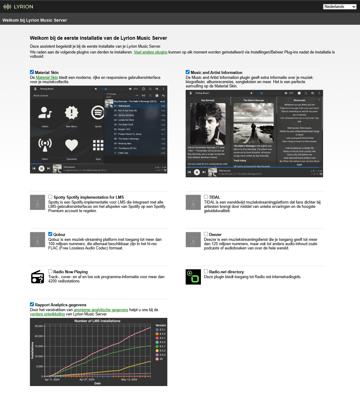

Dan snap je niet dat er ook nog programma's zijn die in plaats van https er ook nog zijn die het zonder de s doen.
Zit je een tijd te zoeken waarom het niet lukt, en dan is dat de oorzaak, http://10.0.0.170:9000/settings/server/wizard.html :shock:
Wel weer even wennen, de usb card is dan nu naar de PC genoemd, dus is de snellejelle de audio uitgang, is even wennen.

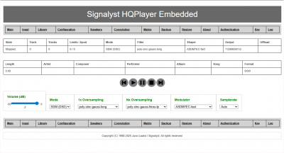

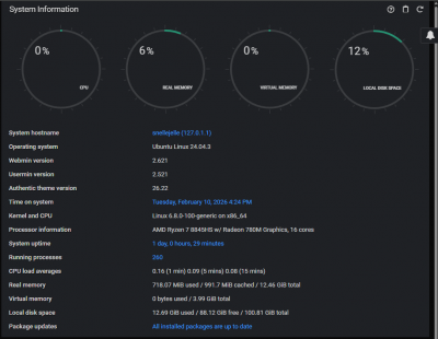

Maar eens beluisteren wat dit als resultaat geeft, de snellejelle zoals ik hem heb genoemd.
Met een AMD Ryzen 7 op een hoge snelheid moet toch wel wat herrie kunnen maken, en dan wat meer als alleen de ventilator.
De tijdelijke USB card die dan aangeeft dat dat herkend is,
16 cores en voldoende snelheid.

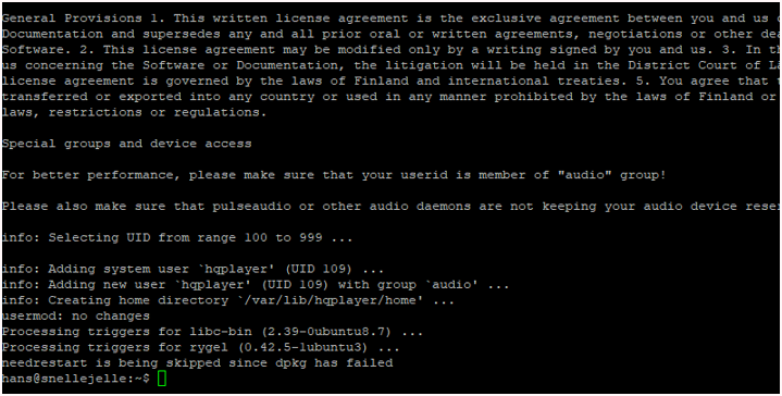

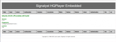

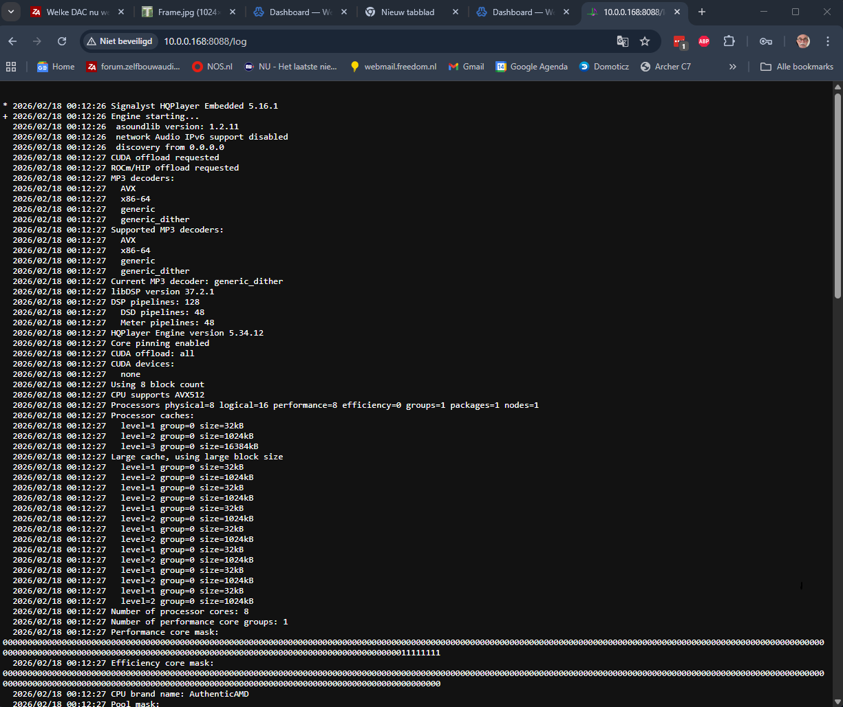

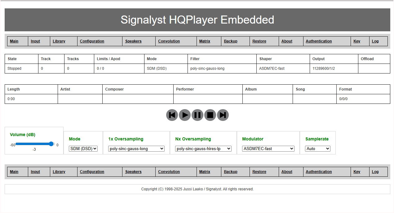

Nu dan toch maar eens de HQPlayer geïnstalleerd, met wat vallen en opstaan, ik meende aardig wat met de Webmin opzet te kunnen doen, maar daar ging het ook wel weer deels fout.
Het laatste stukje met de opzet van  HQ
Het scherm dan kunnen kopiëren is blijkbaar door mij wat veranderd, en ik krijg het nog niet helemaal lekker, zoals het was.
We gaan morgen wel eens verder kijken.

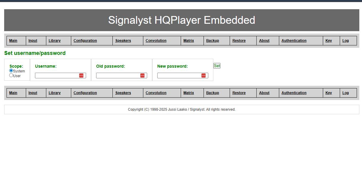

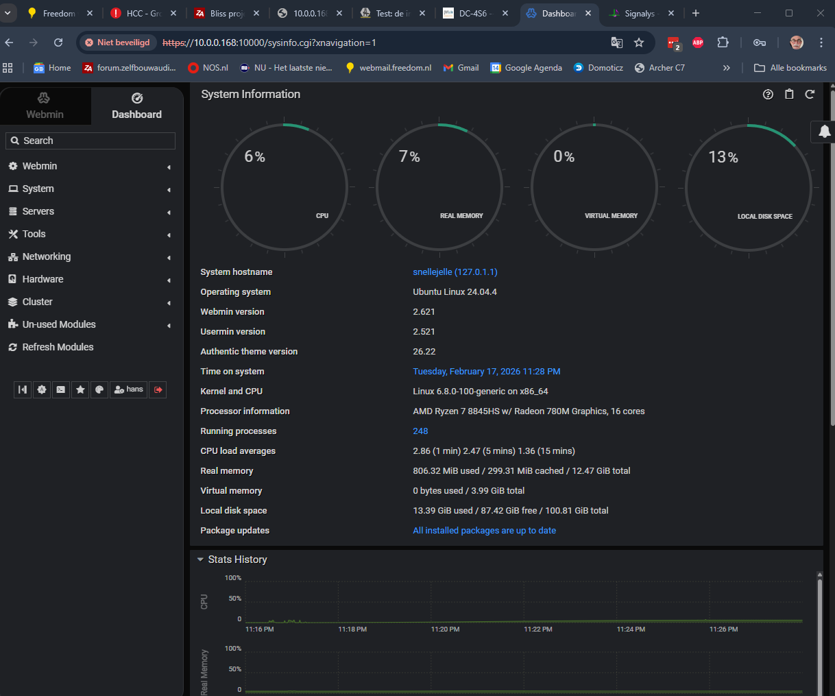

Maar weer eens de tijd genomen om wat verder te stoeien, maar de handleiding ligt op een andere plaats dus even zoeken, heb het wachtwoord nog niet ingegeven, of misschien wel. :D :hide:
Zal wel boven liggen maar vrouwlief slaapt al wel denk ik.
Berichten: 17865

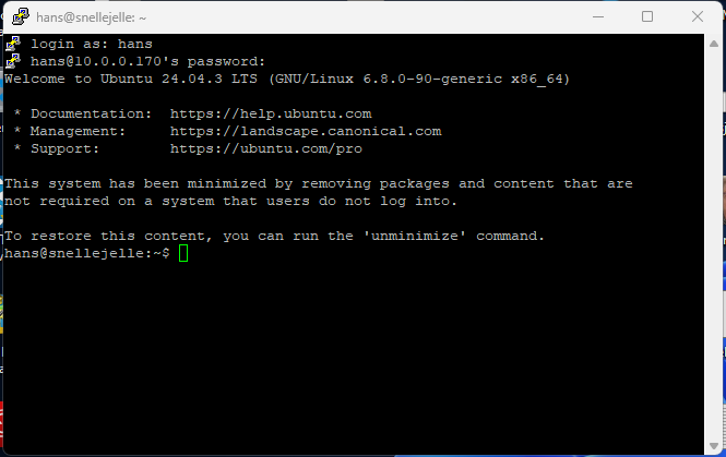

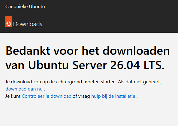

Dan ga je je ROON servertje even bijwerken en doe je wat verkeerd, en door te vroeg naar de nieuwe versie van Ubuntu te gaan kom je dan dat de zaak niet meer doorloopt.
Omdat er geen scherm aanhangt moet ik dat dus doen op een betere plek, en boven heb ik daar wel ruimte en spullen voor.
En dan zie je dat je blijkbaar wat kapot hebt gemaakt, en komt geen reactie na het opstarten, alles blijft donker, geen idee wat ik fout doe. :shock:
Na wat dagen met wat mindere aandacht voor andere dingen als de longetjes, die wat tijd vragen, nu dan doorgezocht.
Kom je op het idee om er toch de voeding die ik beneden gebruikte nu dan toch maar te koppelen en AMD 3200, en zowaar, we hebben weer beeld en helder wat er mis ging.
Nu dan eerst maar eens zien dat we de boel maar weer bijwerken en gelijk opwaarderen naar de laatste versie van UBUNTU server.
