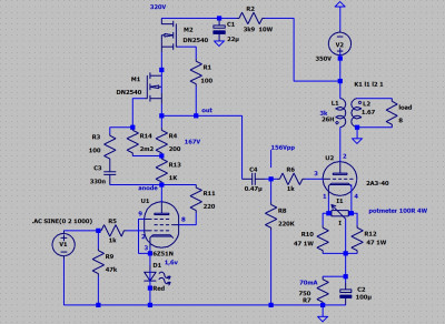

Nu is mijn ervaring met zulke gebootstrapte cascodes met fets wel dat die op zich sowieso vrij rap oscilleren.

Re: 2a3-40W SE met 6Z51P en ringkern ugt's
Bericht door peterl »
Tussen waar en wat zou je die 100R dan willen plaatsen aan de anode?
Dan kan ik dat eens proberen.
timpert
Berichten: 2446
Locatie: 026
Bericht door timpert »
"O" marks the spot. Net als andere stoppers, de weerstand zo dicht mogelijk op de aansluiting van de voet solderen. De rode draad komt dan op de andere kant van de weerstand te zitten.
Screenshot 2023-11-24 224212.jpg (24.94 KiB) 521 keer bekeken

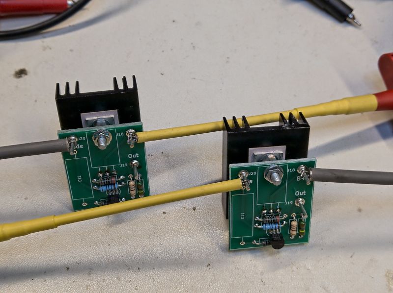

peterl
Berichten: 2418
Locatie: Enschede
Ik heb de 100r op de anode er bij tussen geplaatst maar ik heb net 2 nieuwe fets geplaatst in het slechte printje.
Aarde aan de soldeerbout gemaakt en en een armband er bij om naar massa. Resultaat identieke spanning op het printje zoals iedere keer.
Hij speelt er wel op maar de anode spanning tussen de goede en slechte print is 158V en 191V ik weet nu al dat het fout gaat als ik veel vermogen vraag dus ga daar niet mee verder. Bovenstaande spanningen blijven iedere keer hetzelfde wat ik ook probeer.
Als iemand mij 2 identieke printjes in elkaar kan zetten met die lage uitgangsspanning ben ik tevreden en betaal er natuurlijk voor. ik kan niet vinden wat er fout gaat en heb inmiddels zeker 10 tot 15 fets gebruikt.

Dat gaat aardig frustreren kan ik me zo voorstellen. Ik heb even gezocht, en ik heb nog twee ongebruikte printjes gevonden. Ook heb ik nog een klein aantal DN2540 MOSFETs in TO92 gevonden, maar van de TO220 versie heb ik er nog maar één. Maar ik zie dat ze weer gewoon leverbaar zijn via de gebruikelijke kanalen, dus misschien is een berichtje in de "mouser meeliften" thread op z'n plaats. Ik wil ze wel voor je solderen.

peterl
Berichten: 2418
Locatie: Enschede
Het probleem zit in die kleine printjes, die niet gelijk zijn aan elkaar, daardoor ontstaat er een enorm spanningsverschil.

timpert
Berichten: 2446
Locatie: 026
Smoke test!
Ze staan nu lekker warm te worden op 300 V. De condensator zit er nog niet op, daarvoor raad ik aan om een axiale te monteren, daar is de print oorspronkelijk op ontworpen. Bijvoorbeeld deze:

timpert
Berichten: 2446
Locatie: 026
Ik heb nu de condenstoren op de printjes gemonteerd, en ineens is de boel niet meer stabiel. De DC stroom die loopt fluctueert sterk, en op de oscilloscoop is een duidelijke oscillatie van ca. 10 MHz te zien. Bij het uitschakelen van de labvoeding is een MOSFET gesneuveld, de gate was doorgeslagen. Het lijkt er dus op dat ik nu zie waar Peter ook al die tijd tegenaan bleef lopen.
Ik heb mijn eigen versterkertje nog eens open gemaakt en gecheckt, en daarin zijn de printjes helemaal stil. De MOSFETs die Peter heeft gestuurd lijken een stuk steiler te zijn dan de exemplaren die ik destijds heb gebruikt, dus dat kan de verklaring zijn waarom ik dit fenomeen tot nu toe niet heb gezien. Overigens zijn zowel mijn oude MOSFETs als Peter's exemplaren binnen de specificatie voor de DN2540, dus dat geeft maar weer aan hoe variabel die dingen kunnen zijn.
Vanavond maar eens kijken hoe dit op te lossen is. Mijn eerste idee om een TVS diode bij de gate van de onderste MOSFET te monteren om gate doorslag te vermijden gaat dit probleem waarschijnlijk niet oplossen. Maar wellicht helpt het al als ik de gate stopper van de onderste MOSFET verhoog naar 1k. Wordt vervolgd.
Berichten: 36756
Zoals ik al eerder opmerkte is mijn ervaring dat de bootstrap cascode met de 2 fets die je nu gebruikt op zich erg gevoelig voor oscillatie. Niet in deze schakeling maar in mijn geval als buffer voor een condensator microfoon. Je zou deze configuratie eens geïsoleerd kunnen bekijken in Spice. Waarschijnlijk wordt het een stuk stabieler als je M2 weglaat.

Berichten: 3807
Bericht door AatV »
Zit me af te vragen of die gridstoppers van 100 Ohm zoveel zin hebben bij die steile fet's.
Zou zelf minimaal 1k of 2k2 nemen en dan nog liefst carbon composition...
Laatst gewijzigd door AatV op di 19 dec 2023, 13:59, 1 keer totaal gewijzigd.
Berichten: 36756
Kun je hier echt weinig van zeggen. Je hebt met die 2 fets een rondgaande versterking van nagenoeg 1 in de cascode. De minste geringste opslingering van een LC plus wat ruis en je hebt een oscillator.

timpert
Berichten: 2446
Locatie: 026
De printjes zijn gefikst. Ze oscilleerden inderdaad met de zelfinductie van de aansluitdraden, als ik de schakeling supercompact en met lokale ontkoppeling opbouwde stopte het oscilleren. Maar in een buizenversterker wil je toch wat ruimtelijker kunnen bouwen, dus het moet ook met langere draden gewoon werken. Verhogen van de stoppers van 100 Ohm naar 1k werkte, nu zijn de printjes ook stil als ik ze met draden van 50 cm lang op de labvoeding en zonder ontkoppeling aansluit. Ik zal ze nog even testen met een 6Z51P, maar ik verwacht nu geen problemen meer. De stromen liggen ook weer mooi dicht bij elkaar, het ene printje komt uit op 8,38 mA en het andere op 8,33 mA. Netjes gematcht al zeg ik het zelf.
