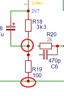

Vervolgens meet je hetzelfde t.o.v het knooppunt 100ohm en de volgende kathode weerstand.
de 100ohm gaat van de ul tap naar rooster 4, dus daar is geen knooppunt?
en de 10ohm heeft wel een knooppunt op de ingang VC, bedoel je die?
Ik bedoel het knooppunt R19 R18
Is deze spanning iets groter dan 1V dan is de fase goed. Meet je een lagere spanning dan moet je de koppel condensators kruisen. Het is een beetje lastig uitleggen, maar het is een manier.
Waarom doe ik dit met de scoop en niet met de DMM omdat ik alleen die 1 volt moet meten?
Dit doe je niet met de scoop(mag wel) maar mer een wisselspanningsmeter.

De bedoeling is dat je over R19 meet. De weerstand hiervan is 100 ohm. Het kan gewoon niet dat je uitgang spanning 0,5 V zakt. Je meter is immers hoogohmig.
Want hoe ik ook meet ik krijg geen 1v op beide 6sn7 buizen.
wie zegt dat je daar 1V moet meten.
P.s. ik heb R20 enC6 dan helemaal verwijderd dus geen tegenkoppeling meer, dat klopt neem ik aan?
Ja.

Als ik de ene meetpen op knp R18/R19 plaats en de andere meetpen op massa dan meet ik een paar tiende volt, en als ik de meetpen beweeg over het knp R18/R19 fluctueert hij wat maar nooit naar de 1v, wisselspanning.
Onderstaande meetpunten bedoel je toch?
Die spanning zal een inderdaad een paar tiende Volt zijn. Moet wal stabiel zijn natuurlijk. Maar stel....... Je meet over R19 een spanning van 0.3V En je uitgang spanning op de luidspreker aansluiting is 1V dan kun je tussen het knooppunt R18 R19 en de luidspreker uitgang 2 waarden verwachten. namelijk 1.3V of 0.7V. Meet je 0.7 V dan moet je de fase omkeren. Meet je 1.3 V dan is de fase in orde. Je wilt immers het tegenkoppel signaal in tegenfase aanbieden.

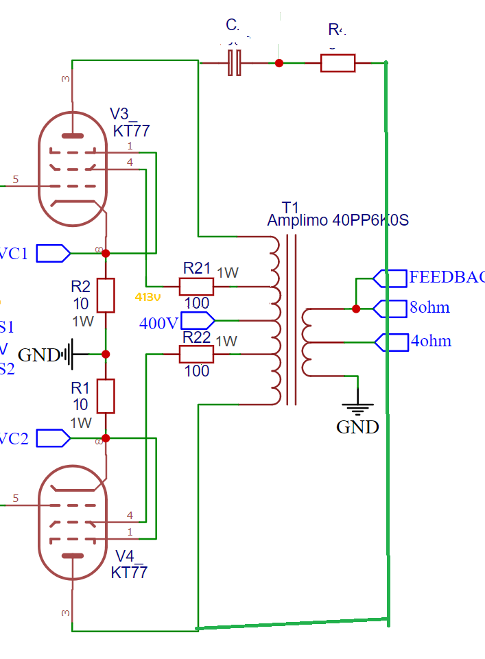

Dat is een teken dat de fase niet klopt.
Je kunt de koppelcondensators C1 en C2 kruisen of de aansluitingen van de ugt kruisen. (zorg wel dat de Anode én de schermrooster aansluitingen bij elkaar horen)

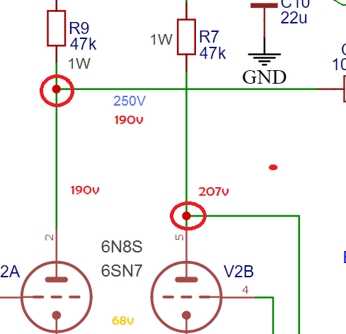

Ik heb alles vanaf het begin met de anodes en de roosters opnieuw opgebouwd zoals het zou moeten zitten, dat was meteen zonder fluittoon, want ik had vorige keer links en rechts van 1 kanaal omgewisseld. Dus hij werkte meteen, maar toen gaf de tegenkoppeling nog een hard geluid als ik die aansluit. heb daarna dus nu de c1 en C2 gewisseld en dat maakte niets uit,tegenkoppeling bleef hard.
Ik heb ook de spanningen nogmaals gemeten op de belangrijke punten in rood en de voeding van de 6sn7 klopt.

probeer het anders eens even om de tegenkoppeling (feedback) op de 4ohm aansluiting.

heb ik gedaan Douwe, en het resultaat is hetzelfde.

Ik denk niet dat dat iets uitmaakt.Heb je al een RC netwerkje tussen de twee anoden geprobeert?

weerstand en c in serie) over de 2 anode's van de eindbuizen. Dan kun je vervolgens wellicht wat meer tegenkoppeling toelaten
wat voor waarde van weerstand en C, bedoel je dit?

bijvoorbeeld 10K en 1200pF

Dat werkte niet, maar ik kwam achter iets anders, als ik 1 draad vast soldeerde van de tegenkoppeling en dan de andere aansloot, begon hij over 1 luidspreker te oscilleren, ik heb van dat kanaal de 2C's omgedraaid en toen was dat over maar als ik dan weer de tegenkoppeling er tegen aanhield ging het geluid ineens wel heel veel zachter. Is wel via de 4 ohm tegen gekoppelt.
Moet dat echt zoveel zachter klinken?

Het klinkt echt veel zachter hoor. Afhankelijk natuurlijk og je 10 k of 2 k gebruikt
