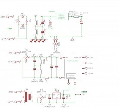

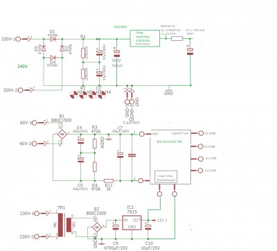

beetje aan het schema gewerkt van de voeding
Re: Weer een Versterker met EL34/KT 88 hulp gezocht
Je hebt min 15V nodig voor de stroombron.Voor 't relais maakt dat niet uit, zit verder nergens aan.
Twee elco's parallel aan 500µ heeft weinig zin, zet ze evt acter de fet.
Hoi Anne bedankt voor de correctie;s :dank:
Ik was dat van die - 15 volt voor de stroom glad vergeten

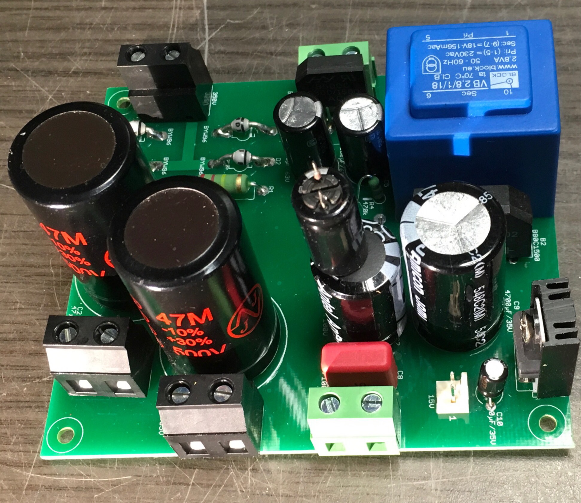

De 2 elco,s van 47uF voor de elco van 500 uF zitten op de print welke Ronny gebouwd heeft
Als ik ze weg laat zit ik met 2 lege plaatsen op de print
Dus kan ze eigenljk net zo goed laten zitten :D

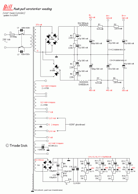

Ronny had 2 smoorspoelen gepland met achter elke smoorspoel een 500 uF gepland
Net als in de mono bill van T.D.
Nu die smoorspoelen er uit zijn Dan ook maar 1 x 500 volt 500uF er uit
Beide kanalen worden nu uit 1 stabilisatie print gevoed.
Om die tweede 500 uF achter de stabilsatie gebruiken is immers overkill en doet misschien meer kwaad dan goed :-k
Kan die tweede 500 uF beter vervangen door een van 2x47 uF
En die gebruiken voor de B+++ achter de stabilisatie print :!:
Die heb ik in mn doos liggen uit andere ook niet goed overdachte ontwerpen van mij :oops: O:)
Bedtijd

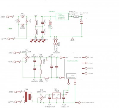

schema aangepast
Zo goed Anne ?
Wat ik niet snap is die 5 watt 27 K weerstand de 6SN7 trekt kennelijk maar 2 mA
Dat is 0.15 watt is die andere 4.85 watt om die elco te laden ?
Bert61 schreef:
schema aangepast
Zo goed Anne ?
Denk 't wel, twee C's teveel kan geen kwaad :sure:
En die 5W, och zal wel weer door die domme angelsaksische punt ipv komma komen :o
Stond zeker .5W en de punt is dan ooit verdwenen, komt nog voor.

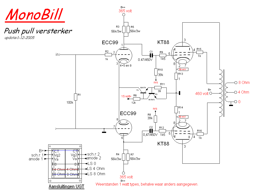

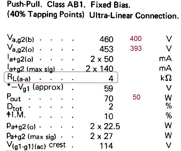

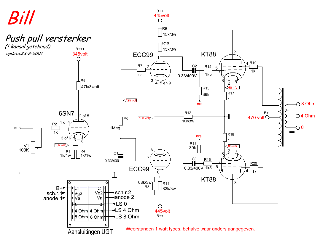

Voor de 6SN7 voeding een R+C zoals bij TDick.
Een 6L6 kan lang niet wat een KT88 kan.
Genalex geeft een insteling met 460V voeding, als je dat omzet naar 400V kom je op ong 50W met een 4k trafo.
Bedankt Anne
Dus gewoon verder doen met 400 volt en die 350 volt met een R en C maken
Ik weet niet wat de RAA van die UGT is 5 of 4 K zou dat morgen kunnen meten
Ik denk eigenlijk dat ik dat in het begin gemeten heb , 4K schreef ik
Kan het altijd nog een keer meten , misschien onthhou ik het dan :D
Gister de versterker op de plank gezet,
A Ik ben niet gelukkig hoe het er uit ziet, een elco waar geen werk voor is 500uF 500 volt
B+ de lage hoogspanning , de B++ is 13 volt lager dan bedoeld tussen b+ b++ hoort een weerstand er achter elco van 47 uF.

Die Hammond kan best voor de monobill (die met de stroombron).
Je kunt zelfs de 6SN7 (of een andere enkel-triode) met gelijkstroom gloeien door de 5V wikkeling met schottky diodes gelijk te richten + een dikke (>4700µF 10V) elco en zonder stabilisator.

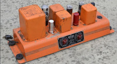

amai zeg, nog een oudje uit de jukebox wereld :kwijl:
Bert61 schreef:
:lol: :lol: :lol: dat Roze ding :rofl:
Een mooi kleurtje is best om aan te zien :yeah: Kleurtje.jpg Anne
Is recent gereviverfd :lol:
