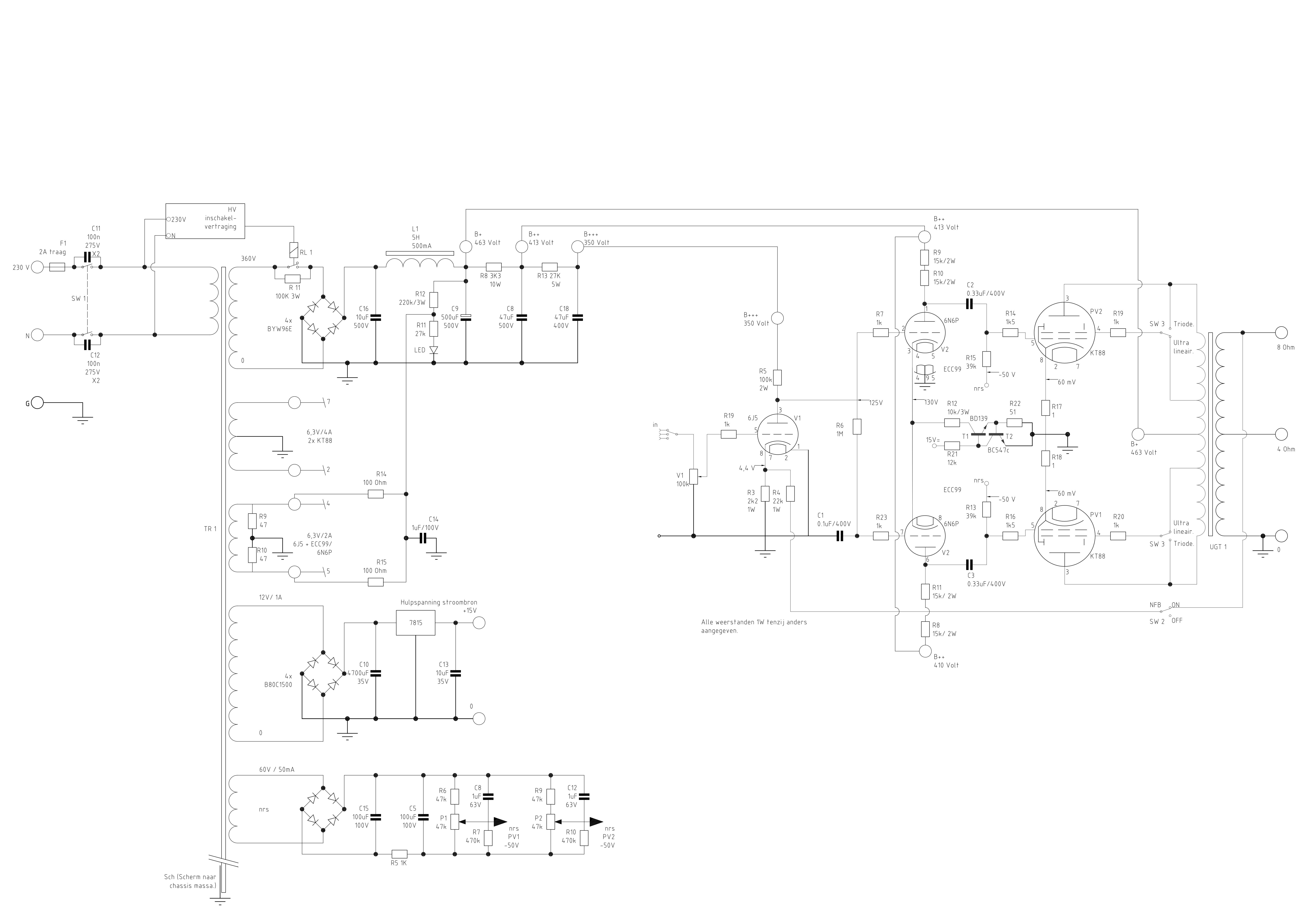

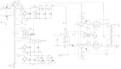

Hij is gemaakt op basis van de laatste schema's in dit topic.
Mocht er nog een foutje in zitten, moet je het maar laten weten.
Berichten: 6144
Re: Bill maar dan iets anders PM.Bill
R7/R10 bij de NRS even een verbindingspunt tekenen,R7/ R10 loper potmeter.
Ik weet niet zeker of R9 en R 10 er wel in moeten bij de gloeispanning?
Mooie tekening :goedzo:

R7/R10 bij de NRS even een verbindingspunt tekenen,R7/ R10 loper potmeter.Ik weet niet zeker of R9 en R 10 er wel in moeten bij de gloeispanning?Mooie tekening
Dank je.
Je hebt gelijk, R9 en R10 moeten er niet in.
Zit dat verbindingspunt op de lijn van C8 en C12?
Berichten: 6144
Ja op het punt waar de loper van de pot er aan zit.

Ik wacht eventuele verdere opmerkingen af. Zal later in de week de wijzigingen doorvoeren.
Berichten: 15173
Loop die kooppunten overal even na Edwin, ze ontbreken op meerdere plekken, zoals kathode KT88.
Hee Dankjewel :dank: :dank: :dank: :dank:
Mooi Man :!:

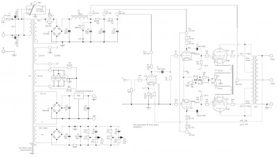

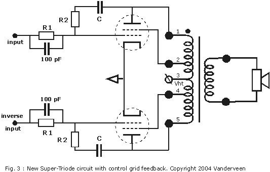

Neem me vooral niet kwalijk als ik een domme vraag stel, maar kan deze alternatieve versie van de catho4de feedback ook niet?
Da's toch helemaal geen kathode tegenkoppeling, van anode naar rooster :? .Wordt ook wel (ten onrechte) als Schade tegenkoppeling genoemd.
Bij kathode tegenkoppeling blijft de sturing heel hoogohmig maar de benodigde spanning wordt meer.
Met terugkoppelen naar 't rooster blijft de stuurspanning hetzelfde maar er is dan ook stroom nodig, maakt dat er met vermogen moet gestuurd worden.
Wat de aansluiting van de 6N6P betreft, een plaatje :D .

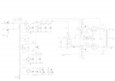

Voor het kathode tegenkoppel schema, de tekening van Edwin overhoop gehaald :shock:
Hoeft ie 't niet zelf te doen :lol:
