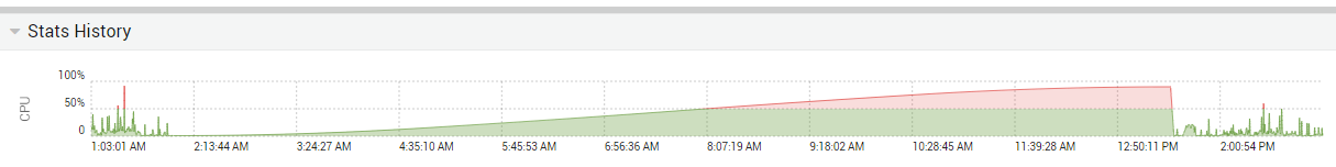

Ik kan zo snel niets bedenken waardoor de CPU belasting zo geleidelijk over een periode van 10 uur toeneemt van vrijwel niets tot bijna 100%, ben dan ook geen door de wol geverfde Linux beheerder. Heel raar. Heb je nog andere dingen lopen op het systeem, naast Samba fileserver? Kun je ergens aan zien welk proces er zo druk is geweest?
Berichten: 33820
Re: Hp microserver
nee. na ik dat poste bedacht ik me dat het waarschijnlijk webmin is die zelf de tijd invult, ik had de pc in standby gezet in die tijd

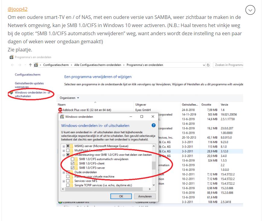

De eerste boodschap kan te maken te hebben met de versie van het smb/cifs protocol. Nieuwere versies van Windows praten een nieuwere versie van dat protocol. Misschien praat Kodi een oudere versie. Binnen samba kun je ergens in de configuratie de min protocol versie instellen. Die staat default mogelijk te hoog.
Instellen op een lagere versie, kijken of dat beter gaat. Verstandige insteek is te beginnen met versie CORE (heel laag), vervolgens als dat werkt omhoog gaan totdat het niet meer werkt, dan 1 stapje terug. Oude instellingen altijd nog even bewaren zodat je terug kunt als je het verkloot hebt :sure:

Misschien heb je hier iets aan.
Bij mij werkte het voor een Western Digital Cloud ding
Berichten: 33820
Re: Hp microserver
dat is ook wel handig ja, zo zie ik de shares wel op de RPi maar niet meer in W10 :lol:
