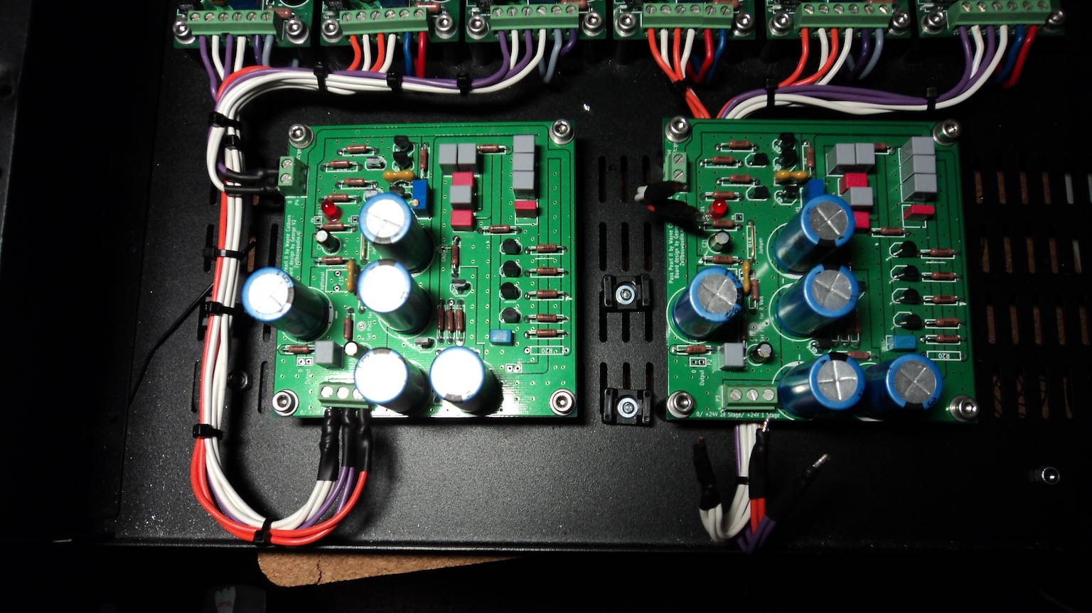

Beetje wazig inderdaad maar ziet er toch wel erg netjes uit zo.

Lijkt wel bijna speelklaar. Ziet er goed uit hoor.

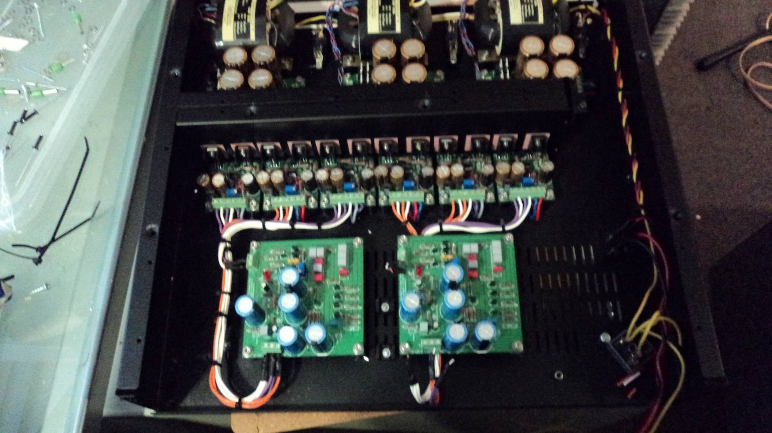

Ik kan mij dat wel voorstellen dat kl....werk.
maar dan even wat anders, kun dan niet beter de printen voor de voeding 180 gr te draaien en dan die aansluiting er haast tegenaan?
Dan heb je toch een veel kortere afstand en misschien nog strakker van afwerking.
Of is dit dan een betere manier, en/of zit ik weer te zeik.. plassen bedoel ik. :hide:
Re: De Pass labs Pearl 2.
Komt er van als je op z'n Grieks bezig bent ](*,) .
Had je beter een buizen voorversterker gebouwd :o .
Minder werk, minder overbodige warmte, minder trafo's en een vrolijker uitzicht :D .

Da's een bewuste keuze Hans.
Nu zitten de in en output slechts enkele centimeters van de print af. :wink:

Ik hoop komende week de boel in elkaar te hebben.
Maar hoe kan ik het beste testen of alles werkt? :mrgreen:

In onderdelen.
Eerst de voeding modules instellen met een weerstand die gelijk is aan de belasting van de Pearl.
Dat is ongeveer 15mA over 24V wat overeen komt met 1K6 1Watt is zwaar genoeg.
Je weet dan vast dat de spanningen overal kloppen.
De printen zelf hang ik eerst aan een lab voeding en stel daarvan de max stroom in op ongeveer 20mA op iets van + en - 20V.
Het idee is dan dat als er iets niet goed zit de stroom beperkt blijft en er niet zo snel iets zal overlijden.
Schakel je nu de voeding in en hij blijft keurig op de ingestelde 20V dan is er iniedergeval niets dat veel stroom trekt eerst nog even voelen of er geen componentenzijn die snel warm worden en kan je gaan meten.
Zelf zet ik er dan met arta een signaal op van 1mV dit moet er dan zonder problemen ook weer uit komen maar dan veel harder, we hebben immers een versterker gebouwd.
Is dit goed dan pas sluit ik de printen aan op de Salas shunts en kan je de spanning verder in regelen.
Dit doe je door de shunts in te stellen op 24V en wacht vervolgens 10 min tot alles goed warm is.
Dan ga je nog een keer de spanningen controleren en bij regelen.
Het kan dat door het warm worden deze wat zijn verschoven.
Vervolgens is er nog een pot op de shunt zelf die moet je instellen op het meetpunt tenopzichte van de 0 en naar 0V regelen.
Vervolgens meet ik dan weer even met arta of ik geen gekke dingen zie en als dat goed is nog even een controlle of er geen dc op de ingang staat met de multimeter en dan wordt het spannend want dan wordt het tijd om de platenspeler aan te sluiten en te genieten van de muziek. :rock:

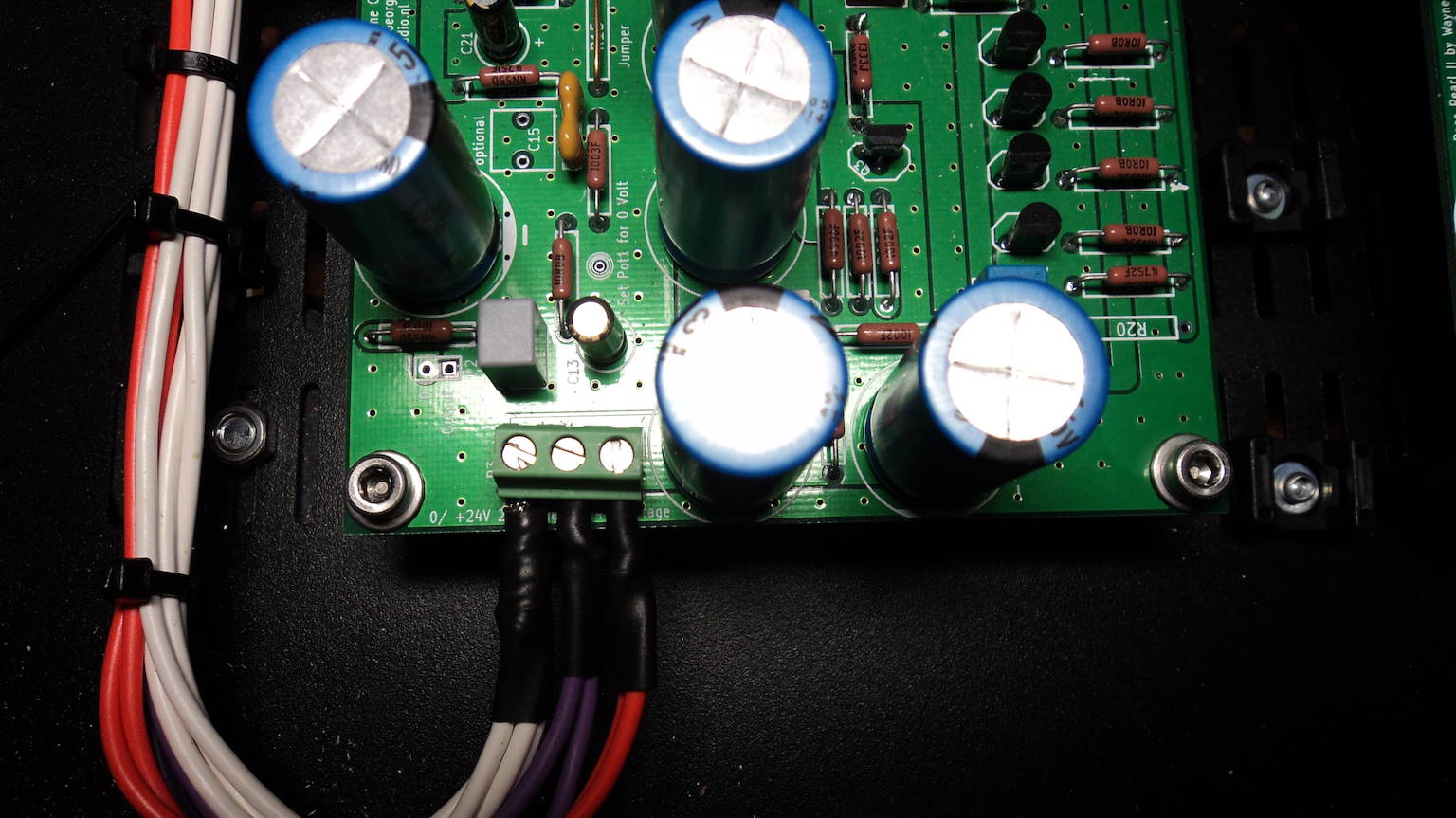

Gezien de te dik gebruikte draden teveel spanning op de aansluitingen geven,ga ik de boel vervangen voor een stuk dunner draad.
Zonde van de tijd,maar op termijn lijkt het me een betere keuze.
Als het goed is komt het woensdag binnen,dan ga ik weer verder.
