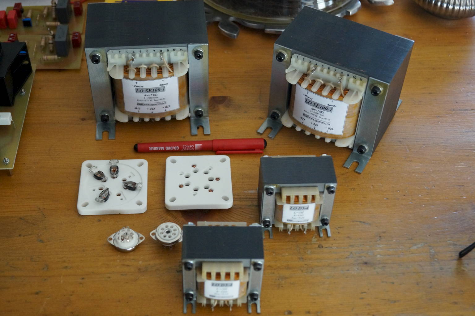

Re: Sander en Anne's KT88 push-pull eindversterker project
Deze ben ik erg te spreken over.
Maken wat je wilt, niet duur en goede kwaliteit! (als je niet voor ringkern kiest)
http://www.ogonowski.eu/
Zie uitgangstrafo,s voor mijn GM70 SE (toekomst project :? )
De trafo,s waren iets van 290 euro samen :-&
En iets van 6 Kg per stuk.
Zijn mooie trafo's maar enkel 4 en 8Ω uit, geen midden.
Kan wel met eenzelfde oplossing als bij de gloei zonder midden, twee weerstanden, toch maar behelpen :(

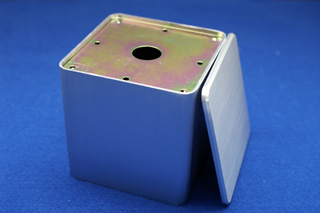

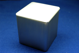

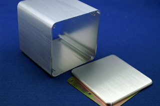

Dank heren, prima suggesties! Punt is uiteraard wel dat ze in de aluminium trafokappen moeten passen, dus fysiek mogen ze niet (veel) groter worden dan de Van der Veen trafo's. Die zijn pakweg 106x80x100mm, dus een ringkern gaat waarschijnlijk niet passen want die mag maximaal iets van 100mm diameter zijn en volgens mij zijn ze voor dit soort vermogens miminaal 125mm diameter, maar ik laat me uiteraard graag verrassen.
Net even gecontroleerd, kappen zijn 110x110x125mm. Wanddikte is pakweg 2mm, dus 106x106x120mm is het maximale wat ik kwijt kan hierin, de Van der Veen trafo's passen dus feitelijk perfect. Helaas valt de TSTA220/001 ringkern die Anne voorstelt inderdaad af, die is 117mm diameter.
Van Torridy.pl zijn 120 /125mm Diam De UGT is het grootst die is 80 hoog en weegt 2,6 kg
Dus die passen niet in die dozen Maar de hoogte van de mains trafo is maar 50 mm hoog Straalt niet en past makkelijk onderin
De Choke ook , alleen die UGT is te hoog 80 mm 120

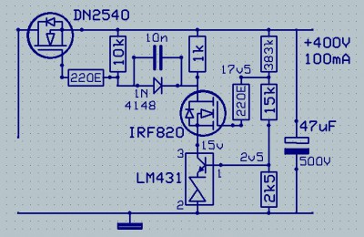

Ondertussen bedacht ik nog dat de stab die ik voorstelde ook wel met een minder exotische fet kan.
Eigenlijk simpel, ik wordt traag :(

Of toch ringkern, zijn ronde kappen voor verkrijgbaar. Maar kon wel eens zijn dat je per gebruikt oppervlak nog groter uit komt dan. Of 1 trafo voor beide kanalen, met de UGT's ernaast (en smoorspoelen eronder), kom je meer op de klassieke opzet uit.
Te laat, die exotische depletion mode MOSFET’s worden 2 Januari geleverd :)

Als je meer uit je buizen wil halen, moet je de eerste 2 stages niet belasten met een weerstand, maar met een stroombron met bootstrap zoals in een mu-stage, kan eventueel ook met een FET. De kathode kun je dan eenvoudig laten instellen met een weerstand, al dan niet overbrugd met een condensator.
Kijk eens goed naar het schema, je ziet dan dat dat exact is wat we hier doen, of je nu de kathode of de anode van een stroombron voorziet is niet relevant.

Punt van de stroombronnen hierboven, is dat ze in de staart zitten van een verschilversterker. Of dat nu buizen zijn of BJT/Fets, de impedantie op het knooppunt van de staart is erg laag. Iedere realistische instelweerstand op dat punt gedraagt zich als een stroombron. Daar een nog veel hogere impedantie gaan gebruiken i.p.v. een weerstand voegt niks toe.
