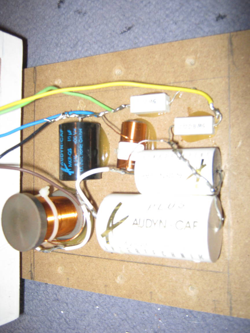

De 4.7uF + 2.2uF Audyn Plus zitten in het filter. Het past maar net op de bodemplaat (moet tussen de potlood lijnen blijven i.v.m. de steunlatten waarmee de bodemplaat vast zit).

Het componenten lijstje is dan:
2x Scanspeak 15W8434G00 2x 60.13 = 120.26 euro
2x Vifa DX25TG-09/04 2x 24.73 = 49.46 euro
4x 5W weerstand keramisch 4x 0.35 = 1.40 euro
2x 10uF Audyn MKP QS 400V 2x 4.84 = 9.68 euro
2x 6.8uF Audyn Cap Plus 800V 2x 14.11 = 28.22 euro
2x 0.33mH Jantzen type 2233 0.7mm kernspoel 2x 1.53= 3.06 euro
2x 2.2mH Jantzen type 5224 1.0mm kernspoel 2x 4.90 euro = 9.80 euro
Totaal 221.88 euro dan resteert nog 3.12 euro, precies genoeg voor een lekker biertje om mijn overwinning te vieren! :mrgreen: :mrgreen: :mrgreen:
