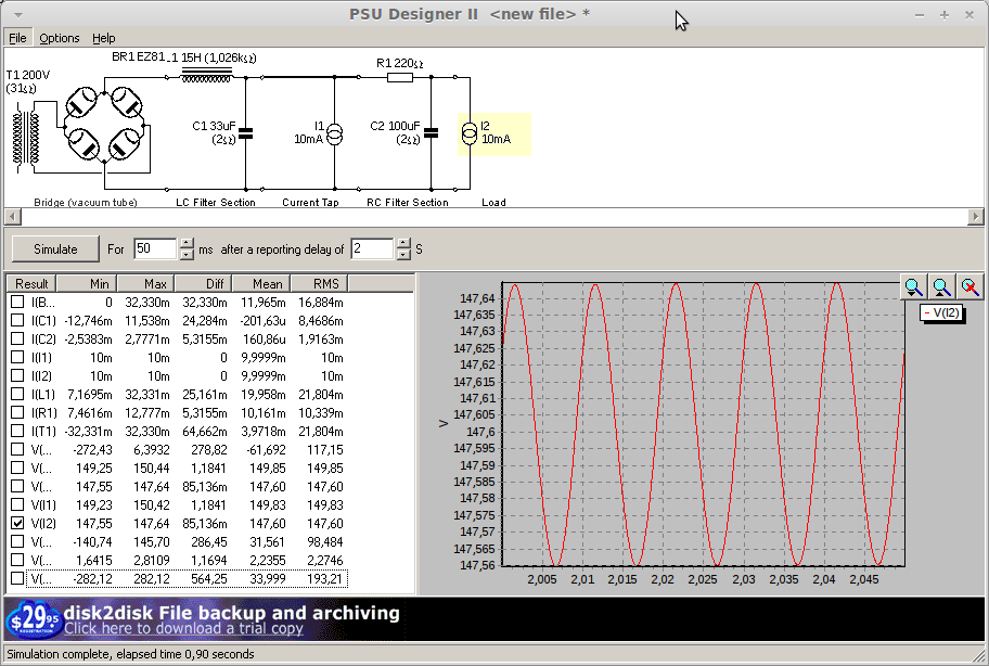

Berichten: 8108
Re: 6n16 Buizenbuffer/voorversterker/hoofdtelefoonversterker
Je hebt gelijk.
Ik heb de hele tijd met 5H choke zitten kijken maar als ik nu een een 15H choke neem en een buizen gelijkrichter dan verlies ik wel voldoende spanning om op de 140V uit te komen. zonder dat het een hele trage voeding wordt.
Dit is prima te doen.
De diode buis voor de 0 wordt overigens vervangen door gewone diodes.
Eens rustig aan rond kijken naar onderdelen dan komt dat wel goed.
Ik vraag me alleen af waarom de mute functie nodig is?
Die wil ik eigenlijk laten vervallen.

hanselchen
Berichten: 203
Lid geworden op: vr 22 jun 2007, 22:46
Locatie: Nederweert
Bericht door hanselchen »
Kappa7 schreef:
Je hebt gelijk.
Voor de choke bijvoorbeeld eentje uit de Hammond 15... -serie (Tube Town).
Vwb de voedingsspanning en buizen; dit komt niet zo heel kritisch, naar verwachting speelt die prima op een voedingsspanning tussen 140-180V.
Wil je echter wat (meer) spanning kwijt, dan hang je er een RC trap achter.

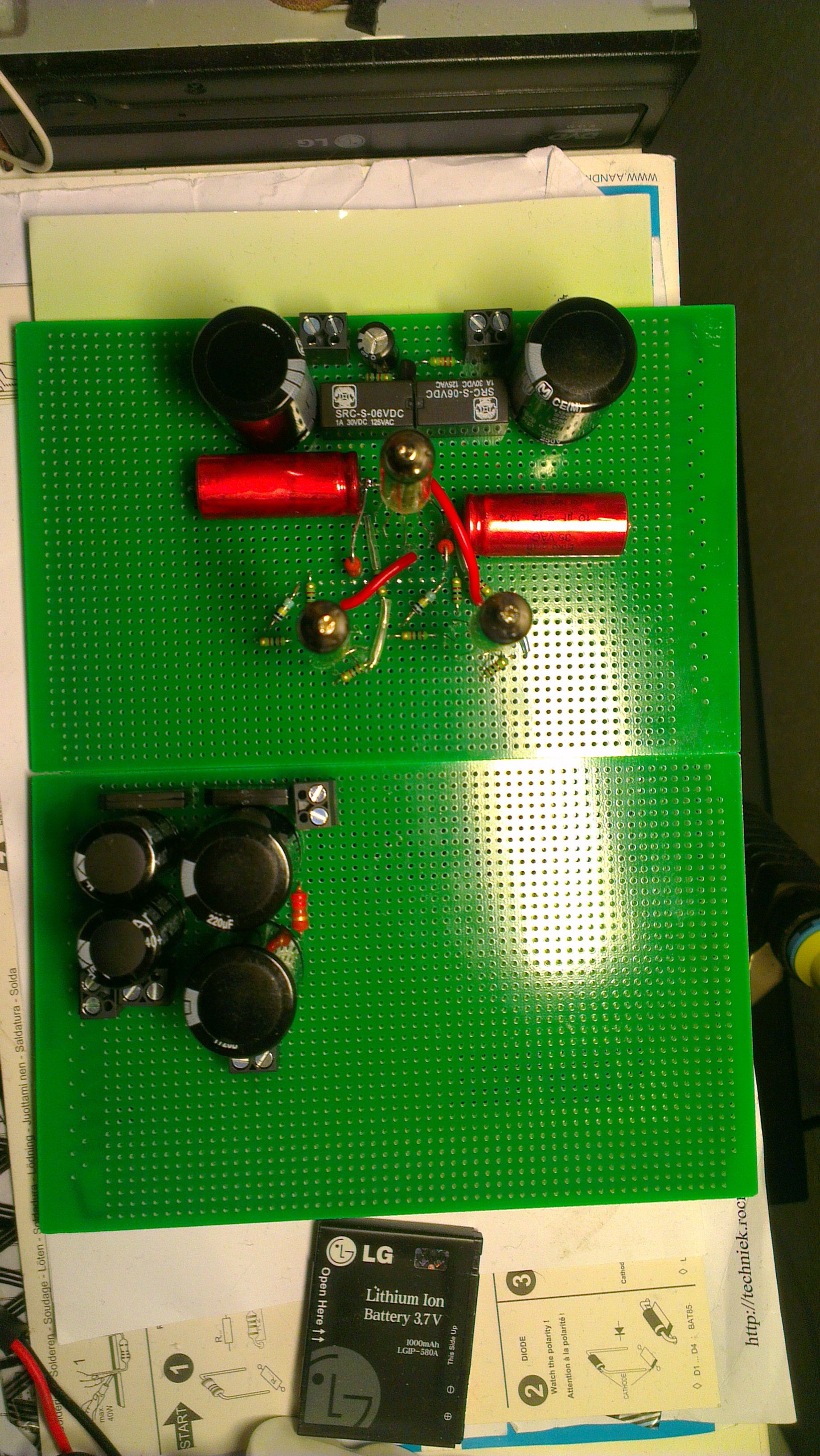

Gisteren maar eens aan het test printje begonnen
en vandaag even getest Hij doet ut :rock:
nog even een input signaal er over en dan weer even kijken
(Dit was een foto van gister avond enige wat op deze foto mist is de gloei bekabeling)
helaas was me gloei spanning erg laag 5,4 Volt met een trafo die nog had liggen.
dus er worden nieuwe trafo's besteld :D
koifarm
Berichten: 840
Lid geworden op: di 27 mei 2008, 22:54
Bericht door koifarm »
Ruben, goed zo. :rock:
Ik weet niet voor welke toepassing je hem gaat gebruiken. Maar hij heeft de minste vervorming als het ingangsignaal kleiner als 250mV is. Het kan dan soms handig zijn om voor de buffer een potmeter te plaatsen.
