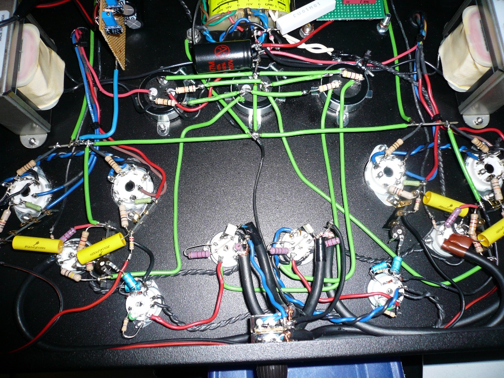

Re: Mijn nieuwe Buizenversterker in opbouw.
Een hele verbetering tegenover de eerste 8)
Kan ik ook beter zien wat me niet bevalt :lol:
De 22k weerstandjes in de fasedraaier wel wat erg "tjes",zullen wel te warm worden.
Aan de diodebrug hangt toch weer een weerstand,de diodes moeten warmte kwijt niet erbij krijgen :!:
Van links naar rechts op de foto,bij EL34 één en drie zitten de weerstanden/aansluiting van g1 en g2 wel erg dicht op elkaar.Er staat tussen die twee meer dan 400Volt :oops:
Schema van de EM84 ziet er bekend uit,is zeker van een ouwe Philips bandopnemer?

Die weerstand Anne is die van 10Ohm 10 Watt.
Dat vond jij ook een goed idee om er tussen te plaatsen.
De 22K weerstanden staan op het schema als 1 watt.
Ik heb de 2 watt versie gemonteerd.
Die weerstand zelf,is niks mis mee,'t gaat om de warmte die moet niet naar de diodes :!:
Die weerstandjes zien er eerder 1/4W uit,zou toch maar nakijken :?

Of bedoel je de 220K weerstanden?
Die zijn idd 1/4 watt.
Nee,inderdaad,'t zijn de weerstanden naar de negatieve spanning.Met m'n neus gekeken :oops:
Geeft niks hoor. We maken allemaal fouten. :wink:
Ik ga kijken of ik nog wat steuntjes op de kop kan tikken.
En de dikke weerstand wat verder van de diodes plaatsen.

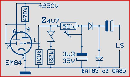

Hoi Theo,
de EM84 schakeling ergens anders dan aan de LS-uit aansluiten gaat niet.De voorversterker en ook de fasedraaier worden dan veel te zwaar belast.
Ik vermoed dat als je het zo regelt dat de uitslag mooi beweegt bij matig geluid de balk bijna max.blijft als ie hard speelt.
De gevoeligheid zou dan moeten teruglopen bij veel spanning.
Zal's zien of ik wat verzin :wink:
Sluit dat ding maar 's op de volumeregelaar aan :lol:
Zonder gekheid,probeer 't zo 's.
Ben benieuwd,die zener (mag ook wel 3V3 zijn) maakt het geheel ongevoeliger ald de spanning hoger wordt.

Bericht door TheoK »
Bedankt voor het schema Anne.

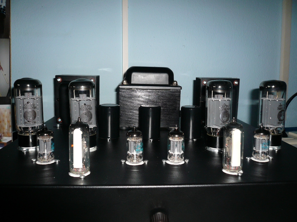

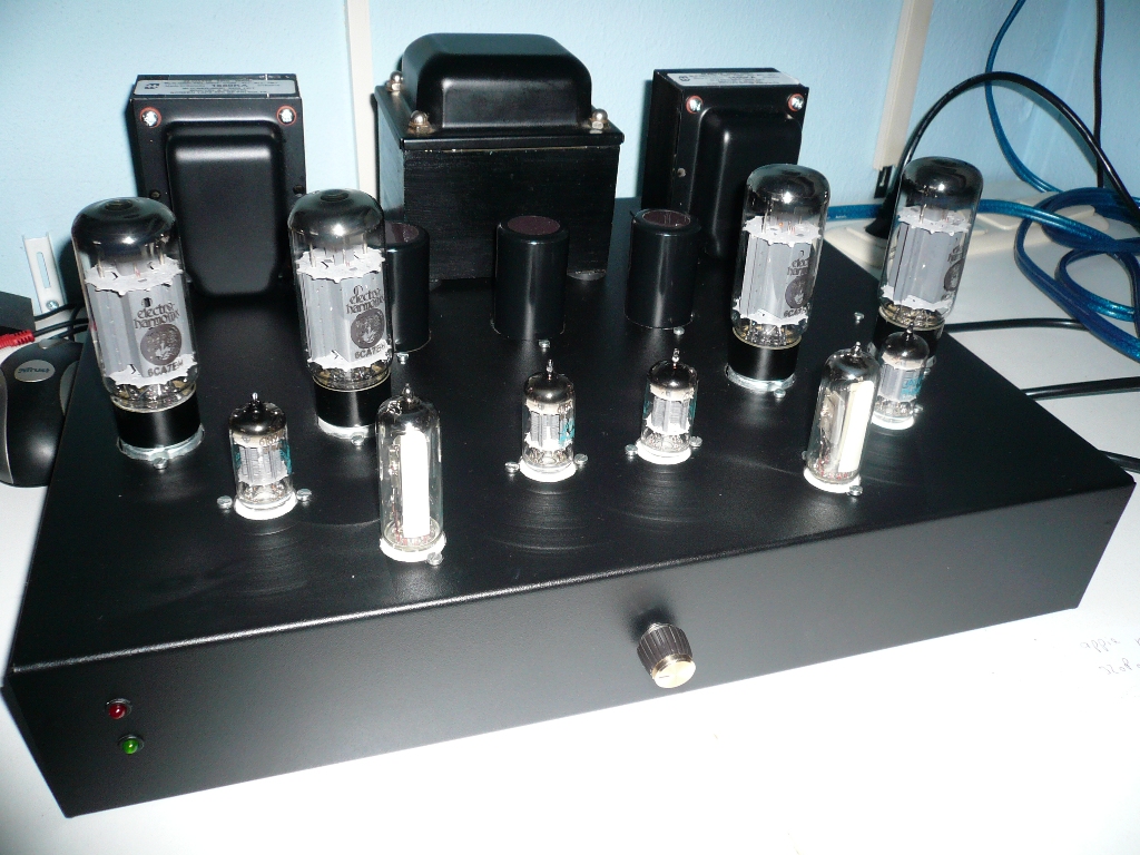

Goed Luitjes. Weer even een update.
Ik heb nu alle loshangende delen nu vastgezet dmv steuntjes.
Tevens heb ik de 47K condensatoren vervangen door de 0.47uF op advies van Robert.
Het schema van Anne over de EM84 heb ik nog niet klaar. Ben ziek thuis.
De EM84 aansluiten op de potmeter werkt niet. Geluid gaat enorm vervormen. En de buisjes reageren niet.
Ook heb ik er andere buizen op staan.
Er staan nu 4 keer JAN6189W van Philips op. Dure buisjes maar zeker de moeite waard.
De EL34 heb ik vervangen door 6CA7EH. Ook duurder maar ik vind wel beter.
De klank van de versterker is belachelijk mooi :rock: . Heel mooi laag nu. Helder en scherp hoog.
Het mid vind ik nu acceptabel.
Heb even een klein filmpje op youtube gezet. Daar kun je zien hoe de inschakelvertraging werkt.
En tevens de EM84. Het geluid op youtube is waardeloos.
Is opgenomen met een fotocamera.
http://www.youtube.com/watch?v=HiZjHCdI4ZA
Hier nog even wat plaatjes.
Al met al ben ik een trotse eigenaar van een mooie buizenbak.

Vind hem heel erg mooi geworden.
Deze laatste combinatie van schema,voeding en buizen vind ik tot nu toe het beste.
Al met al ben ik best veel afgeweken van het originele schema.
Zo gauw ik weer wat beter ben zal ik nog de EM84 aanpakken.
Voor de rest doe ik er niets meer aan. Misschien nog een dikkere sierknop voor het volume.
Vind deze een beetje klein van formaat. Past niet zo mooi bij deze bak.
Voor degene die hem nabouwen wil..... een echte aanrader :wink:
