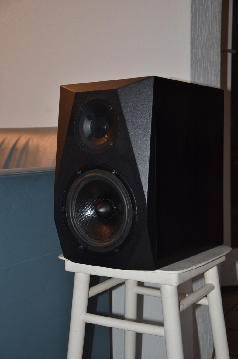

En inmiddels staan ze weer bij mijn zus, er komen nog stands onder, die zijn van een ander forumlid, en worden aangepast in hoogte.
Mijn zus heb ik de stands laten zien en zij vond het de mooiste oplossing, een paar Target stands die wat de lucht in gaan.
Terug op hun definitieve plek.

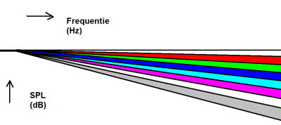

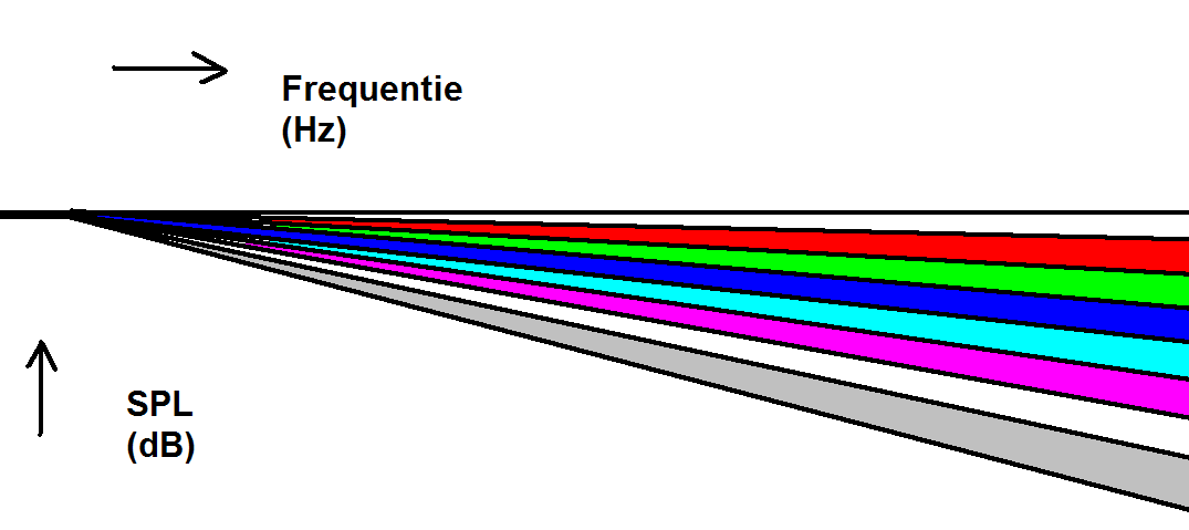

Dan gaan we gelijk maar eventjes er nog iets verder op door. :wink:
De truc is dus om ervoor te zorgen dat de frequentie responsie off-axis gelijkmatig verloopt.
Zie mijn super mooie schets :mrgreen:
Dit moet de frequentie responsie voorstellen van verschillende hoeken.
(bijvoorbeeld 0, 15, 30 enz graden)
Gelijkmatig houdt in dat de afstand tussen twee lijnen (aangegeven met kleurtjes) steeds hetzelfde is (dus constant).
Bij flink bundelende luidsprekers zijn deze lijnen "steiler" (hebben een grotere helling) en is de afstand tussen de lijnen groter (de oppervlakte van de kleurtjes dus).
Bij nauwelijks bundelende luidsprekers liggen de lijnen juist weer heel dicht bij elkaar (is de helling heel klein).
Het moeilijkste is de lijnen zo recht (constant) mogelijk te houden.
Wat je vaak ziet is dat met name tweeter hun "energie behouden".
Zo kan het zijn dat on-axis de grafiek mooi recht is, maar off-axis er een flinke bult te zien is.
Gevolg is vaak dat het hoog veel te hard kan gaan klinken.
