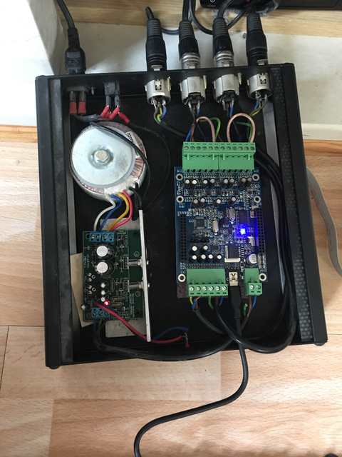

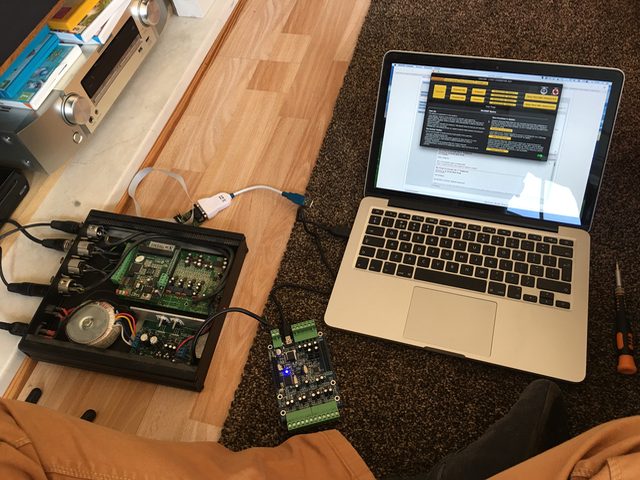

Goed, het is eindelijk zover.
Radio aan, wederom alleen sublaag uit het rechterkanaal.
Geprobeerd om de Xilica opnieuw in te lezen, dat werkte (het inlezen), maar nog steeds alleen sublaag uit rechts.
Filter helemaal gereset en toen.... kreeg ik helemaal geen verbinding meer met het filter :(
MiniDSP uit de kast gehaald (die had ik vorig jaar al gekocht), voeding van het filter afgesteld op 12V en aan de laptop gehangen.
Nog aan het infuus
Nog aan het infuus
Vervolgens alle draadjes aangesloten zoals het hoort en voila.
Hele operatie heeft niet meer dan een uurtje geduurd. :goedzo:
Ingebouwd en filters overgezet
Van de week zet ik alles nog even vast met busjes, maar nu is er in ieder geval weer muziek.

Je voeding al gecontroleerd?
Of vervangen.
Nog niet gedaan, maar lijkt me niet erg waarschijnlijk.
Ik kan er morgen wel een andere aan hangen. Ik heb zat 12V voedingen liggen.
Het zal niet de eerste keer zijn dat mijn ongelijk bewezen wordt op dit forum :lol:

Nee heb eigenlijk ook nooit veel ruis bemerkt van minidsps. Is er nog iets aan gain structure te verbeteren?
Re: Proof of concept (8x 2" Tangband)
Mijn ervaring is dat de volumeregeling na de dsp moet. Of dat je de volumeregeling van de dsp gebruikt. Wanneer de MIniDSP te weinig input krijgt wordt hij plat en kan hij ruisen.

Ik kan mij in ieder geval mij niet herinneren dat mijn opzet met de MiniDSP zo verschrikkelijk ruist.
Gebruikte jij ook actieve speakers en zat de DSP ook tussen voor- en eindversterker?
Ik begrijp van HenkJan dat het met een volumepot kan op het bordje.
Net even gekeken hoe dat zit en dat lijkt me wel een optie. Er is meer dan genoeg head-room v.w.b. volume.
https://www.minidsp.com/products/access ... pot-detail
Ik gebruik dan de opzet die knuisje had ontwikkeld en dan van daaruit de volumeregeling.
Dus ook 4 eindtrappen, nu in een kleine opzet.
Dit topic. http://forum.zelfbouwaudio.nl/viewtopic ... 4#p1514744
Ik had een vroege versie van de MiniDSP en heb drie header pinnen in de header gestoken. Een hele goedkope mono potmeter is dan voldoende.

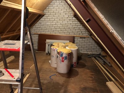

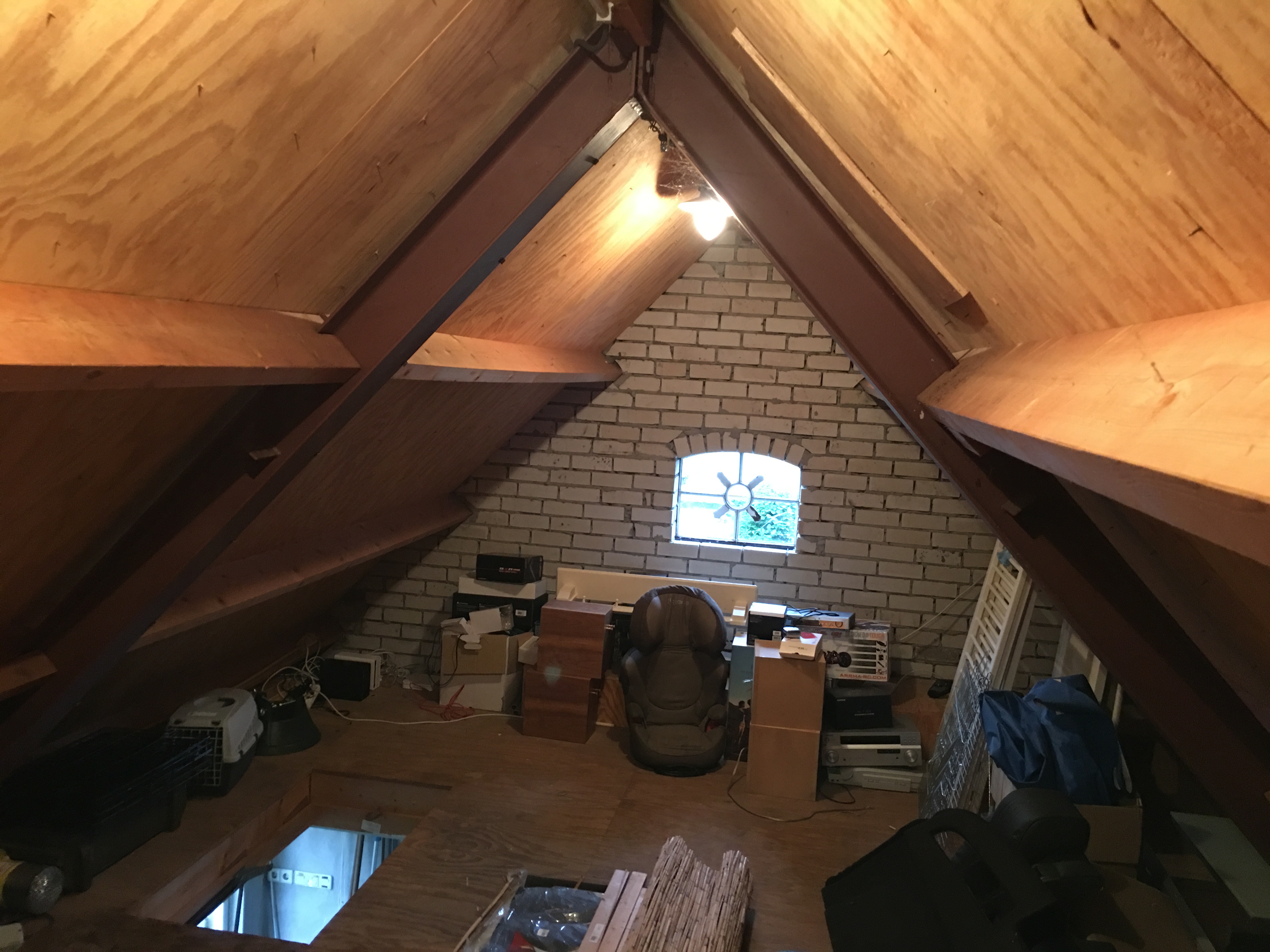

Zo dan, even een schop van grofweg 2,5 jaar!
Ze bestaan nog hoor en staan te verstoffen naast m'n buro..., MAAR daar komt met een paar dagen verandering in!
We hebben sinds een goeie maand een vaste trap (was een vlizotrap) en een dakkapel op de verdieping van de garage.
Ik ben daar met noeste arbeid bijna klaar mee.
Dit weekend gaan de spullen er in.
Het wordt een vaste bios / luisterruimte :yeah:
Om het een beetje spannend te houden, hier alleen 2 foto's van de situatie zoals 'ie was :lol:
Lijkt klein, maar is 6,30m x 5,10 en 2,5m hoog.
