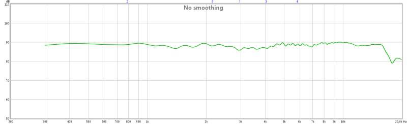

Na optimalisatie van de EQ op het gemiddelde tussen 300Hz en 10kHz werd de volgende curve gevonden.
Re: Dipool met AMT , AT en 15" .

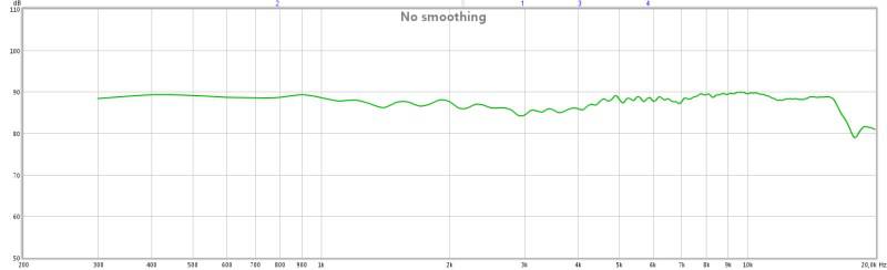

En op de 15 graden luisteras geeft dat het volgende plaatje.
Luisteren naar de speaker leerde dat de EQ nog wat moest worden aangepast.
- een lichte boost bij 2140Hz werd verwijderd
- de boost bij 2960Hz werd 1,5dB lager gezet in Gain

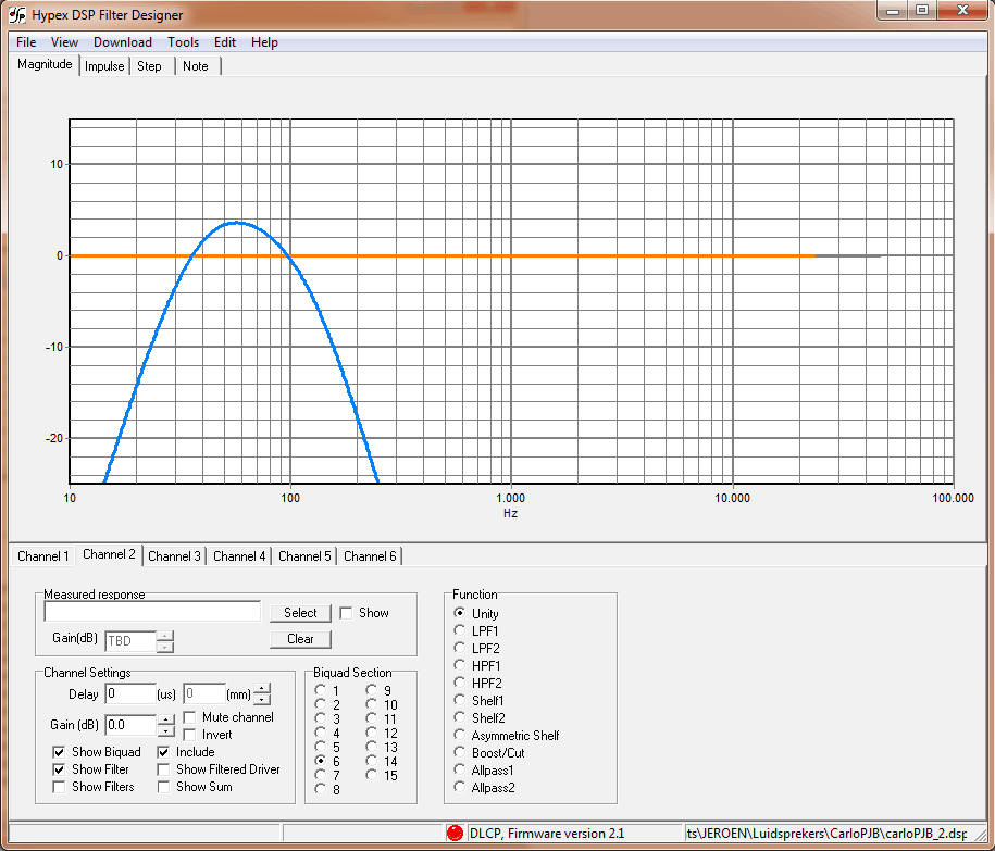

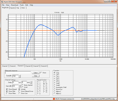

Het instellen van de DLCP voor de overgang van dipoolwoofers naar midhoog is 'on-the-fly' gedaan. Daarbij werd mijn meetset op de analoge ingang van de DLCP aangesloten en ben ik filters gaan instellen. Ik heb de gelegenheid in mijn huiskamer om de speaker langs een lange wand te zetten van ca 10 meter. Daarbij maak ik gebruik van de doorgang naar de keuken. Naar opzij en omhoog doet een dipool luidspreker niet zoveel, dus als je maar genoeg lengte hebt kun je goed meten zonder al teveel last van reflecties.
In eerste instantie klonk het beroerd (in mijn oren) op basis van wat ik had ingesteld en wat er meet technisch goed uit leek te zien. Daarna heb ik de dipoolcorrectie voor de woofers lager gelegd en nog eens goed gekeken naar het werkelijke kantelpunt zodat het 100% klopte en precies goed zat op 150Hz met de overgang zowel qua amplitude als qua fase.
De volgende filters zijn, naast de EQ settings die met REW waren gevonden voor het midhoog, de volgende:
dipool woofers:
- 2de orde highpass op 40Hz met Q=0,71, dit tweemaal om op 4de orde Linkwitz Riley uit te komen
- 2de orde lowpass op 120Hz met Q=0,71, ook dit tweemaal om op 4de orde Linkwitz Riley uit te komen
- dipoolcorrectie shelving lowpass op 56Hz en 12dB boost
Hiermee werd akoestisch een totaalrespons verkregen van 40Hz-150Hz vierde orde bandpass Linkwitz Riley midhoog:
- 2de orde highpass op 40Hz met Q=0,71, tweemaal, dit is identiek aan de woofers zodat de fasedraaiing voor de woofers en het midhoog identiek is. Aan amplitude doet het niet veel, het zit flink beneden het werkgebied van het midhoog
- 2de orde highpass op 150Hz met Q=1
- 1ste orde highpass op 80Hz
- dipoolcorrectie shelving lowpass op 150Hz en met 12dB boost
dipool woofers:

kan je dit nog wat toelichten hoe die 2 toch netjes op elkaar aansluiten?jeroen_d schreef:.....

@Jeroen,
Even een concrete vraag, je hebt e.e.a. nu bij jou thuis netjes afgefilterd, maar hoe zit het met de situatie bij Carlo thuis? In mijn ervaring is het toch wel noodzaak om daar ook nog eens te meten en evt. nog een correctie door te voeren. Niet zelden zijn er room modes die in de weg zitten, of gordijnen, een bankstel, of gewoon de plaatsing in de ruimte die de frequentie curve beïnvloeden.
Wat die woofers betreft: ze hebben van zichzelf al een afval, dipool of niet. Woofers vallen af. Deze heeft een Q van circa 0,5 op 28Hz. Dat beïnvloedt de zaak en schuift akoestisch gezien alles omhoog.Henkjan schreef:kan je dit nog wat toelichten hoe die 2 toch netjes op elkaar aansluiten?jeroen_d schreef:.....
Dan zit je nog met die dipoolcorrectie, shelving lowpass 12dB op 56Hz, die loopt dan van 28Hz tot 112Hz ongeveer. Dat geeft geen volledige correctie, want die woofers vertonen dipoolgedrag tot zo'n 300Hz.
Kortom, je hebt extra filtering nodig om akoestisch gezien op 150Hz uit te komen. Met de gekozen combinatie lukte dat mooi.
Dan de mid, beetje vergelijkbaar verhaal. De dipoolcorrectie van 12dB shelving lowpass op 150Hz loopt van 75Hz tot 300Hz. Dan trek je redelijk het dipoolgedrag op deze baffle recht, maar die mid heeft ook zijn eigen afval, die vrij slap is (Q van 0,4 op 38Hz). Dus die eerste orde op 80Hz maakt het min of meer 2de orde op 150Hz akoestisch gezien maar de respons is daar -6dB (Q=0,5). Je hebt dan een 2de orde met Q=1 op 150Hz nodig (-0dB op 150Hz) om dicht in de buurt te komen van een totaalrespons van 4de orde Linkwitz Riley op 150Hz.

Een zeer fraai resultaat!jeroen_d schreef:Tot zover mijn bijdrage over wat we hebben gedaan om deze luidspreker mooi aan het spelen te krijgen. Ik wens Carlo veel luisterplezier. In 2008 waren we al aan dit project begonnen. Ik ben heel blij voor hem dat hij de energie heeft gevonden om het af te maken.
Interessant dat je het achter elkaar schakelen van de filters emuleert in de DSP door een extra hoogdoorlaat bij het mid-hoog deel op te nemen. Zo zit de Orion ASP ook in elkaar. Volgens Linkwitz is dit nodig als de scheidingsfrequenties minder dan een factor tien uit elkaar liggen en dat is bij dit ontwerp duidelijk het geval.
