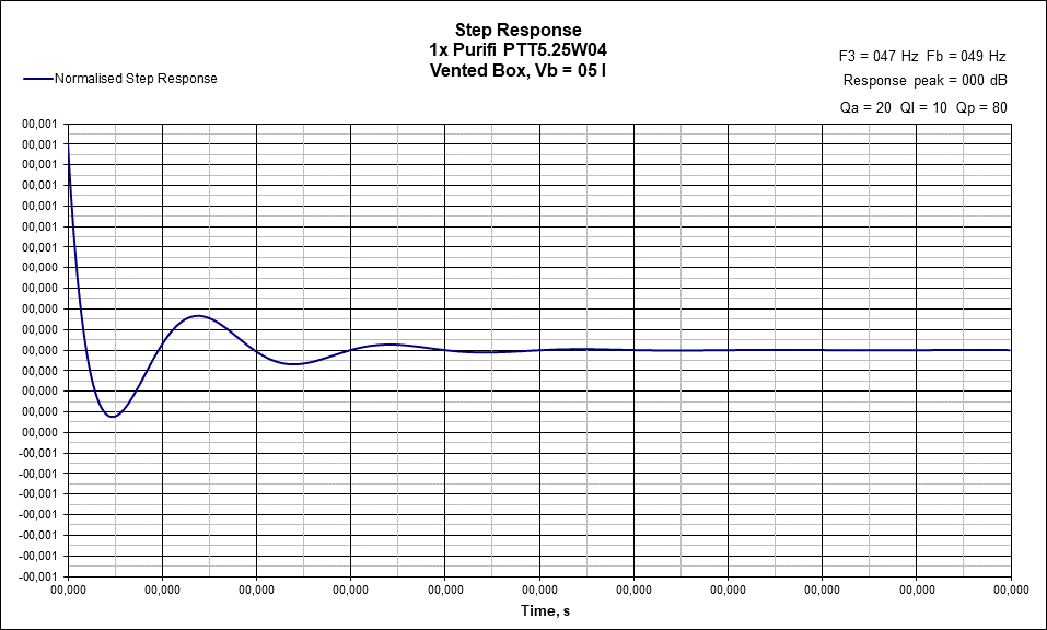

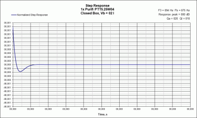

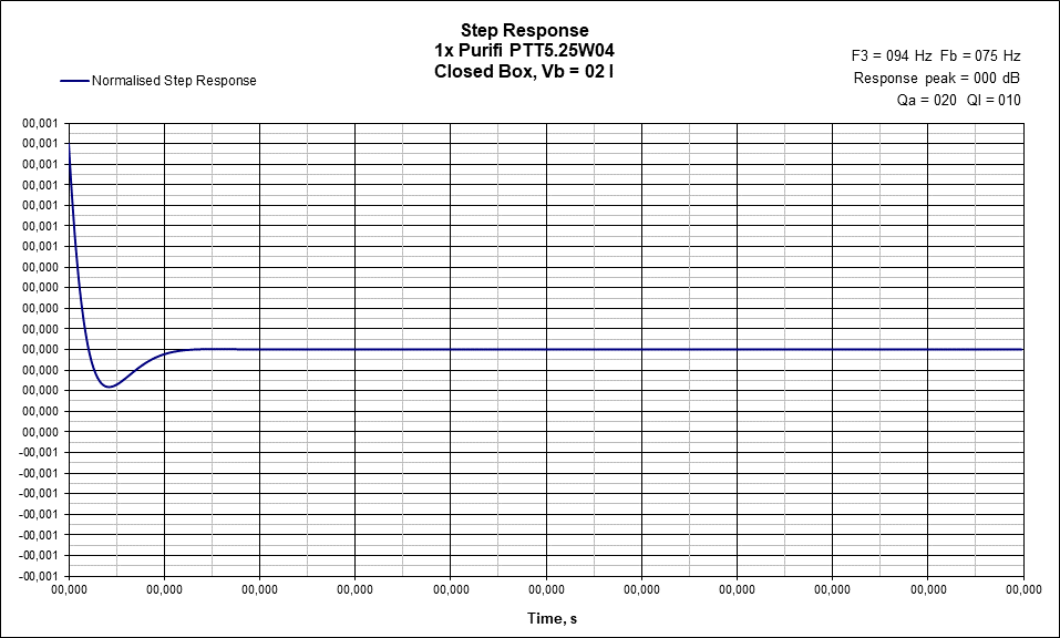

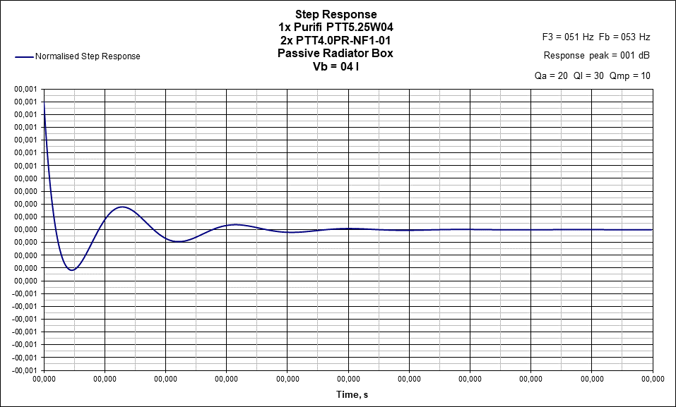

Ik heb voor de lol, het regent, eens door de Excel UniBox408 2016.xls de stap responsies van de PTT5.25X04-NFA-01 laten uitrekenen:
Van een gesloten kastje met Q = 0.575, dus een piepkleine overshootje: Fb = 74,5 Hz, F-3dB = 94 Hz; F-10dB = 50 Hz en Vb 2.2 liter.
De basreflexafstemming van de Purifi-site: Fb = 48,7 Hz, F-3dB = 47 Hz, F-10dB = 37 Hz en Vb = 4,8 liter.
De PR afstemming van de Purifi-site: 2 x PR, Fb = 53 Hz, F-3dB = 51 Hz, F-10dB = 41 Hz en Vb = 4,1 liter, zonder extra gewicht op de PR's.

Fb voor de CB, F-3dB en F-10dB voor alle komen uit het rekenprogramma. Hoe het laag uiteindelijk in de luisterruimte klinkt, hangt natuurlijk ook af van de eigenfrequenties daarvan. Bij mij klinken de 40 Hz en de 80 Hz daardoor veel sterker door en worden andere bastonen op de luisterplek juist onderdrukt (zit ik in diverse knopen te luisteren). Om deze reden heb ik F-10dB toegevoegd. Bij sommige bastonen komen er door de kamerresonanties dus een paar dB's bij.
Analyse:
  • De gesloten kast geeft een prachtige stapresponsie, maar ten kosten van de lage tonen. Met een goede plaatsing kun je de staande golven in je kamer gebruiken om je bas meer power geven. Die golven trillen weliswaar na, kan het laag domineren, maar zonder akoestische of DSP-maatregelen doen die dat sowieso.
  • De basreflexversie piekt in de frequentieresponsie een beetje bij 60 Hz. Dat levert een lekker pittige bas die echter relatief lang natrilt, wat je in de basloopjes zou kunnen horen. Als een eigenfrequentie van je kamer ook bij 60 Hz ligt, gaat dat mogelijk lekker dreunen.
  • De 2 x PR versie zonder extra gewicht reageert ongeveer hetzelfde.
  • Met extra gewicht vlakt de frequentieresponsie naar beneden af, daalt zo langzaam dat de F-3dB naar 67 Hz omhoog schiet. Maar dankzij de F-10dB zie je dat die pas vrij laag wegzakt. De stapresonsie is wat beter, de basloopjes zullen kleurrijker klinken.
Je kunt dit indirect ook uit de frequentiekarakteristiek en de groepslooptijd afleiden. Een lage, vlakke groepslooptijd zorgt voor weinig of geen natrillen. Ook wanneer laatste omhoog schiet als eerste al omlaag gezakt is, heb je weinig natrillen.
Laatst gewijzigd door Wieger61 op vr 12 jul 2024, 14:01, 4 keer totaal gewijzigd.

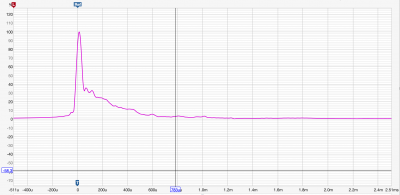

Ik ben me iets maar aan het verdiepen in de impulse-response (nav de post van Wieger), en vroeg me af of de Energy Time Curve (in REW) de juiste methode is om de demping van de luidspreker te beoordelen. Als ik het goed begrijp dan zou een goed gedempte speaker een snelle stijging laten zien van de impulse, en daarna snel af moeten vallen zonder nog verdere slingeringen/afwijkingen te laten zien. Klopt dit?
Dit is de ETC van mijn (prottype) speaker met demping, deze voldoet volgens mij al heel aardig aan deze criteria.

Ik ben me iets maar aan het verdiepen in de impulse-response (nav de post van Wieger), en vroeg me af of de Energy Time Curve de juiste methode is om de demping van de luidspreker te beoordelen.
Voorbeeld uit REW met meting in box 100 ms tijdvenster:
Een resonator bevat een bepaalde hoeveelheid energie die afneemt door de verliezen, zoals de akoestische energie die wegstroomt, zie de ETC curve. De vibratie laat zien waartussen die energie heen en weer vloeit: kinetische bij de nuldoorgang naar potentiele in de uitersten. Of van de massa naar de veer, vice versa.
Laatst gewijzigd door Wieger61 op za 13 jul 2024, 9:54, 1 keer totaal gewijzigd.

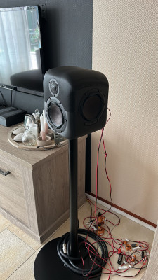

Vamnmiddag nieuwe protype kastje in elkaar gezet en alle drivers etc overgezet. Het speelt nu, morgen metingen doen.
Ik heb deze in 4 delen geprint en gelijmd. De printrichting van het bovenste deel is anders, vandaar het verschil in kleur/lichtval. Is bij de definitieve kasten natuurlijk niet meer zo, dan is alles uit 1 stuk.

Berichten: 20400
Re: Monitor met Purifi 5.25 en Bliesma T25B - Hoe filter ik dit?
Wat zijn ze mooi!

Berichten: 2487
Locatie: Heinenoord
Bericht door rikpost »
Compacter kan haast niet zeg .
Smooth ogend, maar waarschijnlijk goed realistisch klinkend.
We gaan het meemaken :lol:

Zeven spoelen, wow :-o !

rikpost schreef: vr 19 jul 2024, 21:32
T zou nog wel kunnen denk ik. Tweeter uit het midden, dan kan die nog wat zakken, en dan kan hij wat minder hoog. De baffle zou nog wat smaller kunnen, maar dan wordt t weer minder rond. Als m'n freecad skills nog wat geupgrade worden kan ik de boel nog wat ronder maken, maar voor nu vindt ik dit wel een mooi ontwerp.
Nu t filter nog netjes maken. Op de een of andere manier moet dit ook nog in t kastje gaan passen straks. Weinig plek voor grote spoelen en caps.
Satefan

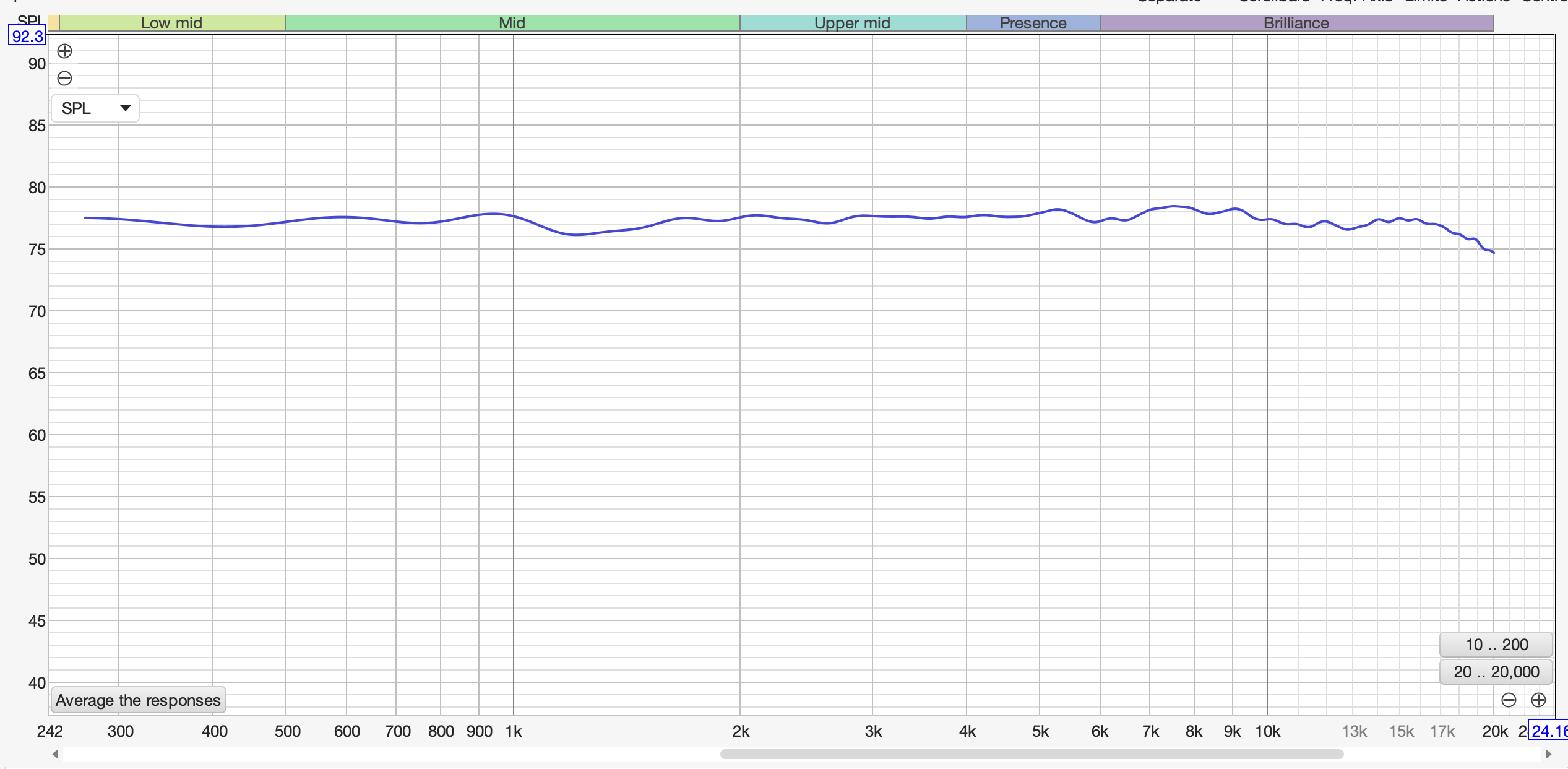

Net even een meting gedaan op de as.Ziet er nog steeds prima uit wat mij betreft:

Ik zou vanaf 175 Hz beginnen met meten, dus zo vroeg mogelijk in de baffle step, om mogelijk relatief verlies van laag te voorkomen (zie boven).

Wieger61 schreef: za 20 jul 2024, 15:28
Ga ik morgen even doen. Ik moet de speaker dan nog wat hoger zien te zetten. Maar heb wel een idee daarvoor. Ik heb overigens niet het gevoel dat ik laag mis \:D/

175 of bijv. 250 hz is maar een klein verschil, maar rond 200 kun je meestal vaststellen wat de referentie gevoeligheid zou moeten zijn, al is dit concept dusdanig uitzonderlijk dat het gehoor meer daarover te zeggen heeft. Een klein kastje heeft soms een beetje een zetje rond 100hz nodig, of komt gemakkelijk zo dicht bij een achterwand dat het een ander verhaal wordt...
