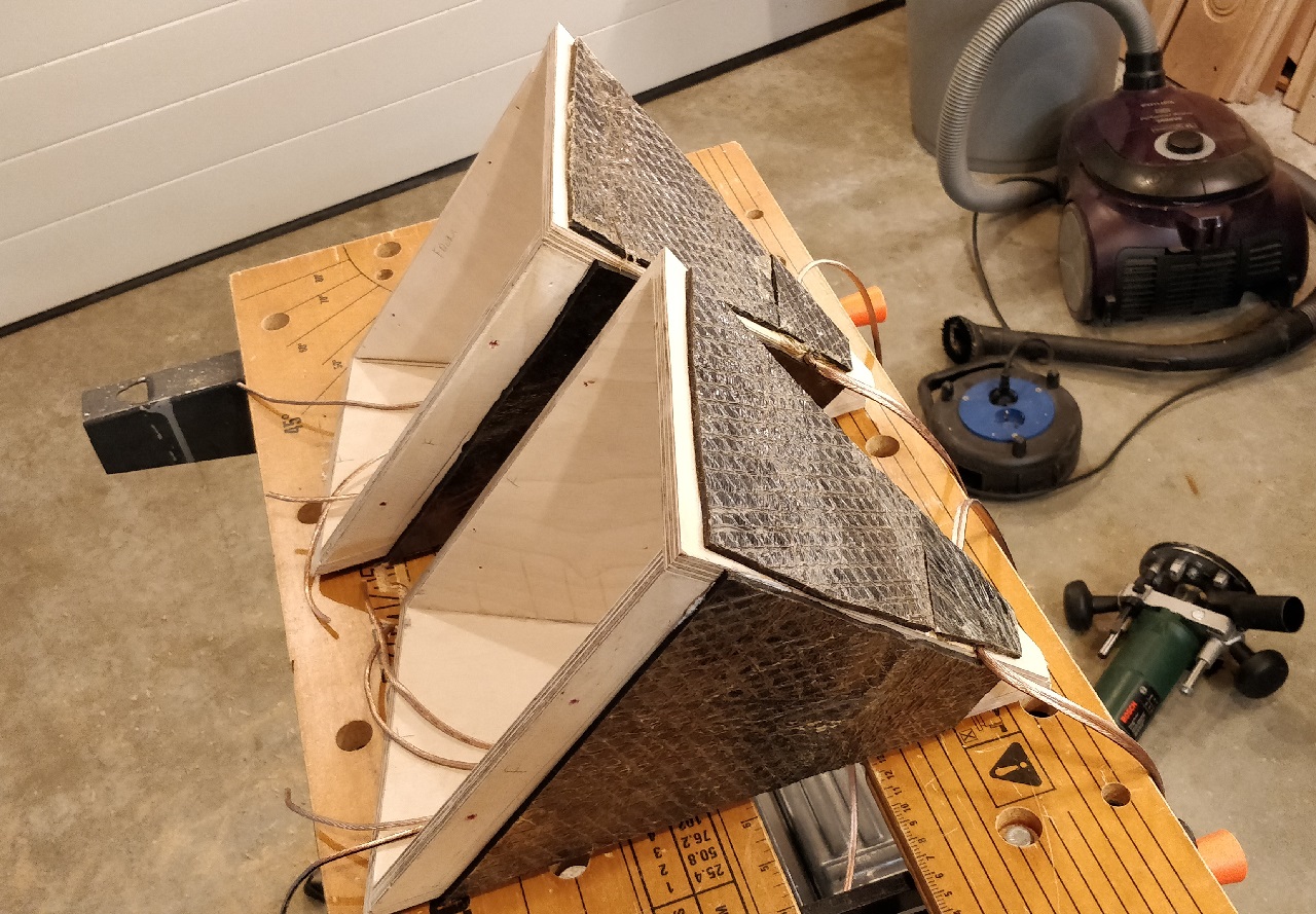

Vandaag de piramides beplakt met loodbitumen. Ziet er vreselijk uit, maar er zit nog een folielaagje op dat met de jaren erg smerig geworden is.
Dat haal ik er af vlak voordat de kast dichtgelijmd wordt.
geasfalteerd
geasfalteerd

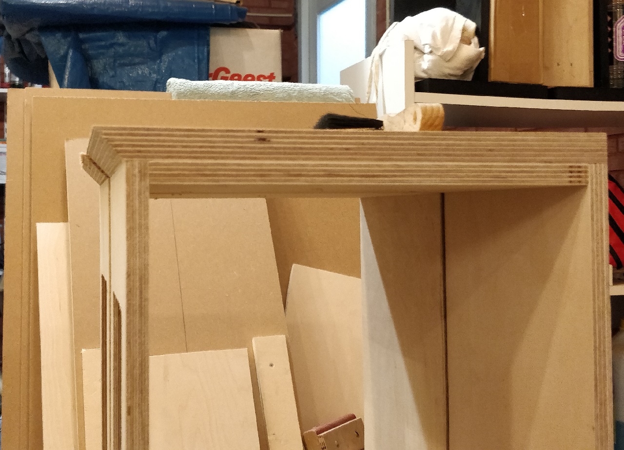

De baffle komt aan de bovenzijde in verstek tegen de bovenkant. De bovenkant wordt gefineerd, de baffle wordt (zwart) gelakt.
twee
twee
Dat verstek is wonderwel gelukt met die ouwe zaag.

Neem aan dat je eerst de verstekrand gezaagd hebt (kan er nog wat fout gaan zonder grote consequenties). Toen de achterzijde met overschot gezaagd. Vervolgens geplakt en als laatste de achterzijde gelijk met de achterzijde van de kast gefreesd?
(zo zou ik het doen...)
Laatst gewijzigd door AatV op do 05 nov 2020, 22:00, 1 keer totaal gewijzigd.
Berichten: 12407
Re: TMWW-1
Helemaal correct :mrgreen: :goedzo:

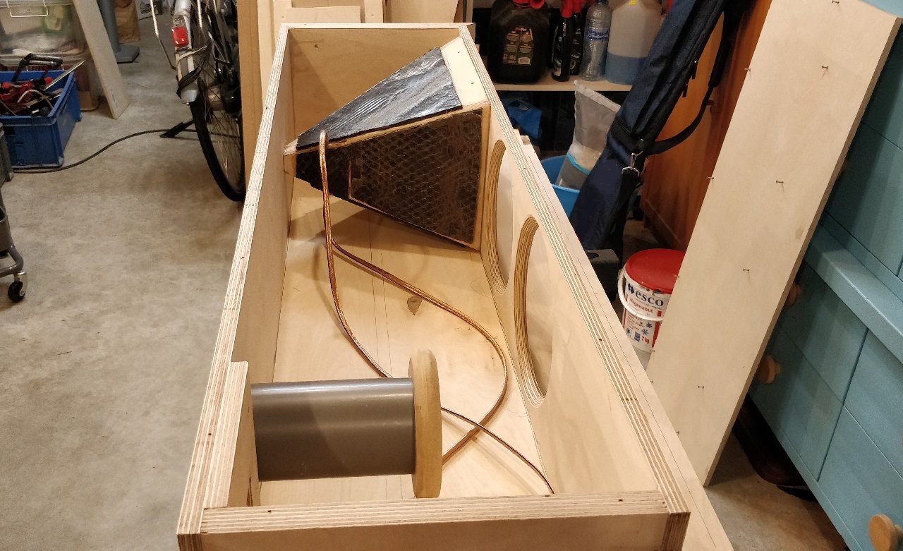

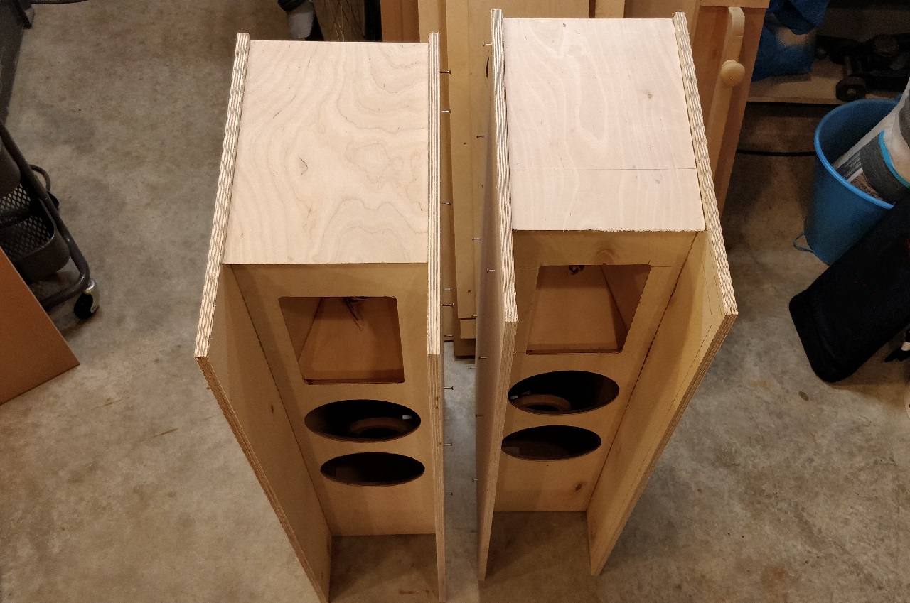

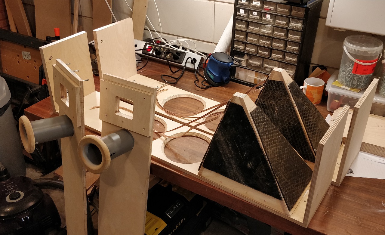

Inmiddels zijn de piramides afgetopt en gelijmd, de baspijpen gelijmd en is het tijd om de achterzijde er op te lijmen:
De zijkanten worden eerst nog geschroefd. Daarna kan ik de filters positioneren, nog een bracing aanbrengen, de bedrading inkorten en vastmaken. De hele kast bestaat nu nog uit 12mm berken, er komt nog een laag van 18mm tegenaan,dus het geheel wordt stevig genoeg.
Tussendoor ook tijd genomen voor de dagelijkse stevige wandeling. :D
Stompwijk
Stompwijk
De zijwanden hebben nog overmaat. Nadat ze gelijmd zijn gaat de kantenfrees erlangs. Vanwege de verstekrand aan de bovenzijde worden de kopse kanten van zowel binnen- als buitenpaneel van de zijwanden zichtbaar aan de bovenkant. Om te voorkomen dat dat door het fineer heen zichtbaar wordt lijm ik er nog een plaatje triplex bovenop.

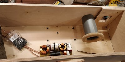

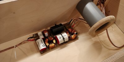

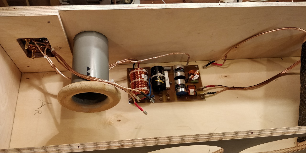

Ik ben altijd geneigd om het monteren van het filter in de kast en het leggen van de bedrading te onderschatten. Daar heb ik deze keer wat langer over nagedacht. De zijwanden zitten alleen nog geschroefd en ik kan er nog van alle kanten bij. Bij het ontwerp van de filterprinten is ook al rekening gehouden met de positie in de kast en de aansluitingen zitten zo dat de bedrading kort gehouden kan worden.
Na het bepalen van de positie van de midfilterprint heb ik afstandsbusjes geplaatst....
hot-glue
hot-glue

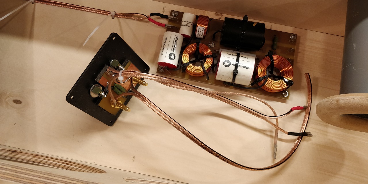

...de filterprint vastgeschroefd, de bedrading ingekort en voorzien van stekers....
fastons
fastons

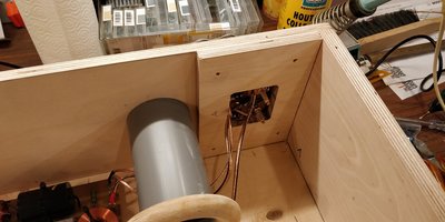

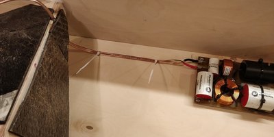

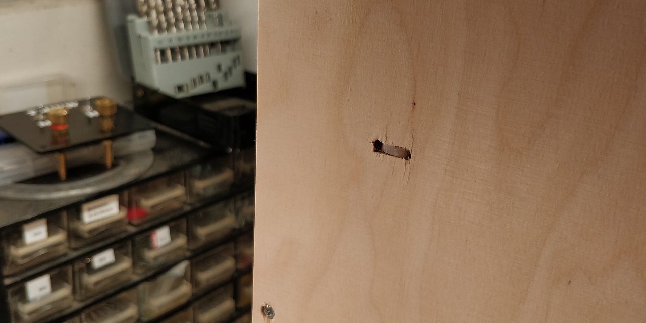

....en gaatjes in de wand geboord om de bedrading rammelvrij vast te zetten. Die tyraps zitten er voor de show op, want de zijkant moet er nog af om vastgelijmd te worden en de bedrading zit wel vast aan de piramide.
tyraps
tyraps
buitenkant
buitenkant

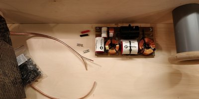

Vervolgens bedrading op maat en fastons aan de aansluitingen bevestigd.
aansluit terminal
aansluit terminal
Die kunnen met een wat grotere tyrap aan de baspijp vastgezet worden.
volledig aangesloten
De bedrading zit netjes zo en ik kan er via de woofergaten nog goed bij, mocht dat onverhoopt nodig zijn.
entree
entree
Daarna de hele handel weer gedemonteerd en aan de rechterzijde de excercitie herhaald voor de andere filterprint.
print met laag en hoog filter

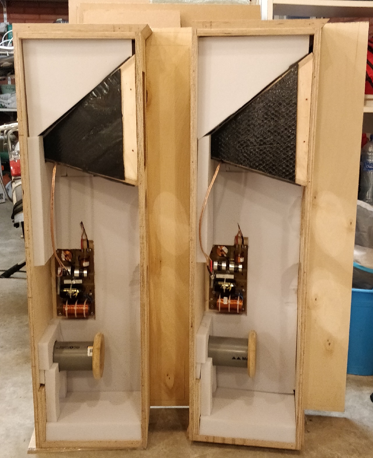

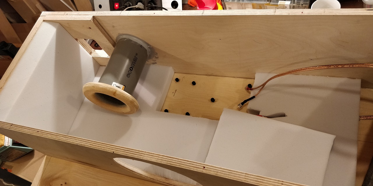

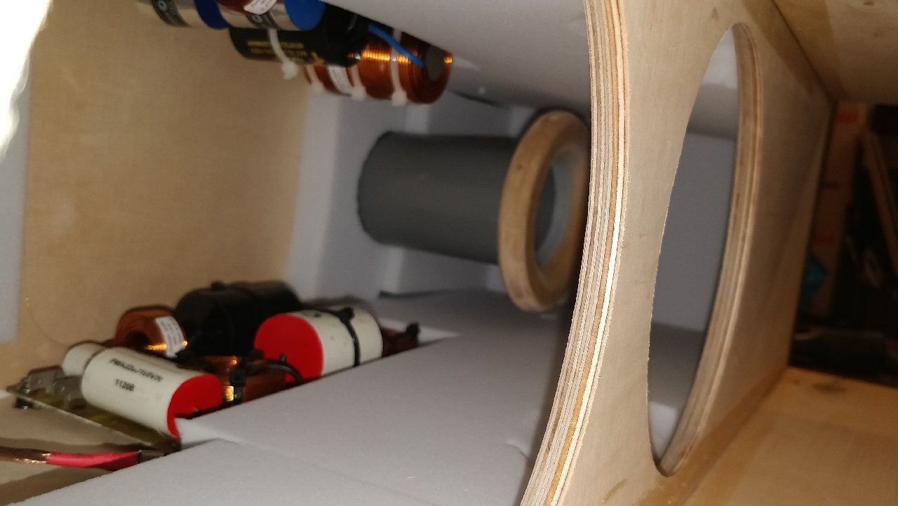

Ik heb wat dempingsmateriaal strategisch aangebracht. De hoeveelheid is nagenoeg gelijk aan wat er nu in de prototypes zit.
Flamex
Flamex
In het driehoekje bovenin heb ik nu ook flamex zitten, dat is in de prototypes volgepropt met BAF
met filter
met filter
Dan kan de andere zijwand gemonteerd worden
dekseltje er op
dekseltje er op
Dan kan ik de buitenzijde verder afwerken. Er komt nog een 18mm multiplex laag tegenaan en er moeten een paar nette facetten gefreesd, gezaagd, geschaafd en geschuurd worden.

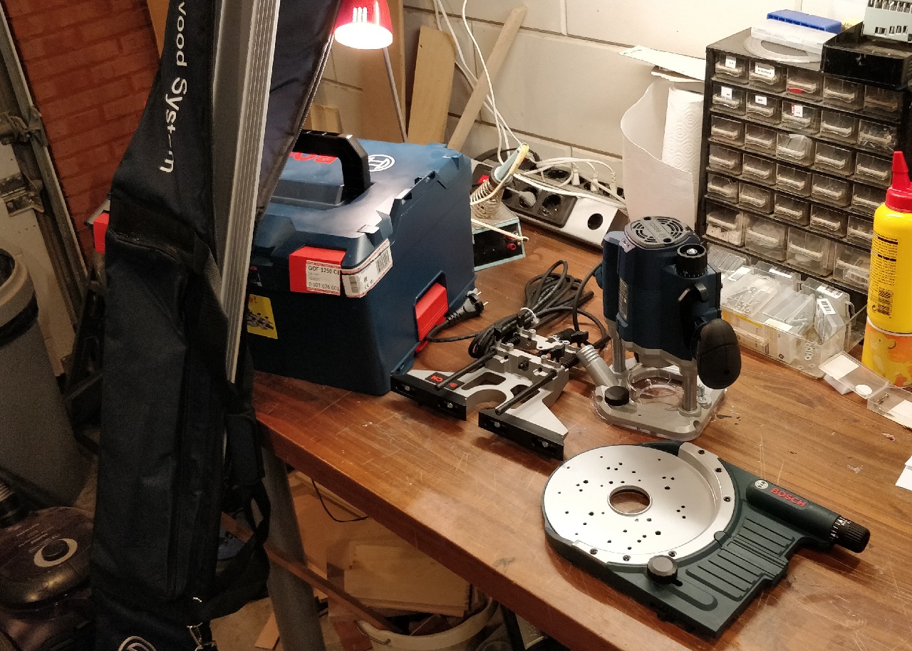

Een handig gereedschapje voor het wat zwaardere werk is inmiddels dan toch binnengekomen. Daar ga ik eerst wat mee oefenen.
Bosch GOF 1250 CE
Bosch GOF 1250 CE
Re: TMWW-1
Knap machientje, zo te zien.
Nu kun je dus en kopiërfrezen, en stofafzuigen tegelijkertijd ?
Berichten: 12407
Re: TMWW-1
Yep

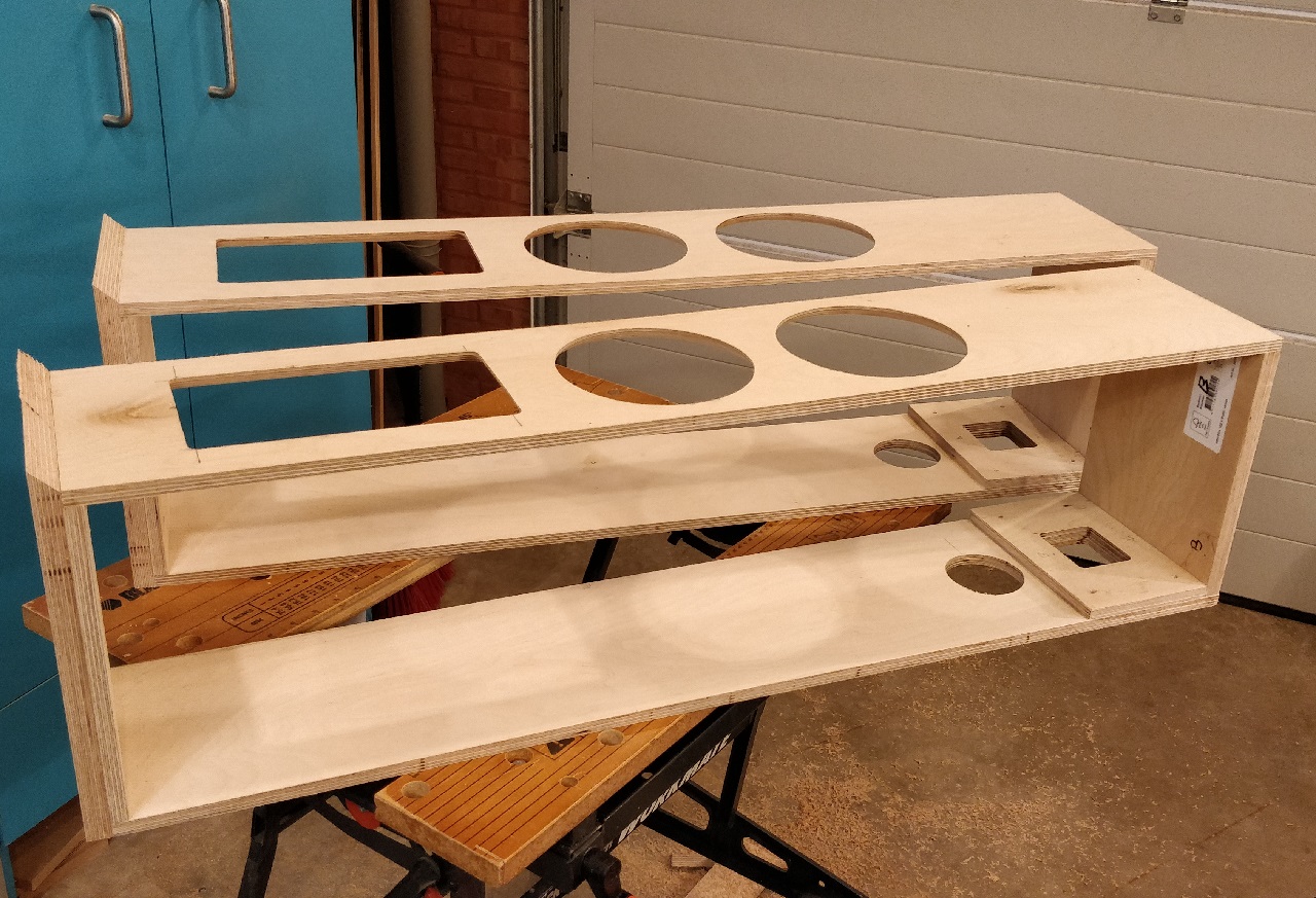

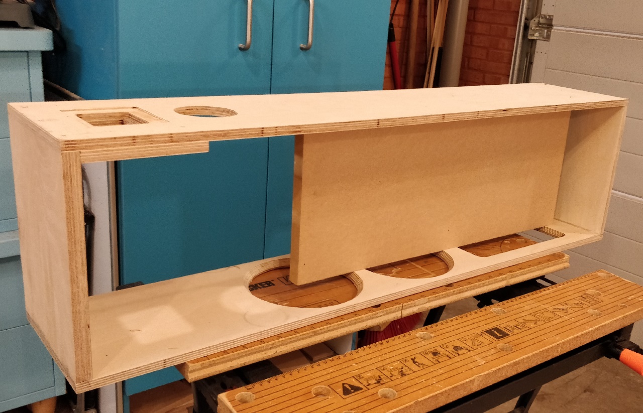

Komt er geen bracing in de kast?
Berichten: 12407
Re: TMWW-1
Vooralsnog niet. Het zou vreselijk in de weg zitten. De bracing in de prototypes bestaat ook maar uit 1 plankje mdf met een groot gat er in zodat er effectief één verbindingsstokje van links naar rechts overblijft. En die zijn van brinta-mdf gemaakt.
De exemplaren die ik nu bouw hebben een wanddikte van 30mm berkenmultiplex. Ik heb het idee dat zo'n stokje dan niet veel meer toevoegt.
Mocht ik het gaan missen dan heb ik al wel een methode in gedachten om nog een T stuk in te bouwen, maar ik acht de kans dat dat gaat gebeuren nihil.
Re: TMWW-1
Een paar smalle plankjes in de breedte zou ik zelf wel toepassen.....
Hans Nootdorp
Berichten: 2036
Locatie: Nootdorp
Re: TMWW-1
Bericht door Hans Nootdorp »
En in de diepte kan ook wel. Ook tussen de woofers in...
