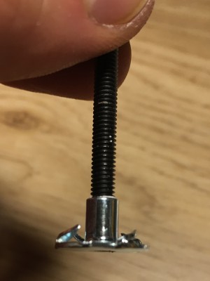

Ik heb nu even een serieuzer probleem:
Kast nr 2 gaan monteren. Eén inslagmoer is losgekomen en daarin zit nu een bout, die toch al stroef draaide. Ik krijg 'm er nu met geen mogelijkheid meer uit. Verder vastdraaien wil ook niet. Hoe tackel ik dat nu weer??
Ik vind zowieso dat de meeste bouten (ook kast 1) stroef lopen. Er is blijkbaar wat PU-lijm in de schroefgaten terecht gekomen en daar draai je zo ongeveer je bouten op kapot.

Een doordraaiende inslagmoer, dat is echt een groot probleem! Ik zou zo geen simpele oplossing weten behalve afslijpen of uitboren van de bout, wel zal de korf van je driver dan wat schade oplopen.
Zoiets zat ik ook aan te denken. Heb alleen geen slijptol en weet ook niet wie die wel heeft. Niet echt zin om die ook nog te gaan kopen of huren voor één klote bouteje. En dan: hoe voorkom ik dat dit nog eens gebeurt? Het gat volstoppen met houtreparatiepasta en opnieuw uitboren, nieuwe inslagmoer erin, etc...

Je kan de unit een stukje verdraaien, dan heb je nieuw vlees voor alle boutjes. Ik lijm zelf de inslagmoeren altijd vast met Bison 2 componenten lijm, die zijn nog nooit losgekomen, wel zorgen dat de lijm niet in de inslagmoer komt, dit is bij jouw gebeurd vrees ik.

Ik neem aan dat de inslagmoer uit het hout gedrukt is? Dan kun je met wat trukendozen proberen hem terug te trekken als je een "hefboom" onder de bout krijgt. Heb dit in het verleden wel eens aan de poot gehad met PA kasten. Overigens ben ik van mening dat die dingen gewoon niet thuishoren in een hifi kast.....

Ik heb de inslagmoeren stuk voor stuk stevig in het hout gedrukt met een lijmklem. Leek vast genoeg te zitten. Kennelijk niet. Als dit werkt in PA, waarom dan niet in Hifi? De werking ervan is toch niet anders? Ik ben ze al in genoeg duurdere (fabrieks) hifi kasten tegengekomen.
Of het lukt met een hefboom heb ik nog niet geprobeerd. Heb wel al een wat schrapend geluid gehoord bij draaien. Dus ik vrees met grote frezen dat de inslagmoer mooi hout aan het uitvreten was en nu met geen mogelijkheid meer vast te krijgen is. Ik neig naar uitboren. Hoe dan verder, dat zie ik daarna wel weer.

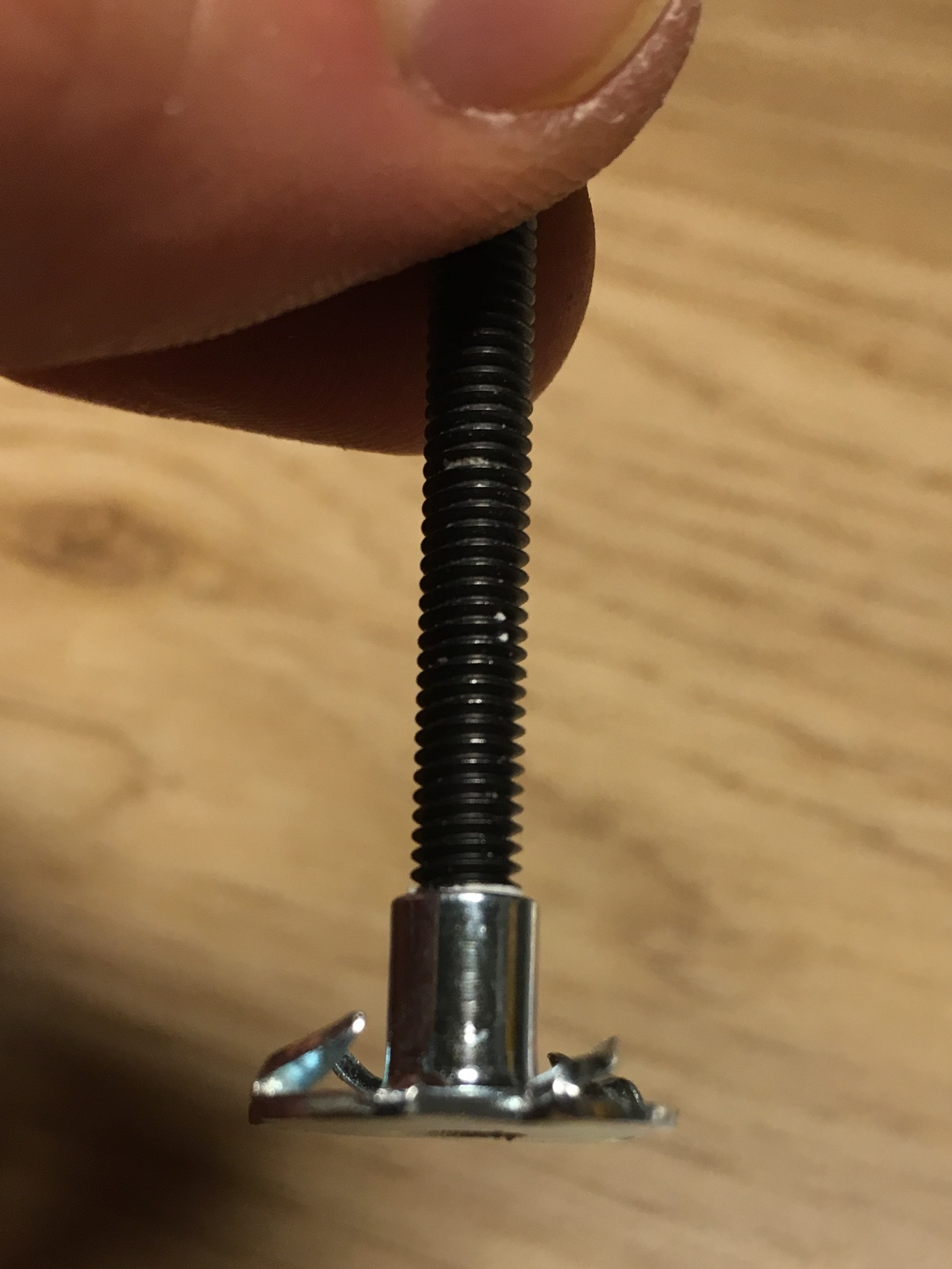

Heb 'm uitgeboord. Gelukkig geen schade aan de korf.
Lijkt me slim om uit voorzorg alle inslagmoeren en bouten maar te vervangen. Dit is niet de enige die stroef liep door verdwaalde PU-lijm.

Dasmooi =D> Nog een geluk dat het geen inbus was, die krijg je er niet zomaar uitgeboord.
Tegen dat vollopen met lijm of verf draai ik er meestal tijdelijk nylon schroeven in. Maar eigenlijk gaan die inslagmoeren er altijd pas op het laatste in.

Was wel een inbus. Was :mrgreen:
De inslagmoeren hadden ook als laatste gemoeten. Maar omdat de baffles niet helemaal lekker leken te passen, heb ik de houten omgekeerd in de moeren gedraaid, van binnen naar buiten, om de buitenste baffle op uit te lijnen.

Dan was het een Chinese bamievariant. In een echte krijg je niet zomaar een boor. Of heb je er omheen geboord? :lol:

En die inslagmoer was ook van bamikwaliteit, de punten liggen bijna plat! :shock:
