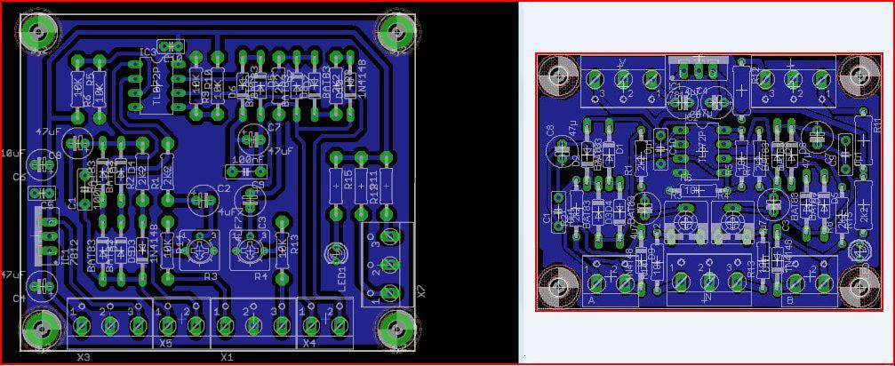

Ook ong. 6x6 en GEEN draadbrug ! :x :lol:
Deze ook niet... :relax: :lol:

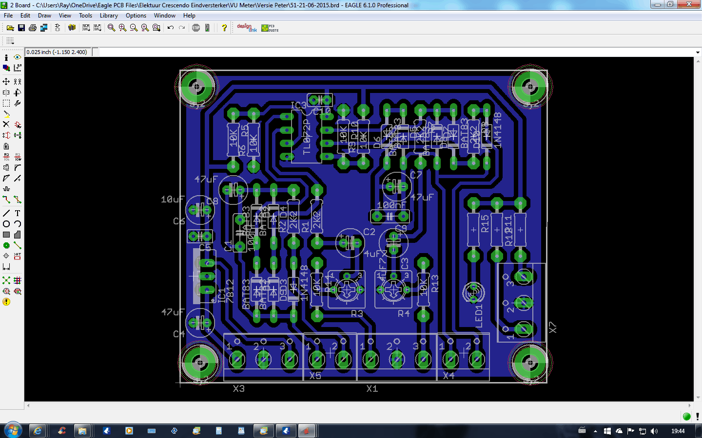

Is dit meer wat jij bedoelt, Peter ?
Nee, het blijft zo gemier in de marge. De signaal ground van de ingang moet net als bij die vorige print, helemaal rondom de print wandelen. Dat is sowieso een slechte lay-out Je eerste printje was gewoon goed op dat ene foutje na. Had je allang af kunnen hebben en in elkaar :D

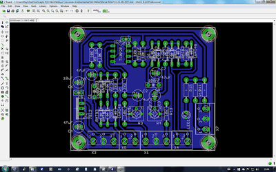

Ik denk dat dit wat beter in de smaak valt.

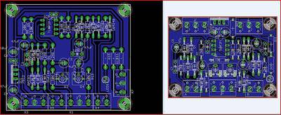

Nog even een bijdrage aan de wedstrijd :lol:

ja, kijk 'ns, als ik een spoorbreedte pak van 0.012 Inch, en de weerstanden verticaal zet, heb ik een oppervlakte die misschien minder dan de helft dan het ontwerpje van Anne is.
Maar dat kan ik niet maken, word veels te veel priegelen.

Re: Overhaulin' : Elektuur Crescendo 1983 Eindversterker.
Naar aanleiding van (21 jun)
Verbeterde layout voor de VU meter, veel kleiner dan dit ga ik hem niet krijgen (6x6 centimeter):
vond ik dat wel aardig om daar 's wat aan te sleutelen :D .
Wel in dezelfde trant met gewone onderdelen en niet valsspelen met veel te dunne sporen.Dus niet,
Mijn tekening is wel klein maar geen gepriegel [-X
