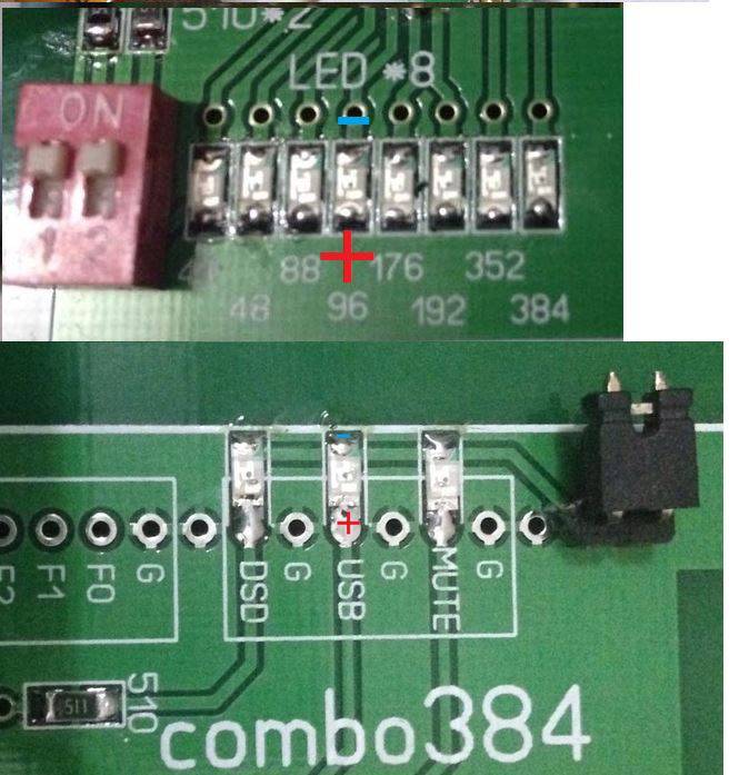

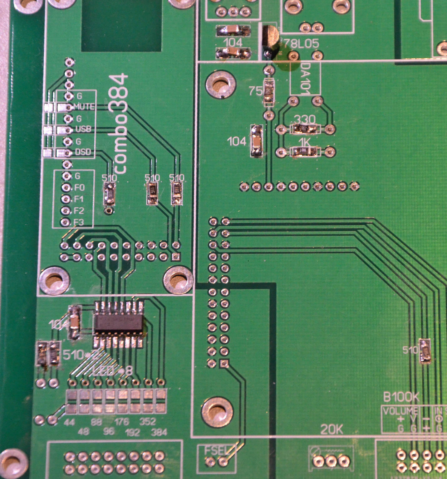

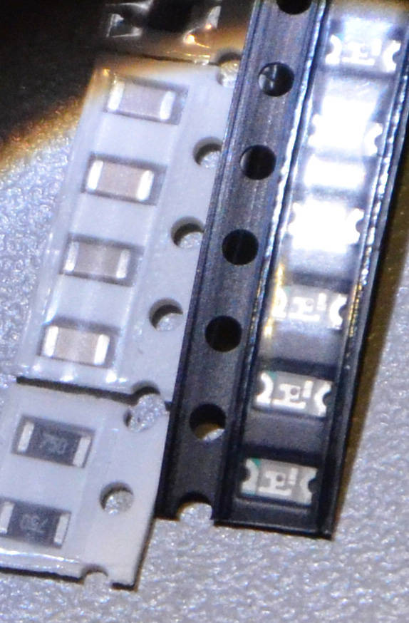

Dat is dan wel een klusje analyserend werken/denken. :oops: 8-[
Nu zie ik nog 4 beige "condensatortjes, dat linkse rijtje ?
Of is dat wat anders.
Ik kan die niet op de print terug vinden lijkt het.

Op de print staat 104 oftewel 100nF, daar komen de beige mierenkeutels.
Berichten: 17867
Re: Ladder +++
Grappig, ik zit dus even te kijken naar hoe of wat, i.v.m. die C' tjes, en met die foto, zie ik ineens een rode plus staan en zowaar ook een blauwe min -. :rofl:
Het kwartje valt. :lagge: [-o<
Voor deze situatie vond ik het maar vreemd, maar nu maakt het de boel wel makkelijker.

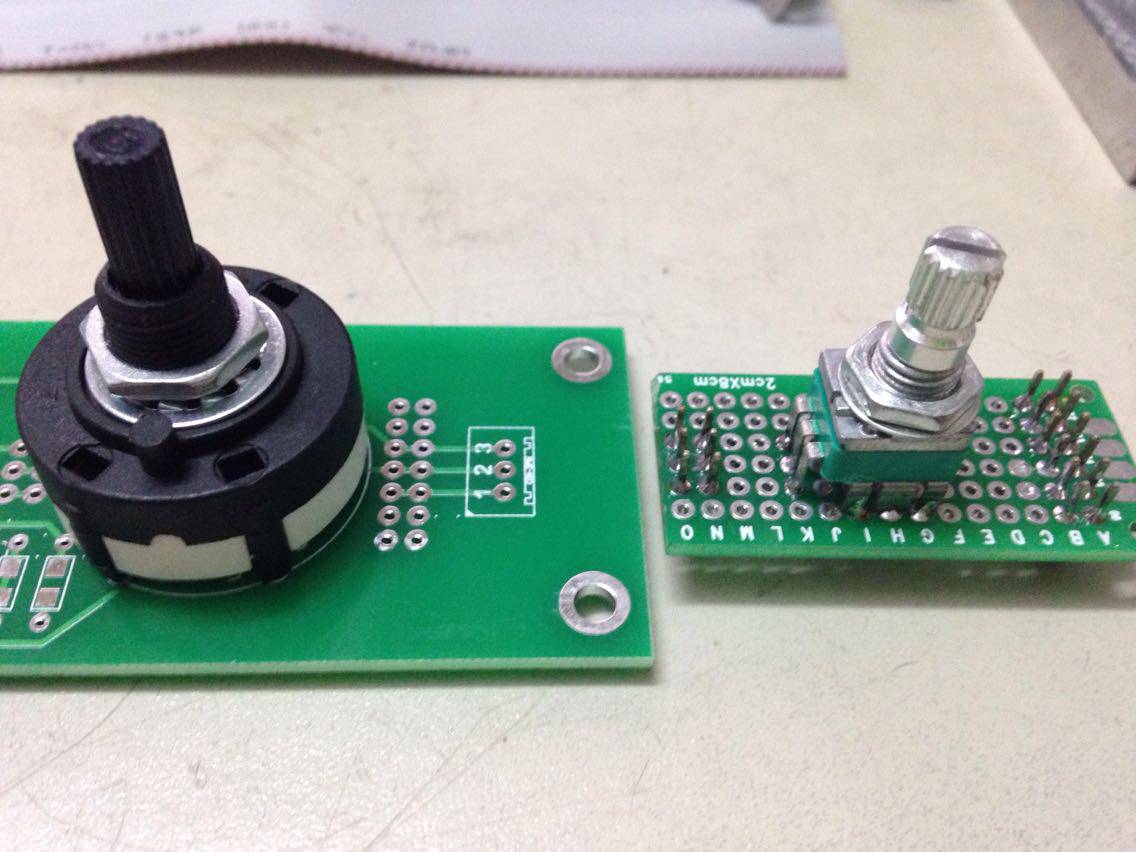

Voor het geld kun je het inderdaad zelf niet maken. Ik snap niet waar dat printje met gaatjes voor moet dienen. Op de site word ik daar niet veel wijzer van. Is dat een mogelijke keuze die je hebt?
Staat dat helemaal niet aangegeven? Die rechtse zijn i.i.g. ledjes. Pas daar wel mee op i.v.m. met ESD, kunnen ze slecht tegen. Ook snel solderen, bij teveel doorbakken geven ze ook geen licht meer.
Co
Dit bedoel je?
Naar ik het idee heb dat er een keuze van ingangen kan worden gemaakt, en het kan zijn dat bij de 1 keuze ook een volume regeling erbij, ik ga dat nog wel even met hem doornemen.
Het staat en wel op maar sommige dingen zijn dan wel even om na te denken.
Het is voor mij zoals het er eerst voor stond, solderen en kijken wat je overhoud en waar past dat dan. :D
Er staan duidingen, maar dat die 104 een condensator zou worden is dan een niet verwachtte zet.

Dat is inderdaad wat ik bedoel Hans. Uit de afbeeldingen maak ik op dat je of de ene dan wel de andere optie op die plek kunt gebruiken. Benieuwd wat de verschillen zijn.

This kit is spare parts, need their own welding. The kit includes PCB, horn connector, approximately 200mm long cable, the chassis is too deep if not long enough, please leave a message. LED, band switch, 100KB single-joint potentiometer and tunnel plate installation used. Brush firmware required 3 * 5P horn connector, a serial communication female DB9 needle. (I did not brush off the firmware, it will not need to brush firmware love climbing the network for their own methods)
Please note that when welding: Due to different brightness LED color red (negative feet long) to string resistance, green (negative short legs) series resistance is not required.
Auto / four choices I2S / fiber / coax when yellow green red and blue colors are as follows (the wrong order). Because when the camera color deviation, looks kind of chromatic aberration. When a signal is locked, the lights are lit, and when you do not lock the lights flashing.
Deze informatie is ook nog niet verhelderend en dan is het in dit geval dat het Engels iets beter lijkt te worden ondersteund, ik heb hem al even gevraagd per PB op DIYAudio.

Dat gaatjes bord is gewoon een standaard experimenteerbordje. Scheelt 'm weer een printje laten maken.

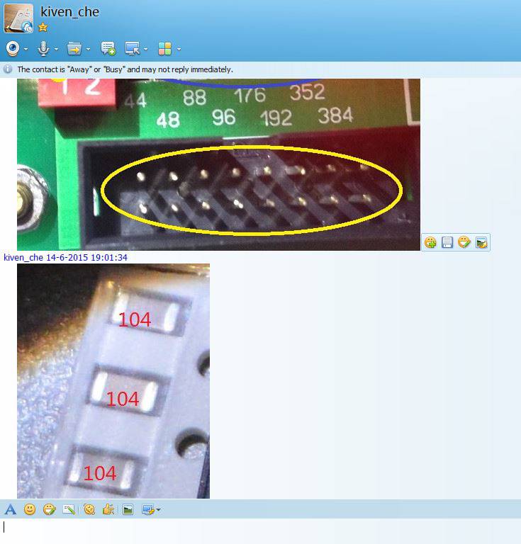

Leuk contact met Kiven, hij leest een beetje mee, :D
De ontwerper van het board is dan mijlen ver weg, en toch dichtbij. :mrgreen:
Maar het grote tijdsverschil is dan wel een beetje een probleem
Met een chatbox, hij Chinees en ik Engels, daar hadden we toch een aantal jaartjes geleden niet van kunnen dromen.
En het andere deel is onderweg lijkt het.

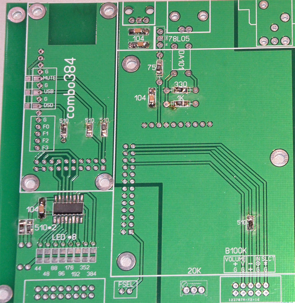

Pfff... ff uitblazen.... dat is dan wel wat lastiger als 1 chipje.
Nu moeten alleen de ledjes nog.
Dat is concentratie en gewenning, schiet er 1 weg van de pincet, en vind die dan maar eens terug. :lol:
Gelukkig net vanmiddag nog stofzuiger over de vloer gehaald.
Deze dan nog wel cleanen, en dan ziet het er al weer een stuk beter uit,denk ik zomaar. :relax:
Berichten: 17867
Re: Ladder +++
Ik kreeg een advies uit China, en nu eerst eens zien wat hij er hier van vind. :mrgreen:
Zoek de verschillen.
Krijg ook te horen dat je ook wel true hole componenten had kunnen gebruiken, helemaal de gaatjes over het hoofd gezien. :hide:
Je hebt er een regelaartje bij gesoldeerd. Je maakt vorderingen :lol:
Berichten: 17867
Re: Ladder +++
Kiven (de ontwerper van het boardje), had mij gewezen op wat details, daar heb ik dan wat aan gedaan en langs gelopen, en inderdaad dat regelaartje geplaatst.
