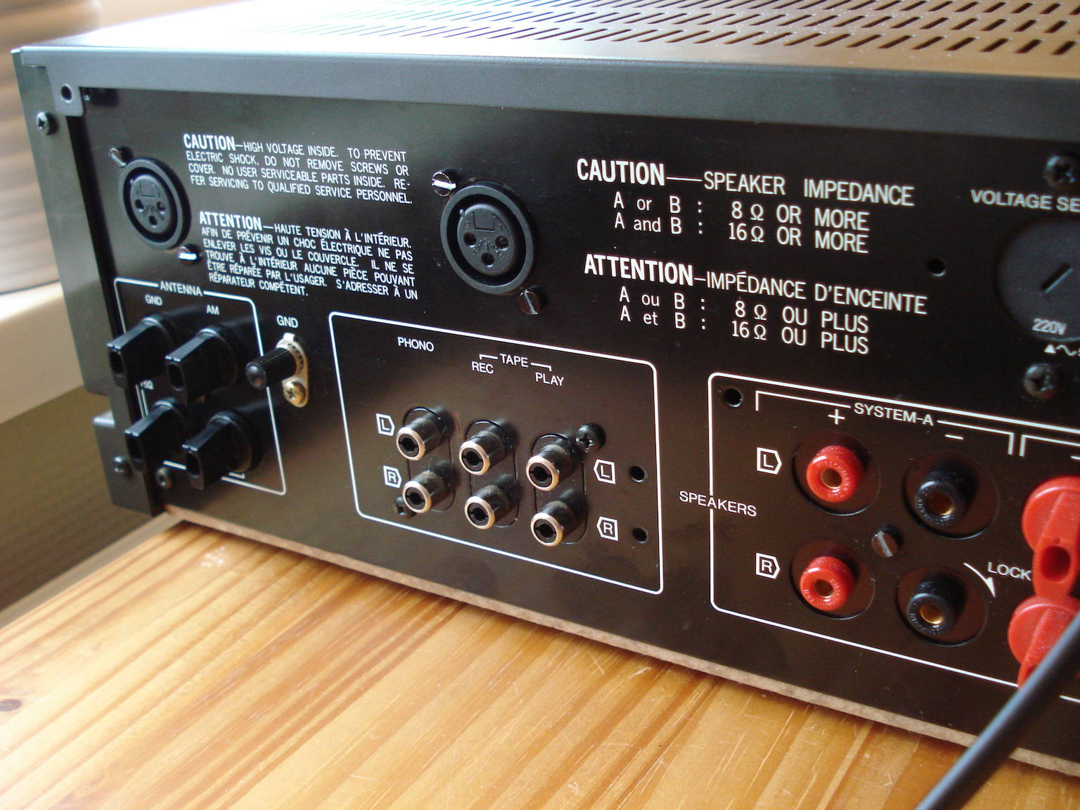

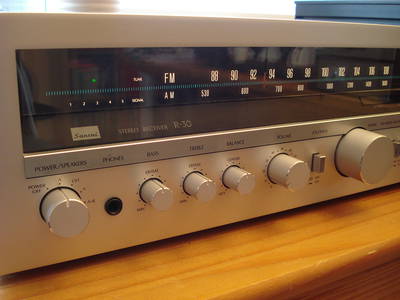

In de lokale kringloop had ik een mooie Sansui R30 versterker op de kop getikt, waarvan ik alleen de behuizing wou gebruiken. De afgelopen tijd ben ik bezig geweest alles zo netjes mogelijk in te bouwen. Het doel was het (mooie) uiterlijk van de Sansui zoveel mogelijk in takt te laten. De printplaat en bloktrafo heb ik verwijderd zodat er genoeg ruimte is ontstaan voor de nieuwe componenten. De druktoetsen en potmeters heb ik uitgesoldeerd en weer aan het frontpaneel bevestigd. Aan de achterzijde heb ik een viertal speakeraansluitingen vervangen voor poolklemmen en twee XLR-delen aangebracht.

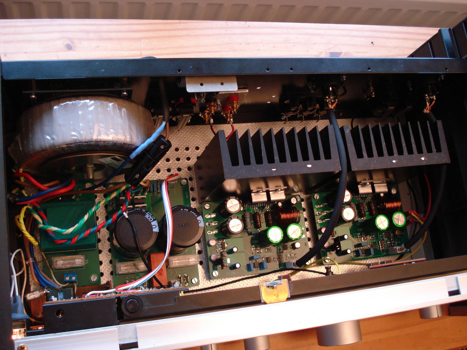

De oorspronkelijke bloktrafo had een aparte 8V wikkeling voor het lampje van de schaalverlichting. Mijn ringkern heeft die natuurlijk niet, dus heb ik hier een aparte bloktrafootje voor gebruikt (de groene links). Het oude lampje was defect, maar bij Reichelt vond ik een nieuwe in dezelfde maat. De ledjes voor de FM-afstemming heb ik hergebruikt voor de power-on indicatie (groen) en dc-error (rood) van mijn nieuwe voeding.

De vernieuwde schaalverlichting en het power-on ledje.
De nieuwe aansluitingen aan de achterkant.
De composite printen ingebouwd.
Re: Composite LM4780 versterker
Degelijke koelblokjes, Peter.
Waar heb je die vandaan ?

Bedankt Barry. De koelblokken zijn van Reichelt: klik

Maar is dit het oorspronkelijke ontwerp dat op diyaudio stond, of de nieuwe versie van Peter ?
Berichten: 36744
Leuk gedaan Peter! :rock: Maareh hadden niet gewoon een profiel van 200 lang? Of was dit goedkoper?
Zoek de verschillen :lol:

Ja, met die rare spoel is 't wel duidelijk :lol:
Ipv twee koelelementen,zat er al niks in :? Of was het niet allen zonder ui maar ook zonder koeling :o
:think: Nergens voor nodig. Kijk nog maat eens goed waarom :lol:
Maar 's de maat genomen dan :lol: .Niet zo heel grote kast, zat toch stereo versterker in.Had zeker maar weinig koeling nodig (2x20W of zo ?), te klein voor deze twee.Of mis ik wat :? .

Zolang de voeding niet is aangesloten zullen ze niet zo warm worden met deze heatsinks. :)

Ze zijn i.i.g. fors groter dan wat in een gemiddelde 2x 100W Zonie, Pioneer of Sansui zit. En eigenlijk worden die chip ampjes niet eens zo erg warm met normaal muziek, ook niet bij wat luider speler. Denk dat de gebruikte trafo eerder zou gaan roken.

Klopt, de trafo is de beperkende factor. Ach, voor huiskamergebruik voldoende.
Berichten: 36744
Als ik je een tip mag geven Peter, impregneer de spoeltjes met epoxy. Door de stroom die er doorloopt oefenen de windingen een flinke kracht op elkaar uit en kan het mechanisch gaan rammelen/resoneren. Met epoxy vastzetten voorkomt dat. Ik gebruik UHU-Plus maar de ouderwetse langzame van Bison kan ook. Goed dik insmeren en 20 minuten in de oven op 80 graden en je hebt een solide geheel.
