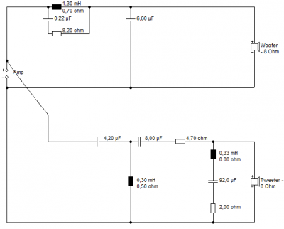

toetertje schreef:
Jij was in het schema ook c2 vergeten
Inderdaad vergeten. Ik heb het toegevoegd.

ik weet niet of het wat uitmaakt,
maar die weerstand van 8 ohm zit boven
de 10µf. Die staan in jouw schema omgedraaid.
Nee, dat maakt voor de werking niet uit.

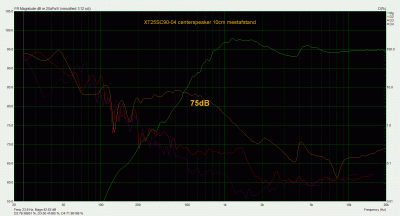

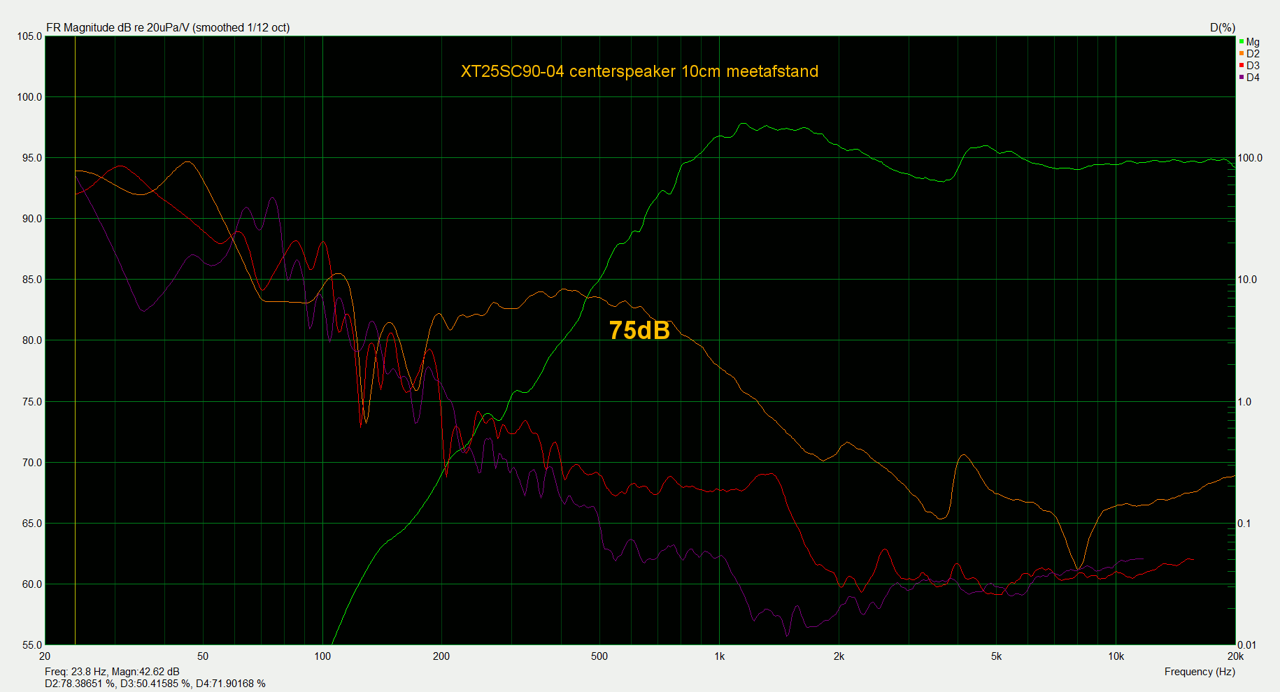

Ik heb nog wat beter naar de tweeter gekeken en daar toch wel een naar probleem ontdekt.
Er zit kennelijk een dikke resonantie op wel een hele vervelende plek:
Dit is op 10cm afstand gemeten van de centerspeaker tweeter.
Er zitten ook wat kleine reflecties in van de verzinking en de baffle, maar duidelijk is te zien dat er bij ca. 4.2kHz een dikke kam zit.
Bij de impedantie meting is op deze plek ook een piekje te zien.
Het verbaast mij nu ook niet meer waarom de tweeter zo opdringerig klinkt/schettert.
Om te kijken of vervorming ook een rol speelt heb ik nog wat metingen op 10cm gedaan:
Op laag volume is het best goed, maar het is echt geen hoogvlieger qua belastbaarheid.
Veel lager dan 3kHz zou ik deze tweeter persoonlijk niet inzetten.
Er is ook een ander probleem zichtbaar, de respons veranderd rond het probleemgebied.
Of deze amplitude modulatie ook hoorbaar is betwijfel ik, maar een goede tweeter laat dit gedrag niet (zo sterk) zien.

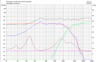

We hebben nu weer een filter uitgevogeld, waarbij het kantelpunt wat hoger ligt.
Ik zit er nu al weer uren naar te luisteren. Maar het is nu echt wel lekker luisteren.

Nee helemaal geen irritatie hoor. Ook ik ben blij met alle hulp. :proost:
Maar, ik heb inmiddels meer dan 8 verschillende filters uitvoerig beluisterd.
Ik zou het kantelpunt ook echt boven de 3k willen zien. Maar ik vind dat
met boxsim best lastig te bereiken.
Ik luister nu even van een combinatie van een paar voorbij gekomen filters.
Misschien kunnen jullie zeggen wat er aan schort, het klinkt in ieder geval
wel mooi open en lekker fris. Misschien komt het ook een beetje door de akoestiek
hier, maar ik kan hier goed naar luisteren. Het speelt nu met uitgebeende monitoren.

Nog een kleine toevoeging, de waardes lijken vreemd, maar dat komt
door het nodige knoopwerk. Iets met riemen en roeien. :mrgreen:
De 3.9 ohm voor het hoog, is nog discutabel.

Re: Modificatie-suggesties voor Philips HTR9900 luidsprekers
Jep, dat is een lekker filter. De powerrespons is niet betrouwbaar, maar blijft wel gelijkmatig - een goede indicatie.
Zie ook de doelcurves op 3kHz. Voor 5kHz zit het er iets onder, boven 7kHz weer wat meer energie.

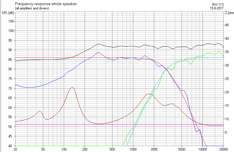

toetertje schreef:
Hebben Rod, en Chris, nog naar mijn laatste filter gekeken?

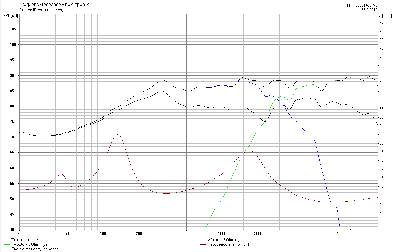

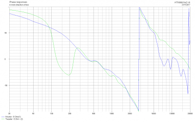

Heb nog even zitten spelen met jouw filter in Boxsim. Rekeninghoudend met een -2dB verloop bij 1500-2000Hz door het uitbenen en de drang tot versimpeling, ben ik tot het volgende komen:
Fase is helaas niet helemaal optimaal bij het overnamepunt.
toeter_20170919.Mod3.BPJ

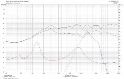

En als je dan nog even doorgaat:
RoD_V6.BPJ
(61.85 KiB) 52 keer gedownload
Berichten: 9198
We moeten inderdaad even opnieuw meten, omdat we dan helderheid hebben over het gebied rond 1,5kHz
Staar je niet blind op faseplot, ik denk dat als het geposte filter al een tikje agressief kon zijn dat jouw laatste versie gewoon niet meer in balans is.
Wanneer je uitgaat van dat de 1,5kHz bult niet meer in de roll off van de midwoofer zit dan ligt in het geheel jouw tweetersectie wel erg hoog naar mijn smaak. Ik heb het uiteraard niet gehoord, maar het is mijn vermoeden.
Voor een gelijkenis met de doelcurve ligt de woofer op X0 = 3200Hz, de tweeter op 2900Hz. Dat plus dat de tweeter luider speelt geeft een bult in een gebied waar ik hem niet graag heb. Op papier dan...
Tijd voor nieuwe metingen ;-)

Hoi Toetertje,
Ja hoor :).
Vorig weekend waren de filters opgebouwd volgens het schema dat je op 19 september gepost hebt.
Ik heb er nog niet echt lang naar geluisterd.
Helaas kom ik daar ook maar mondjesmaat aan toe o.a. vanwege de verkeersherrie..
Maar het valt mij wel direct op wat je bedoeld met meer emotie in de muziek!
Het midden springt er echt uit waardoor véél detail hoorbaar is, maar het is ook erg 'in your face'.
Ik zou het niet zozeer als agressief omschrijven (dat associeer ik meer met een 'hard' geluid/vervorming), maar wel behoorlijk fel.
In ieder geval geen neutrale afstemming in mijn situatie.
Bij de 30 graden respons zie je ook dat het midden geprononceerd is.
Persoonlijk houd ik van een laidback geluid, dus voor mij is dit wel teveel.
Het klinkt verder wel een tikje ruimtelijker en minder scherp dan mijn vorige filter.
Ondanks dat de tweeter nu een paar dB luider speelt.
De impedantieverloop is ook vrij gemoedelijk.
Ik vraag mij af of dat hier bedraagt om de tweeter beter uit de verf te laten komen.
Afgelopen weekend ben ik opnieuw aan de slag gegaan met het eigen filter.
Het overnamepunt is nu verhoogt naar 3kHz en voor de laagsectie heb ik een spoel van 1.8mH genomen.
Daar zijn gisteren de filters van gesoldeerd, maar het is nog een werk in uitvoering.
