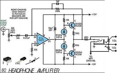

Tsja, voor jullie is dat misschien allemaal gesneden koek, maar
ik begrijp toch nog niet alles hoor. Anne, jij hebt het over een kruimeltje,
maar van 7,5 x versterking naar 3 x, lijkt mij iets meer dan een kruimeltje.
Dus als hollebolle gijs meer dan de helft moet in leveren, zal hij misschien
toch nog een beetje honger hebben. :mrgreen:
Hoeveel versterking en wat kan eraan hangen zijn toch twee verschillende dingen :?
Als je een ingang hebt van bijv.1V en de telefoon heeft 3V nodig dan is een versterking 3x mooi.
Hang je er dan een versterker aan die maar 1V nodig heeft krijgt die 3x teveel.
Gaat eigenlijk enkel goed als beide ongeveer evenveel nodig hebben.
Je zou evt. de versterking zo kunnen instellen dat de meesteisende krijgt wat nodig
en de verbinding naar de ander dan verzwakken met weerstand(en) aan de uitgang.
In de veronderstelling dat de versterker het gevoeligst is zou het zo kunnen.

De uitleg is prima nu.
alleen het schema is me nog even te gek.
Gaat het alleen om het toevoegen van de
2 10k weerstanden in de output?
Re: (10x10) headphone amp
Welja, als het genoeg is voor de koptelefoon en teveel voor de versterker zet je er een trimpotje tussen (voor elke kant 1 ), kun je verzwakken zoveel als nodig.
Als je de telefoon eruit trekt gaat de versterker wel ineens harder.Wil je dat niet dan moet de trimpot aan de andere kant van de 68Ω weerstand(en) aangesloten.Is dan wel op de print en niet meer aan een aansluiting, ziet er wat rommeliger uit.

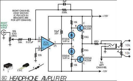

Na een aantal jaren gebruik zou ik toch graag nog een aanpassing willen doen. Mijn volume is nog te groot voor de HD598, waardoor ik hem eigenlijk maar 10% open kan draaien... Lijkt me dat het beter is om in het middengebied te zitten van het bereik..? En soms is het geluid 'tè clean', hier is vast ook wat aan te doen... Welke aanpassingen moet ik hiervoor doen?
