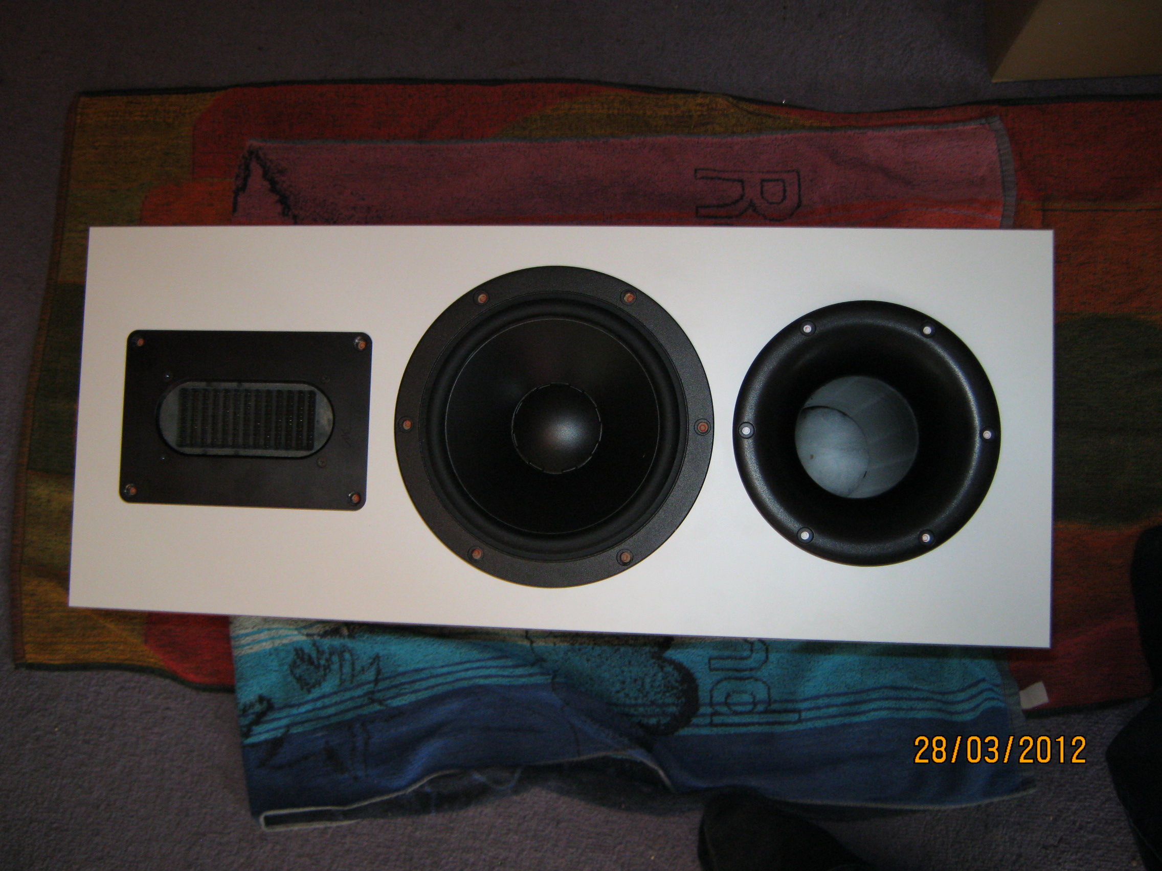

Re: 2-weg met C-Quenze 18H52 en AMT 25-7

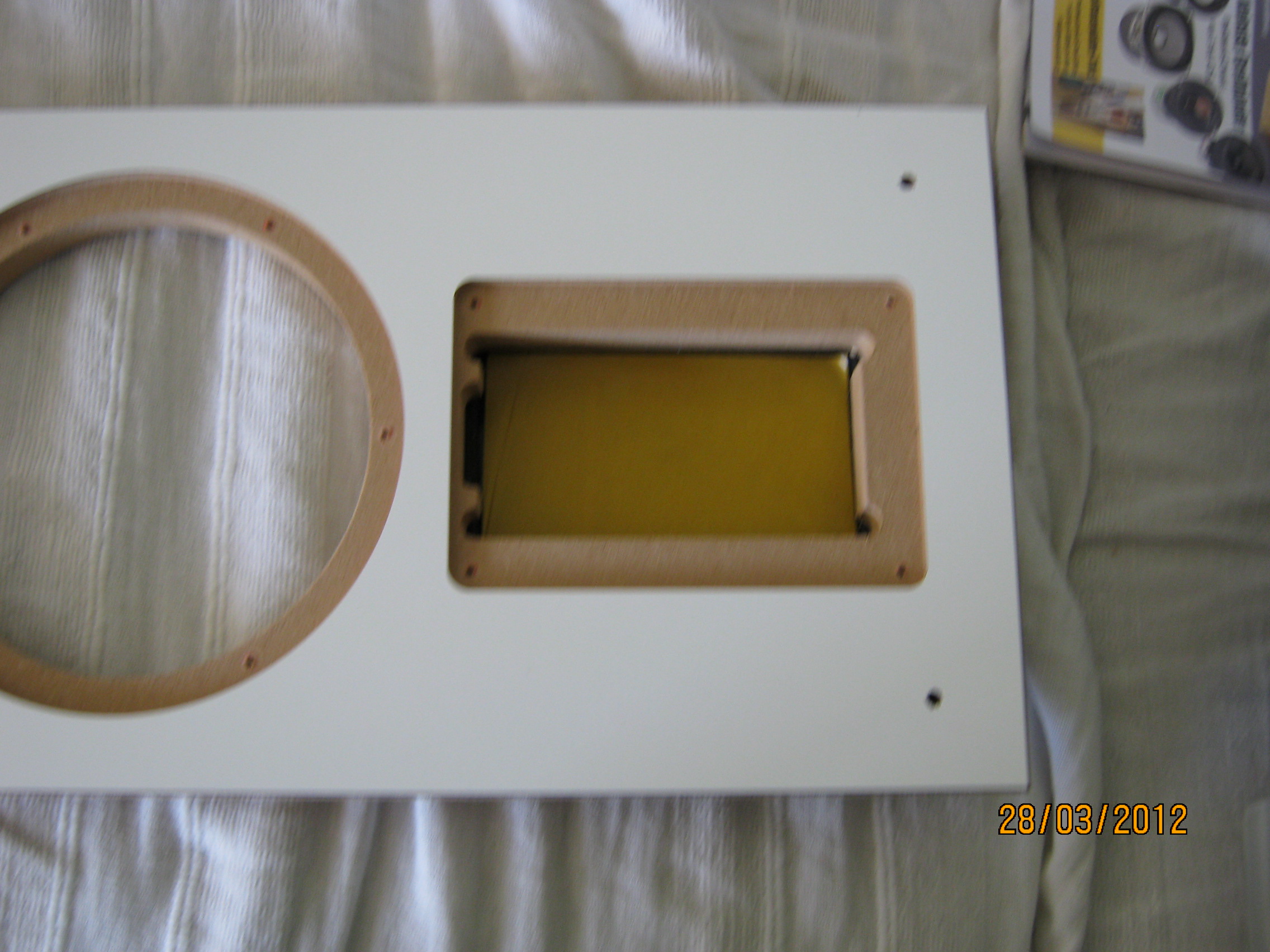

Vandaag is de testbaffle van Arno binnengekomen, de infresingen zijn werkelijk perfect! De units vallen er zo in, maar daarna is er nauwelijks een kier zichtbaar!
Toen Arno deze baffle maakte was het idee nog de reflex aan de voorkant te zetten, en ik moet zeggen het ziet er fraai uit met de units en de Jet Set poort daaronder....

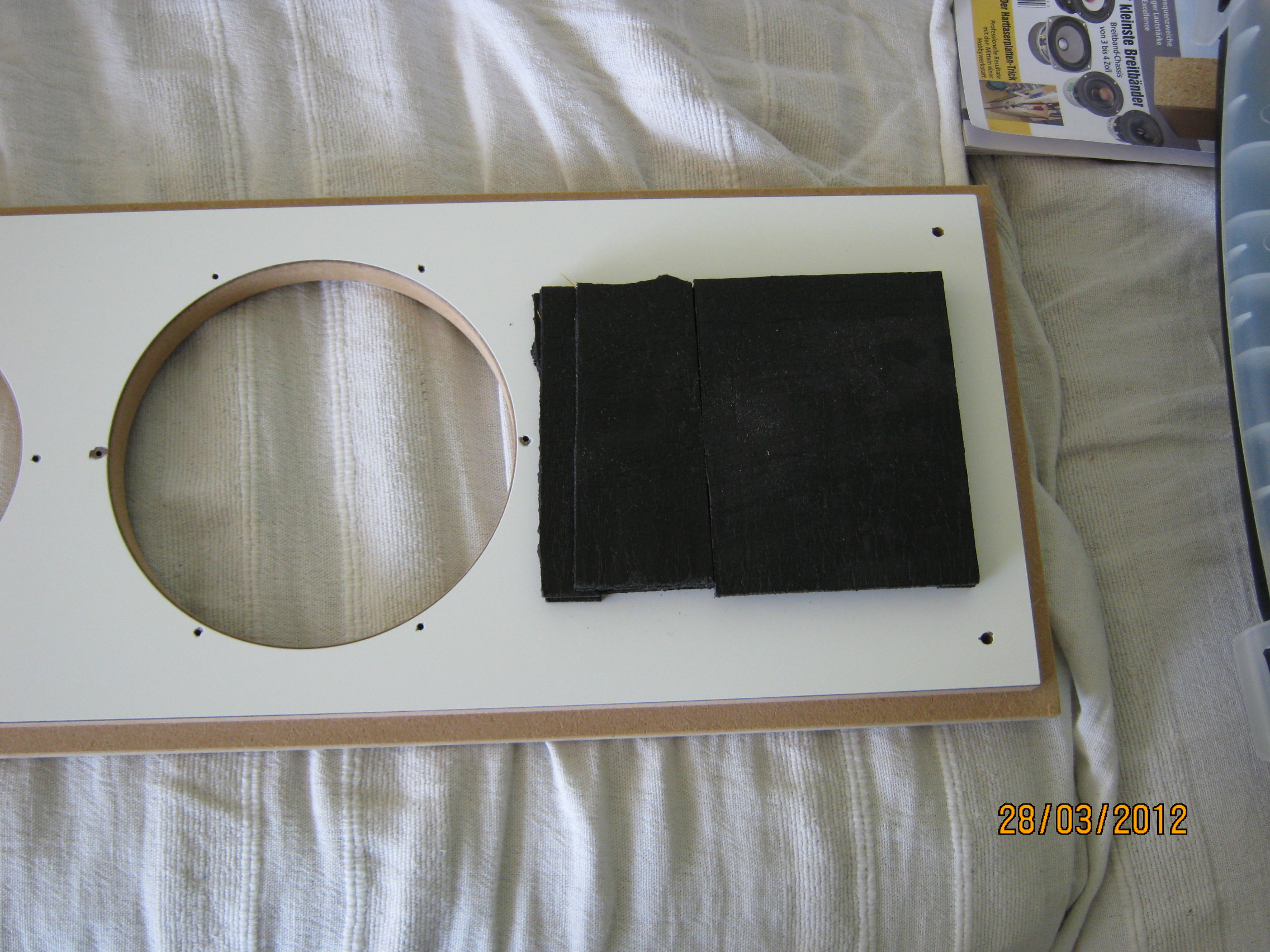

Met reststukjes bitumen een provisorische tweeterkamer gemaakt:
- bartsegers
- Berichten: 5431
- Locatie: Roermond
Werkt prima zo te zien

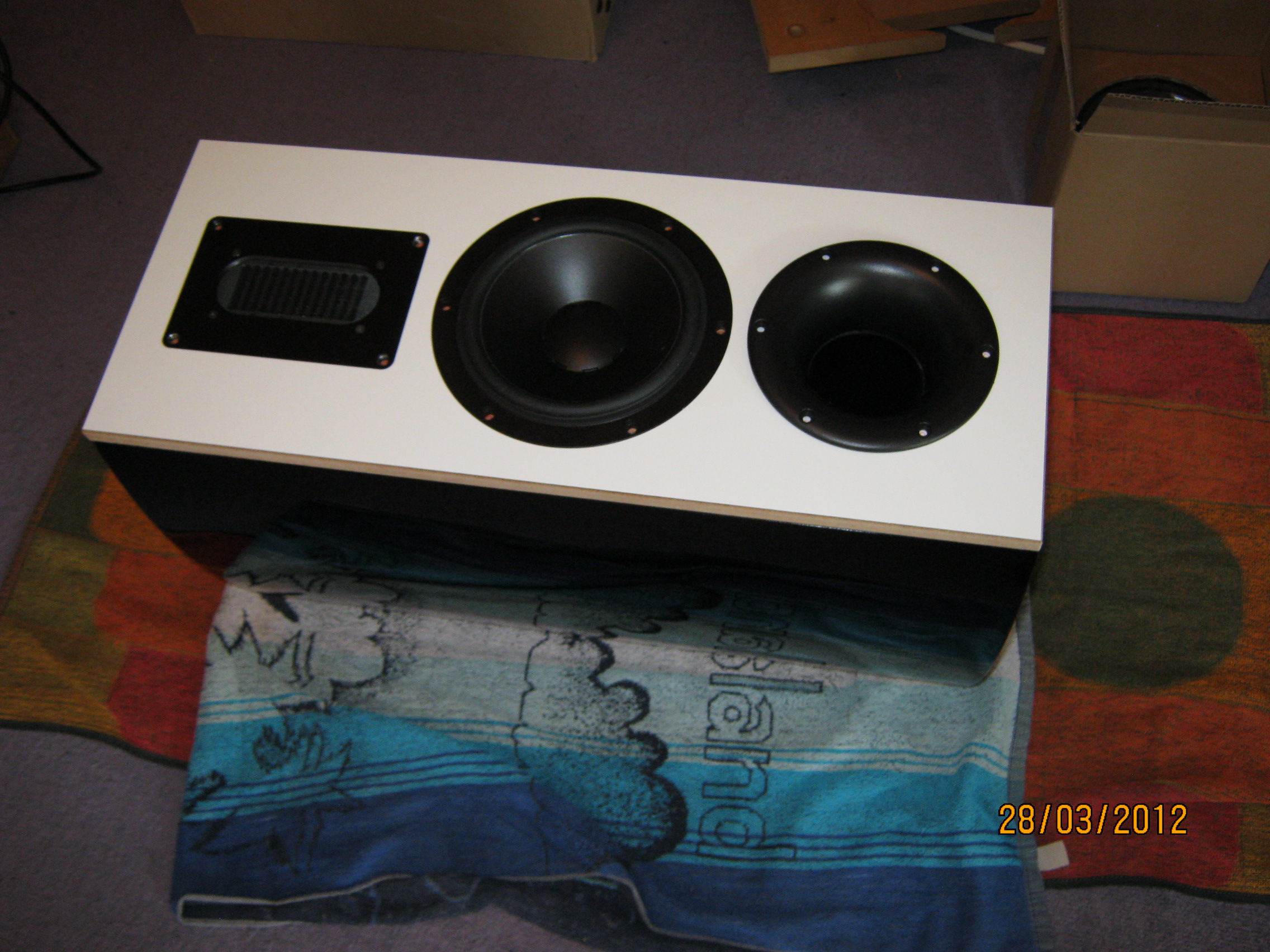

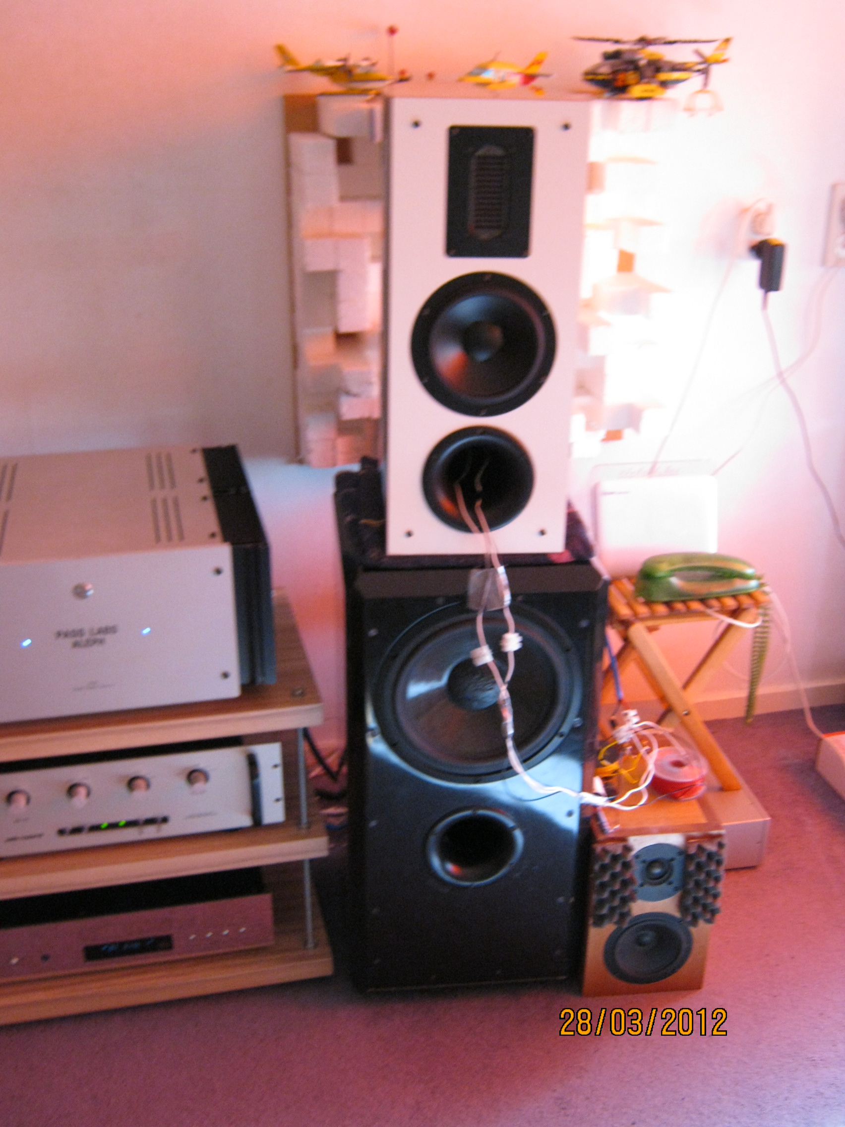

De units zitten inmiddels gemonteerd, de draden zijn door de reflexbuis naar buiten geleid, klaar om aangesloten en of gemeten te worden
Ik heb zin om dit kastje eens aan te sluiten, hopelijk heeft Jeroen een brainwave voor een leuk testfiltertje ´op de gok´...
In het kader van op een vrije dag moet er gehobbyed worden, heb ik het kastje net maar aangesloten op het vorige testfilter. En ja, er komt geluid uit!
Ik denk dat ik nu weet wat Jeroen bedoelt, ik heb een cd van Patricia Barber opstaan en kan alle lijntjes in de muziek nu makkelijk apart onderscheiden...

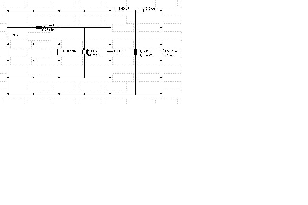

Toch maar een wat beter filter gemaakt, 2e orde verder geen poespas:
Laagsectie: 1.0mH Tritec, 18ohm parallel en 15uF parallel
Hoogsectie: 1.5uF en 10ohm in serie, 0.82mH parallel
De 18 ohm parallel aan de 18H52 heb ik van Jeroen afgekeken om de impedantie lekker vlak te trekken van de C-Quenze.
Filter is tot stand gekomen door de frequentie en impedantie curves over te trekken met SPLTrace en daarna in Boxsim geimporteerd. Fase zal dus verder wel geen bal van kloppen, maar dip bij 2000Hz zou weg moeten zijn.

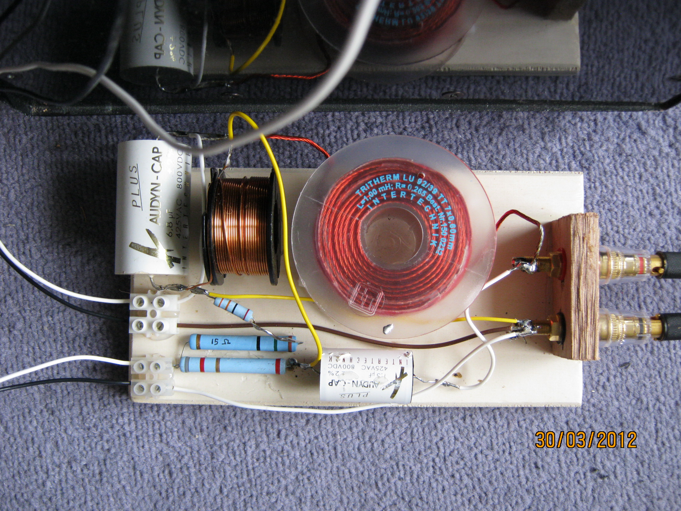

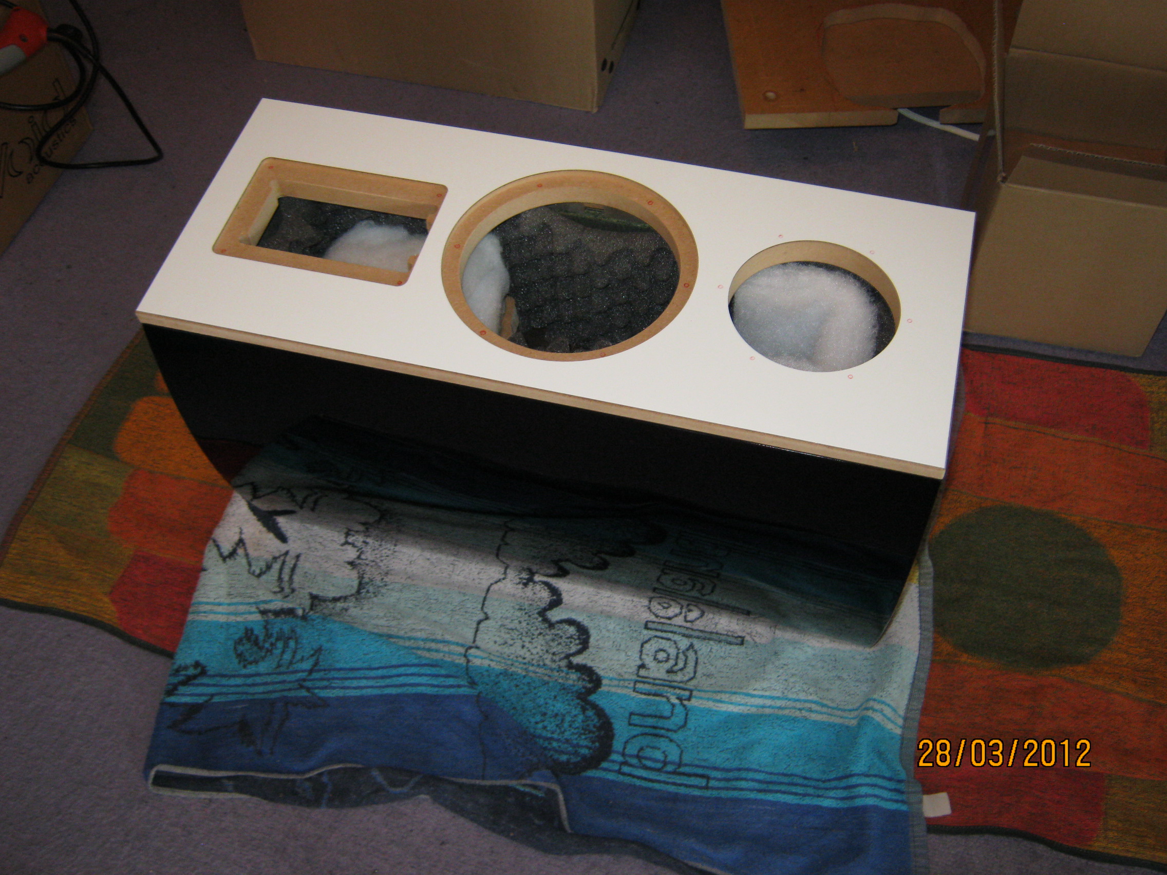

Toch maar een snippermiddag genomen om eens een nieuw filter te kunnen maken.
Voor het laag een Tritec 1.0mH en 6.8uF Audyn Plus.
Voor de tweeter een Audyn Plus 1.5uF, 8.2 ohm MOX serie, 48 ohm MOX parallel (15 ohm +33 ohm in serie) en een luchtspoeltje 1.2mH parallel.
Lastig luisteren met maar 1 kast maar het klinkt goed zo!
Hallo allemaal,
Ik heb een vraagje over de demping:
De kast is 18mm MDF met 8mm bitumen en daar nog eens overheen damping 10. De wanden zijn dus lekker dood.
Nu zit ik echter nog met de interne demping, ik heb nu ter beschikking: BAF, Pritex en Twaron.
Hoe zou ik mijn kastjes optimaal kunnen dempen? Moet er een vrij 'pad' zijn tussen woofer en poort?
Ik zat zelf te denken aan BAF rondom op de wanden en de twaron zoveel mogelijk in het 'midden' van de kast.
