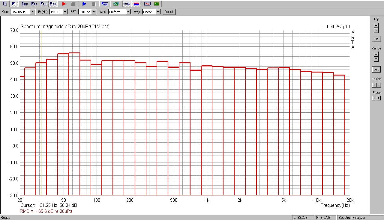

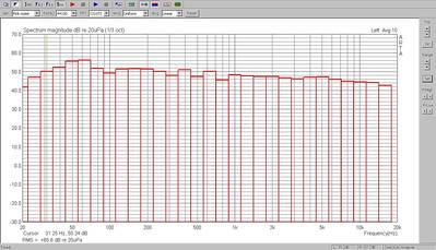

Hierbij een 3rd-octave metingen behorend bij de RT meting van gisteren. Gemeten op circa 3 meter afstand op de luisterplek. De linker schaal is overigens niet gecalibreerd, in werkelijkheid stond de boel veel harder. :)
Ter info: het gaat om deze luidspreker:
http://www.humblehomemadehifi.nl/Orfeo_NL.html
Laatst gewijzigd door Geenius op za 30 nov 2013, 12:06, 2 keer totaal gewijzigd.

Tja....
Iets met resolutie zou ook wel aardig zijn :mrgreen:

bert stoltenborg schreef:
Tja....
Zal ik vandaag maken, gisteren alleen die twee "groffe" screendumps bewaard.
Wat trouwens wel grappig was om te zien, was dat bij gewone haakse plaatsing (in de breedte of in de lengte) er in het laag een aantal grote pieken en dalen te meten was en bij diagonale metingen die pieken en dalen veel minder groot waren maar dat er een soort "kam-filters" te zien waren in het hele gebied onder de 400Hz. Dat heeft natuurlijk te maken met de "willekeurige" afstanden tot alle wanden die je bij een diagonale opstelling hebt.

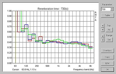

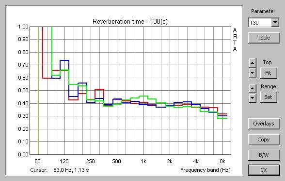

Nog even wat RT metingen opnieuw gedaan op diverse plekken in de ruimte om de tendens aan te geven.

Als ik nu zo naar je metingen kijk en je wil in de hoeken geen bastraps dan zou ik wat platen weg gaan halen en de ruimte naar 0.6 brengen en afhankelijk van het hoog zou je ook nog wat plastic kunnen gebruiken onder het stof.
Dit kun je makkelijk testen door dun plastic er even over heen te plakken.
Wat je met deze aanpak bereikt is dat je het laag en mid/hoog wat meer in balans krijgt.
Nu is je mid goed zelfs al een lage RT waarde naar mijn smaak je hoog wat te gedempt en het laag veel te weinig.
Probeer daar de balans in te zoeken.

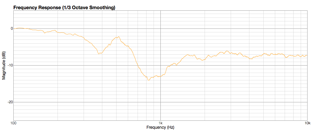

Hoi Bert
Ik heb niet alles meer kunnen vinden ik weet dat ik nog wat betere metingen had maar deze heb ik kunnen vinden.
Dit is het verschil tussen de muur reflectie en demping met 5cm dik acotherm en dan zie je dat de demping toch behoorlijk ver doorloopt naar beneden toe.
Rob

Als ik de deur naar de hal open doe, dan gaat de RT waarde naar 0,5 of 0,6 - eerste probleem opgelost! :mrgreen:
Het hoog is inderdaad iets te veel gedempt, wel heerlijk rustig als je in alle stilte naar de hazen in het achtergelegen weiland wilt turen, maar ik zal 'ns iets over een aantal van die panelen hangen en een voor / na meting doen. Ook ga ik weer in de lengte de boel opstellen, dan heb ik minder laag en hopelijk minder ophoping van energie. We gaan weer aan de slag. :D
Overigens, in mijn vorige woning had ik helemaal geen problemen in het laag. Een mooi verzakte woning uit circa 1650, alles lekker scheef, balken plafonds met planken erboven, half-steens buitenmuren, gipsplaten binnenwanden met daartussen 30cm lucht en wat glaswol. Strakke nieuwbouw woningen zijn wat dat betreft een stuk slechter. Misschien maar als volgende woning een antroposofische nieuwbouw woning. Lekker scheef en toch nieuw! :twisted:
