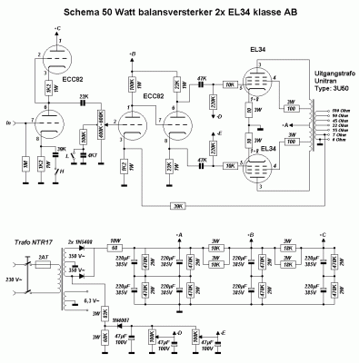

Wel jammer dat je er alsnog een equaliser tussen moet zetten. Ervaar je die overdreven middentonen ook met andere luidsprekers?
Welke waarde hebben die kleine gele koppelcondensatoren? Ze lijken me nogal klein, zo op het oog.

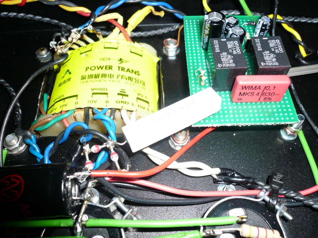

Klein puntje van aandacht/veiligheid vind ik wel de gelijkrichter voor de hoogspanning. Die hangt nu een beetje in de lucht. Persoonlijk zou ik die even op een tagboard opbouwen, dat is zo'n stukje print met van die soldeerlippen. Dat zit toch wat steviger.
Met een gelijkspanning van 500V kun je met 5mm afstand al overslag verwachten, dat heb je liever niet. Maar het is natuurlijk jouw versterker, dus als jij vind dat het stevig genoeg zit, moet je het lekker laten zitten.

Heb het schema gemakshalve er nog even bijgedaan.
Misschien dat er nog wat verbeterd kan worden. De voeding die erbij staat zit er dus niet meer in.
Ik kan nog even kijken voor een versteviging van de diodes.

Heb jij zo'n potmeter van 1MOhm met een aftakking te pakken kunnen krijgen zoals in het schema staat?
En heb je de schakelaartje L en H met de bijbehorende condensatoren geplaatst?
Die zijn bedoeld om het hoog en laag wat te beïnvloeden.
Naar mijn idee kun je voor de volumeregelaar een 100kOhm type gebruiken en voor de koppelcondensator tussen de ECC82's een hogere waarde nemen, bijvoorbeeld ook 47uF.
Ten slotte kun je proberen de kathode van de triode aan de ingang te ontkoppelen met een elco van 100uF, maar ik ben er niet zeker van of dat de bandbreedte vergroot.

Nee. Heb er een "gewone" potmeter van 500K op zitten.
Het schakelaartje L en H zit er ook niet op.
Over het laag en hoog ben ik zeer tevreden.
Kan nog wat proberen met de koppelcondensatoren.

Met die '39K' aan de kathode van de ingangsbuis kap je laag af, is echt iets voor een gitaarversterker. Hifi is het niet, dan zou ik een 25 uF gebruiken.
(Die 'K', is dat nanofarad?)
Verder sluit ik me aan bij RobertD: wat soldeersteuntjes gebruiken. Niet alleen bij de diodes, maar ik zie ook buisvoeten met een weerstand eraan en in de lucht daaraan een draad gesoldeerd. Als je eens flink gaat sjouwen met die bak kan dat makkelijk verbuigen en zou die blote draad makkelijk tegen het chassis kunnen komen, met allerlei mogelijke nare gevolgen.. 8-[
Maar gefeliciteerd hoor, leuk om te zien wat je ondertussen allemaal bijgeleerd hebt ;)
Berichten: 12450
Re: Mijn nieuwe Buizenversterker in opbouw.
Ziet er idd uit als een gitaarversterker of iets in de trend.
Idd die 39k vervangen voor 22uF of gewoon weglaten (mits gain genoeg)
Die 47k vervangen voor een 100nF, maar dat is geen must (15Hz -3dB moet ook nog wel gaan)
100k + 4k7 condensator zijn ook niet nodig.

Hoe meer ik over die koppelcondensatoren nadenk, des te meer ga ik erover twijfelen.
De afgebeelde waarden van 22k en 47k zijn dus eigenlijk 22nF en 47nF (oftewel 22.000pF en 47.000pF)
Dat is echt te weinig. Vooral bij die eerste met die hoogohmige potmeter erachter.
Verander al deze koppelcondensatoren eens in een waarde van 470nF (oftewel 0,47uF).
Het zal je basweergave ten goede komen.
Ontkoppel de kathodeweerstand van de eerste triode (dus pen 8) ook maar eens met een elco van 100uF.
Wanneer het geluid in het hoog wat te fel is, kun je dat oplossen door parallel aan de tegenkoppelweerstand een klein condensatortje op te nemen (1 tot 3nF). Je koppelt de hoge tonen dan meer tegen, waardoor deze afnemen.
Berichten: 12450
Als je 500k potmeter gaat gebruiken (wat ik begreep uit reactie van Theo), zit je met 22nF op 14,5Hz.
Een 100nF lijkt me meer dan zat. Dat zit je op 3Hz -3dB.
Bij pen 8 kun je het op dezelfde manier schatten.
22uF zal rond de 6Hz opleveren.
47uF dus rond de 3Hz.
Lijkt me ook voldoende.
Maar lager kun je altijd gaan natuurlijk :)

Die 39K en 4K7 en de 100K weerstand heb ik er helemaal niet in zitten.
De schakelaartjes ook niet.
Het laag is ruim voldoende aanwezig,mooi vol en rond. Absoluut niet blikkerig.
Het hoog is strak en mooi helder.
Alleen het mid vind ik wat overdreven.
Ik heb alle schuiven van mijn equalizer in het midden staan oftewel 0 dB.
Alleen de 1 Khz heb ik 1.5 dB omlaag gezet en de 2 Khz 0.5 dB omlaag gezet.
Het is niet veel maar toch vind ik het zo mooier klinken.

Zal qua veiligheid kijken of ik nog wat kan vastzetten.

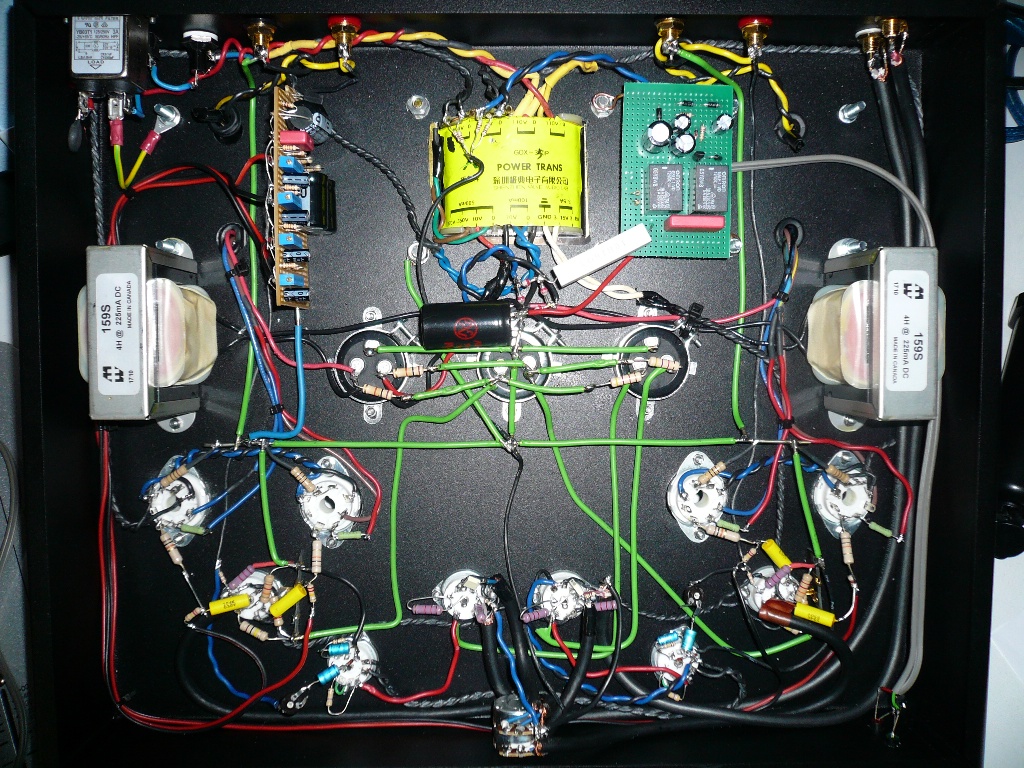

Ik heb de nieuwe versie van het printje van Anne in mijn versterker gebouwd en het werkt perfect.
Heb er een 2de relais bij gemaakt die aan gestuurd wordt door de dezelfde BS170.
Het 2de relais stuurt de 2 ledjes aan die op de voorkant zitten.

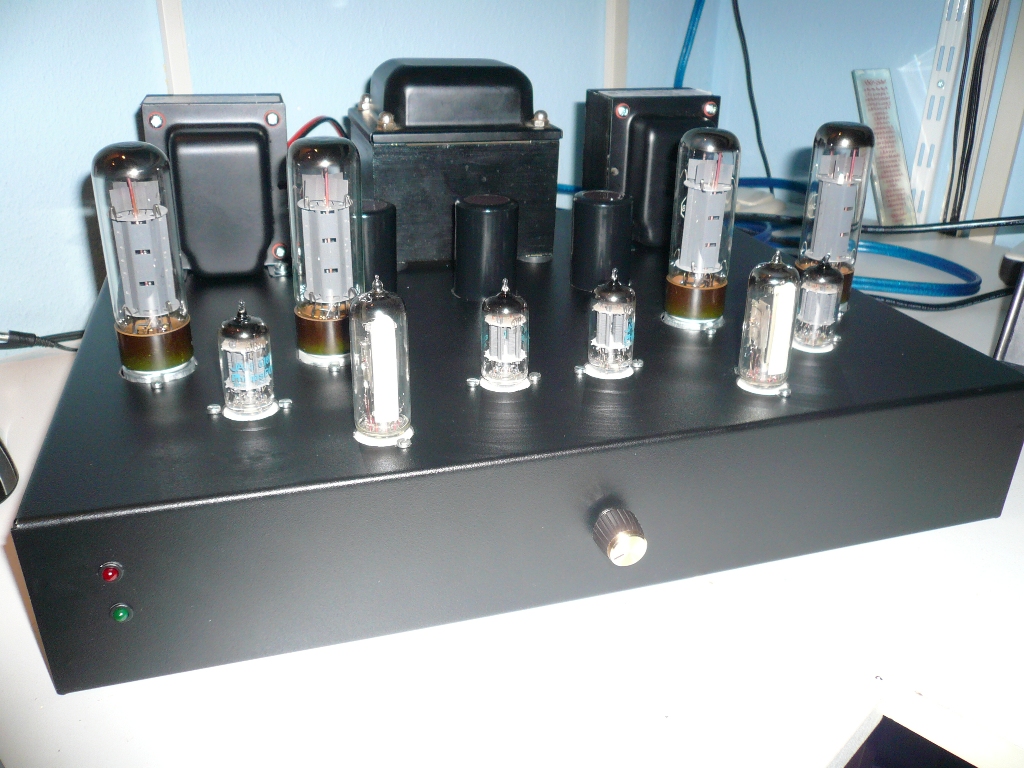

Verder zit nu alles goed vast. Ik kan nu wel gaan zeggen dat mijn Buizenbak klaar is.
Plaatjes volgen nog. :wink:
Whaw,glanzend mooi en symetrisch.(op de LEDjes na :? :D )
Als het er vanonder ook zo uit ziet,of mag je er niet onder kijken :oops:

Als het geluid van je versterker net zo goed is als de buitenkant er uit ziet heb je een topversterker Theo! :rock:

Ik vind hem er ook heel mooi uitzien.
Nog even een plaatje van de onderkant.

Dat ziet er uitstekend uit Theo, je hebt voor een ruimtelijke opzet gekozen en dat vergemakkelijkt het om problemen op te zoeken en onderdelen te vervangen. Je schemaatje van de EM84 neem ik 1-op-1 over want dat lijkt mij ook leuk voor de finishing touch :D
