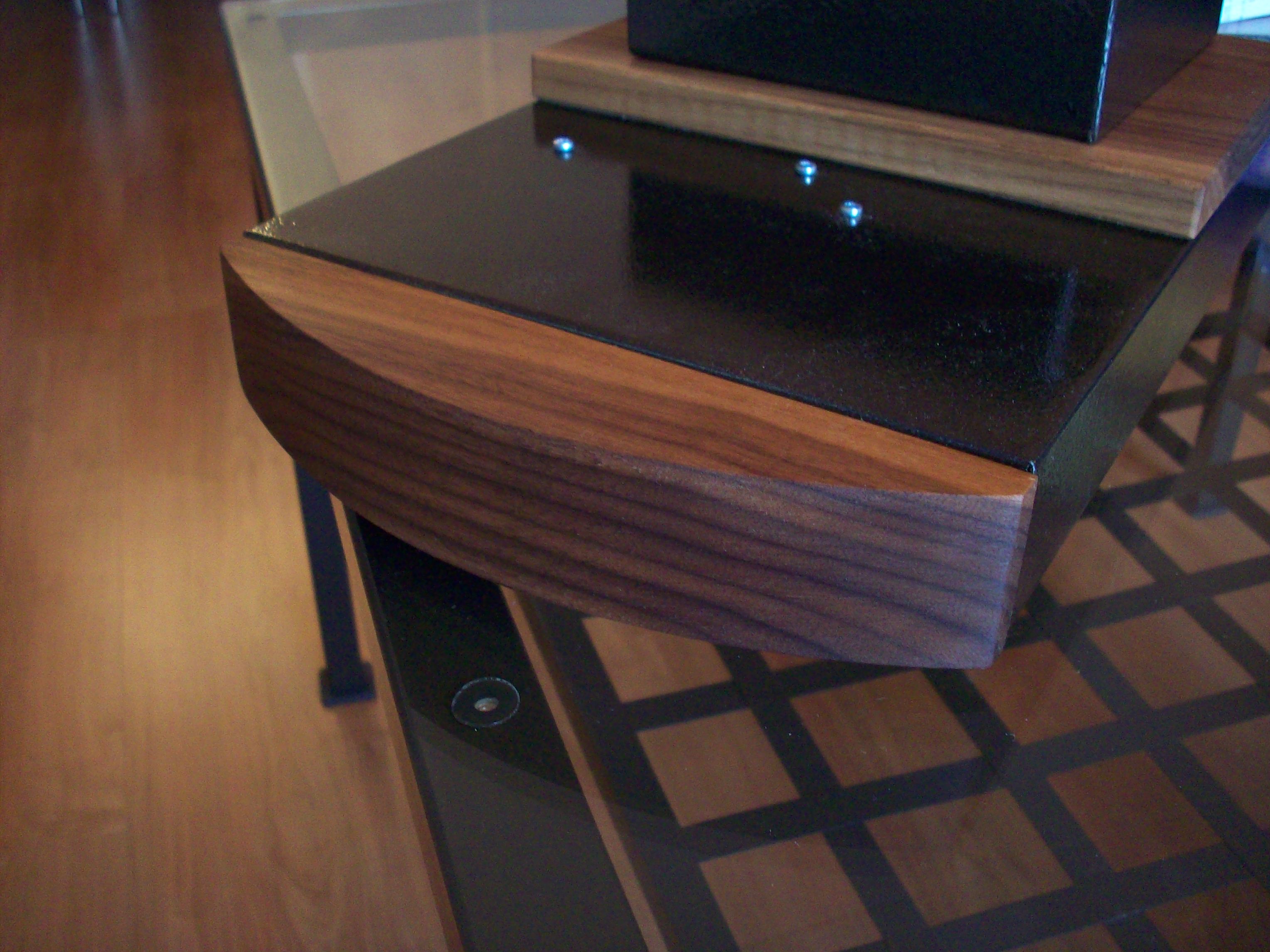

Ok ik zal het uitleggen. Voor de buizenversterker heb ik bijna alle spullen binnen. Ik moet de ijzerwaren (trafo's e.d.) nog bestellen. Dit zal alleen pas volgend jaar worden omdat ik over 6 weken ga verhuizen/verbouwen. Dus even de hand op de knip en ook de tijd besteden aan opruimen/inpakken.
Maar ik heb niet stil gezeten!! Ik ben namelijk druk bezig geweest om de rest van de set klaar te maken voor de komst van het paradepaardje, de KT88. Wat is er gedaan dan? Laat ik even vlug vertellen hoe dadelijk het geluidssignaal zal lopen:
* De bron is nog steeds mijn MediaCenter. Deze heeft nu inmiddels wel een ander kastje gekregen (althans, deze zit in de afrondende fase).
* Vanaf de bron gaat het naar iets compleet nieuws. Het digitale (optisch of coax) bronsignaal gaat naar een miniDIGI bordje. Deze stuurt het signaal weer door naar de miniDSP. Velen hier zijn bekend met de werking en de kracht van dit verbazingwekkende bordje. Deze 2 bordjes zitten samen met een printplaat ontworpen door Knuisje in een chassis. Deze laatste print schakelt tussen de 4 digitale ingangen en 2 analoge, regelt het volume en geeft de ingangskeuze en volume weer op een LCD. Hij zorgt er ook voor dat deze functies via een afstandsbediening te regelen zijn.
De miniDSP zal het signaal splitten in hoog en laag (actief filteren dus). Het chassis hiervoor is nagenoeg klaar.
* De laagoutput van de miniDSP gaat naar een GainClone eindversterker. Deze heeft een compleet chassis. Het enige wat nog gedaan moet worden is het notenhout in de lijnzaadolie zetten (zie de foto's hoe dit chassis eruit ziet).
* De hoogweergave (vanaf zo'n 250hz) zal door de KT88 versterkt worden.
* De luidsprekers (Concaeve Rapide) zijn nu ook "omgebouwd" om met actieve filtering aangestuurd te kunnen worden.
Jullie zien dus dat ik zeker niet stil gezeten heb. Uiteindelijk zal er mogelijk ook nog een mooi bijpassend meubel komen maar dat moet nog ontworpen worden. De foto's hieronder tonen dus hoe elk van de 5 chassis eruit komen te zien. Afgezien van wat er op het houten plankje komt te staan (trafo's, harde schijf, of zelfs helemaal niets) zijn de kastjes identiek.

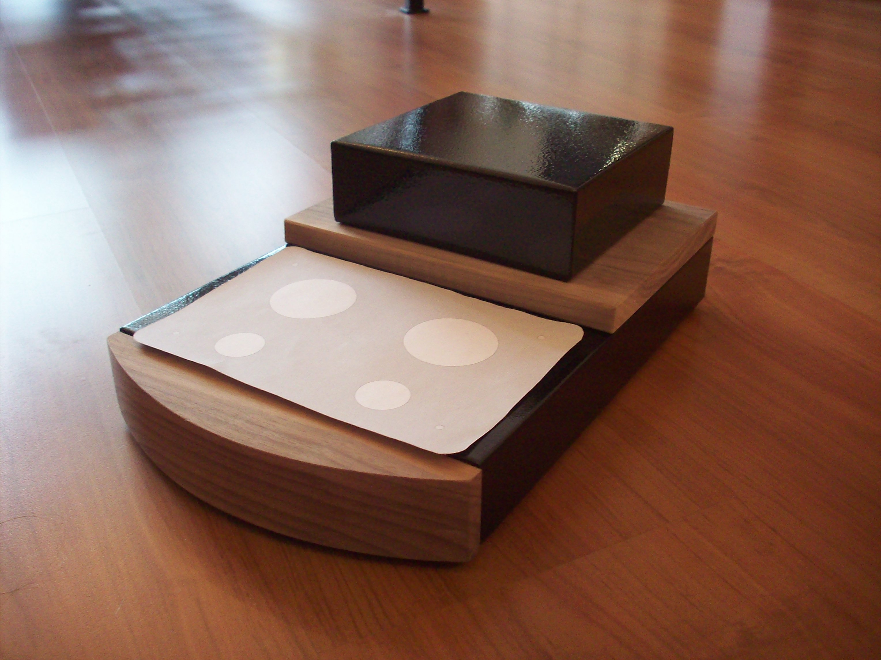

Op de foto's zie je voorop een papiertje liggen. Dit word vervangen door een 2mm dikke alu plaat met indien nodig uitsparingen gefreesd voor bijv. de buizen, display etc. Deze zal blind en enigszins zwevend gemonteerd worden.
Ik vermeld er nog even bij dat de foto's de werkelijkheid totaal geen recht aan doen! De kastjes zijn gemaakt van een plaat aluminium. Zelf gebogen en gespoten. De lak is Hamerite hamerslag zwart.
Voortgang genoeg? ;)

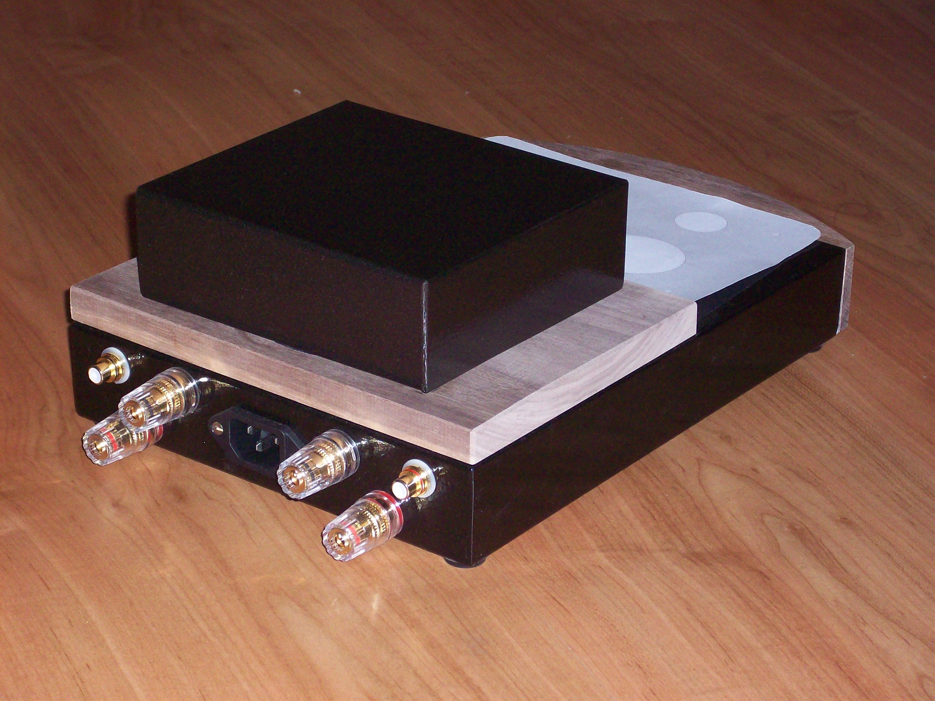

GainClone eindversterker voorkant
GainClone eindversterker achterkant

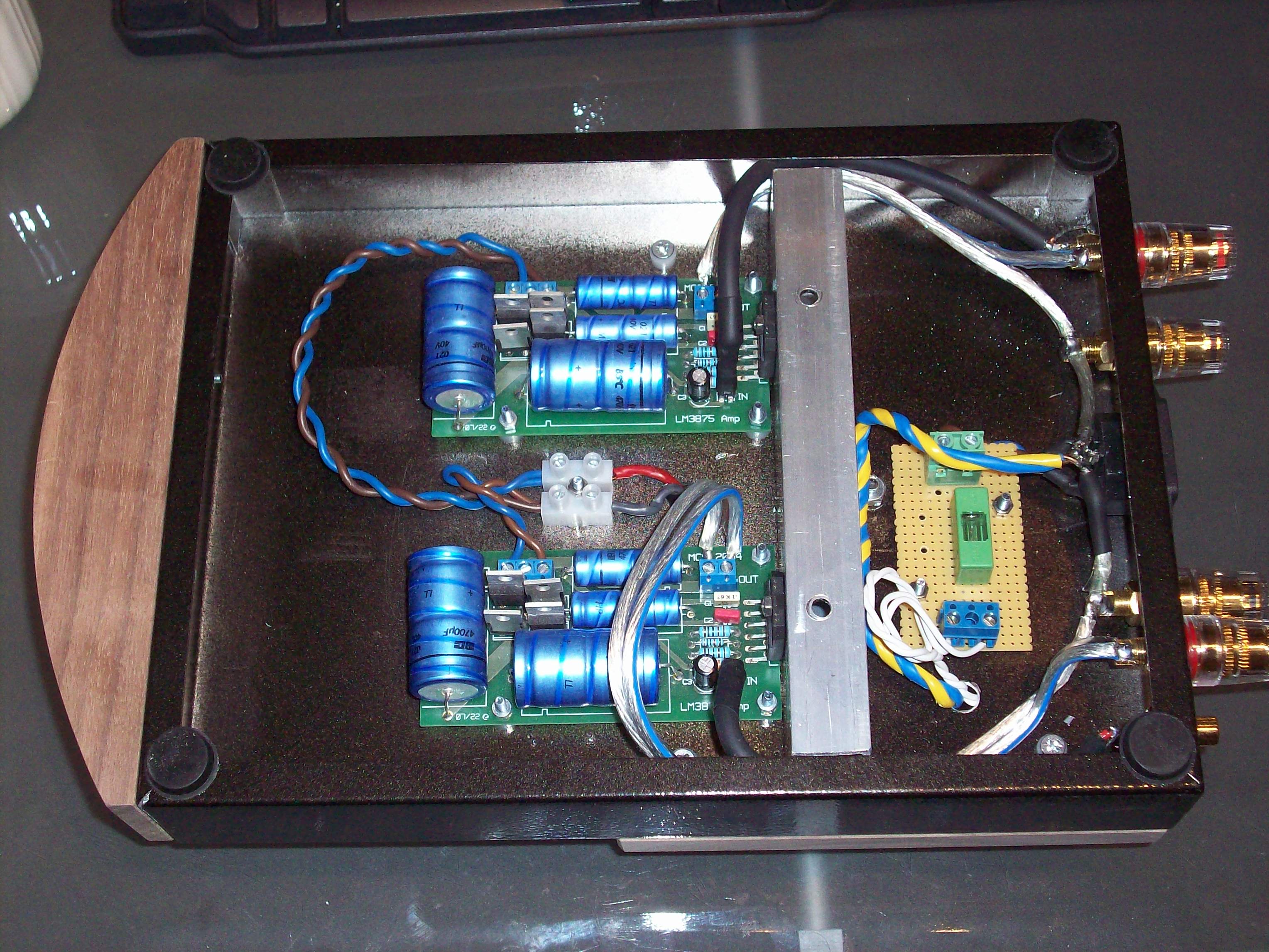

De binnenkant van de GainClone

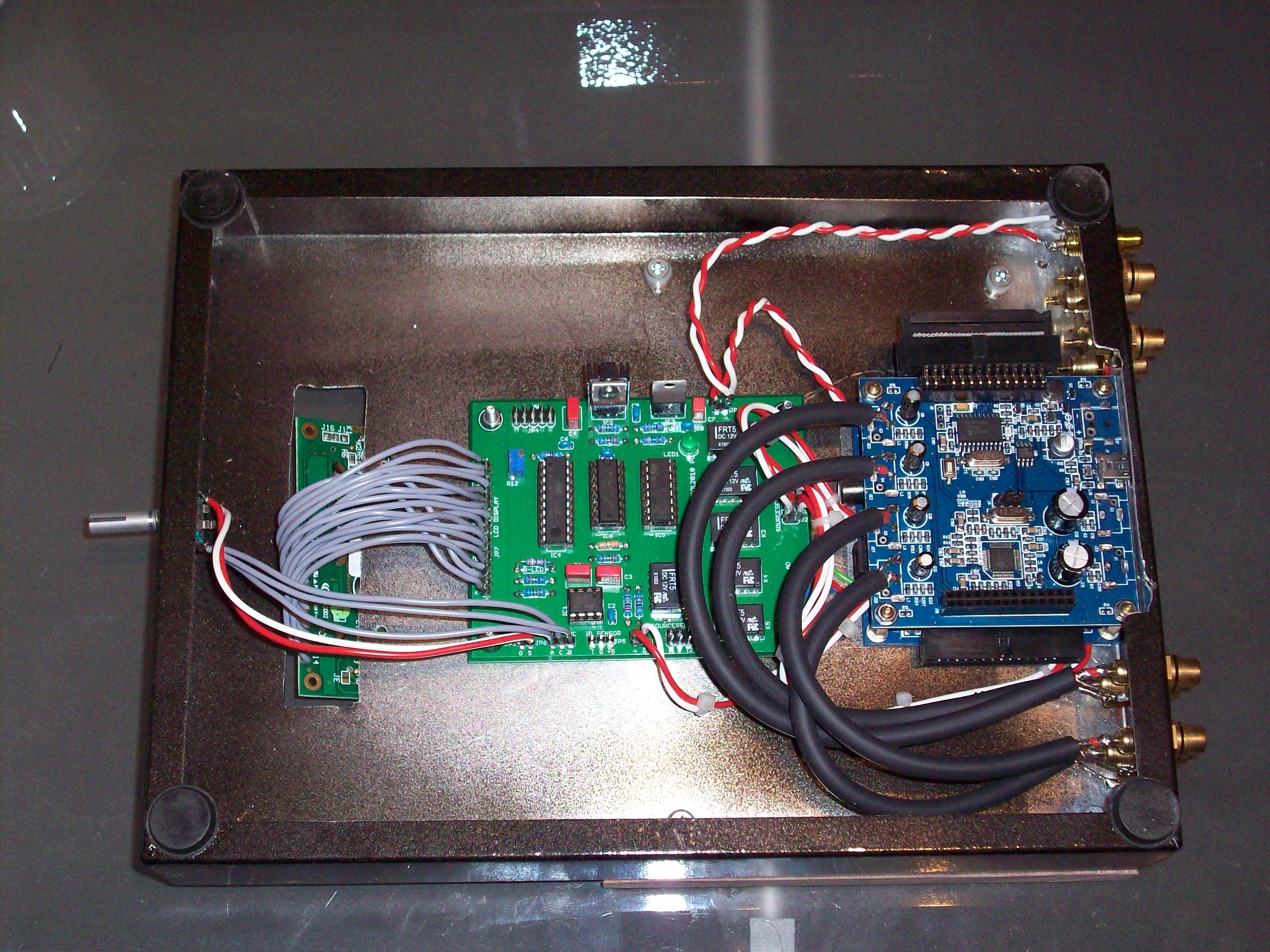

Binnenkant van de miniDSP combo

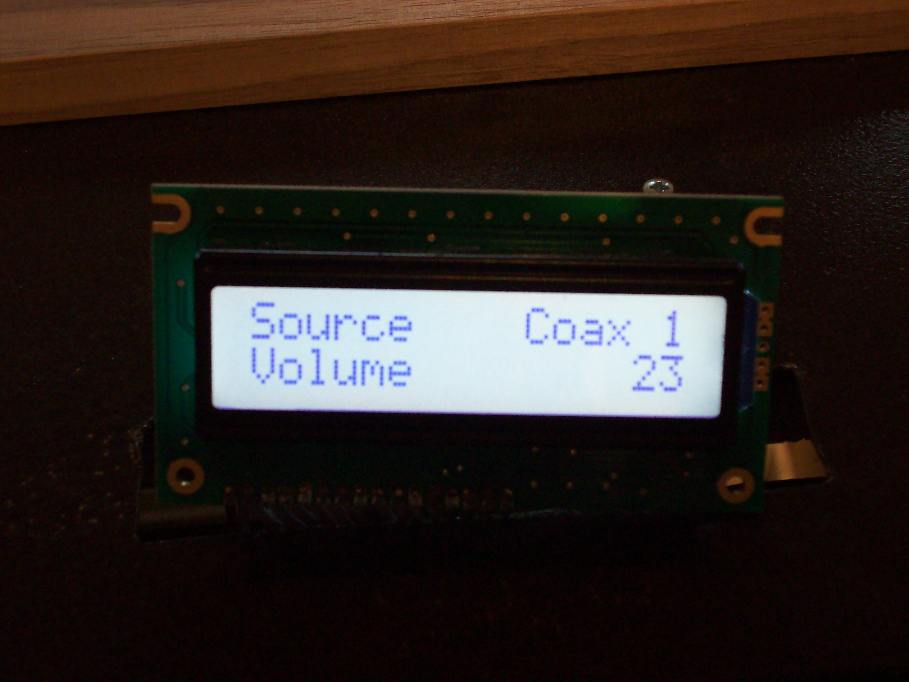

Closeup van het display. Deze heeft een witte achtergrondverlichting met blauw/zwarte letters
Berichten: 3690
Locatie: Julianadorp
Re: Eerste stappen in de buizenwereld.
Bericht door knuisje »
Erg mooi dat notenhout. Zat het tweede lintkabeltje niet bij de minidsp? Die heb je wel nodig.

Dit gaat mij boven m'n pet als buizenbouwer :roll: Maar het ziet er wel heel professioneel uit Vinculum! Complimenten! Waar heb jij die mooie LS en cinch aansluitingen vandaan? Ik heb ze bij Dick Best besteld, evenals de buisvoeten en het andere hardware spul. De trafo's en de bijbehorende kappen komen volgende week als het goed is. Iniddels heeft naar mij vernoemde neeflief de houten meranti behuizing aangepast zodat het achterpaneel er keurig invalt en de meter en on/off knop aan de voorkant ingepast. We liggen op schema :lol:

Wauw, dit gaat een mooi en origineel project worden.... waarom kies je trouwens voor een KT88SE voor midden en hoog en een gainclone voor het laag, heb je dat met een reden gedaan?
Nogmaals een compliment voor de afwerking, wordt bijzonder strak allemaal.

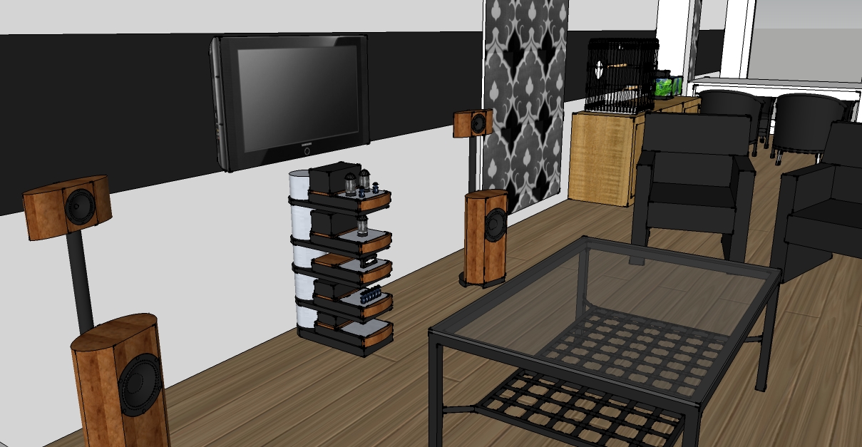

Hier nog een ideetje hoe dit in een rek eruit zou kunnen zien. Dit is overigens een tekening op schaal van mijn nieuwe woonkamer. Althans, zoals deze er over 6-8 weken uit zou moeten zien.

Het hout is nu ingesmeerd met lijnolie. Wat een verschil! De kleur en structuur komen nu heel mooi uit. De foto doet het echt geen recht.
Berichten: 12445
Fotograaf bedoel je? :lol: :twisted: :wink:
Ziet er waanzinnig uit!
