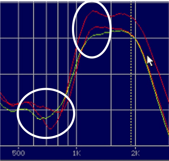

Transmissielijn behuizing middentoner:
Ik zou fout kunnen zijn, maar uit het gedrag van de frekwentiecurve en het waterval diagram zou ik stellen dat de storing bij 1200 hz van een staande golf komt.
Die staande golf kan niet vermeden worden zolang de wanden recht tegenover elkaar staan. Constructief is dit in het Concave model moeilijk te wijzigen. Die 2 wanden zullen dus wel met demping moeten worden aangepakt.
Voor de storing tussen 550 en 800 Hz kan de driver of de zijwand verantwoordelijk zijn, of beide natuurlijk. Dat weten we dit weekend misschien, na de meting van de unit in de open baffle.
Ik ga er vanuit dat de kast een deel van de storing veroorzaakt. Als het uitsluitend de unit is, dan zou de pritexdemping niet zo'n groot effekt hebben vermoed ik.
Deze zijwand is tegelijkertijd achterwand omdat die overgaat van zijwand naar achterwand. Heeft dus ook een variabele golflengte.
Dat de golf zo duidelijk zichtbaar is op de curve ligt volgens mij aan het exponentieel verloop ervan. Hij wordt op elk punt duidelijk gezien als een wand.
Ik denk dat deze storing minder heftig gaat zijn als de wand anders is opgebouwd. In de vorm van 2 minder bolle verlopen bijvoorbeeld.
Dat zet me toch terug aan het denken om nog een andere alternatieve kastvorm te proberen.
Misschien 2 transmissielijnen achter de unit, beide met een verschillende diepte.
Of een kastvorm waar elke mogelijke lengte of breedte in zit. Eigenlijk net het tegenovergestelde van de Sphere!
Ed.

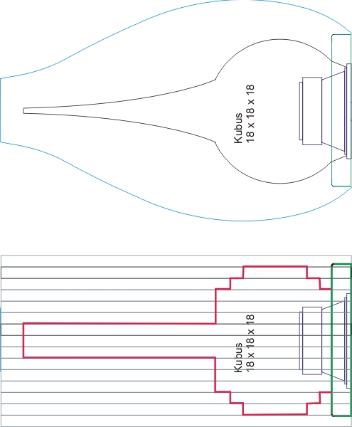

Ik heb nog een idee, waarbij je de kubus/hoorn in horizontale lagen kan opbouwen. Namelijk door de hoorn als een transmissielijn uit te voeren, maar dan wel zodanig dat de begin opening vierkant is, met een oppervlak van 95cm2. Je zou verder ook nog kunnen proberen om de kubus een verticale cylinder te laten zijn, is ook weer met horizontale lagen goed te doen. Dan krijg je een combinatie van kubus en bol. Zo'n cylinder is sterker van constructie dan een kubus. Als het goed is dan zou hier de verticale staande golf op 1200 Hz worden kortgesloten door de geïnverteerde hoorn.
Ik zou dan beginnen door eerst op de kubus die je nu al hebt zo'n andere hoorn aan te sluiten. Nog steeds zo'n 25 tot 30 cm lang, maar verticale diameter blijft dus constant (9,75cm) en de horizontale doorsnede neemt af van 9,75 cm naar een punt of in ieder geval iets kleiner dan 2 cm. Het zou kunnen dat je hier iets meer dempingsmateriaal in de hoorn nodig hebt om de verticale staande golf van 9,75 cm halve golflengte (1760 Hz) te dempen.

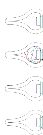

Jeroen,
bedankt voor het denkwerk.
Een rechthoekinge vorm voor de hoorn had ik in gedachte en reeds uitgetekend (zie bijgevoegde tekening). De vooropening van de hoorn is op de tekening te klein, er moeten eigenlijk 5 lagen ipv 3 lagen worden gebruikt.
De reden dat ik hem niet verder heb gebouwd is omdat de TL versie mij eigenlijk meer troeven gaf dan de Sphere hoorn.
Onder de troeven versta ik:
- De betere waterval curve
- Het verlaagde inhoudsvolume voor de kast
- Eenvoudigere integratie in de Concave behuizing
Het liefste zou ik een combinatie van beide systemen willen integreren en ik meen dat de huidige ontwerpen reeds in die richting gaan.
Groeten,
Ed.

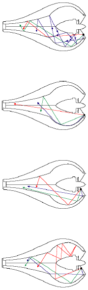

Marp schreef:
Ed,

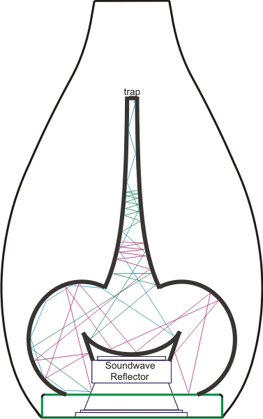

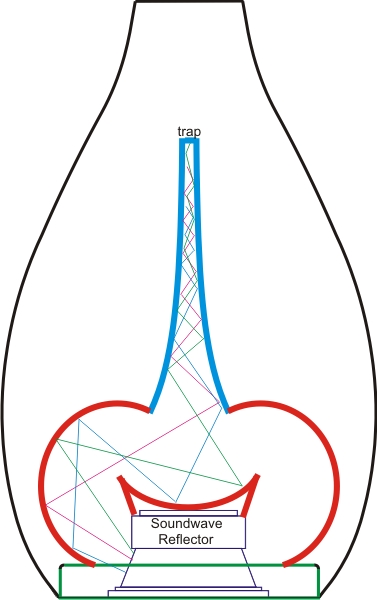

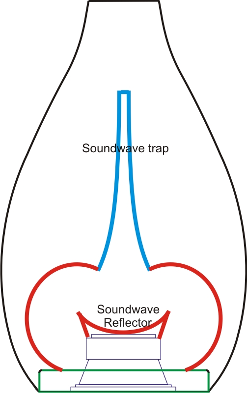

Links zie je hoe het merendeel van de reflecties bij B&W naar achteren worden gewerkt, en rechts zie je wat er ongeveer zal gebeuren in jouw terminated line. Er kroop meer tijd in dan ik dacht, dus heb ik het bij 1 voorbeeld gehouden. Met een beetje timmermansoog of met twee strookjes papier is het niet moeilijk om op het scherm de overige lijnen denkbeeldig uit te zetten. Deze zullen er niet veel anders uitzien.
Afbeelding Afbeelding
Ik wil er voornamelijk mee duidelijk maken waarom de voorkamer volgens mij zo belangrijk is. Hopelijk draagt het bij tot het oplossen van die onregelmatigheden in je grafiek.

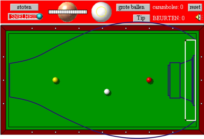

Bedankt Marp,
Gedreven door jouw theorie ben ik op zoek gegaan naar een manier om de vorm te kunnen bepalen en ontwerpen waarbij alle golven de "hole" in gaan om daar te worden geliquideerd.
Daarbij vond ik bij http://biljart.ady.nl/ een handig 'tool'.
Enige manco is nog de vorm van de gebruikte biljart.
Als we nu iemand konden warm maken om die rechthoekige biljartvorm aan te passen aan elke gewenste vorm dan waren we er zo uit.
Kees?

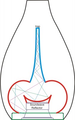

:idea:
zou dit wat zijn?
zijn geluidsgolven net zo transporteerbaar als lichtgolven?

Natuurlijk werkt dat voor de hogere frequenties waar het ook voor is bedoeld te werken :lol: . Mooi bedacht!
Wat je trouwens wel mee moet nemen is wat je beoogde crossoverfrequentie is. B&W besteedt ook veel aandacht aan de hoge tonen omdat zij wisselen op 4000 Hz, dus zij maken zich ook zorgen om de waterval op hoge frequenties. Ik wissel zelf op 2000 Hz, dus alles boven 3000 Hz wordt minder belangrijk en boven 4000 Hz doet het er al helemaal niet meer toe. Juist als je hoger filtert filter je slap omdat de driver zelf ook afvalt en er elektrisch weinig wordt weggefilterd. Nog een oorzaak waarom de waterval extra belangrijk wordt als je zo hoog als 4000 Hz gaat filteren.

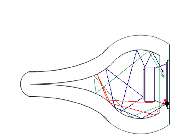

jeroen_d schreef:
Ik vind trouwens de TL van Ed erg overtuigend meten. Ik denk dat luisterproeven nu toch ook belangrijk worden. Het reflecteren zoals Marp dat tekent in de TL vs bol/hoorn zul je denk ik niet zo erg meten maar kan wel tot versmering leiden. Als het goed is, dan is dat te horen.
Weet je dat ik er zelfs enigzins aan twijfel of dat gehoormatig wel zo duidelijk waarneembaar is?
Om het effect na te gaan heb ik onderstaande tekening dusdanig verschaald dat de afmetingen van de driver 1:1 op mijn scherm worden weergegeven. Daarna heb ik de afstanden, looptijden en frequenties van de rode en groene pijlen berekend, aangezien die reflecties de meest directe invloed zullen hebben.
Aan de hand daarvan lijkt het signaal van de rode pijl verantwoordelijk te zijn voor rechstreekse uitdoving rond 725 Hz, wat waarschijnlijk een dip tussen 600 en 900 Hz veroorzaakt.
Het signaal van de groene pijl bereikt na ca. 0,01468 ms de andere zijde van de conus, en begint dus frequenties te versterken vanaf ca 680Hz. De staande golven in de groene lijn resulteren in meegedragen frequenties die 3 tot 4x zo hoog liggen, dus 2040Hz tot 2724Hz. Aangezien 2764 Hz en 1362 Hz perfect wordt meegedragen 1/2 en 1/4 golflengte van 680 Hz, bevatten die frequenties de grootste modulatie. De wat kleinere golven (vanaf 2040Hz tot onder de 2724Hz) zullen de tussenliggende gebieden met iets minder energie vloeiend opvullen.
E.e.a. lijkt dus te resulteren in een geleidelijke lift vanaf 681 Hz met de grootste pieken op 1362hz en 2724 Hz, terwijl het onderste gedeelte van de lift omlaag wordt getrokken door uitdoving tussen 600Hz en 900 Hz.
:-k
je hebt er wel wat werk van gemaakt Mario.

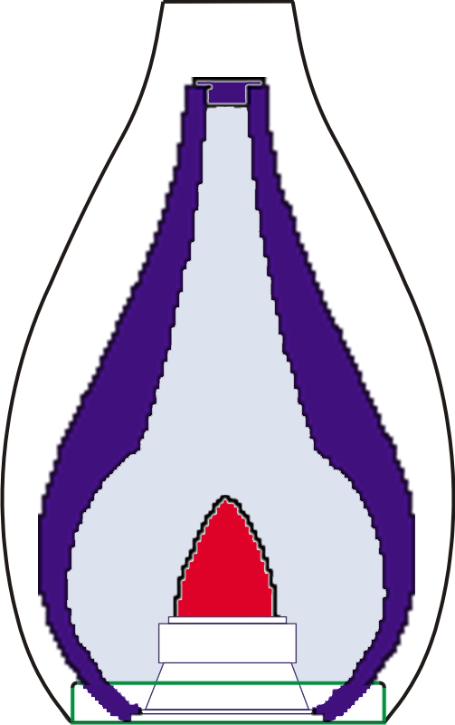

deze projectie theorie lijkt mij wel de moeite om uit te proberen, maar ik zie een probleem in het berekenen van de radiussen en de afstanden.
De tekenmethode zoals Marp ze heeft toegepast kan natuurlijk maar lijkt mij een lang en onnauwkeurig process.
Een lichtstraal simulatiesoftware voor het bepalen van breekhoeken en brandpunten zou een leuke en bruikbare tool zijn.
Iemand die hier meer van weet?
Ed.

Eigenlijk zou je die reflectiepatronen moeten uitzetten in AutoCAD o.i.d., want daarin is het een makkie om zelfs in een ronding rond een haakse as te spiegelen. Overigens waren de pijlen in het B&W-voorbeeld ook echt afkomstig uit tekeningen van B&W, dus die zouden exact moeten zijn. Voor het model daarin heb ik de contourlijnen uit onderstaande afbeelding gebruikt, waarbij ik nogal grof de montagepunten heb verwijderd.
[graag-bijvoegen]http://www.bwspeakers.com/images/techni ... _large.jpg[/graag-bijvoegen]
Is het geen optie om exact diezelfde vorm naar jouw driver te schalen, maar dan de wanden gewoon verticaal optrekken zoals in je eerdere ontwerp?
Als je dat model wat secuurder overzet, en de bodem en bvenkant schuin laat lopen (of reflectieschotten plaatst) kom je volgens mij een heel eind in de goede richting.
