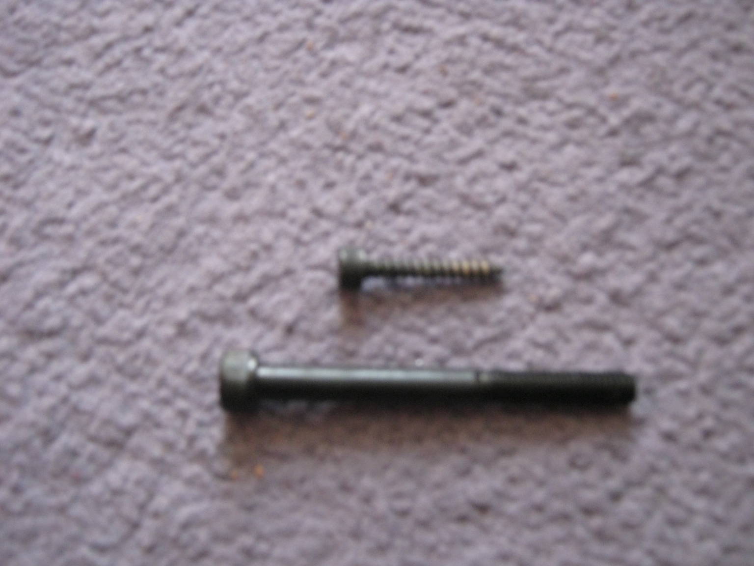

Na het probleem met de loslopende schroeven van het aluminium profiel te hebben opgelost (profiel aan MDF vastlijmen) deed zich een volgend probleem voor: na verloop van tijd liepen de schroeven van de AT10C77 woofers los. Steeds weer opnieuw vastdraaien is voor mij geen optie.
Vandaag de botte bijl oplossing. De units zitten nu vast met M6x60 zwarte inbusbouten 12.9 kwaliteit in M6 inslagmoeren volledig door de 45mm dikke baffle. Vastgezet d.m.v. een inbus sleutel verlengt met een stukje pijp. Dit zal niet meer loslopen verwacht ik! :lol:
De gaten in de korf van de AT10C77 waren ook iets van 6mm dus die heb ik ook wat moeten opboren! :mrgreen:
In ieder geval als tip voor mensen die iets vergelijkbaar gaan bouwen. gebruik maar gelijk inslagmoeren i.p.v. met korte schroefjes te gaan klooien.
Hieronder ter vergelijk de 25mm lange luidspreker schroef versus de M6x60 bout:
Kokkelink geweest ?
Met diezelfde bouten zit het front van mijn Pass ook vast. :lol:
Wel zonde, je had de inslag moeren ook tijdens de bouw van de baffles kunnen wegwerken, dan had je er niks meer van gezien.
Berichten: 14143
Hallo Ray,
Nee, gewoon aan de overkant van de straat bij Romijn.
Ik had zelf niet verwacht dat die schroeven niet goed zouden gaan werken. In de oude baffle's zaten namelijk dezelfde schroeven en toen liepen ze niet los. Het is denk ik een combinatie van aanwezige trilling, diameter van het voorboren en de houtsoort. De eerste 12mm is hier die hardhouten latjes, wellicht is dat niet optimaal om in te schroeven.
Inslagmoeren en lange bouten zijn sowieso technisch een stuk fraaiere oplossing dan schroeven. Hoe langer de bout en hoe hoger de voorspanning, des te moeilijker zal de bout gaan loslopen.
