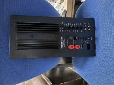

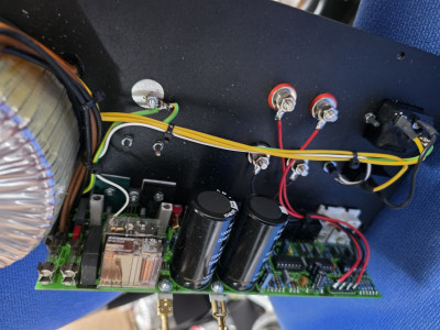

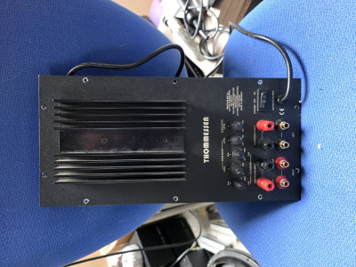

Het zijn overigens 2 stuks Thommessen geworden, de verkoper (ZBA lid) wilde ze liefst beide tegelijk van de hand doen. Het betreft oude beestjes een 2.4 en een 1.6. Deze 1.6 is nooit gebruikt, een NOS exemplaar. De verkoper heeft ze beide getest en ze werken nog. Ik ben bekend met de risico’s van oude condensatoren, maar de prijzen waren erg fair, we zien het wel.

Welke Thomessen het meest geschikt is, is even de vraag. De 2.4 heeft een 50Hz als laagste crossover maar wel 24 db/okt linkwitz Riley. De 1.6 kun je afkappen op 40Hz maar lijkt een 12 db/okt filtering te hebben. Beide modules kun je een 20Hz basboost tot +6dB geven. De 2.4 is krachtiger ook. Voor nu neig ik naar de 2.4 dus. Inbouwmaten lijken wel gelijk (behalve de diepte) dus zou later nog kunnen switchen.

Had ik ook gezien, beetje jammer maar de verkoper heeft deze 2.4 aan de Variac weer tot leven gebracht en de module heeft daarna een paar uur op een 15 inch sub staan pompen. Dus de werking is nog goed zo lijkt het. In Delft woont overigens forumlid Jossie van HT forum, met reparatie specialisme subwoofer plate amps, die optie is er dus. Maar eerst maar eens verzinnen wat te bouwen en kijken of er enige meerwaarde is met subje erbij.

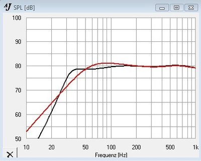

Iemand een idee of GHP met de visaton een goed idee is, dus een extra dikke condensator van circa 680 uF in serie met de woofers om de CB dieper te laten doorlopen, zag dat in dit topic voorbij komen:

Met mijn sub met f3=40hz haal ik 6hz in mijn studiootje. Is ook een kleine kamer, dus ik profiteer van roomgain en heb een LT ingesteld. Op de Thomessen zit een boost regeling van 6db. Als je met de visatons qua f3 in de buurt zit van 40hz moet je de 20hz dmv deze boost en roomgain wel kunnen halen. Je kan het bereik met de boost volledig in winisd/vituixcad simuleren.
