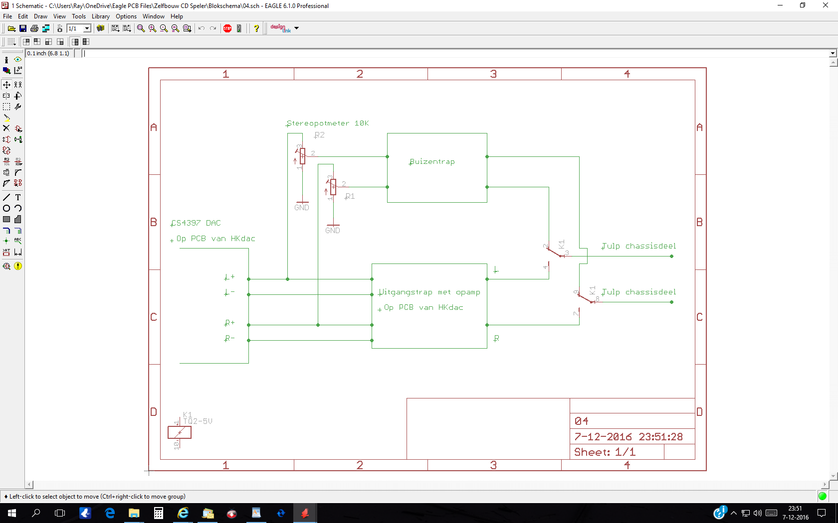

Heb even een blokschema gemaakt :

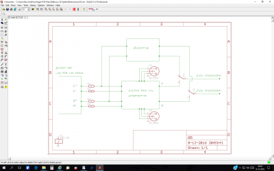

Waar ik naar toe wil werken is dit :
De opamptrap op de HKdac word dus overgeslagen en vervangen door de Ivy van de verdraaide peer.
De potmeter wil ik het liefst laten vervallen, die is er toen tussen geplaatst om dat het uitgangs signaal van de CS4397 te hoog was.
Daar zal dus waarschijnlijk een spanningsdeler tussen moeten.
Op en aanmerkingen over deze opzet en de buizentrap zijn van harte welkom.

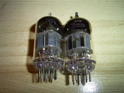

Voshkod, Anne. met een raket erop...

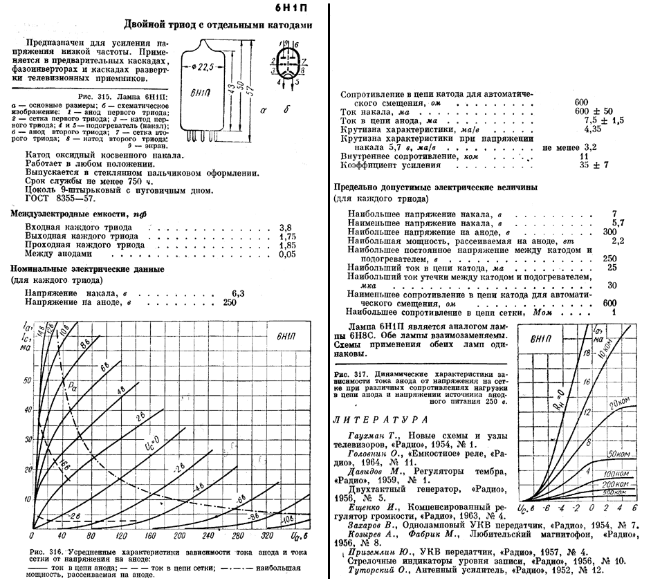

van de 'traditionele' 6n1p zijn ook 2 verschillende datasheets in omloop, met nogal verschillende grid curve grafieken.
Deze:
en deze:
6N1PEV.pdf
(104.11 KiB) 115 keer gedownload
het loont dus de moeite om even uit te zoeken welke je hebt.

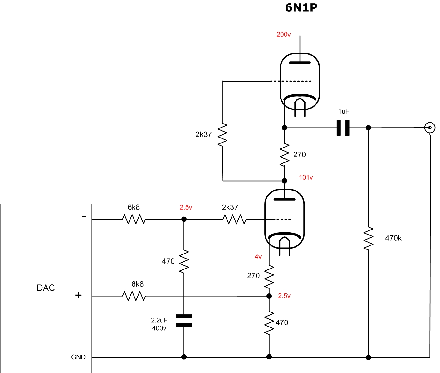

Bij de genoemde parameters zou je het dus ook zo kunnen maken:
Theoretische waarde van de 2de kathodeweerstand is 454R (2.5v/5.5mA). Als je bij de E24 reeks blijft is 470R prima.
Re: Een zelfbouw CD speler. (Alweer op de schop....)
Die -EV is idd anders.In de verzameling ontvangst buizen van "MASHPRIBORINTORG" staan ze allebei afzonderlijk.
Aan zo'n schakeling zitten enige bezwaren.De weerstand die de DAC bij de kathode ziet is veel minder dan die 470Ω, zit nog die 270Ω aan met een tegenfase signaal vanuit de kathode, komt stuk lager uit.En zo kun je ook niet doen wat Ray van plan is, de twee tesamen aan de DAC hangen.

Dat klopt, maar daarom zit er gelukkig ook nog de 6k8 in serie, die tegelijk een spanningsdeler vormt om de versterking in de klauw te houden. Kan de potmeter weg.
De minimale belasting van de CS4397 Dac chip is 1k.
Ik heb het zelf in de HK dac zo zitten. Maar ook daar zit de schakelaar tussen dac en eindtrapjes, er hangen er dus nooit 2 parallel aan.
Heeft wel een tijdje zo gezeten (zonder schakelaaar), was ook geen probleem. Maar het is wel zaak de ingangsimpedantie van die verdraaide peer te weten.

Hmmm, als het echt veel lager is (zeg ongeveer 470 en 270 parallel, én je wilt de belasting symmetrisch houden, dan moet die 6k8 omlaag. Dan wordt het parallel hangen waarschijnlijk niet mogelijk.....
